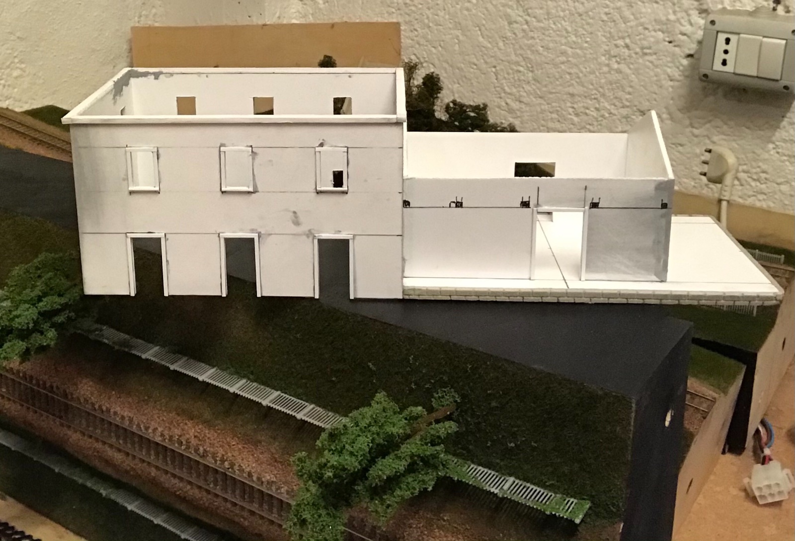

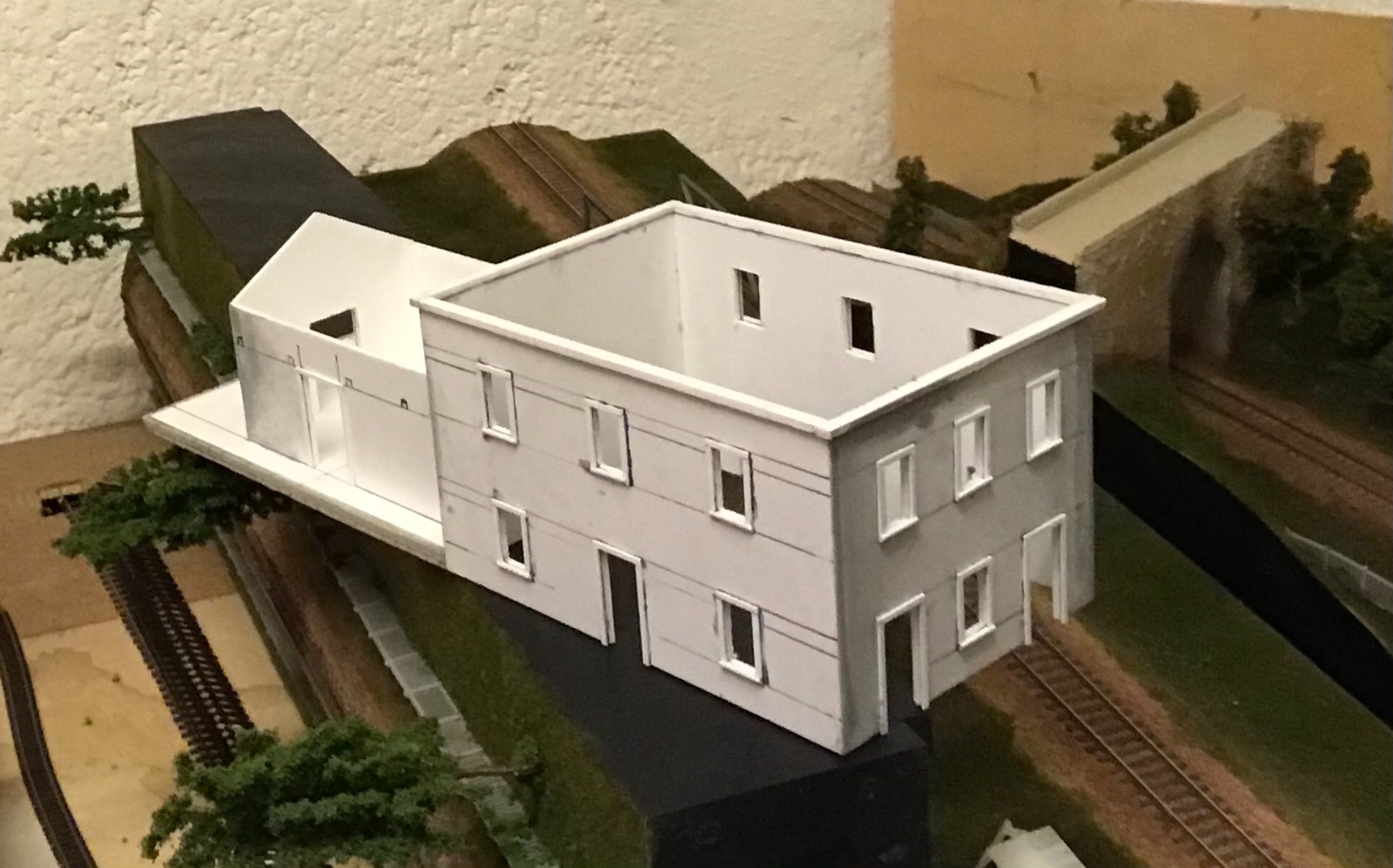

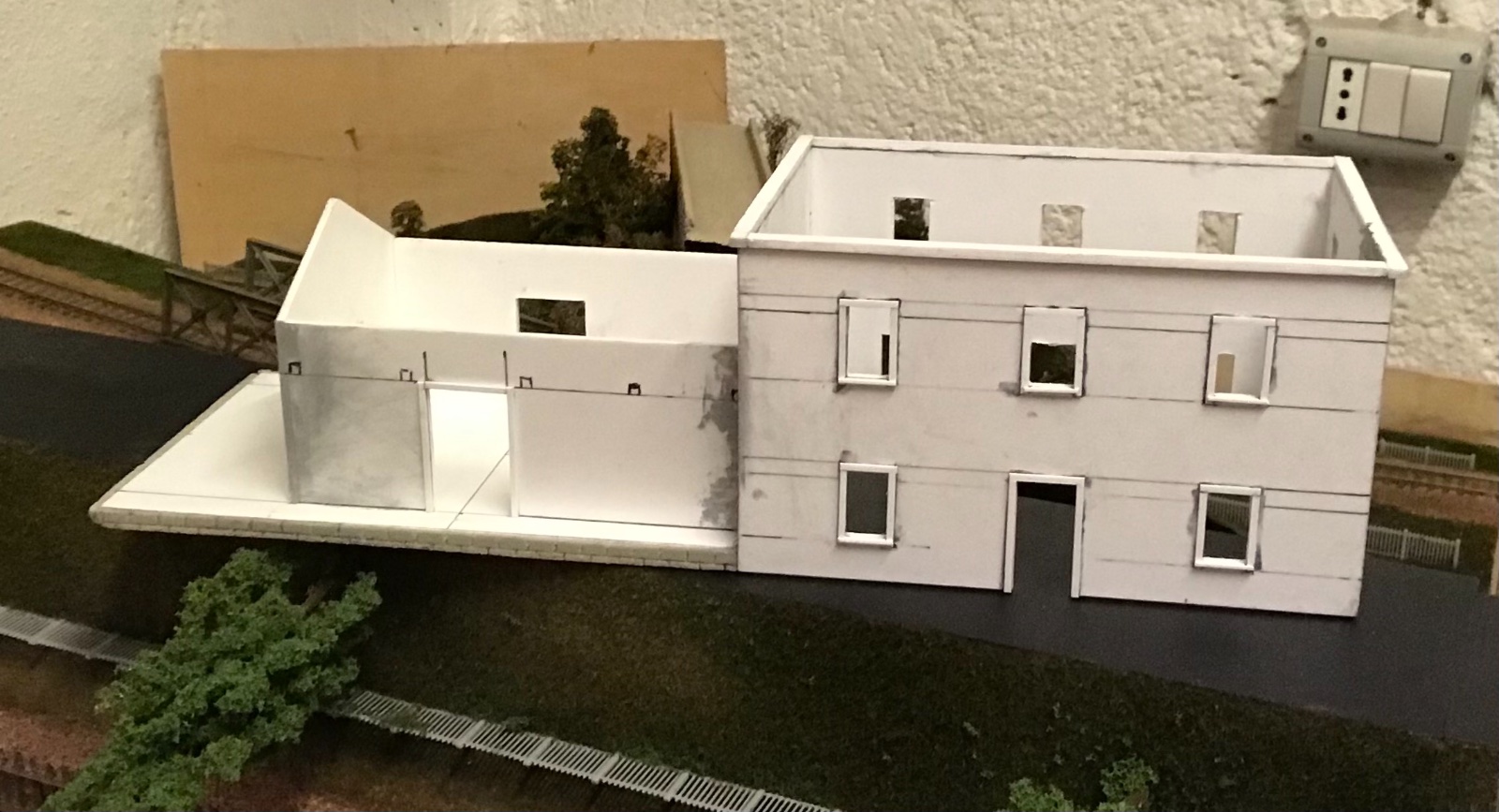

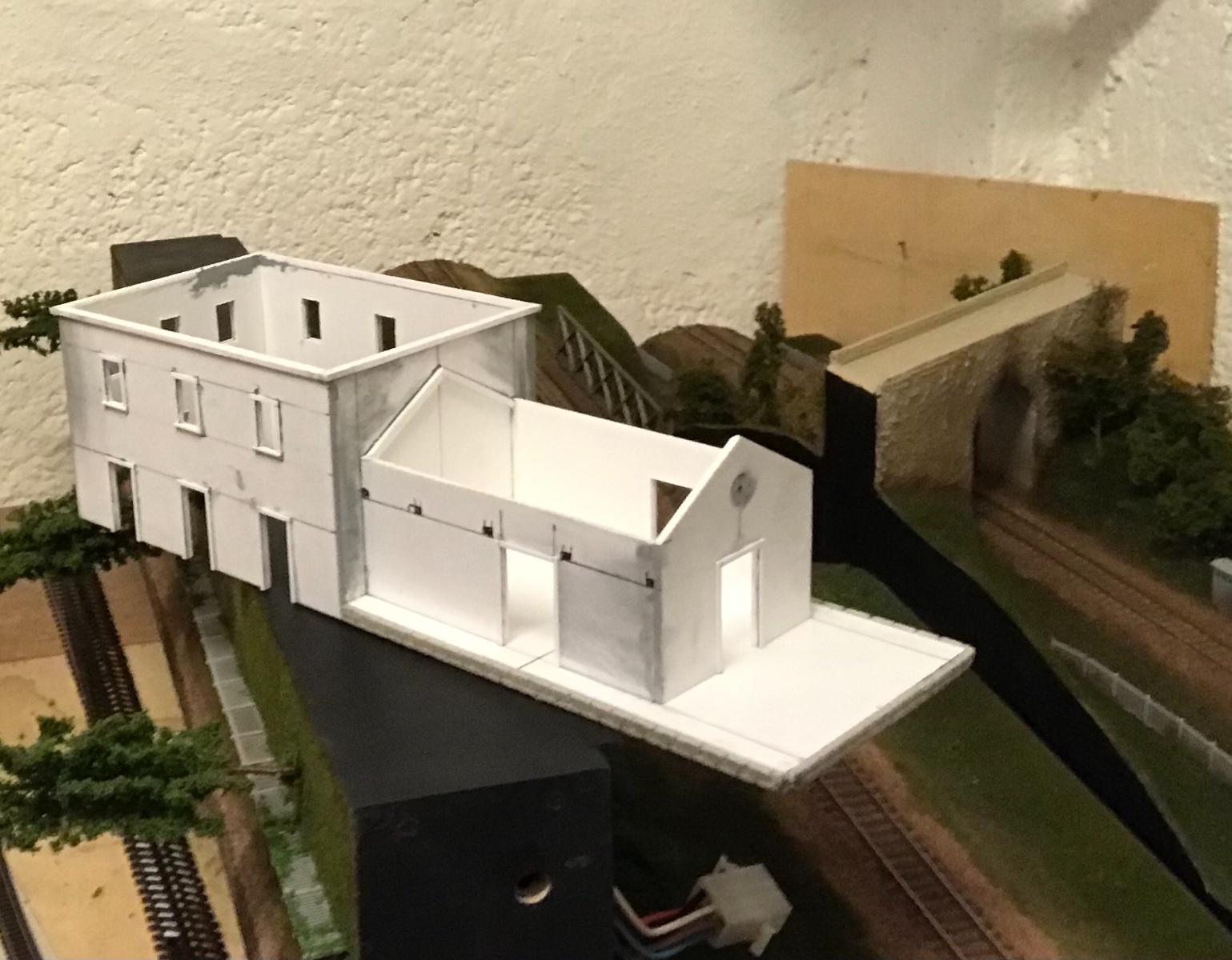

Il layout sarà una stazione con raddoppio ed un piccolo binario a servizio del magazzino merci.
Ho iniziato a costruire la stazione mentre aspetto le testate per costruire il modulo vero e proprio.
Da una ricerca in rete, ho scoperto il layout delle stazioni con annesso magazzino, è decisamente uno standard per le FCL, quindi per i disegni di partenza ho utilizzato i disegni della stazione di Marsico Nuovo presenti nell’area download del nostro sito.
Ho deciso di chiamare questa stazione “Casa Suocera”....indovinate perché?

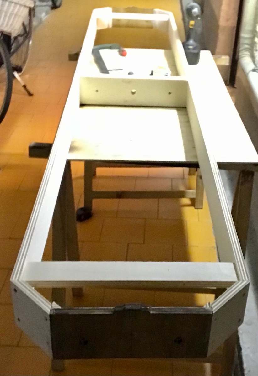

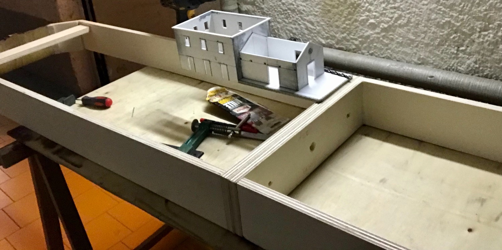

...i lavori procedono...
Inizia a prendere forma la struttura del modulo...doppio

#17 Messaggio da MrMassy86 »
Molto bene Roberto!

#18 Messaggio da Docdelburg »
E' già carinissimo così.....nella sua essenza! :D

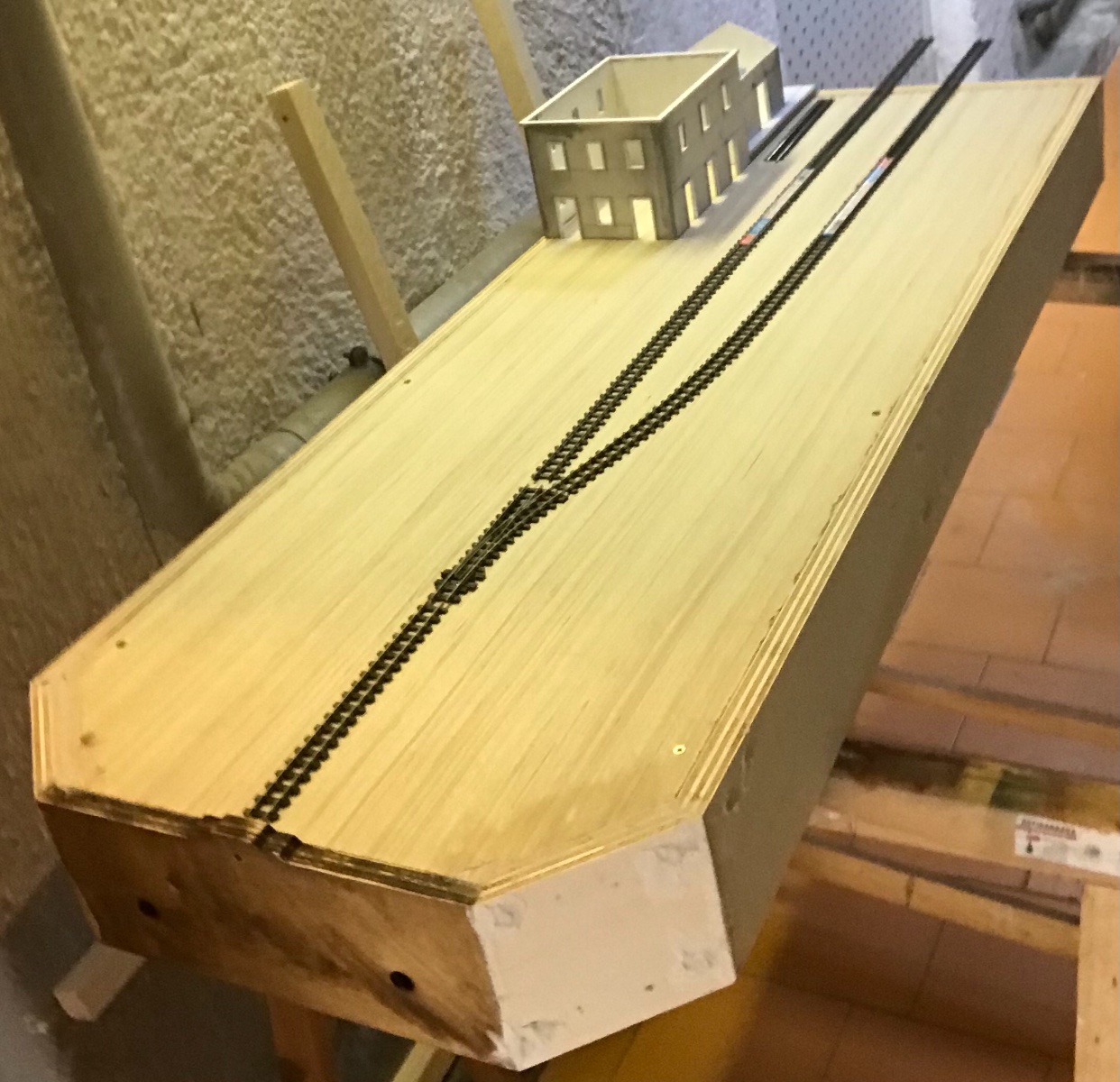

#20 Messaggio da MrPatato76 »
Prove di posa binario..

#23 Messaggio da FrancoV »
Una domanda: perchè invece di un piano continuo non tagli secondo il profilo delle parti da supportare? In questo modo la struttura sarebbe molto più leggera e maneggevole :D
Messaggi: 5955
Re: Casa Suocera...ovvero Fremite ridotta
#24 Messaggio da MrPatato76 »
FrancoV ha scritto: ↑domenica 29 novembre 2020, 10:56 Una domanda: perchè invece di un piano continuo non tagli secondo il profilo delle parti da supportare? In questo modo la struttura sarebbe molto più leggera e maneggevole :D
Perché paesaggio sarà comunque pianeggiante.
Su altri moduli, ho usato lastre di polistirolo per edilizia, ma il risparmio di peso rispetto alla tavola di compensato è nullo o quasi.
Siccome poi devo prevedere dei montaggi sul piano sottostante, ho optato per il legno.
Messaggi: 6945
