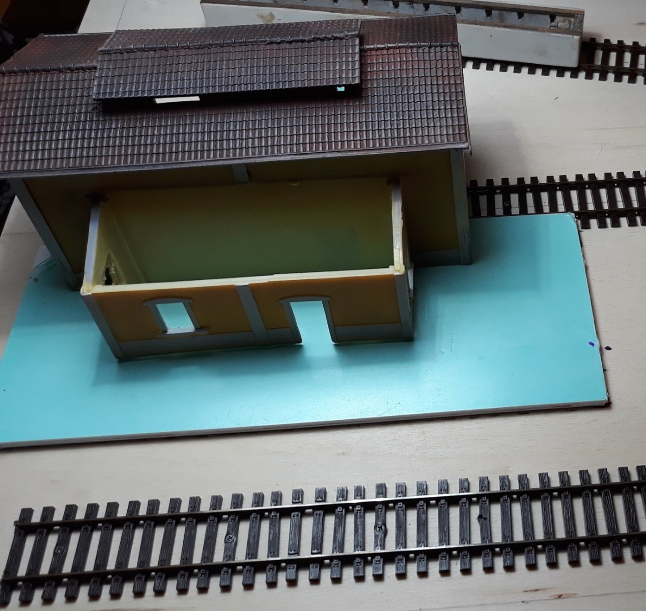

Io intanto sto valutando il posizionamento dei manufatti nella parte sinistra del plastirama così da definire la parte coperta dalla pavimentazione in cemento.

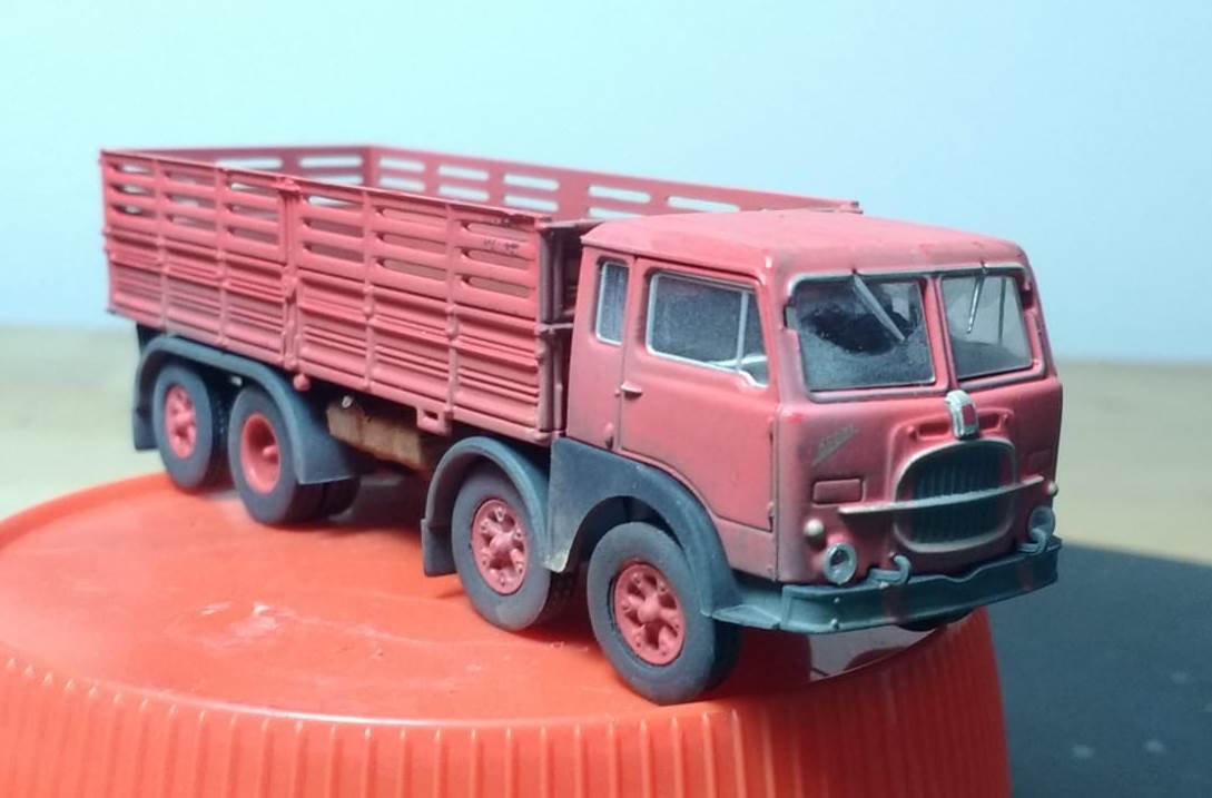

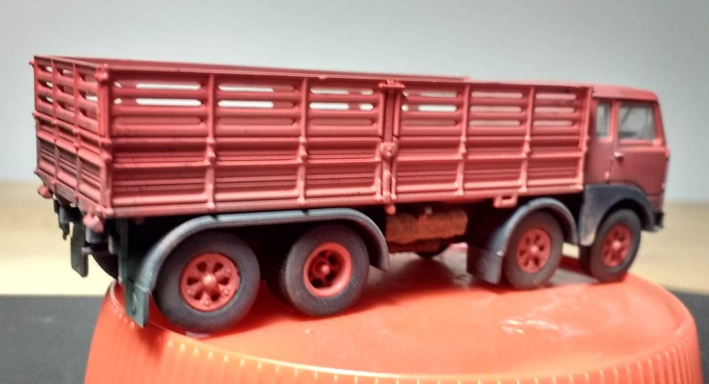

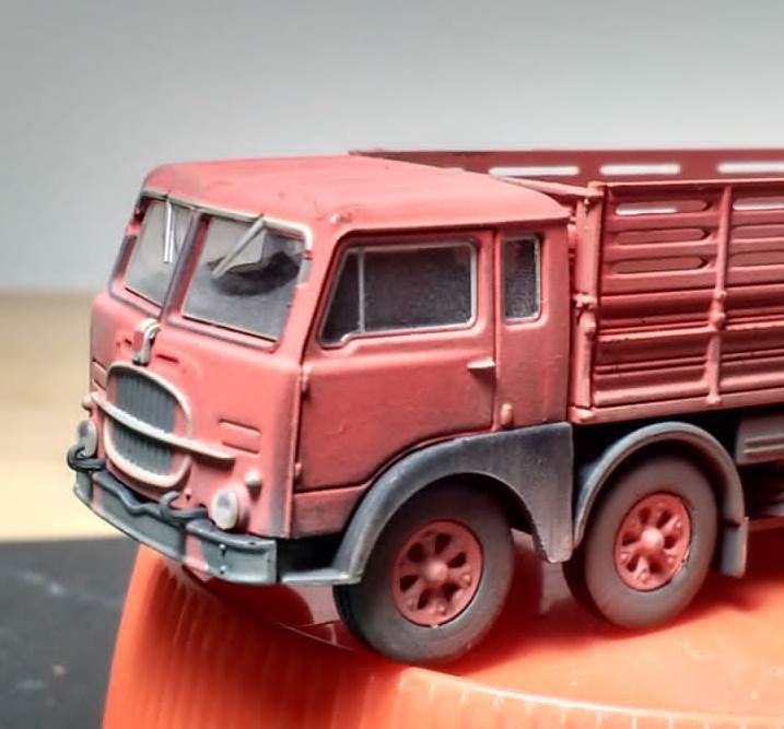

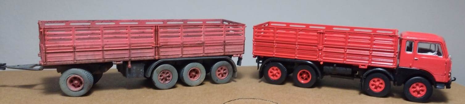

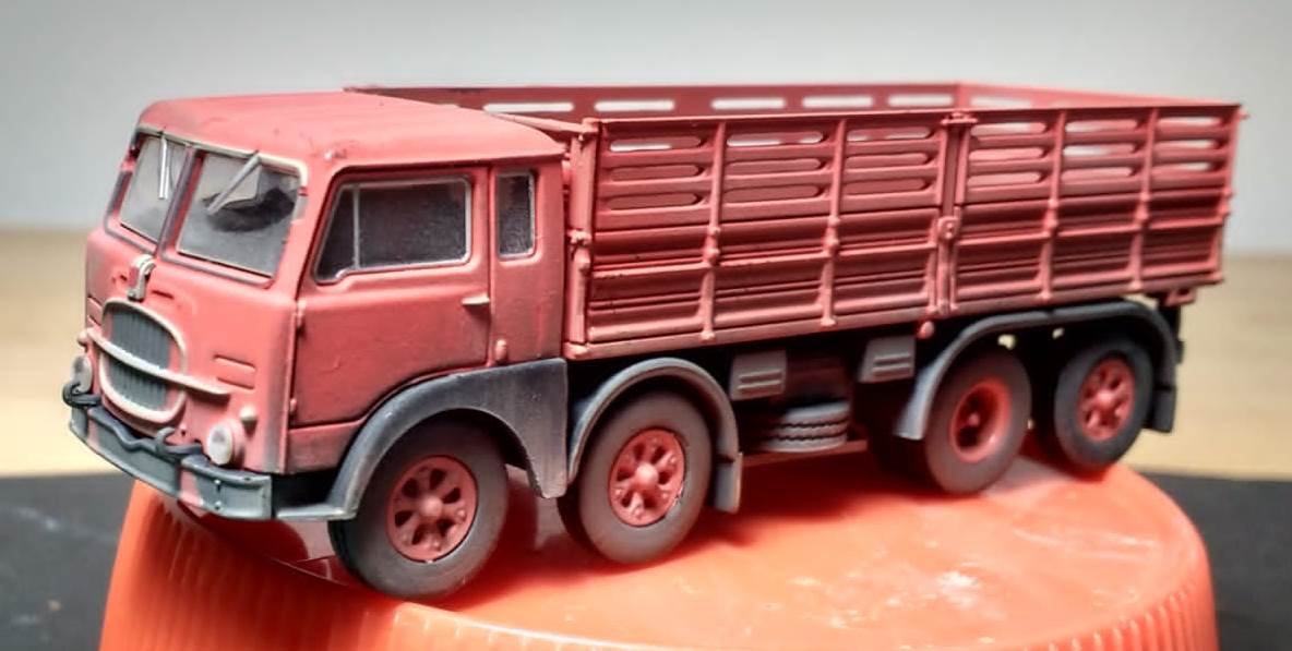

Aggiornamento dalla "Sala verniciature" con riferimento ai lavori sul FIAT 690 Millepiedi.
Eravamo rimasti qui in un precedente messaggio su questo topic...
Oggi siamo qui...
Naturalmente questo è un W.I.P. e dunque non finisce qui!
Alla prossima ...

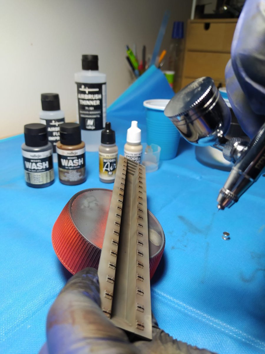

Grazie e darò a "Cesare quel che è di..." girando i complimenti alla "Sala verniciature", la quale mi invia altre foto dei lavori in W.I.P.

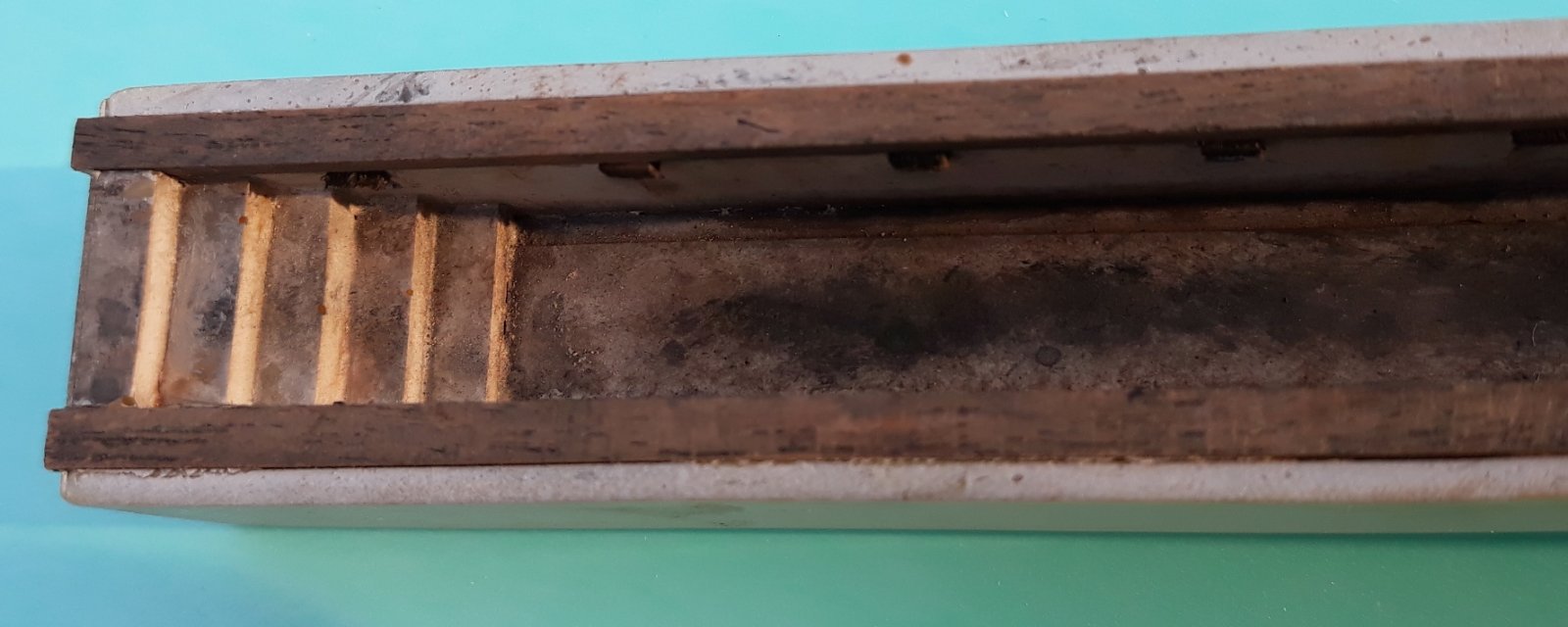

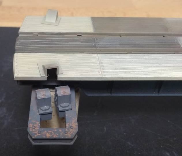

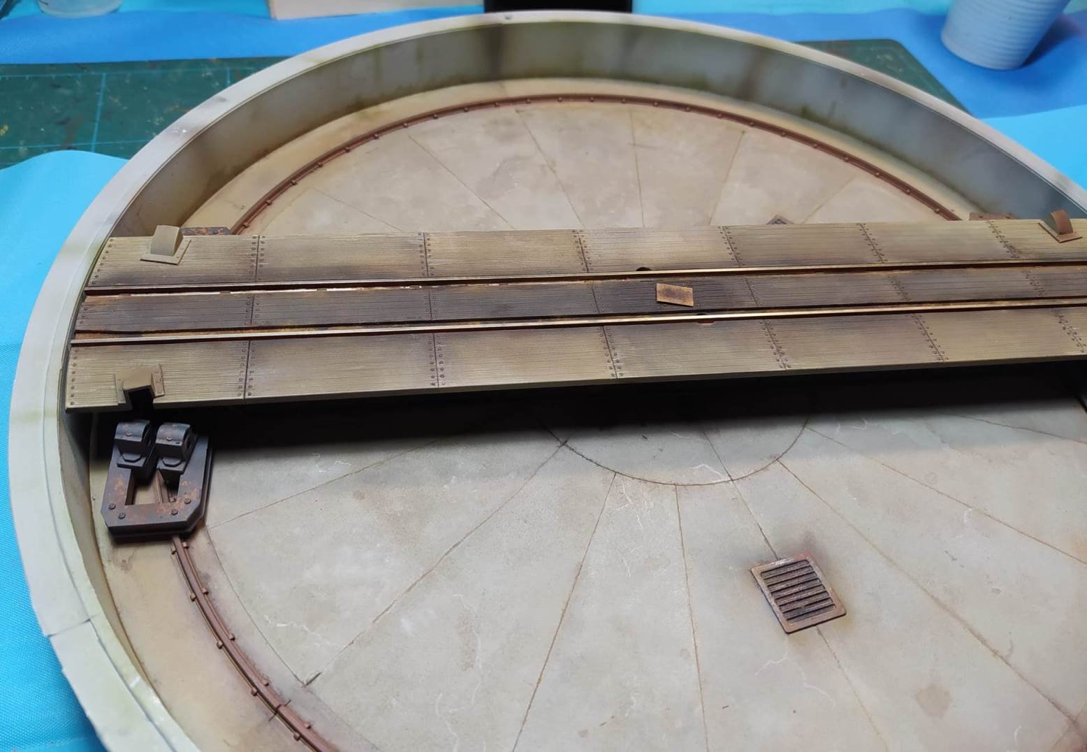

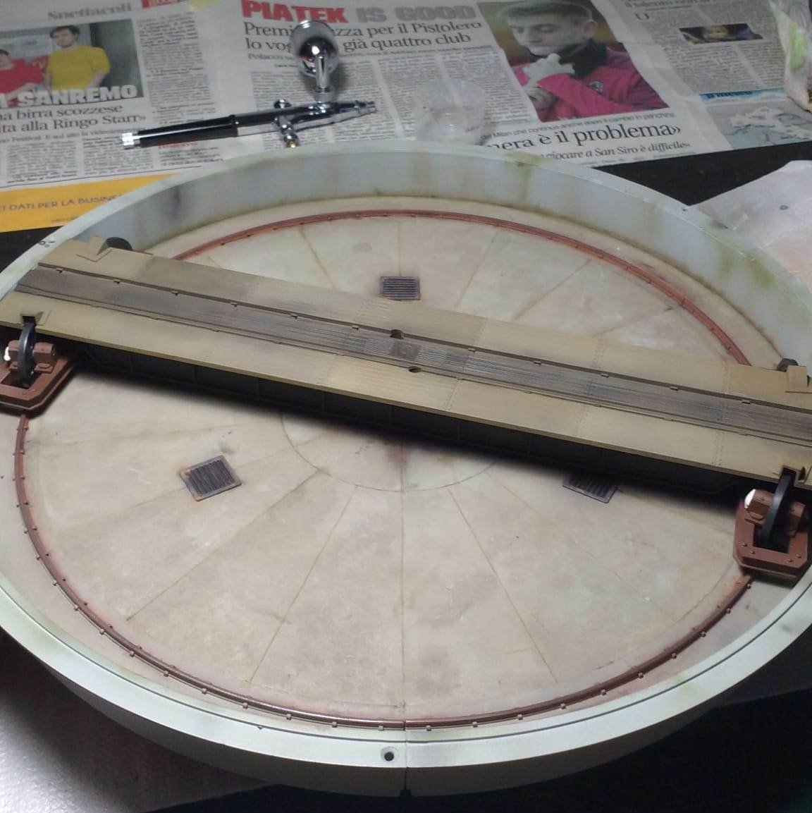

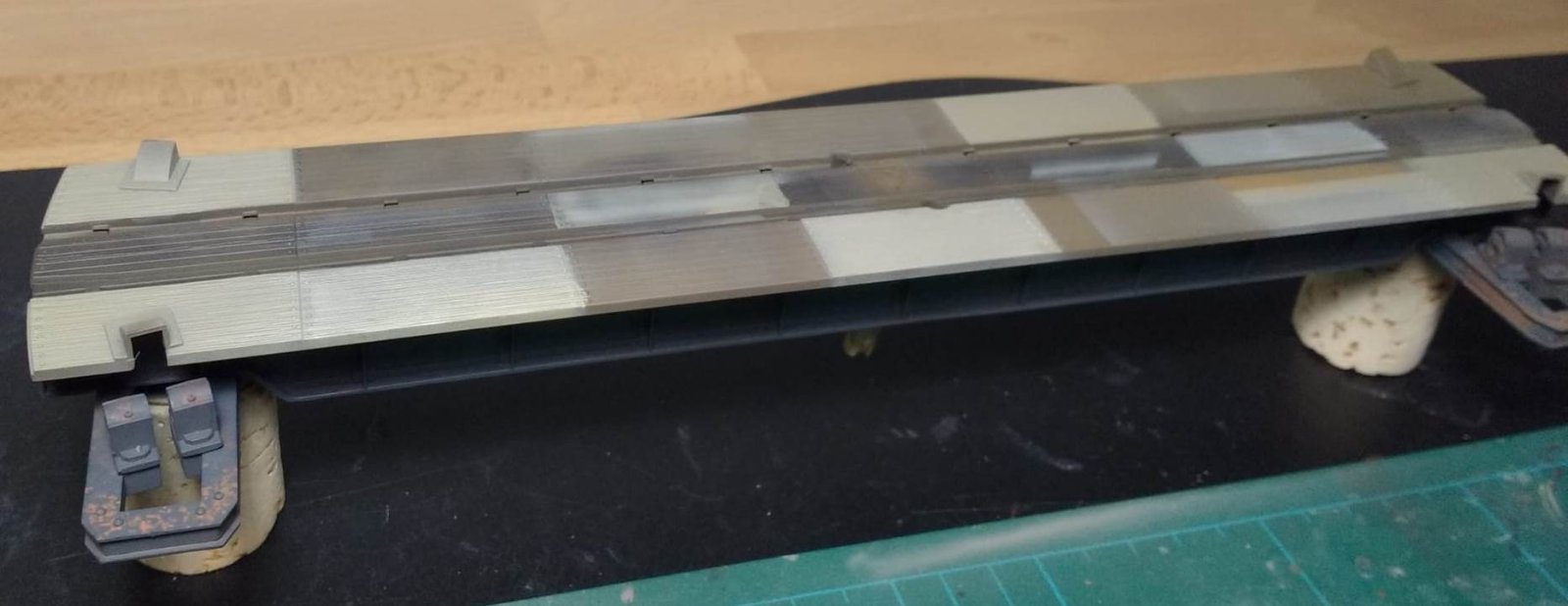

Iniziamo dalla piattaforma girevole...
Le varie differenze di colore sulla piattaforma servono per dare poi varie sfumature in fase di finitura.

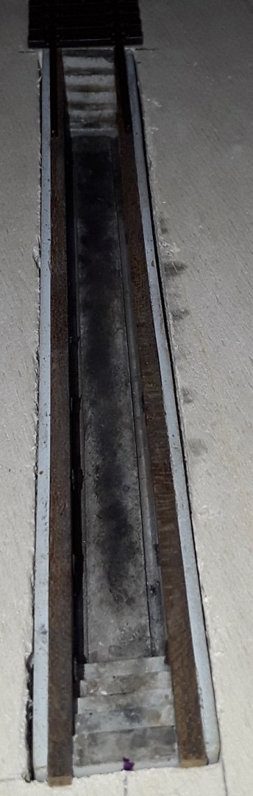

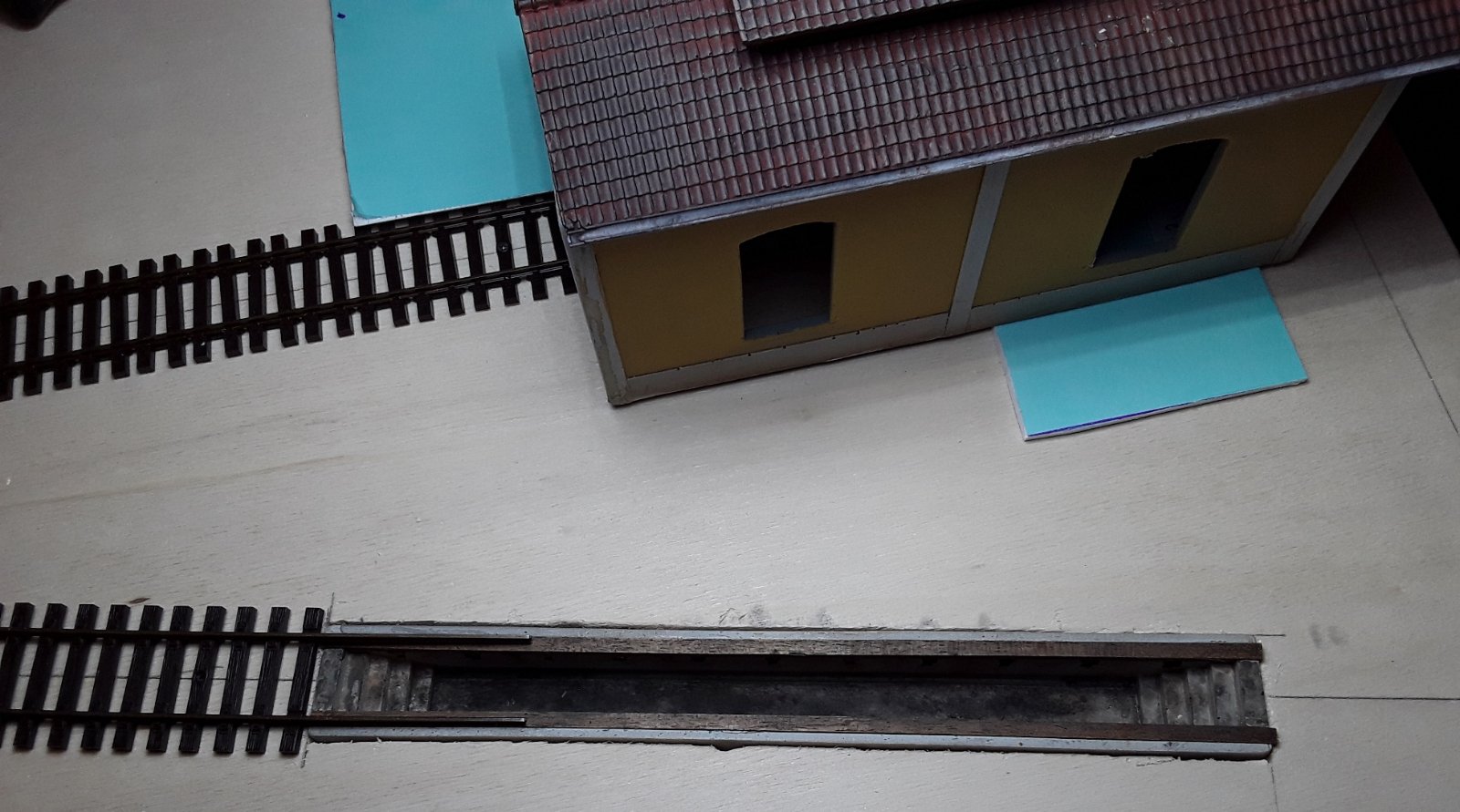

Poi passiamo alla fossa di visita per l'infrastruttura della gru di sollevamento...
Qui appena verniciata ma ancora da rifinire...
Se avete domande in merito alle tecniche di verniciature la "Sala verniciature" è a disposizione
Qui invece ho provveduto alla posa provvisoria

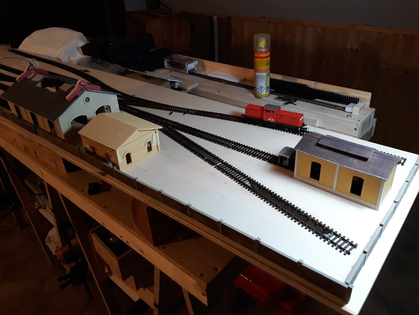

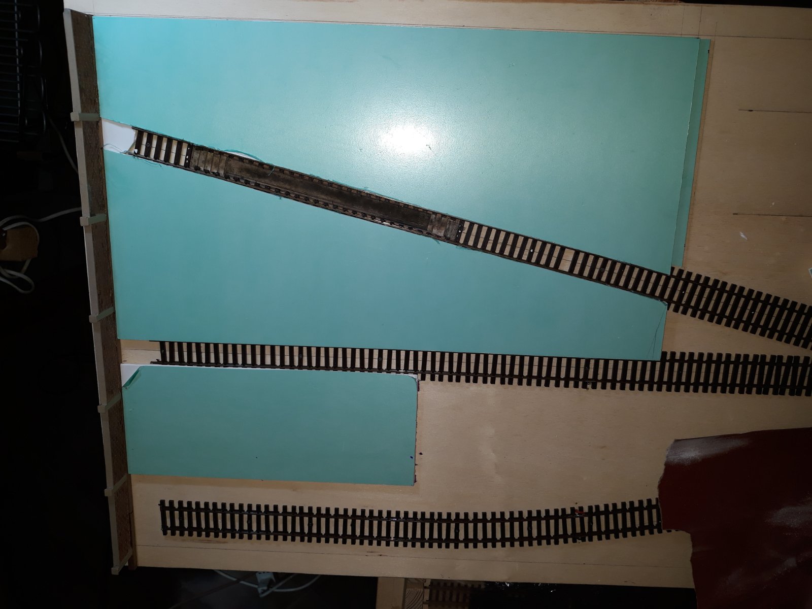

Aggiornamento sui lavori a sinistra nel piazzale.
A parte un problema ad un motore sottoplancia che trovate descritto al seguente topic:
Motore Tillig 86112 - Scala H0 - Problema - Fonte www.scalatt.it/forum
ho collegato elettricamente due tronchini, posato una fossa di visita e iniziato la posa della pavimentazione ad imitazione del cemento o asfalto intorno agli edifici.
Allego foto e più sotto il rimando alle pagine del mio sito dedicate al progetto, per gli approfondimenti.

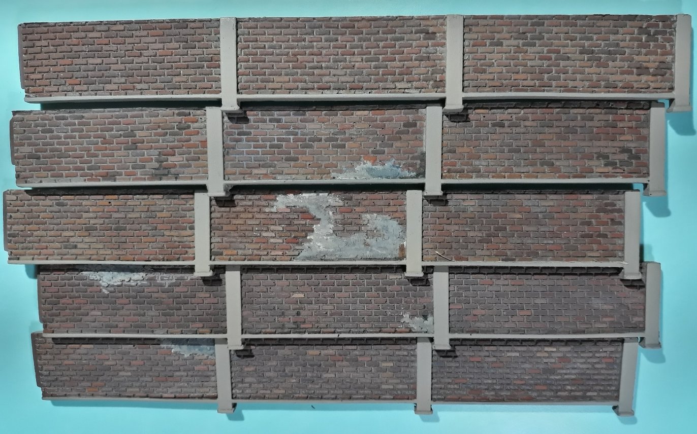

Inoltre ho ricevuto dalla "Sala verniciatura" i muri di cinta da posare sul perimetro del deposito, andranno poi rifiniti in posa.

Bel lavoro Giorgio, notevoli i muri!!

E non sono finiti... per me vanno bene così, ma la "sala verniciatura" vuole poi metterci mano una volta posata tutta la cinta.
Io dopo la posa vedrò di aggiungere adeguata vegetazione.

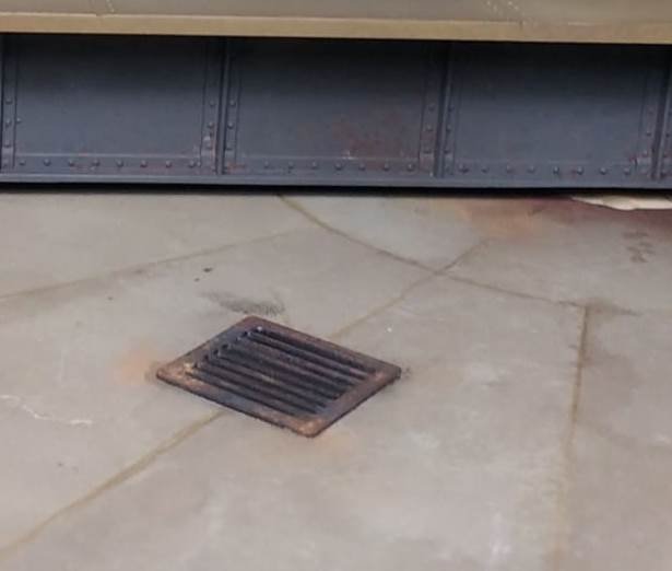

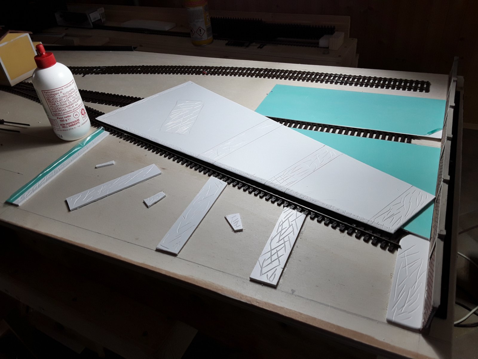

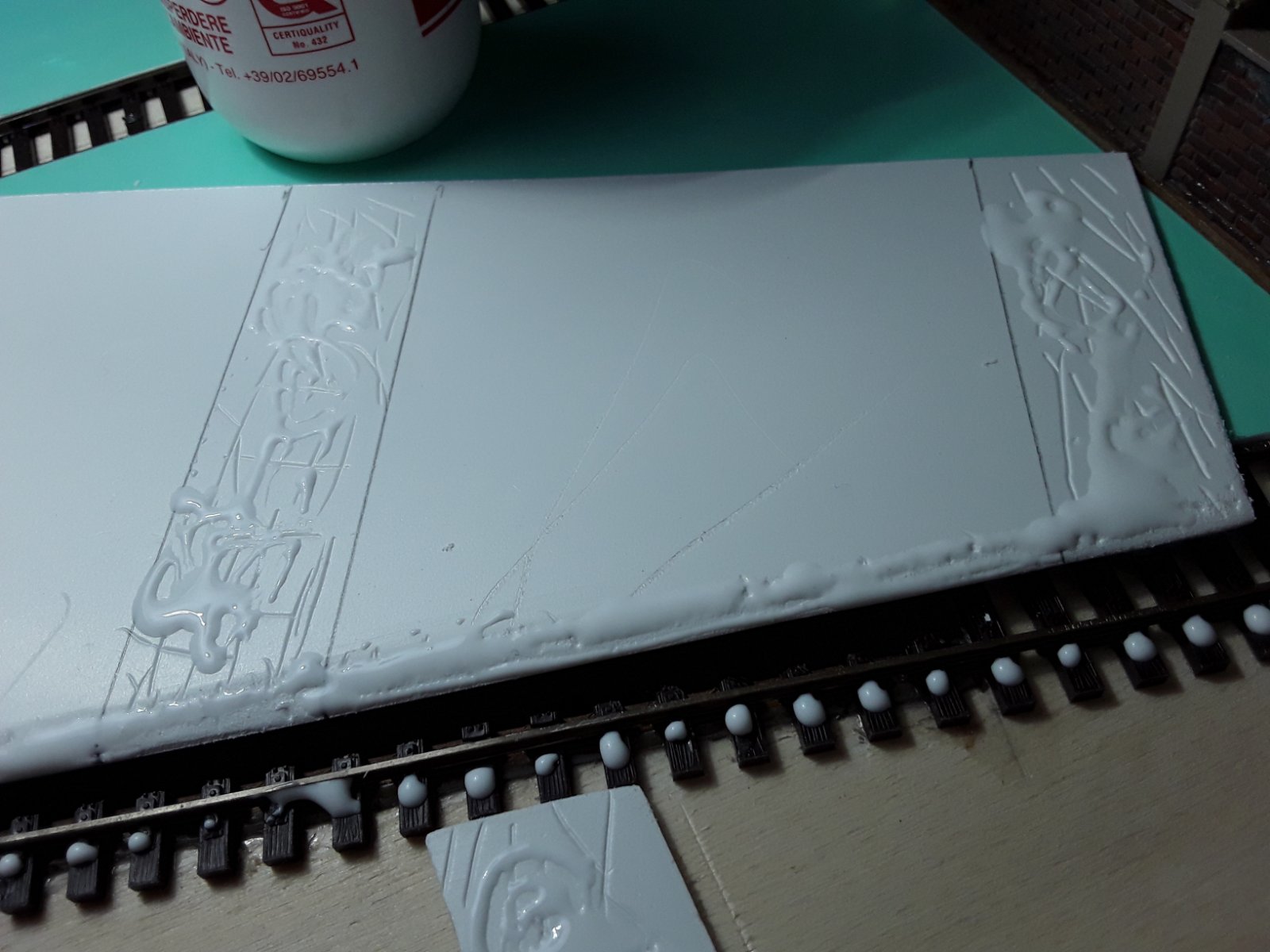

Invece avrei bisogno di consigli per la pavimentazione ad imitazione del cemento o asfalto da posare in una parte del piazzale specie sotto e intorno agli edifici principali.
Al momento ho iniziato ad usare lastre di Forex da 2mm. adeguatamente spessorate per raggiungere il piano del ferro dell'armamento Tillig Elite Cod. 83 che viene a trovarsi all'incirca sui 4 mm dal piano base.
Uso cutter e taglierino e colla vinilica per l'incollaggio e prima della colorazione provvederò a scartavetrare la superficie.
Al momento, nonostante le documentazioni consultate, ho dubbi su colorazione e finitura specie, per eseguire quelle "crepe" o avallamenti tipici di questo tipo di pavimentazione esposta alle intemperie e agli UV e all'uso nel tempo come eventuali traccie di oli, grassi o tracce di gomme...
I consigli e gli esempi di altri lavori sono sempre graditi...

Visto che non hai problemi con la lingua prova a dare un'occhiata qui https://www.textures.com/

La sezione "Concrete Floors and Floor Plates" - Fonte www.textures.com una miniera...

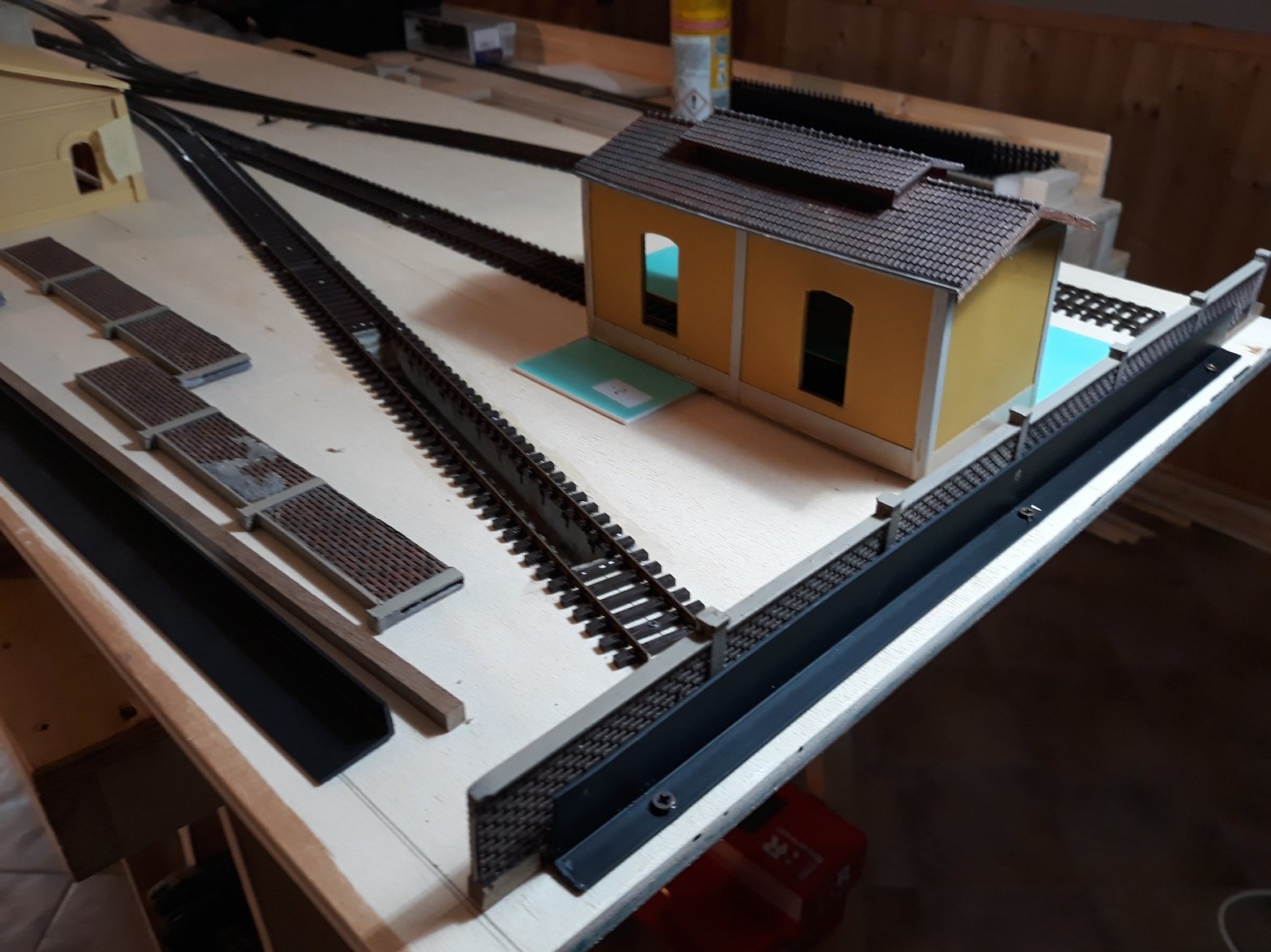

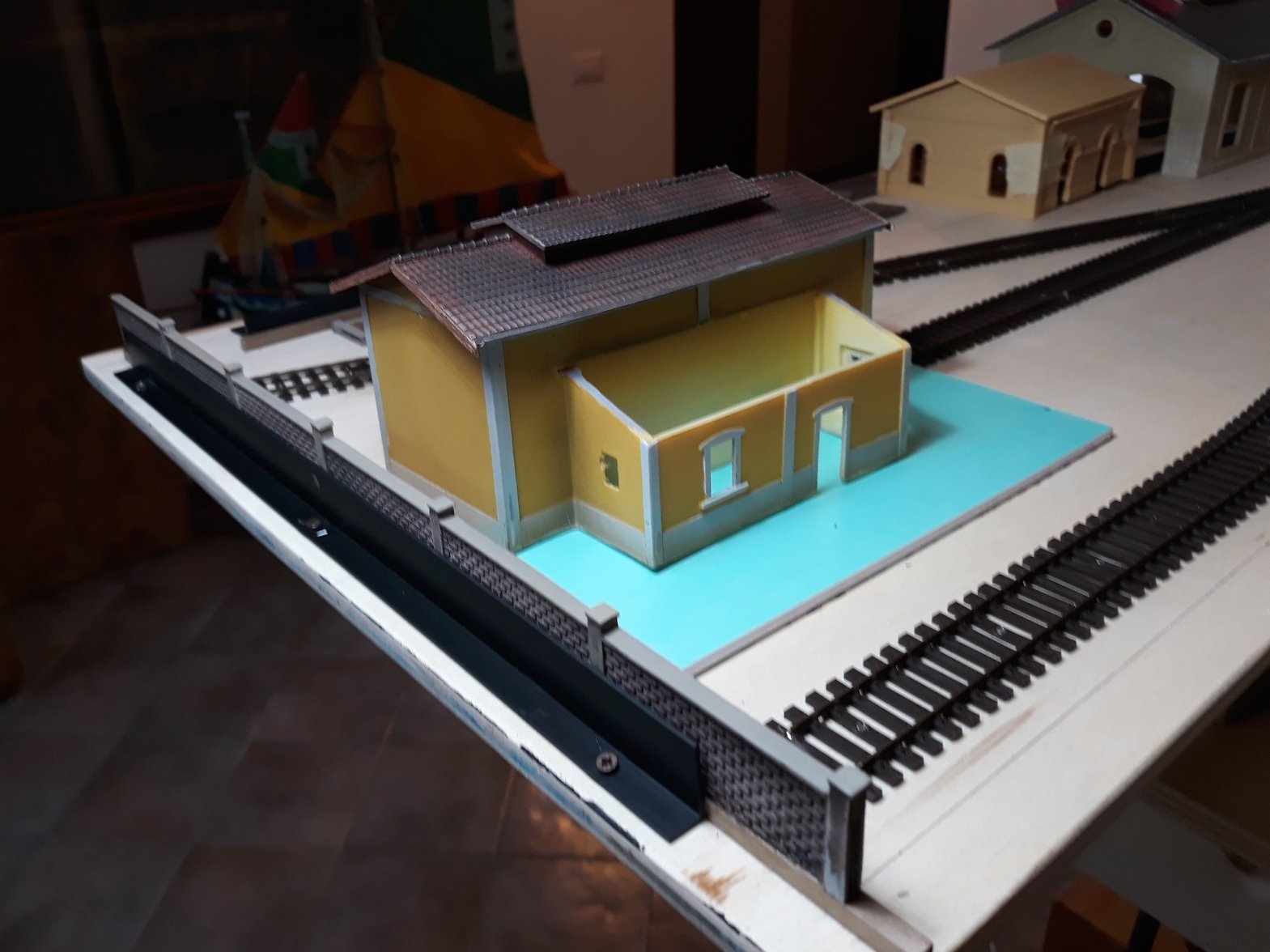

"Piccoli muri crescono..." ecco la posa della prima parte della cinta muraria del deposito.
I muri sono di produzione commerciale artigianle e sono stati ridipinti e saranno poi rifiniti in fase finale.
Ho realizzato la fondazione del muro con del listello in legno e posteriormente ho fissato un listello a "L" per sostenere il muro stesso.
Appena possibile sul mio sito inserirò pagina dedicata a questa lavorazione.
Allego, come di consueto foto e più sotto il rimando alle pagine del mio sito dedicate al progetto, per gli approfondimenti.

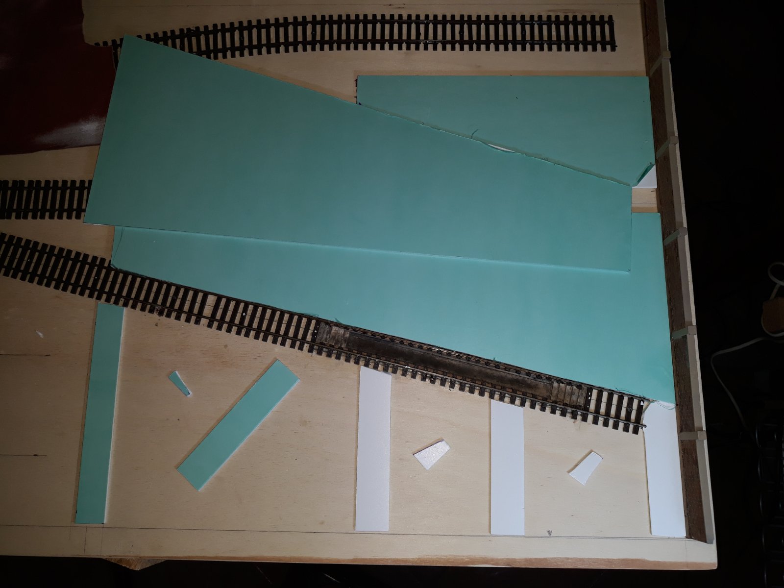

Aggiornamento da inizio lockdown, visto che mi trovo in piena "zona rossa".
Ho iniziato la posa della pavimentazione simil cemento o asfalto, vederemo poi in fase di finitura che fare...
Il pezzo tagliato e profilato e gli spessori in posa
Allineamento e verifica
Il forex adeguatamente rovinato nei punti dove andrà la colla vinilica
Stesura della colla vinilica

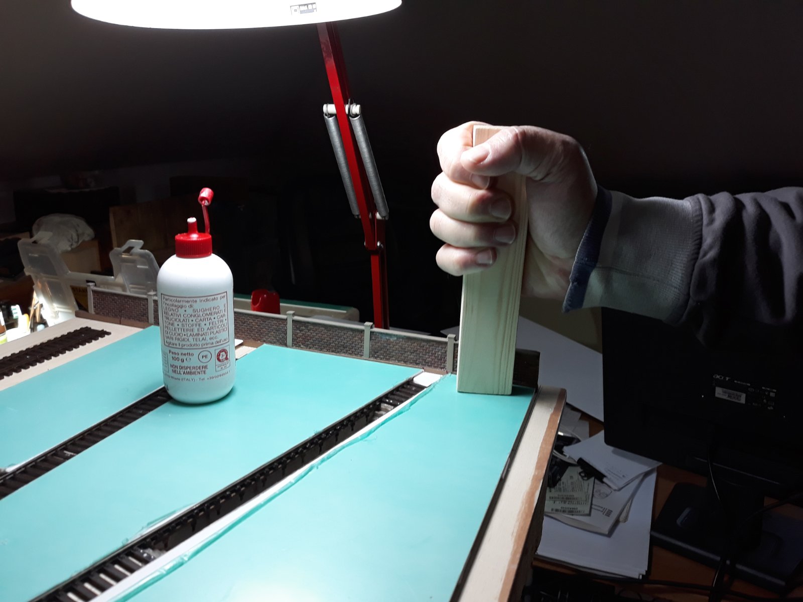

Posa e pressatura manuale del pezzo
Bloccaggio e pressatura tramite moderni pesi in attesa dell'asciugatura della colla

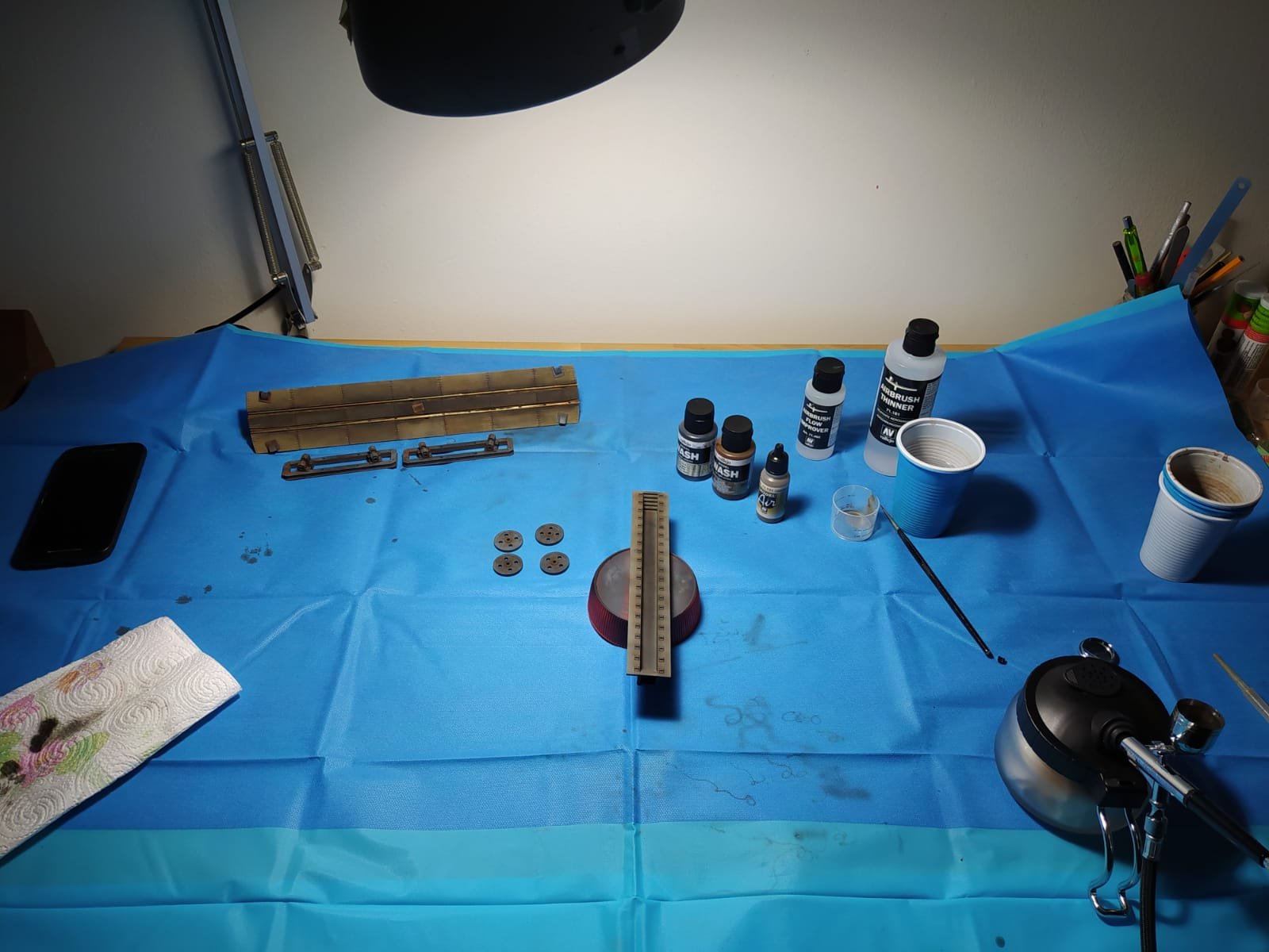

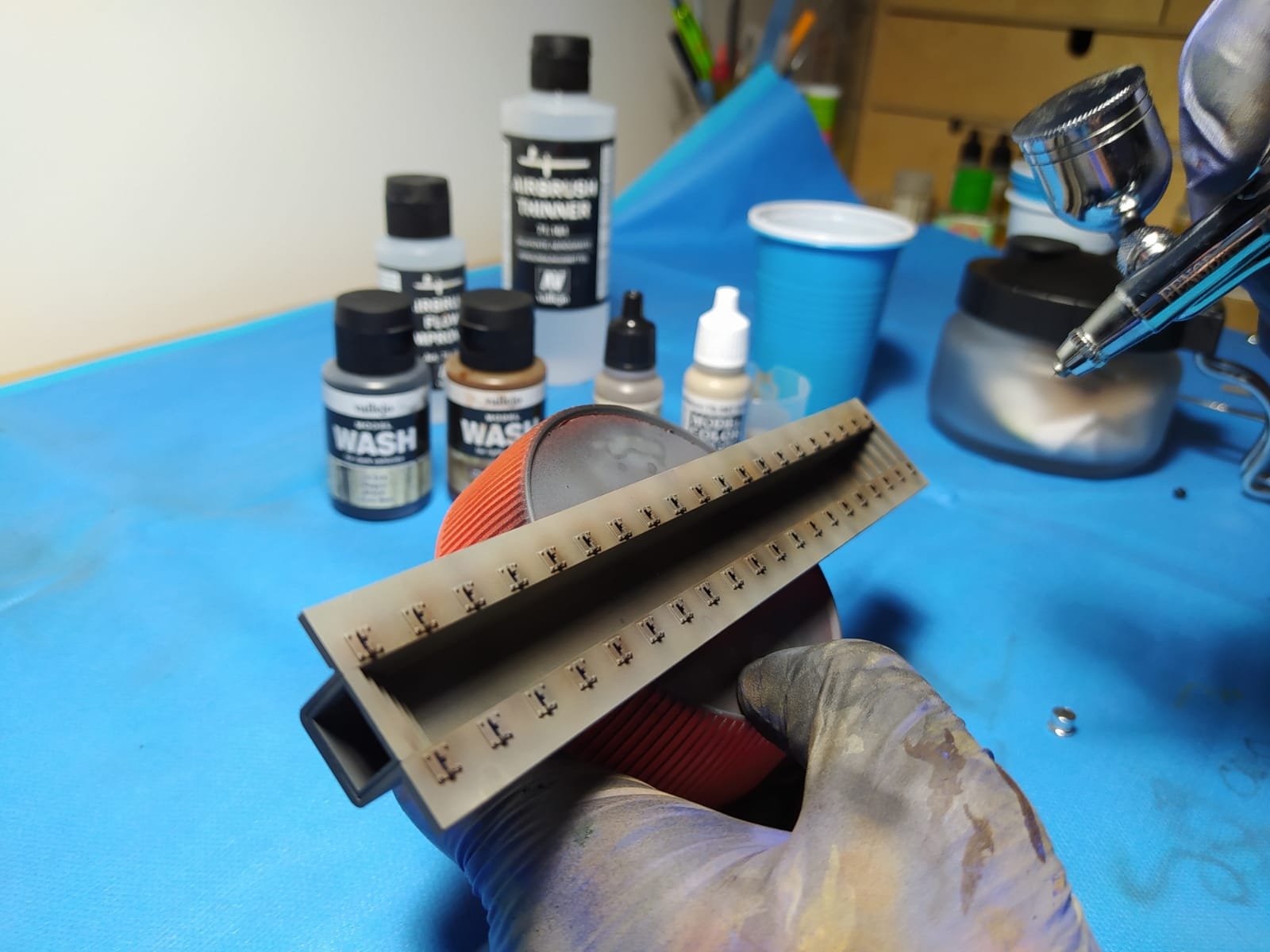

Dalla "Sala veniciature" arrivano delle foto riguardanti la verniciature di una delle due fosse che andranno posate nella rimessa a due stalli, con un mini videoclip...
La "Sala verniciatura" con in lavorazione la fossa e il ponte della piattaforma girevole
La fossa in verniciatura

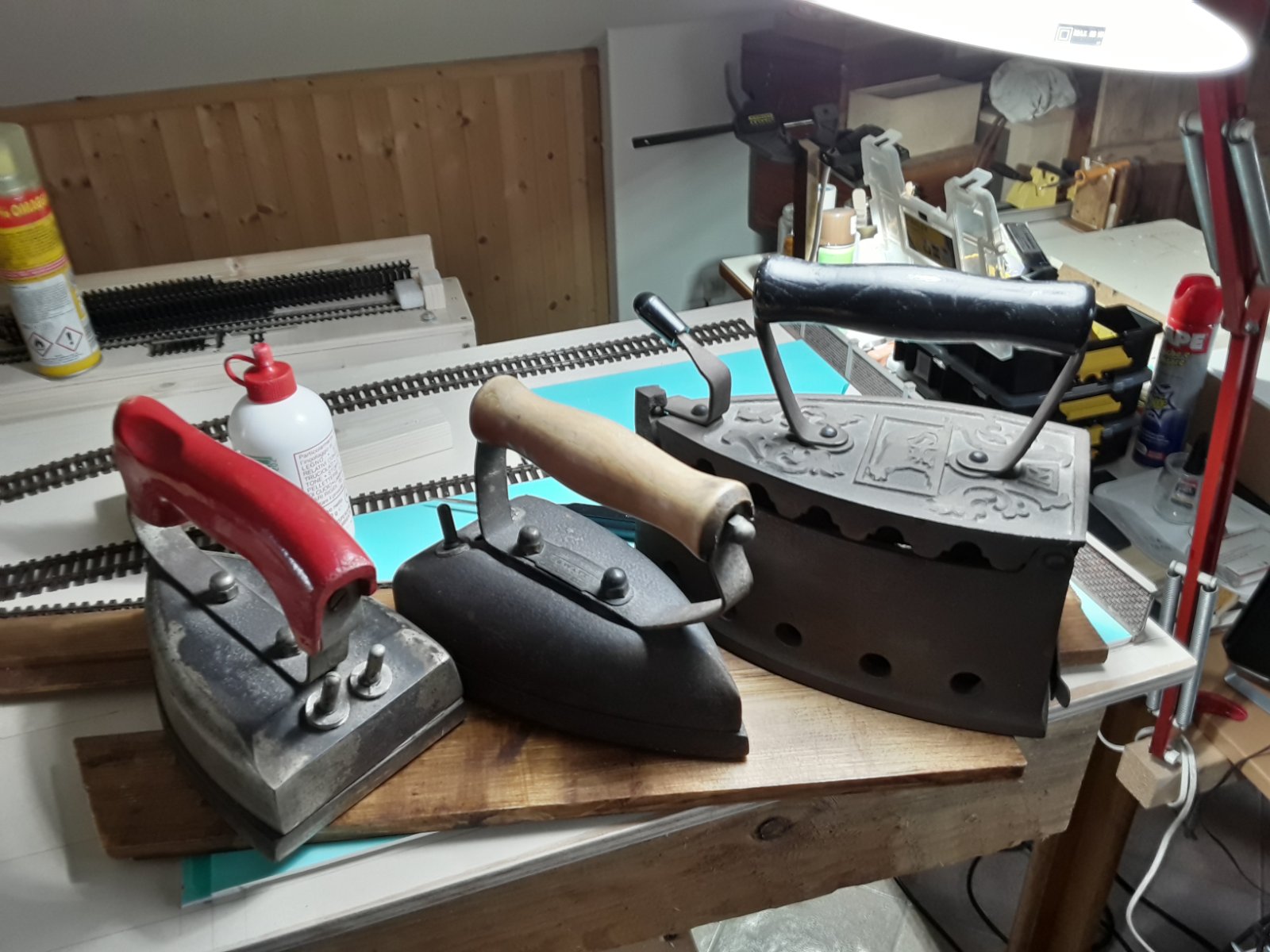

Non pensavo che per asciugare la colla si usassero i vecchi ferri da stiro a carbone. [261]
