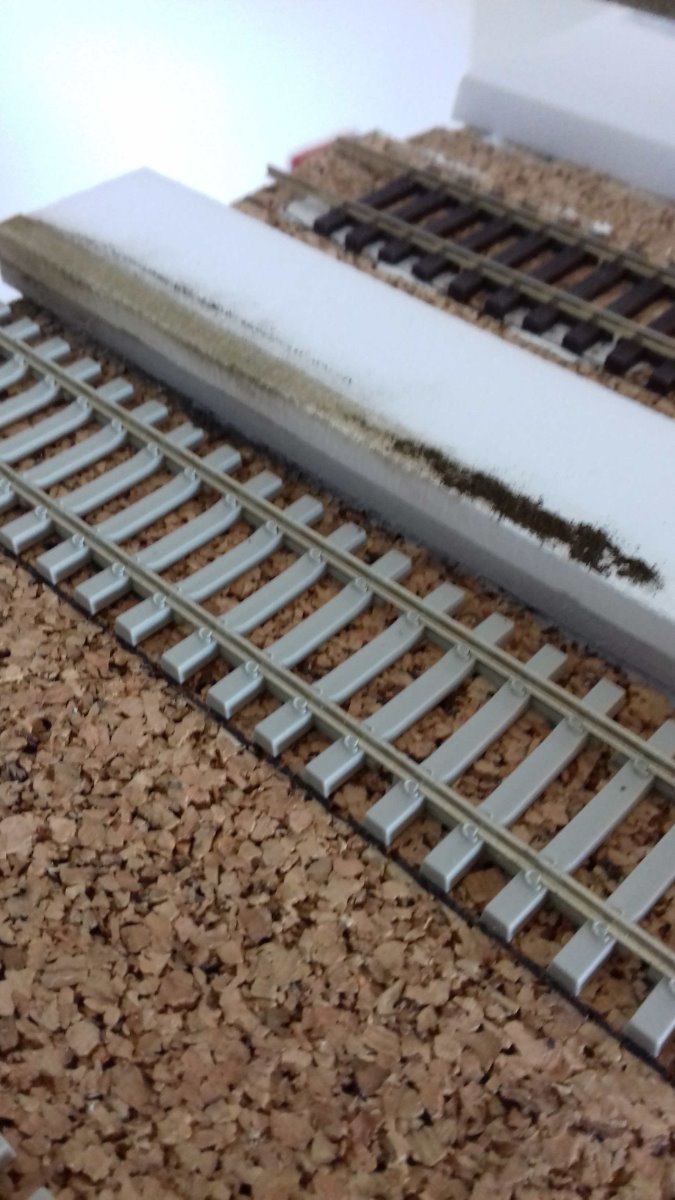

Il tempo è passato e la costruzione del mio modulo sta procedendo lentamente.
I binari ferroviari sono incollati e cablati, gli edifici hanno trovato il loro posto.
Per ora, solo binari ferroviari sono fisse. La piattaforma centrale è stata realizzata sull'eccellente articolo di Alessandro La Torre (http://www.scalatt.it/bottega%20plastic ... o_zero.htm) di questo sito, solo la decorazione del bordo è diversa dopo aver trovato una soluzione rapida e facile con la carta spessa su cui ho applicato la terra decorato l'ombra naturale. il marciapiedi, i muri, la strada è in "depron" incisa, la stazione e marca "hornby" un'opera di modifica e di patina lo attende. L'altro edificio ispirato dalla stazione di Nicastro è un edificio integrale in costruzione, cartone e carta di diversi spessori, tutto dipinto con pittura a guazzo per bambini, è dotato di un'illuminazione esterna funzionale realizzata modificando un lampione venduto su un sito cinese a prezzi bassi.
Mi faccio una domanda sulla i binari ferroviari vicino alla stazione; è quasi completamente bianco in alcune stazioni di cosa si tratta?
Grazie per la tua risposta e le tue opinioni
Sentiti libero tutto i commenti sono i benvenuti

Ciao. Prova a leggere questa discussione sul forumchris59500 ha scritto: ↑martedì 18 giugno 2019, 21:27 ......
Mi faccio una domanda sulla i binari ferroviari vicino alla stazione; è quasi completamente bianco in alcune stazioni di cosa si tratta?![]()
viewtopic.php?f=107&t=11020&hilit=rotaie+bianche
Esistono due casi. Se è verniciata di bianco solo la rotaia, è un trattamento che viene fatto per ridurre gli effetti della dilatazione termica dovuta al calore, se invece è tutta la sede ferroviaria ad essere bianca, allora si tratta si un provvedimento che serve per igienizzare la sede ferroviaria nelle stazioni. In quest'ultimo caso si tratta di calce che viene sparsa sulla sede ferroviaria per disinfettare la stessa. Siccome alcuni treni hanno ancora lo scarico dei servizi igienici diretto, si sparge periodicamente della calce per eliminare i batteri dovuti ai liquami rilasciati dai treni in transito. Il trattamento viene fatto solo in stazione, perché in piena linea non c'è la presenza di persone nelle vicinanze della ferrovia. E' un trattamento che va via via riducendosi mano a mano che entrano in servizio treni più moderni, che non hanno lo scarico diretto dei WC sui binari.
Foto: https://scalaenne.wordpress.com/2016/07 ... i-bianchi/

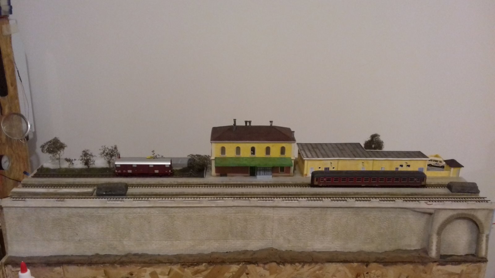

Dopo un certo periodo di assenza sono tornato,
il modulo della stazione avanza lentamente ... ma che va lententente va lontano ... no
c'è ancora molto lavoro, in particolare i dettagli e le vegetazioni,

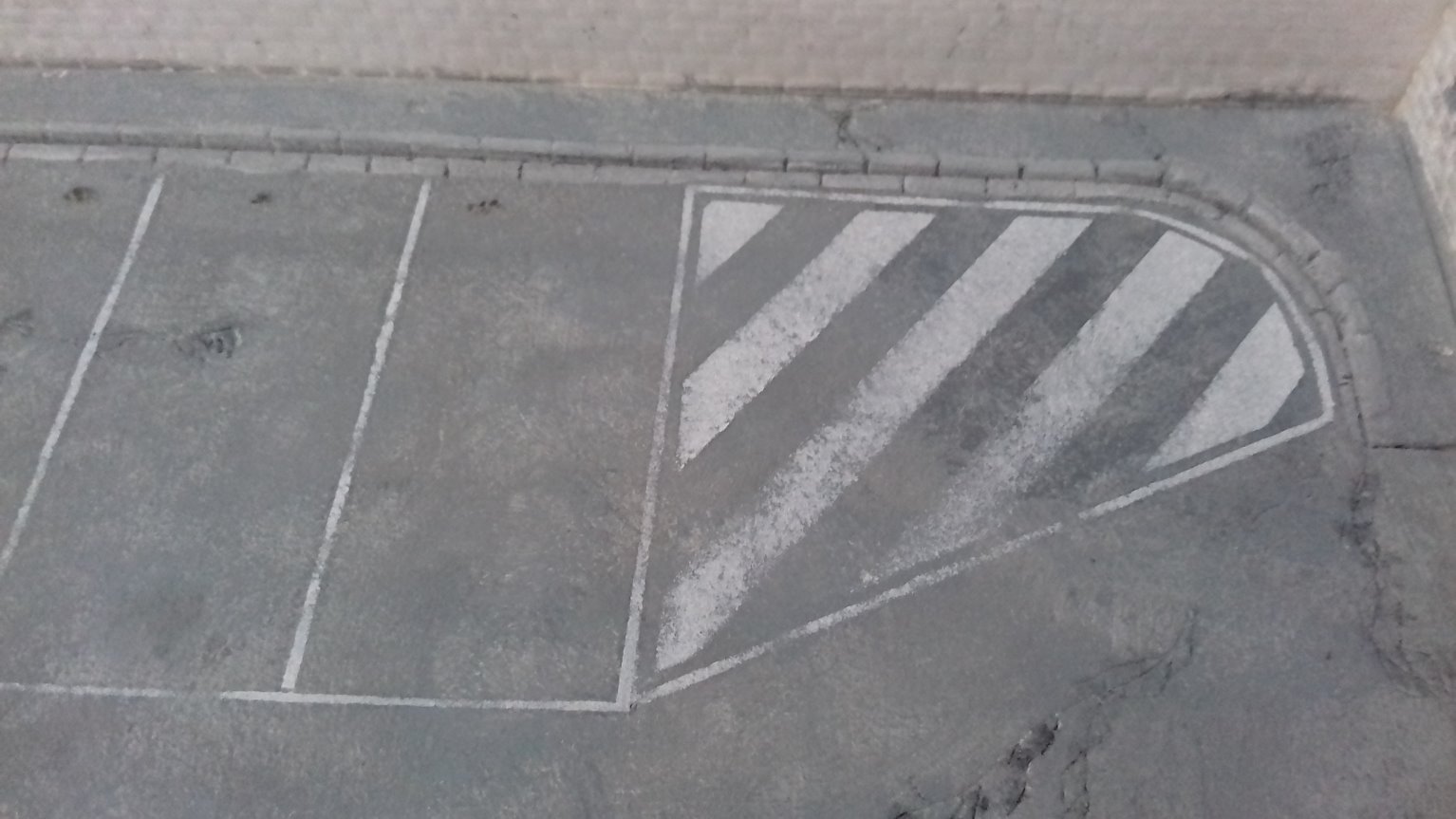

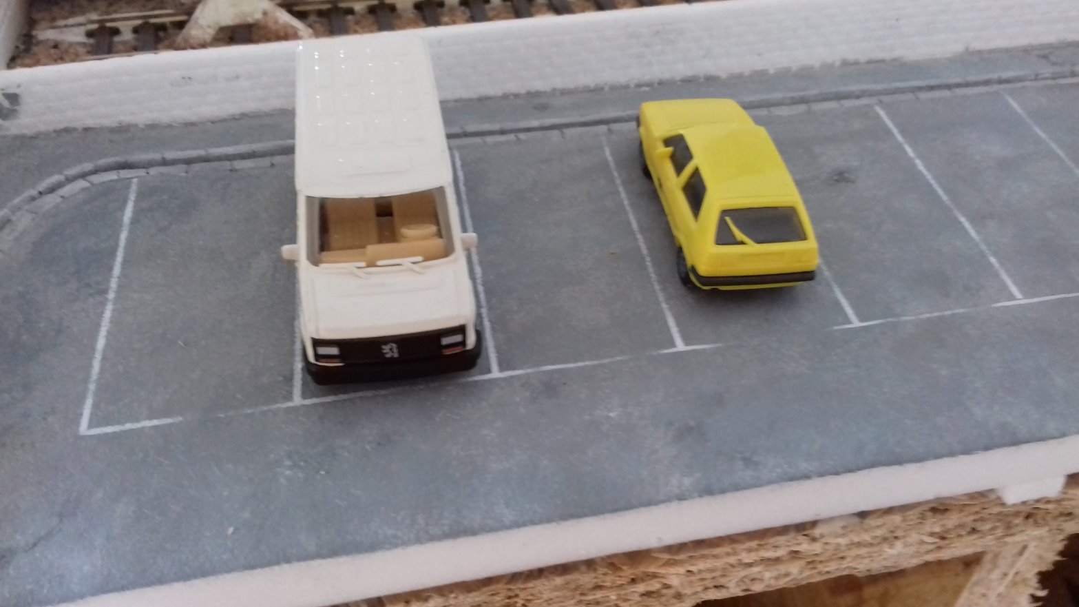

Ho anche organizzato il piano dei binari per il benessere in grado di manovra 3 carri merci lunghe + una piccola locomotiva, mi sono ispirato a diverse foto e video trovati in net.
Lavoro molto con colori ad olio, guazzo, di terra decorativa e cerco sempre di spendere il meno possibile, usando materiali di recupero e costruendo tutto ciò che è possibile.
L'edificio principale della stazione è dal produttore Hornby parzialmente patinato e trasformazione, la panchina è una realizzazione in carta
le pareti, il parcheggio sono in dépron un isolante per pareti incise e dipinte a guazzo le marcature sul terreno sono presenti con uno stencil personalizzato e pittura ad olio aerografo è stato usato solo per il marciapiedi e il colore traccia ruggine sopra il binari , fermacarri è costruito con scarti di profili in ottone
il muro di contenimento lo è anche inciso nei depron,
il tetto della banchina è interamente realizzato in carta di calendario in cartone come base,
Allego qualunque foto e come al solito tutti i commenti e le domande sono ben accetti

Per la segnaletica orizzontale , è necessario realizzare uno stencil delle dimensioni desiderate con un foglio di carta leggermente spessa in stile 125 g / m² per evitare deformazioni durante la verniciatura.
il materiale utilizzata è molto limitata e può economico
il parcheggio essendo dipinto con gouache non dovresti usare un'altra vernice diluibile con acqua in questo caso io uso la pittura ad olio per artista di colore bianco e una grande spazzola rotonda con setole dure.
una volta che lo stencil è in buone condizioni basta prendere un po 'di vernice e toccare lo stencil più o meno forte a seconda dell'effetto desiderato, una volta terminato il lavoro rimuovere lo stencil e ben lasciarlo asciugare diversi giorni....il la pittura ad olio impiega molto tempo ad asciugarsi.
Allego qualche foto per la realizzazione
