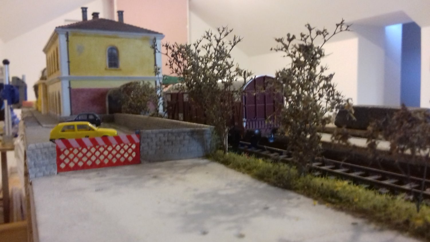

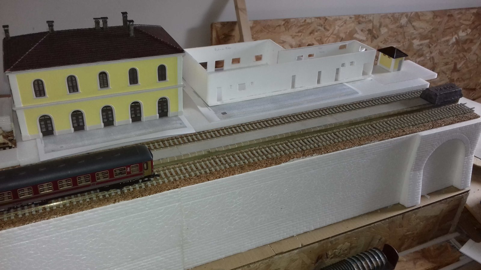

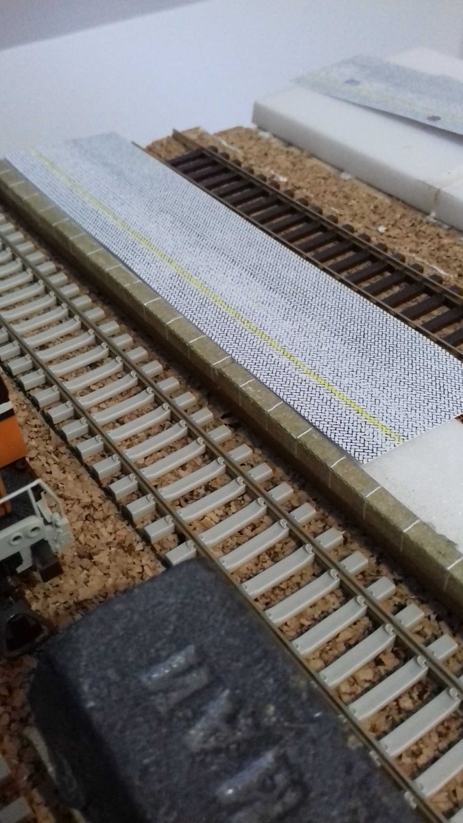

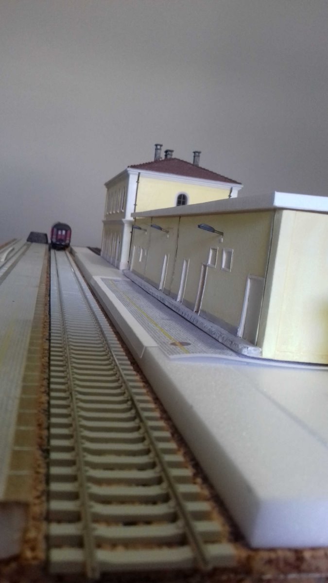

Buongiorno a tutti, [99]
Dopo un certo periodo di assenza sono tornato,
il modulo della stazione avanza lentamente ... ma che va lententente va lontano ... no [100]
c'è ancora molto lavoro, in particolare i dettagli e le vegetazioni,

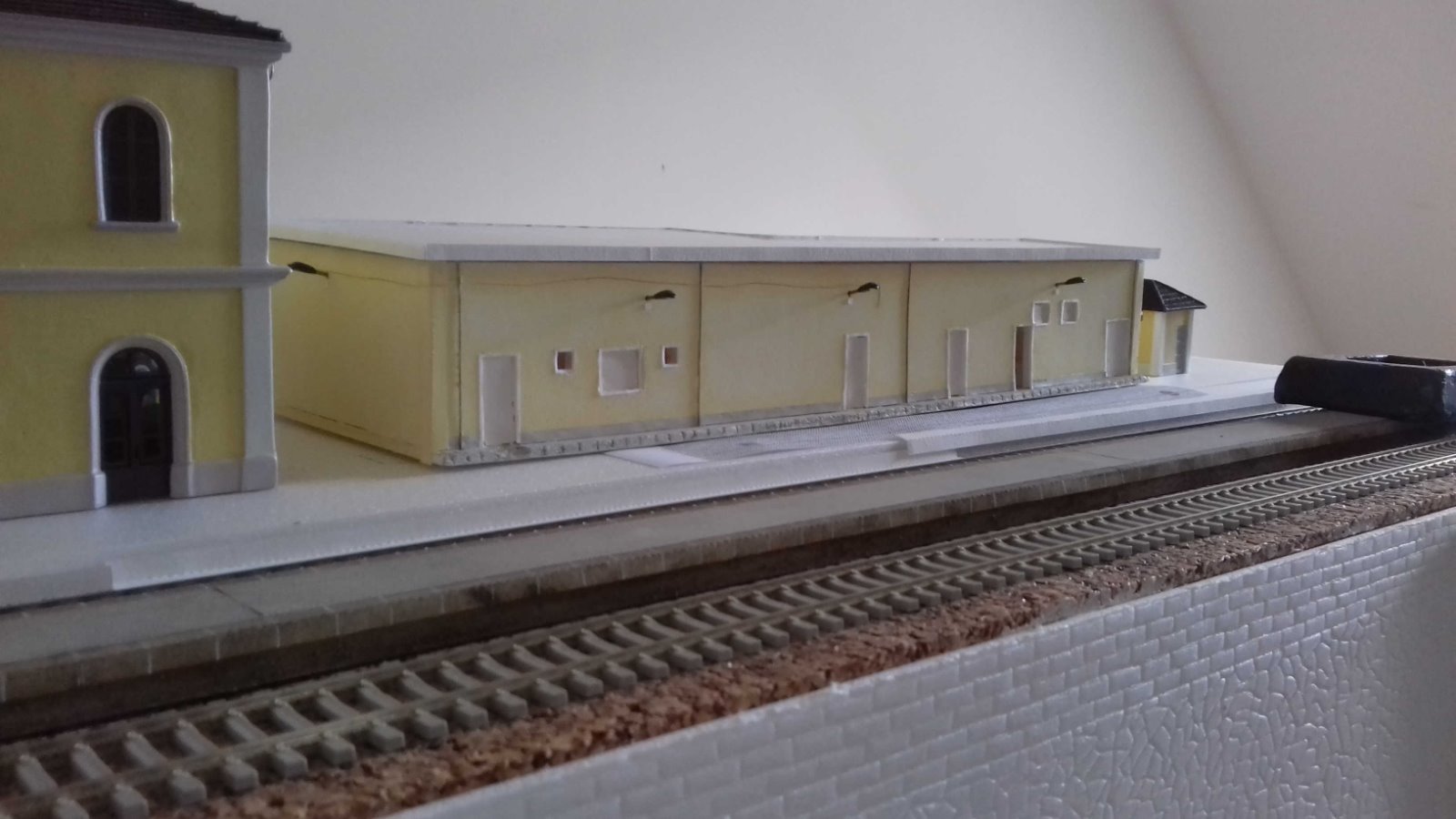

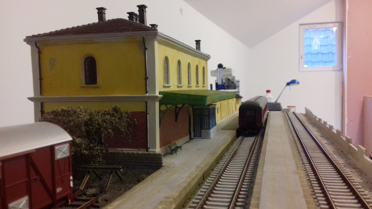

Ho anche organizzato il piano dei binari per il benessere in grado di manovra 3 carri merci lunghe + una piccola locomotiva, mi sono ispirato a diverse foto e video trovati in net.
Lavoro molto con colori ad olio, guazzo, di terra decorativa e cerco sempre di spendere il meno possibile, usando materiali di recupero e costruendo tutto ciò che è possibile. :roll:
L'edificio principale della stazione è dal produttore Hornby parzialmente patinato e trasformazione, la panchina è una realizzazione in carta
le pareti, il parcheggio sono in dépron un isolante per pareti incise e dipinte a guazzo le marcature sul terreno sono presenti con uno stencil personalizzato e pittura ad olio aerografo è stato usato solo per il marciapiedi e il colore traccia ruggine sopra il binari , fermacarri è costruito con scarti di profili in ottone
il muro di contenimento lo è anche inciso nei depron,
il tetto della banchina è interamente realizzato in carta di calendario in cartone come base,
Allego qualunque foto e come al solito tutti i commenti e le domande sono ben accetti [100] [100]

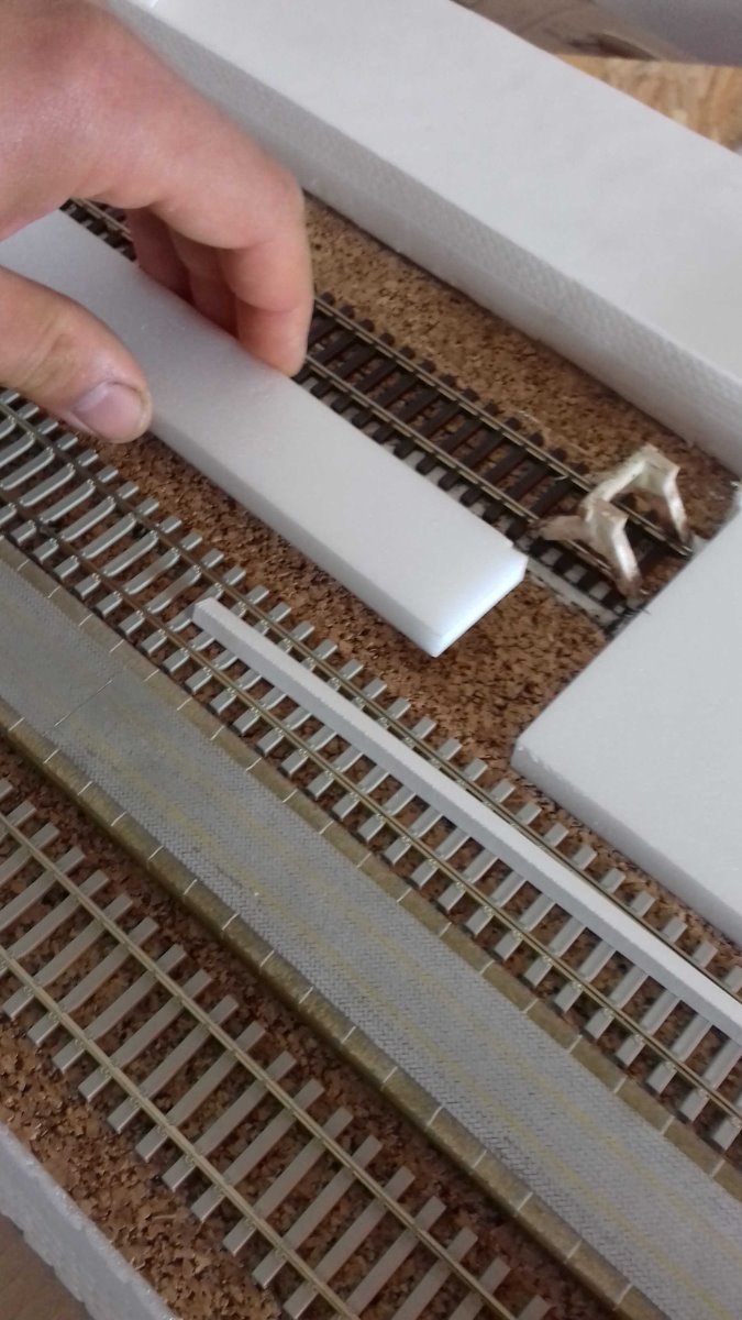

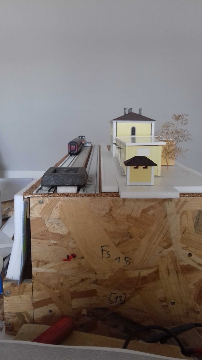

alcune altre foto [99]
Christophe

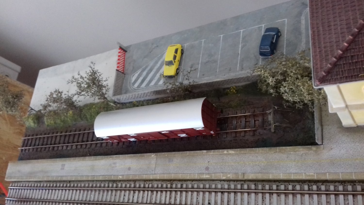

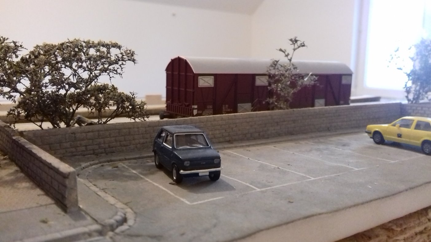

#45 Messaggio da chris59500 »
Grazie giannilucarino [100]

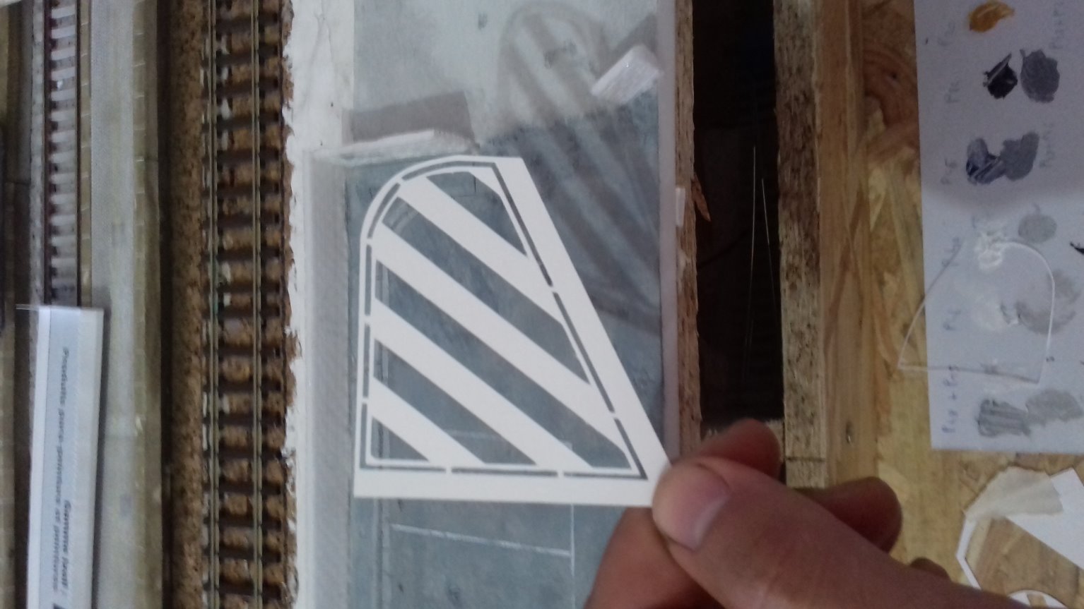

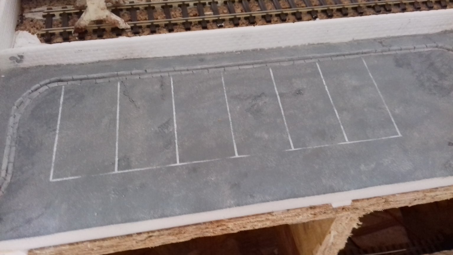

Per la segnaletica orizzontale , è necessario realizzare uno stencil delle dimensioni desiderate con un foglio di carta leggermente spessa in stile 125 g / m² per evitare deformazioni durante la verniciatura.
il materiale utilizzata è molto limitata e può economico :D
il parcheggio essendo dipinto con gouache non dovresti usare un'altra vernice diluibile con acqua in questo caso io uso la pittura ad olio per artista di colore bianco e una grande spazzola rotonda con setole dure.
una volta che lo stencil è in buone condizioni basta prendere un po 'di vernice e toccare lo stencil più o meno forte a seconda dell'effetto desiderato, una volta terminato il lavoro rimuovere lo stencil e ben lasciarlo asciugare diversi giorni....il la pittura ad olio impiega molto tempo ad asciugarsi.
Allego qualche foto per la realizzazione :lol:
Christophe

Grazie mille per la spiegazione, cercherò di esercitarmi con questa tecnica. Il risultato è davvero bello. Buona giornata. [253]

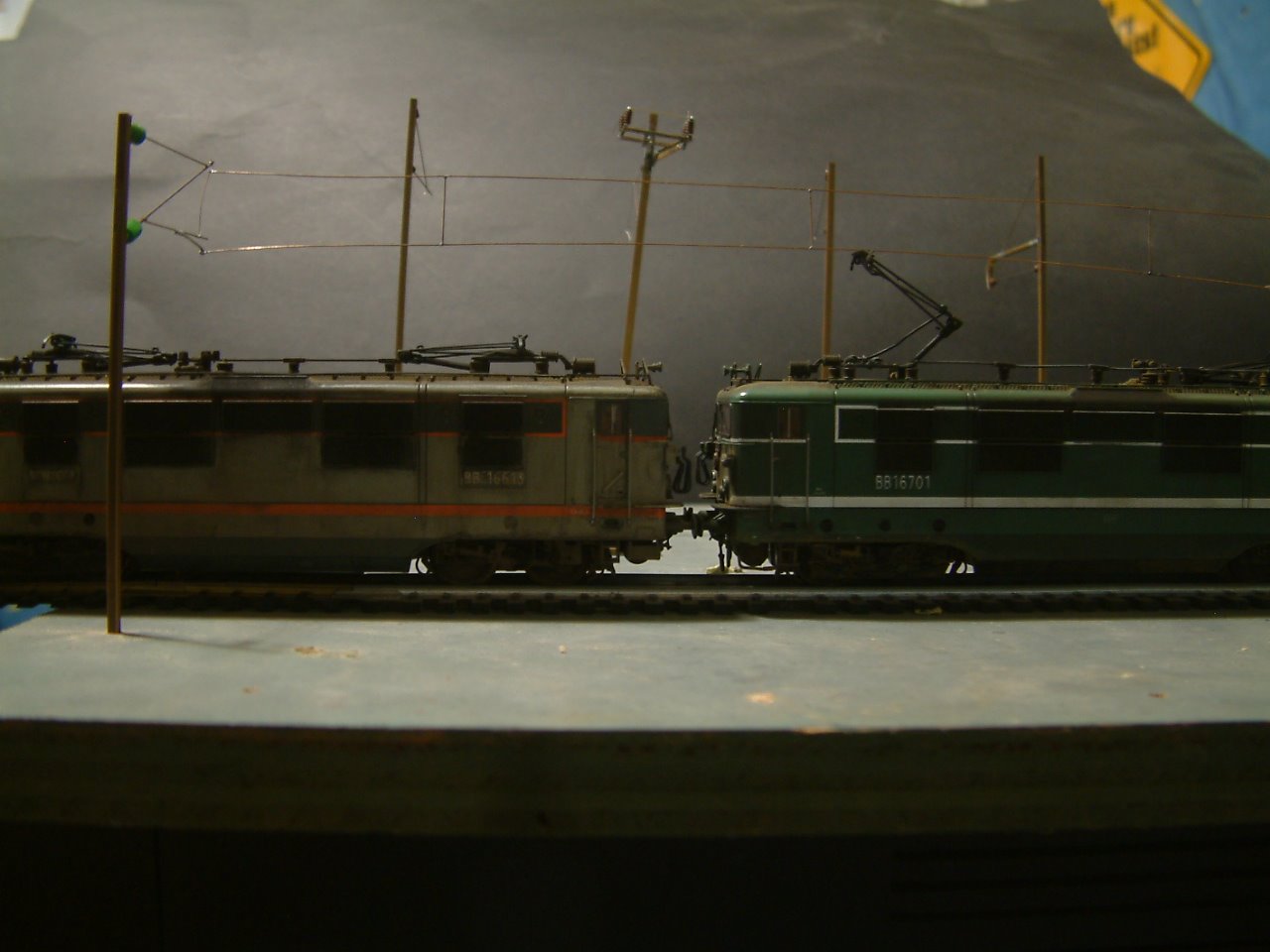

In effetti, la catenaria è costosa e difficile da installare. :?
per questo l'ho costruito da solo per ridurre al minimo le spese, l'ho già realizzato per la mia parte futura della rete SNCF (alcune foto in appendice). Per il momento, sono stati effettuati solo pochi test e preferisco concentrarmi sul partito FS. [100]
è su una catenaria che complica il gioco. :lol:

Capperi... che catenaria!!!
Bella... poi questa è ben più complicata da gestire dalla costruzione alla posa e messa in esercizio.
Ottimo... forza... di sicuro lo spettacolo è garantito...
