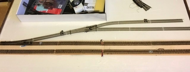

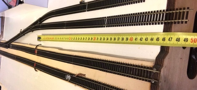

Dunque, ho fatto qualche misura con i miei rotabili.
Un convoglio formato da 5 carrozze passeggeri più locomotiva misura 130cm.
Ho provato a buttare giù anche una bozza di modulo con il materiale a mia disposizione.
Ipotizzando due moduli simmetrici lunghi 100cm, la massima lunghezza ammissibile sarebbe di 90cm.
Portando la lunghezza dei moduli a 130cm, si possono ospitare treni lunghi fino a 150 cm.

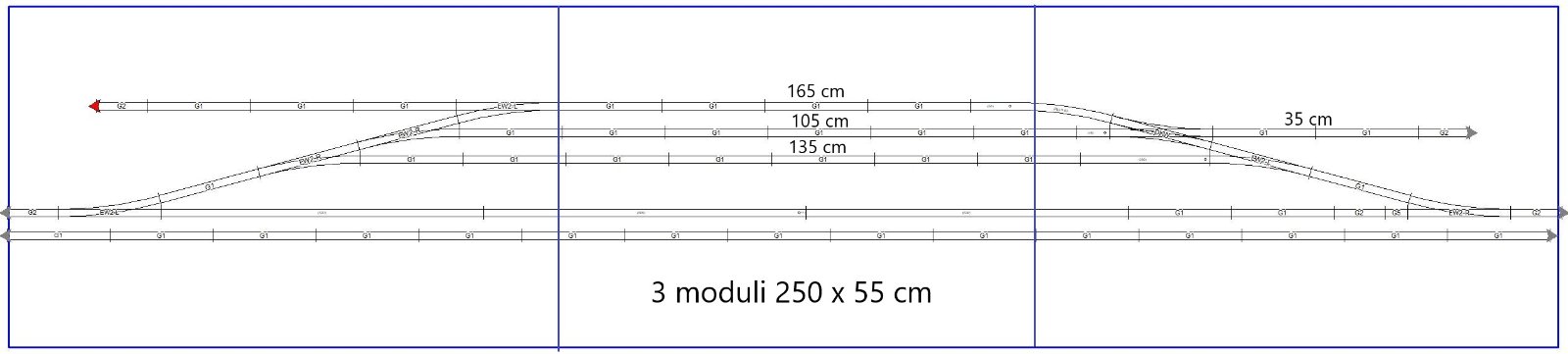

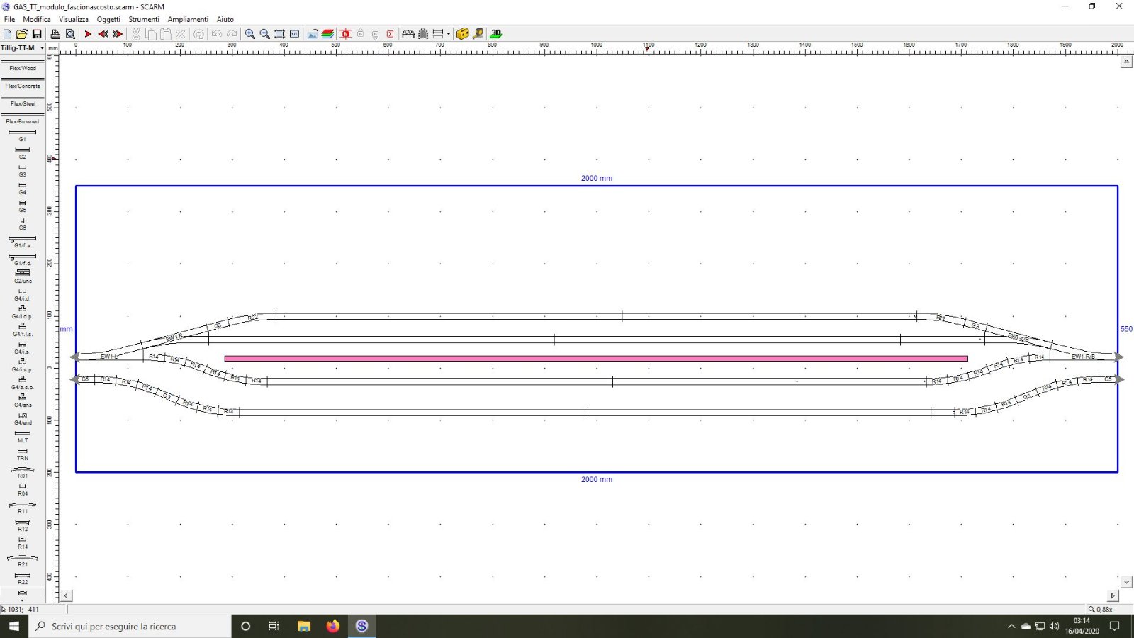

Ecco allora una possibile soluzione a 3 moduli; ho disegnato una lunghezza di 250 cm, compatibile con moduli di 80-05 cm di lunghezza.
Si possono avere 3 comodi binari di composizione con un inglese doppio con le seguenti lunghezze:
1° binario lato operatori >160 cm liberi da ogni deviatoio
2° binario 105 cm liberi che diventano >160 cm impegnando il doppio inglese
3° binario, verso la linea di corsa 135 cm liberi dai deviatoi.

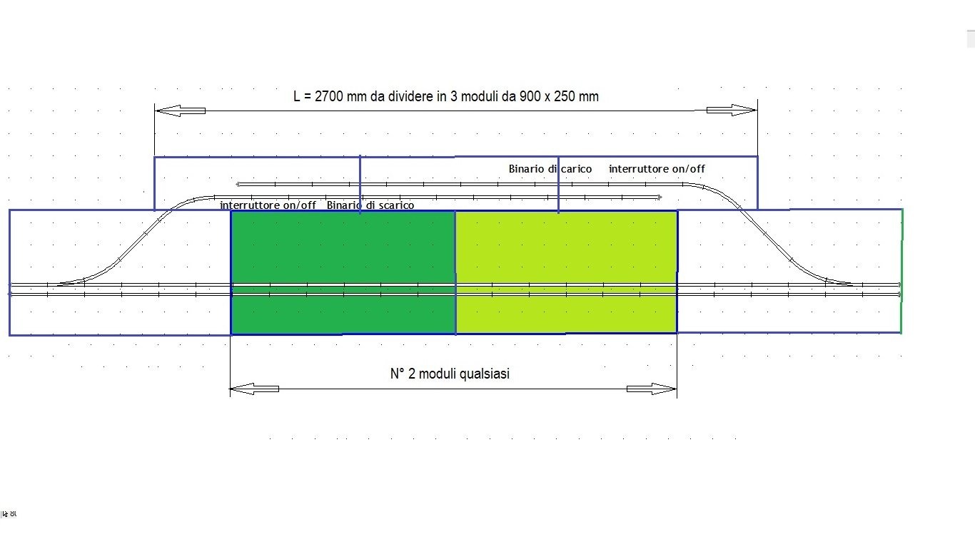

seguendo quanto detto fino ad ora ho pensato ad una soluzione composta da 2 nuovi moduli di dimensioni standard 1000 x 550.
Questi moduli posti ai lati di 2 moduli qualsiasi, deviano il convoglio in uscita sul binario di scarico che dotato di un interruttore stoppa l'alimentazione fermando il convoglio,
Subito dopo l'interruttore posto sul binario di carico alimenta e fa uscire il convoglio preparato in precedenza.
I 2 binari di carico e scarico sono posizionati su un piano composto da 3 elementi di 900 x 250 mm.
I 2 nuovi moduli possono anche essere dotazione di 2 soci che hanno il solo obbligo di essere presenti in contemporanea, mentre la stazione nascosta potrebbe essere compito del club, facile da trasportare assieme a tutto ciò che è stoccato in sede.

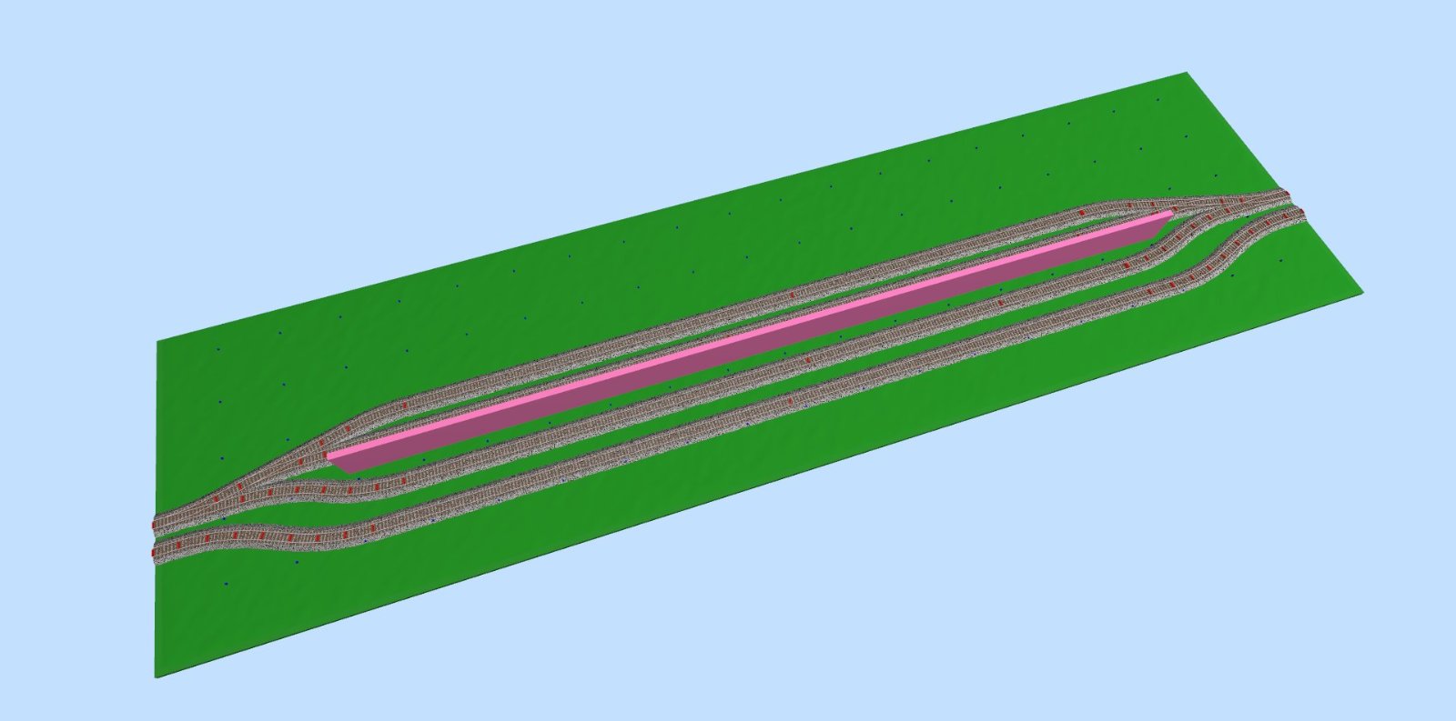

Per me dobbiamo rimanere nella semplicità più assoluta; l'ultima proposta del Doc mi piace, col modulo centrale che può essere più o meno largo in base alle esigenze.
Questa mia proposta è simile e più compatta:
- due moduli standard da 100x55 con capacità di carico e scarico di 2 treni di lunghezza compresa tra i 120 ed i 140 cm;
- possibilità di inserire facoltativamente un terzo modulo centrale di larghezza variabile in caso di grandi impianti;
- il muro 'virtuale' visibile in rosa separa la piena linea dal caricatore per evitare conflitti.

Interessante anche la soluzione prospettata da Flavio, ma bisogna essere sicuri che i moduli intermedi siano lunghi come da norme.

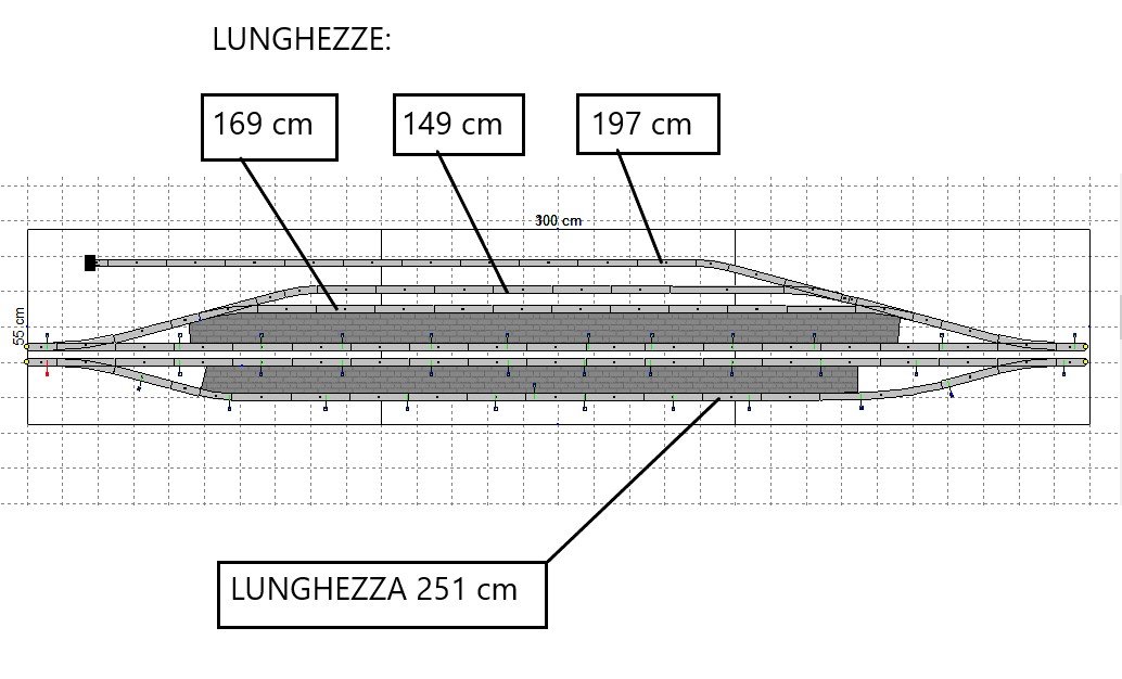

Tre moduli canonici da 1 metro ciascuno, due marciapiedi di stazione più o meno scenografati, magari nessun edificio e i nostri binari di composizione belli lunghi. Che ne dite?
Ovviamente si userà nelle manifestazioni importanti.....

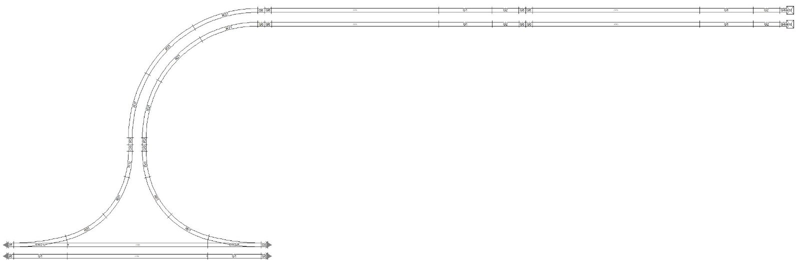

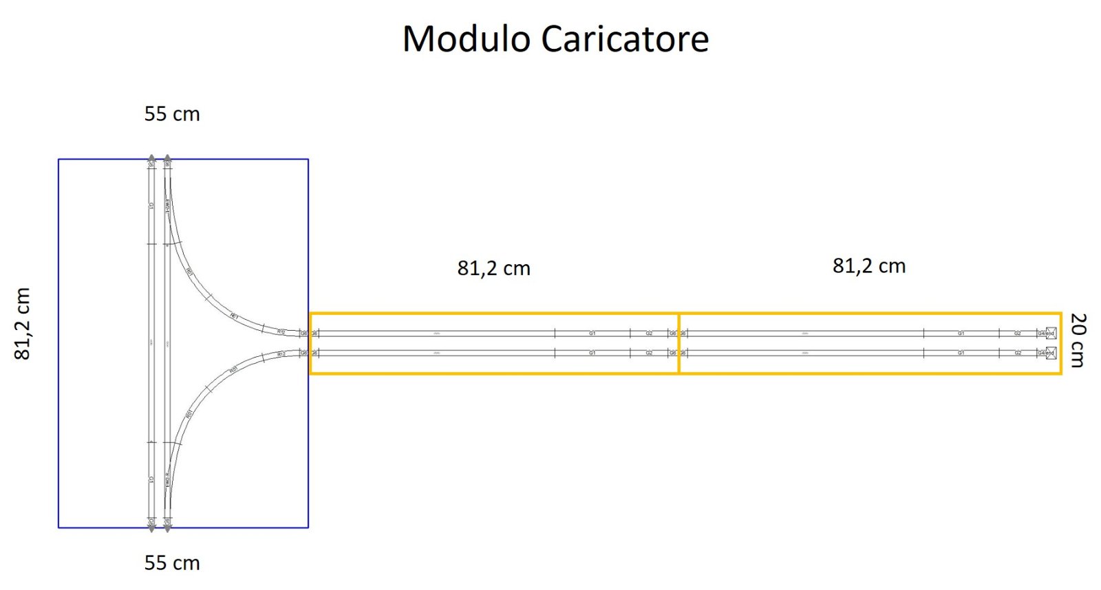

Carissimi tutti, vedo che le idee non mancano, però alcune sono già in cantiere tipo la stazione con tre moduli e la costruzione è in capo a Edgardo.
Come ha detto MrPatato, ritorniamo con i piedi per terra, la mia richiesta nasce dal fatto che non abbiamo un caricatore in quanto quello fino a ieri disponibile era del cappio della Rocca del Re e che è stato smantellato.
Pertanto serve un semplice modulo caricatore per far entrare ed uscire i convogli, siccome sarebbe un modulo tecnico, dovrebbe essere sempre presente nell'allestimento del modulare, quindi non deve creare troppi problemi per il trasporto e per la parte elettrica.
Poi la considerazione di Diego mi ha fatto riflettere, un caricatore da due o tre moduli toglierebbe spazi ai moduli di parata presenti in sede che attualmente usiamo perchè, come detto, sarebbe un modulo tecnico come se fosse un modulo di blocco o un cappio.
In virtù di quanto ho sopra scritto, ho elaborato una mia proposta basata su un solo modulo di linea da 81,2 cm. di lunghezza e di larghezza standard di 55 cm. e due moduli da 81,2 cm di lunghezza e larghi 20 cm, di seguito il layout di montaggio.
Questa proposta, a mio avviso, risponde ai parametri sopra riportati in merito all'ingombro per il trasporto, semplicità di gestione e non toglie la possibilità agli altri moduli di essere presenti agli eventi.
Ditemi che ne pensate e se è fattibile la realizzazione della mia proposta.
Ciaoooo.
Flavio

#39 Messaggio da Flavio »
MrPatato76 ha scritto: ↑giovedì 16 aprile 2020, 8:26 Interessante anche la soluzione prospettata da Flavio, ma bisogna essere sicuri che i moduli intermedi siano lunghi come da norme.
Personalmente ho considerato che a noi serva più un caricatore che non una stazione nascosta.
Per questo ho pensato a 2 binari indipendenti: uno per il carico al modulare e uno per lo scarico dal modulare.
Giustamente Roberto ha evidenziato l'inconveniente della lunghezza dei moduli intermedi che non si può considerare precisa e identica anche tra diversi moduli intermedi.
Nella mia presentazione, visto l'ora che la stavo inserendo, ho omesso di spiegare meglio quei 3 moduli da 900 x 250.
In realtà sarebbero poco più di semplici mensole, sostenute da 4 gambe in tutto e agganciati al modulare con dei semplici morsetti.
Su queste mensole si appoggerebbero i 2 binari fissati su listelli, a loro volta guidati ai lati da riferimenti fissi, binari giuntati a loro volta da piccoli segmenti di binario tramite le canoniche scarpette (proprio come sul mio attuale caricatore). In questo modo le differenti lunghezze non sarebbero più un problema, l'operazione di carico/scarico sarebbe garantita e gli ingombri di trasporto sarebbero pari a poco più di 2 nuovi moduli.

Fattibilissima Adolfo; metterei un plus che è una piccola curva da 90° in modo da portare gli oltre 160 cm della gamba lunga della T paralleli all'andamento dei moduli e da usarsi SOLO quando non c'è così tanto spazio a disposizione degli operatori e si creerebbero problemi di spostamento degli stessi.
Messaggi: 11529
Re: Proposta modulo stazione nascosta
#41 Messaggio da adobel55 »
Docdelburg ha scritto: ↑giovedì 16 aprile 2020, 12:47 Fattibilissima Adolfo; metterei un plus che è una piccola curva da 90° in modo da portare gli oltre 160 cm della gamba lunga della T paralleli all'andamento dei moduli e da usarsi SOLO quando non c'è così tanto spazio a disposizione degli operatori e si creerebbero problemi di spostamento degli stessi.
Buona idea Mauro, in realtà ci avevo pensato, quindi se ho capito bene sul primo retro moduletto metteresti una curva da 90° su entrambi i binari all'inizio ??
Questo complica un po' il montaggio.
In pratica dici così con un modulo curva d 90° di larghezza 20 cm e di lunghezza 45 cm.?? Così la curva diventa ambivalente giusto ??

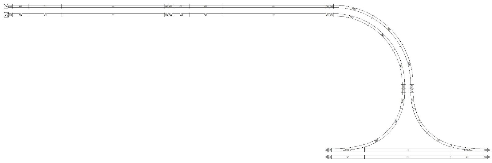

adobel55 ha scritto: ↑giovedì 16 aprile 2020, 12:52
Si si, intendevo da usare all'occorrenza quando lo spazio retrostante i moduli non consenta un'appendice trasversa così lunga. In certe manifestazioni è successo di ritrovarsi quasi con le spalle al muro.....
La parte elettrica non è assolutamente un problema. Motorizzando i deviatoi di entrata e uscita bastano due interruttori.

#50 Messaggio da MrPatato76 »
Con la curva, rimangono inaccessibili i moduli davanti al caricatore.
In fase di montaggio devi montare 3 (4 con la curva) parti.
Poi magari una volta costruito, scopro che mi sbagliavo....però...
