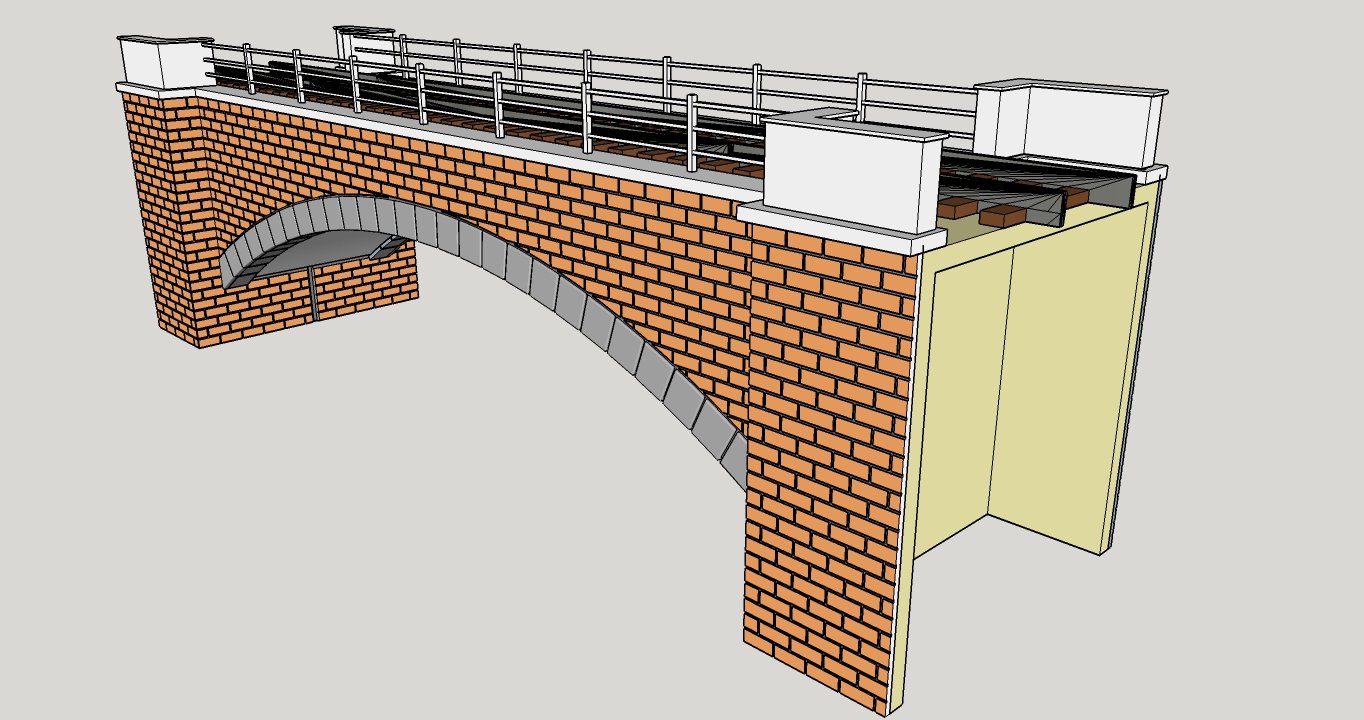

Utilizzando l'ugello più fine sulla mia stampante 3D (Noi e le nostre stampanti - Fonte www.scalatt.it/forum), ho realizzato un piccolo ponte con rivestimento in mattoni, copiandolo da quello del Maestro Luciano

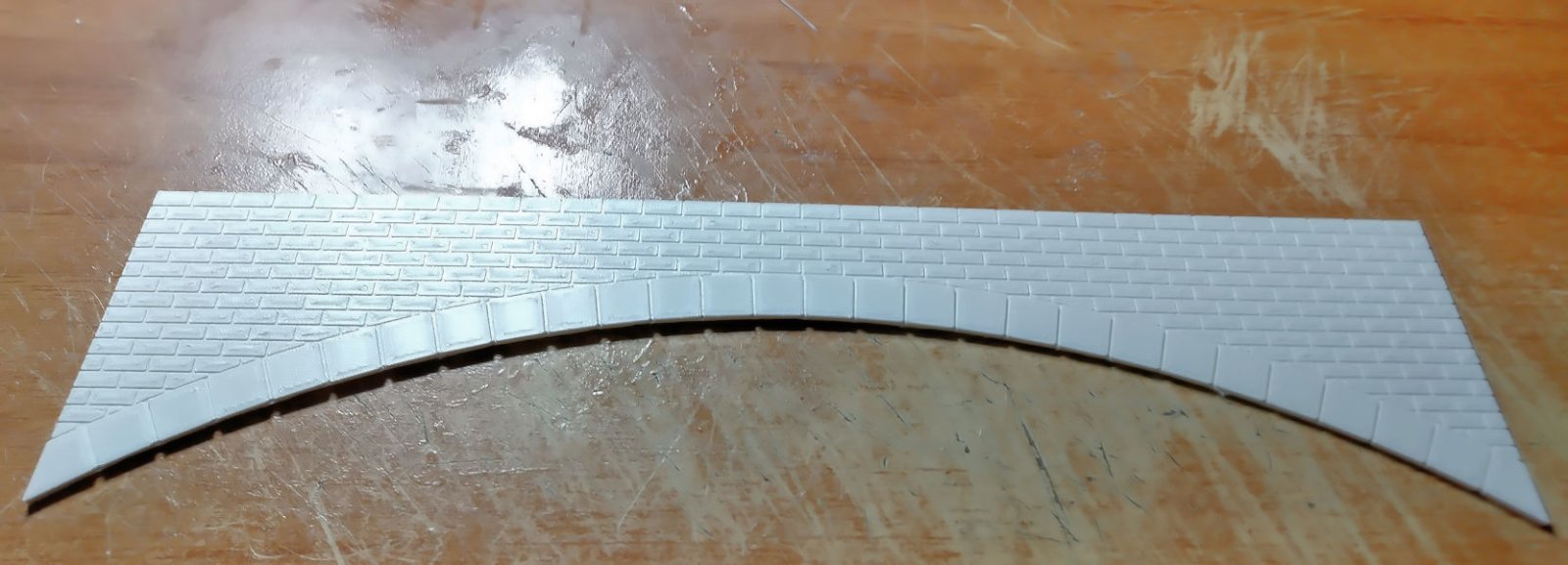

diviso in sezioni ho iniziato con l'arcata

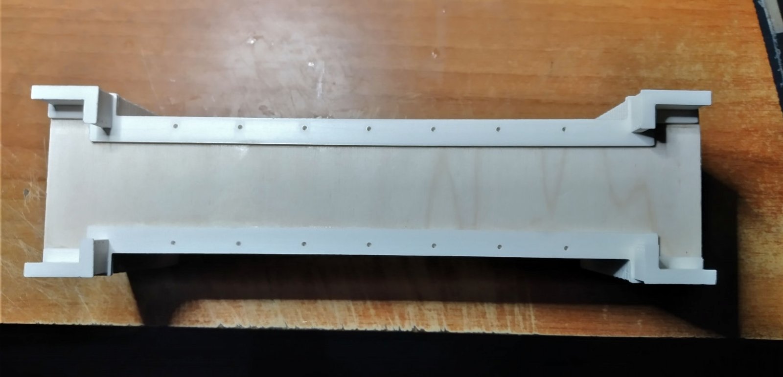

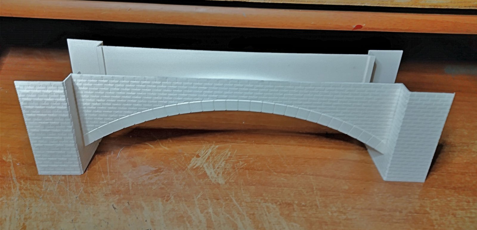

è piuttosto sottile, volutamente fatta così perchè avendo l'ugello da 0,25mm ci vuole molto più tempo per realizzarlo, solo per l'arcata ci son volute più di 3 ore, fatti tutti i pezzi li ho assemblati
la struttura sembra ben definita, per inrobustire il tutto inserirò all'interno del compensato.

Prima d'incollare il tutto, dai una bella carteggiata alle superfici in vista: eliminerai l'impatto visivo delle linee di stampa.
Poi assembla e passa una bella mano di primer.

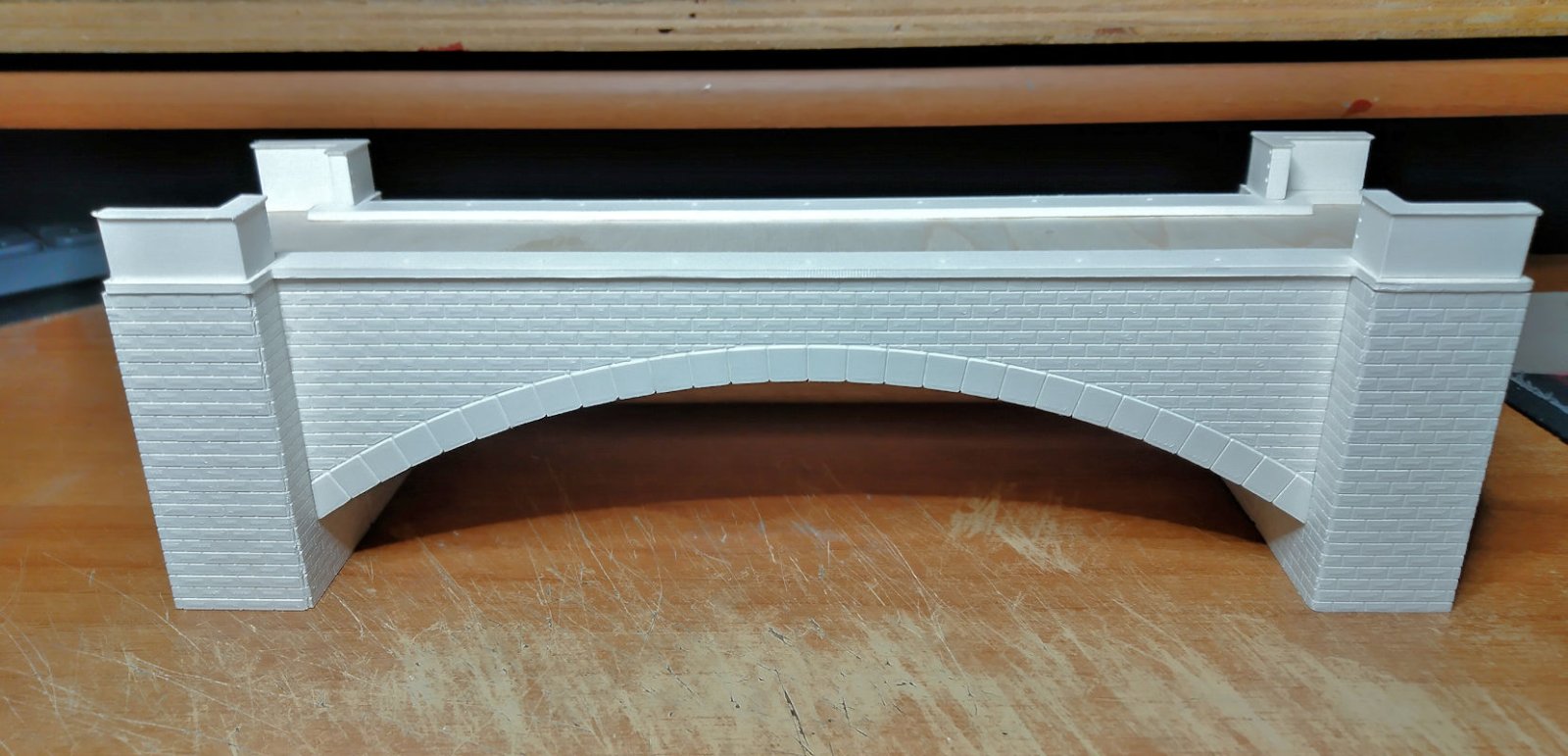

Aggiornamento
completata la stampa e assemblato, il telaio interno è in compensato da 3mm, prossima operazione è la ringhiera, in fase di stampa ho già predisposto i fori dove andrà inserita

Non c'è che dire, gli elementi vengono molto precisi e puliti... un ottimo lavoro. Veramente molto bello!
