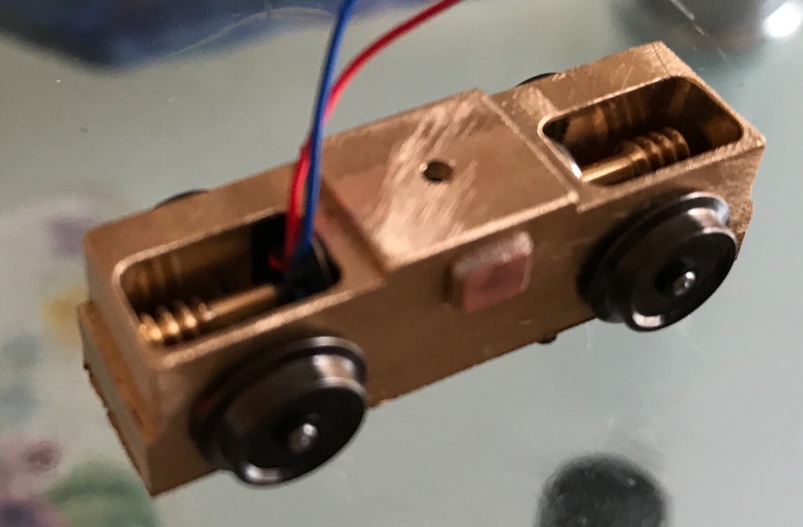

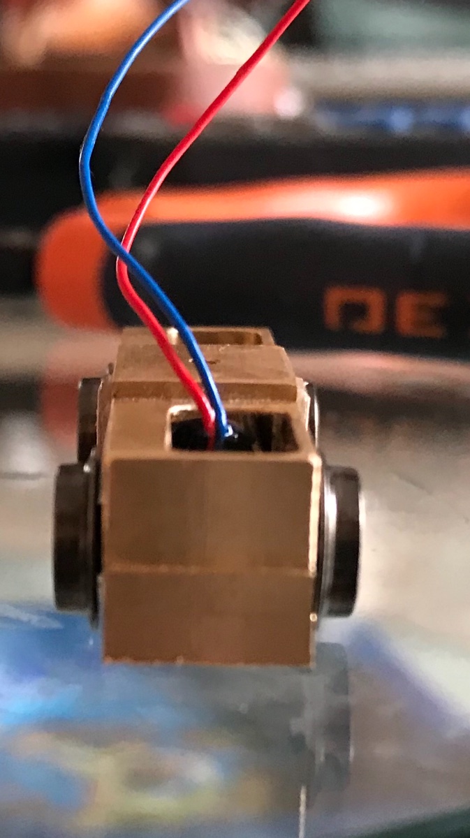

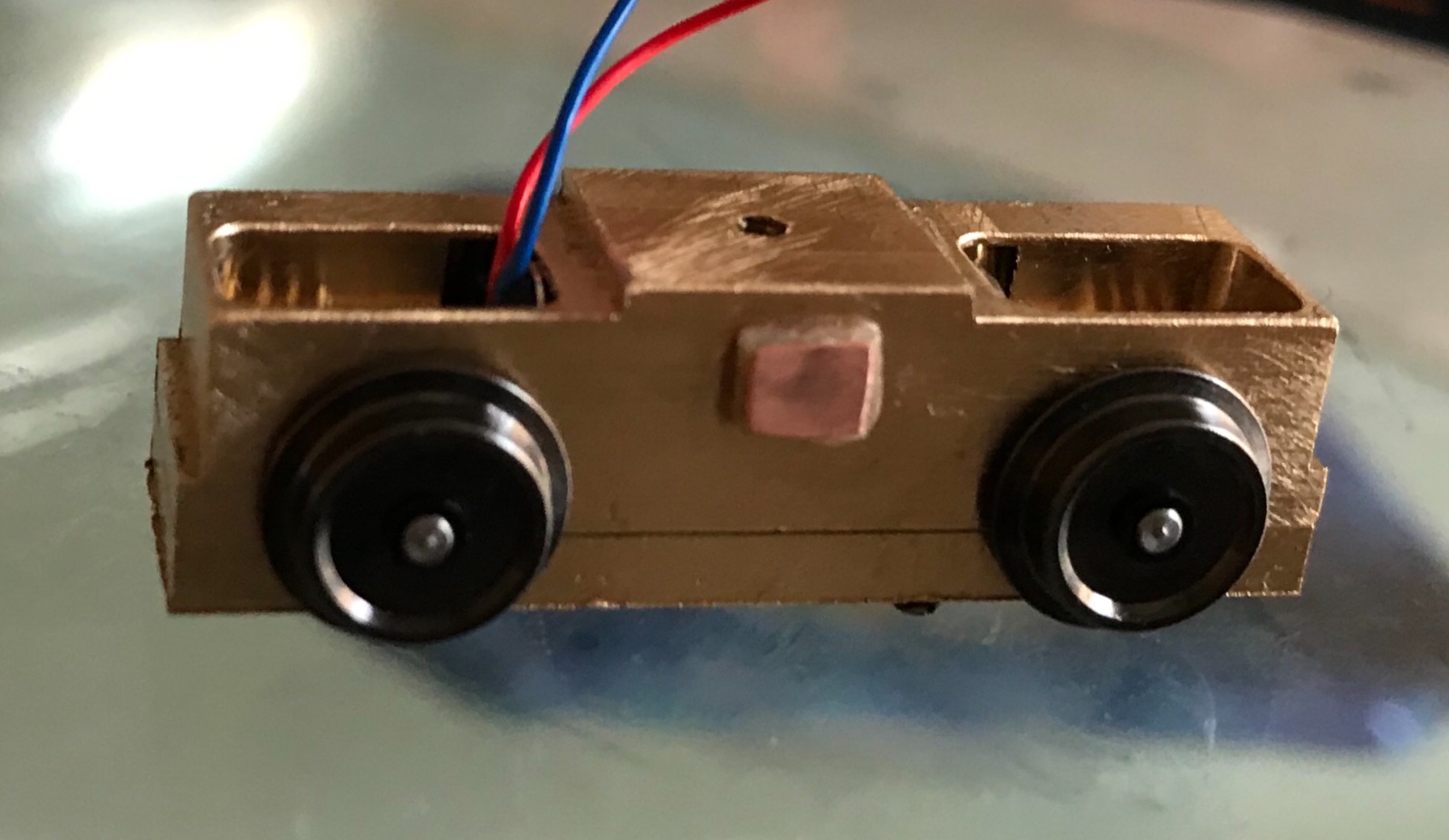

Come supponevo, non può circolare a causa del poco gioco di rotazione dei carrelli....peccato.
Nel frattempo ho ordinato a Linea Model un carrello motore per verificare opportunità alternative a quanto fatto fino ad oggi.
Il kit è stato concepito per la H0m, ma su mia richiesta, me lo hanno consegnato con ruote più adatte alle mie automotrici.
Next step: ridisegnare il telaio per infilarci la nuova meccanica....
Stay tuned!

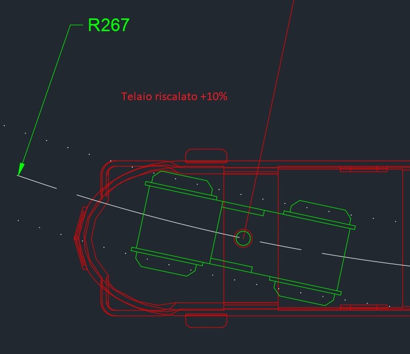

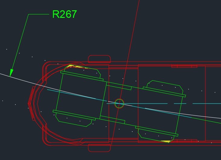

Nonostante lo smusso eseguito sulle ruote, rimangono delle interferenze (evidenziate in giallo). Provando ad aumentare la dimensione del telaio di un +10%, senza toccare il carrello, l'interferenza scompare.
Così facendo, però, non avrò più un rotabile in scala 1:120, ma 1:110 circa: non penso che la differenza si noterà tanto….

Lo spessore di stampa è già ridotto all'osso: ho limato dove potevo limare, ma non c'è stato verso di recuperare spazio.

E' un compromesso accettabile visto che non credo ci siano altre possibilita'........ Saluti. Egidio.MrPatato76 ha scritto: ↑mercoledì 24 luglio 2019, 11:45 Piccolo passo indietro: ho verificato gli ingombri di telaio e carrello per verificarne le eventuali interferenze su curve da raggio 267mm (il minimo a catalogo Tillig).
Nonostante lo smusso eseguito sulle ruote, rimangono delle interferenze (evidenziate in giallo).Immagine1.jpgImmagine2.jpg
