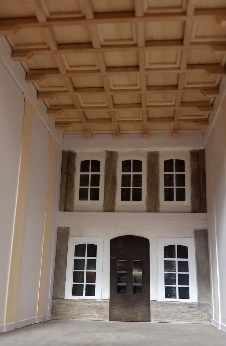

...prosegue il restauro del soffitto a cassettoni....

...praticamente ultimati i lavori di recupero del soffitto in legno.
