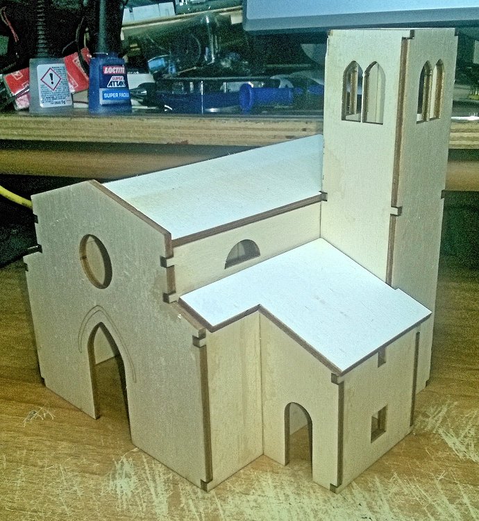

Ho già ritirato i materiale della chiesa che avevo disegnato, a parte alcuni piccoli accorgimenti da non sottovalutare per i prossimi modelli, ho assemblato e direi che non è venuta malemanca il tetto del campanile che farò in cartoncino oppure in 3D, anche il tetto così tagliato non mi soddisfa, è un problema riuscire a disegnare i coppi, penso proprio che anche questi li farò in 3D

Io direi che è venuta bene, Bravo!

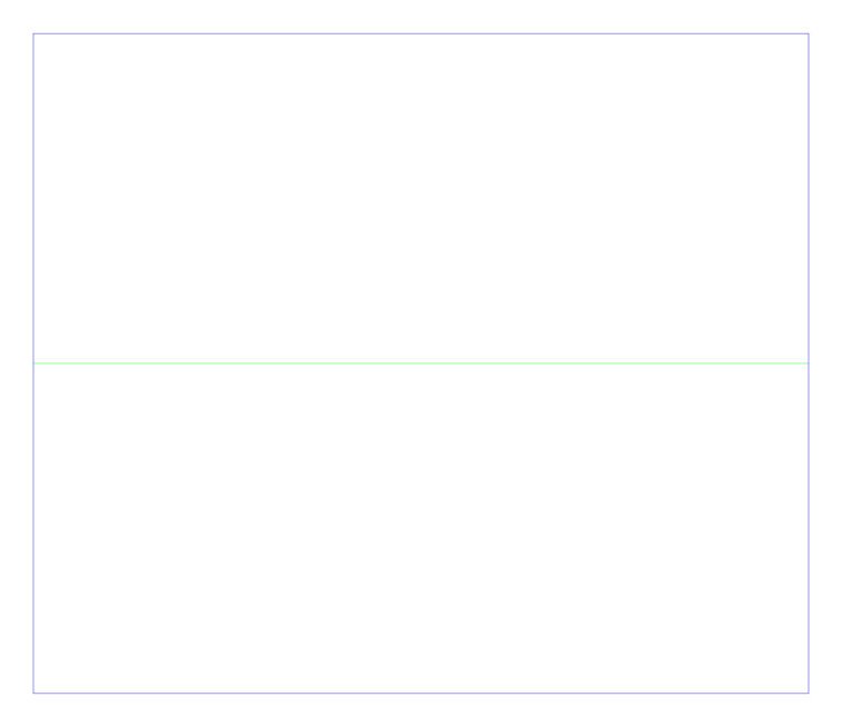

Per riprodurre i file dxf faccio uno strano giro, uso SketchUp per il disegno 3D, poi attraverso un plugin salvo in formato dxf solo le linee che servono, poi utilizzo Inkscape che è free (anche CorelDraw per chi ce l'ha) per preparare le linee colorate e risalvo il tutto, i colori servono per distinguere il taglio dall'incisione, può anche essere usato qualche altro programma di CAD che possa salvare in dxf, volendo si può fare tutto con Inkscape avendo già le misure fatte, io personalmenter preferisco fare in questo modo perchè nel disegno utilizzo lo spessore del materiale che poi vado ad usare per avere le misure reali che mi occorrono, poi tolgo la parte che non è necessaria e la salvo nel formato dxf. Inkscape ha anche la possibilità di leggere file di immagine e anche pdf se sono tutte a misura esatta.MrPatato76 ha scritto: ↑mercoledì 1 agosto 2018, 15:59 Che software hai usato per fare il file?
