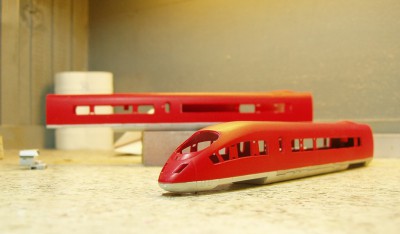

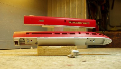

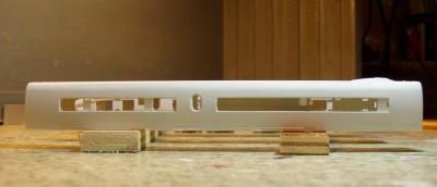

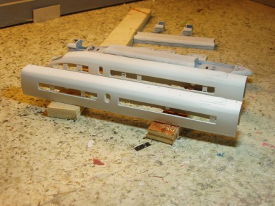

Dopo parecchio tempo, ho ripreso i lavori sul treno Evalix. Le casse, in un modo o nell'altro, le avevo già sveriniciate alcuni mesi fa, quindi le ho riprese e le ho rilavate bene con acqua e sapone, nonostante l'avessi già fatto prima di riporle.
Successivamente, dopo averle asciugate bene, ho steso una mano di fondo bianco su tutte le parti da verniciare, in modo da avere un fondo uniforme. Stendere il bianco sul bianco della plastica non è una delle cose più semplici, ma sono comunque riuscito.

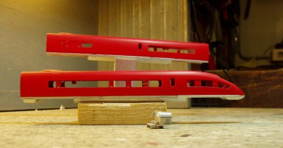

Dopo avere steso il bianco l'ho messo ad asciugare in stufa, quindi ho mascherato la parte inferiore (zona portelli) delle due casse e ho steso due mani di rosso opaco. La stesura del rosso è molto più facile, ma nonostante questo il lavoro di verniciatura non è certo impeccabile. Temo che lo lascerò così, in fondo è un treno che deve circolare sul plastico modulare in occasione delle fiere, non è un treno da vetrina. A distanza di osservazione le imperfezioni della verniciatura non si notano troppo e io non sono certo un provetto verniciatore...si sa, a stendere bene la vernice bisogna essere bravi ed occorre tanta pratica. Questo è un lavoretto che mi servirà a fare un po' di pratica.
Per l'asciugatura e il preriscaldamento prima di stendere la vernice, mi sono aiutato con una stufa
La parte del sottocassa l'ho verniciata in argento, così come la zona più bassa delle casse. Ho poi applicato le testate piane fissandole con colla cianoacrilica.
Successivamente vernicerò le testate piane in grigio scuro e anche il tetto riceverà una zona grigio scuro nella parte centrale.
I prossimi step sono poi la preparazione della zona finestrini, che avrà una striscia nera. Anche le testate vere e proprie subiranno delle modifiche, poiché la zona rossa scenderà dove ora c'è l'argento e seguirà il profilo della testata stessa.
