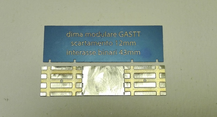

Non credo che dime singole possano evitare errori e anche le solette in vetronite (scusa Ed :grin: ) secondo me, non danno garanzie: non vincolano un binario all'altro e non ci assicurano da giochi in fase di fissaggio.
Continuo a pensare che solo con una lastrina fotoincisa otterremmo la precisione assoluta sia come posizionamento del binario che nella distanza tra i due.
121,31 KB
corrette osservazioni Giuseppe,
con la dima fotoincisa si eliminano i problemi dovuti al non corretto assemblaggio della dima in legno.
Rispettati i 43 mm. di interbinario si risolvono tutte queste problematiche :wink: :wink: :wink:

Una precisazione: mi accorgo che quello che per me, avendo il pezzo in mano, è scontato, può non esserlo per chi vede solo la foto.
L'impronta dei binari non è in rilievo, ma è scavata.
Quindi niente binario da posare stando attenti alla precisione in orizzontale.
Qui si incastra nella sagoma scavata che, avendo 1/10 di gioco, non permette errori.
Chiaro che si devono usare solo i Tillig.

Ho ragionato un po' sulla basetta fotoincisa e ho fatto una simulazione di montaggio per vedere se mi accorgevo di problemi.
La parte blu è quella a rilievo.
113,05 KB
Posata sulla testata, coincide bene e si allinea al filo esterno con estrema facilità.
123,74 KB
Il binario Tillig si incastra perfettamente.
Però ho pensato che mentre dal lato che si inizia a posare, il binario non avrà problemi a essere messo nell'incastro, sul lato opposto non è detto che le traversine giungano nell'esatta posizione dell'impronta.
Quindi ho un po' ragionato su come prevenire una simile eventualità.
Ci sono due soluzioni:
1- Eliminare l'impronta delle traversine nella piastrina
2- Nel caso,staccare le ultime traversine con un taglio da sotto e farle muovere quel tanto che serve.
Nel primo caso non si deve intervenire in nessun modo e sarebbe più comodo.
L'impronta delle traversine, in se, non è indispensabile; basta solo che rimangano incastrate lateralmente, quindi sarebbe sufficiente uno scavo continuo, ma dell'esatta larghezza delle traversine.
Unica cosa negativa che per fare questo si deve aggiungere sull'esterno una linea rialzata che porterebbe ad avere una lastrina più larga di almeno 2/10 per parte rispetto al filo della testata in legno.
Per carità, è talmente poco che si maschererà facilmente con il pietrisco della massicciata.
Nel secondo caso (quello provato e rappresentato dalla seconda foto) non ci sono controindicazioni, ma, come detto, bisogna intervenire con un cutter manualmente.
Personalmente sarei per la prima soluzione, che permetterebbe l'utilizzo di binari di qualsiasi marca purché le traversine abbiano una lunghezza uguale a quelle Tillig.
Non so se sono stato chiaro, dubito :cool: .

Da ignorante, come si fissa la piastrina sulla testata ??
Poi i binari saranno saldati o incollati ??.
Mi sembra una buona soluzione.
Una domanda, se la piastrina avesse le traversine in rilievo con il canaletto solo delle rotaia sarebbe uguale ??.
Messaggi: 7740
Re: Problematiche giunzioni moduli GAS TT
#65 Messaggio da giuseppe_risso »
Si può fissare con colla (teniamo presente che poi viene ulteriormente bloccata dalla colla che fissa il pietrisco.
Io, comunque, farei i due forellini che permettono di mettere un chiodino che però farà un po' di spessore.
I binari si possono solo incollare, non ci sarà contatto tra il metallo delle rotaie e la piastrina (altrimenti andrebbe in corto).
Non si può fare l'impronta solo del binario perché sotto è a filo con le traversine.

Giuseppe, mi permetto [:I] non è che questo sia la fonte dei problemi perchè lo dico io. Lo dicono le esperienze dei montaggi che abbiamo fatto fino ad ora e te lo dico con tutta onestà..
Allineare tutta la testata del modulo con la testata del modulo adiacente sfruttando le tolleranze dei bulloni perchè le rotaie non combaciano è un sistema a mio avviso sbagliato, perchè vuol dire non ci siamo dati un piano di base comune per tutto il modulare.
Se le testate non sono allineate in partenza con gli spinotti non avremo mai un riferimento comune del piano di base.
Non ricordo che avevi proposto l'uso degli spinotti, probabilmente ai tempi di tale discussione ero impegnato a progettare le schede elettriche. Ok non è una scusa, ma tutti noi abbiamo collaborato per stilare delle norme TT ed ora che me lo dici concordo con te.
Col senno di poi, ora che questi problemi iniziano a manifestarsi ti do ragione perchè secondo me se tutti adottano un piano di base comune, l'allineamento delle rotaie sarà più semplice, non dico facile, ma con un riferimento univoco avremo la possibilità di uniformizzare il tracciato.
Diciamo che avere tutte le testate dei moduli allineate con spinotti è un buon punto di partenza per verificare in seguito il corretto allineamento dei binari.
Non ho invece capito quando dici " anche se vi saranno disallineamenti tra i binari, questi potranno essere "aggiustati di volta in volta con l'uso di solette fotoincise o come le mie in pcb o con altro sistema ".
Mi spieghi meglio?.
Mi spiego subito:
Con le testate tutte allineate con spinotti, i metodi di fissaggio dei binari sul piano di base potranno essere effettuati "in bolla" usando le soluzioni fino ad ora proposte.
La tua in fotoincisione è un'ottima soluzione, in quanto prevede una dima di riferimento per l'interbinario e le traversine del binario Tillig.
In alternativa, io ne ho proposta un'altra con solette in vetronite fresata con foggia di binario Tillig e che funziona abbastanza bene.
Altri sistemi, come l'uso delle viti lo trovo poco pratico e critico per 2 motivi: l'allineamento delle rotaie e la brasatura di fissaggio.
Spesso, in fase di montaggio in fiera le rotaie si dissaldano dalle viti e si rende necessario l'intervento manuale col saldatore di riposizionamento dei binari.
Io ho sempre cercato di aggiustare di volta in volta questi disallineamenti, ma poi puntualmente questi si ripropongono e francamente non so più cosa fare.
Non so se sono ruscito ad esprimere al meglio le mie preoccupazioni in merito, abbiamo cercato soluzioni anche chiedendo ad altri gruppi come Nparty, dal quale stiamo cercando di prendere il meglio e benvengano anche tutti i consigli dei modellisti esperti. Tu poi mi citi il Malinverno che per me è stato fonte di illuminazione per la risoluzione di tutti i nostri schemi elettrici.
Io personalemnte sono il primo "lurker" che ruba delle soluzioni adottate da altri e mi fa molto piacere che parlandone si sensibilizzi la comuntà dei modellisti.
Edgardo[:I]

Non capivo come si potessero inserire le piastrine (o altro) in fase di montaggio con binari già fissati, ma se mi dici che spesso si staccano allora è un discorso comprensibile.
Per il resto, che dire, siete voi sul campo che potete decidere cosa è meglio.
Io problemi non ne ho mai avuti.

Dopo le vacanze pasquali ho letto con calma tutta la discussione sulle problematiche di sganciamento che sistematicamente si verificano ad ogni manifestazione.
Sinceramente mi sembra che si stia lavorando "all'italiana": facciamo nuovi moduli, nuovi progetti e poca manutenzione su quelli vecchi.
I problemi che segnala Carlo e (che riporto) sono da risolvere prima di pensare a nuovi modi di allineamento dei moduli oppure alttri sistemi molto invasivi.
- dentro la Galleria dell'orso, deragliamenti e sganciamenti
- sulle controrotaie del Viadotto S. Carlo, in cui alcuni convogli sono frenati e fermati
- tra il Viadotto e la Curva bivalente, sganciamenti
- tra lo Scalo lacuale e i moduli adiacenti, sganciamenti
- all'imbocco e all'uscita della Rocca del Re, sganciamenti
Ci sono moduli che si "accoppiano" perfettamente ed altri che creano problemi e su questi è necessario fare manutenzione.
Si potrebbe usare la dima in ferro di Edgardo per verificare il corretto posizionamento dei binari, se il modulo non passa questo "controllo" è necessario intervenire riposizionando i binari, non è accettabile piegare l'ultimo pezzo di binario come abbiamo fatto più volte come "taccone" per allineare le rotaie prima di una manifestazione.
Per il discorso dei moduli di blocco, se lo ritenete utile, potrei modificare la Sottostazione.
Qualche anno fa avevamo scartato l'idea per la presenza del deviatoio che porta alla sottostazione però penso non sia un problema arretrare il sezionamento di qualche centimetro.
