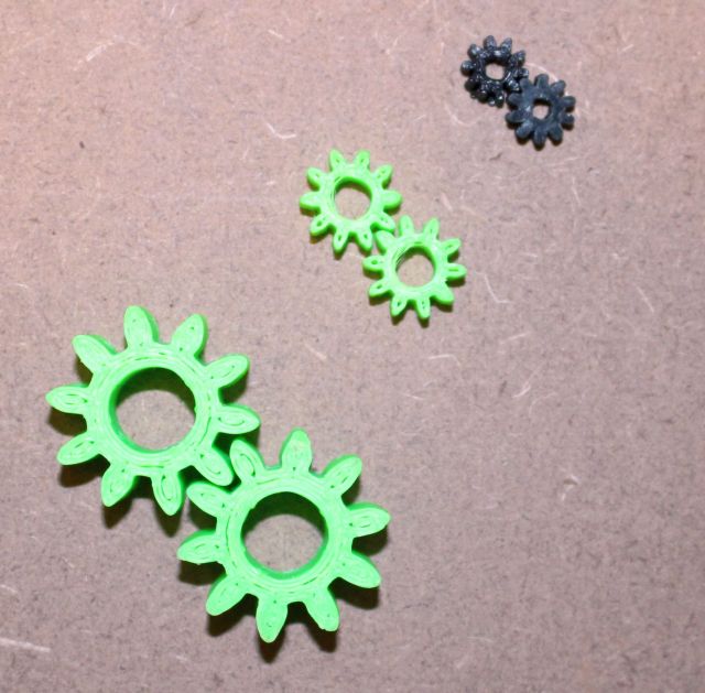

Prima prova gli ingranaggini: facili e veloci, scaricati dal web: quelli neri sono in ABS e mi sembrano funzionali mentre quelli verdi sono piu' morbidi e solo estetici; qui dovrebbe funzionare bene il Nylon

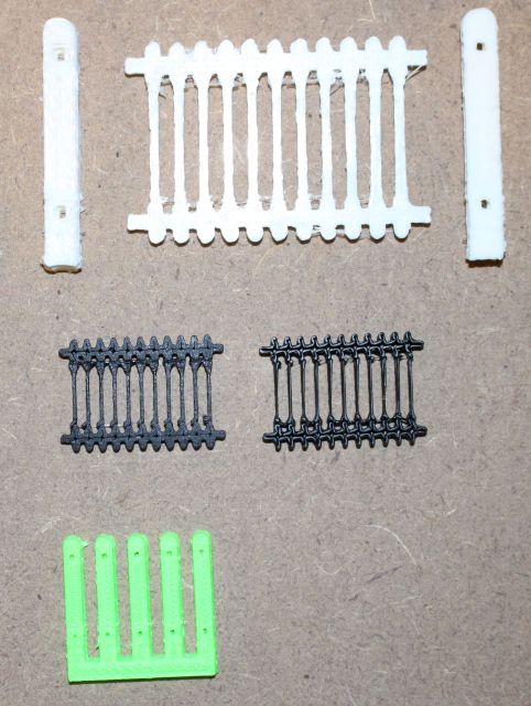

Staccionate in scala 0 e in H0 per l'H0 bisognera' barare su spessori e misure, altrimenti non vengono bene.

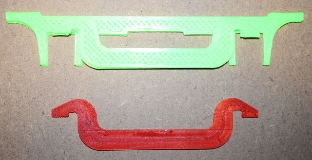

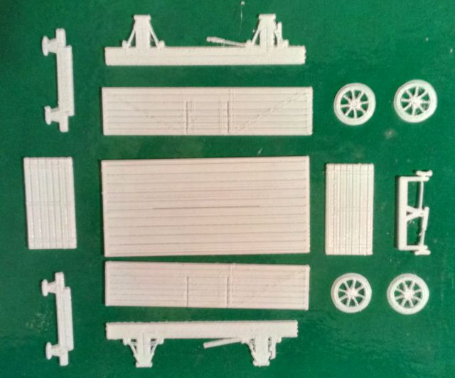

Test per la realizzazione di un carrello americano in scala 1/20: c'e' ancora molto da lavorare

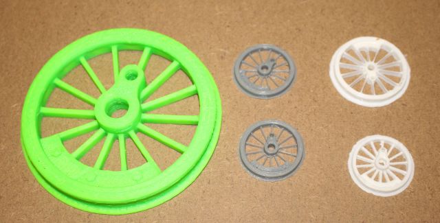

Ruote dalla scala 1/20 fino alla scala 0: i diversi PLA danno risultati diversi

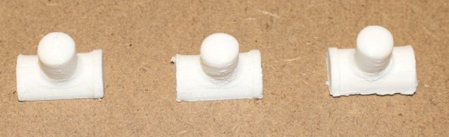

Primissime prove per l'attacco duomo corpo cilindrico: ho variato l' altezza degli strati e la velocita' di deposizione. Devo imparare a ottenere pareti piu' lisce.

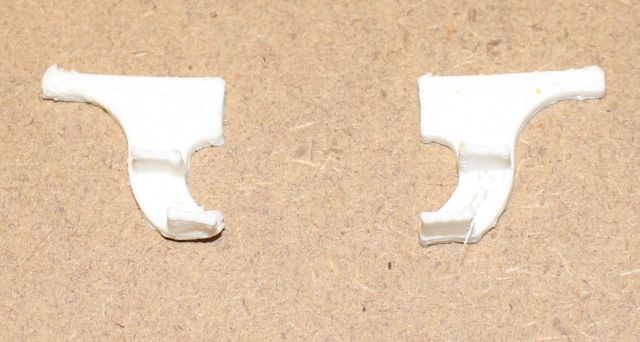

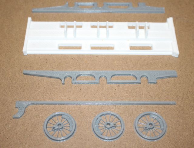

Varie componenti per il telaio di una vaporiera in 0

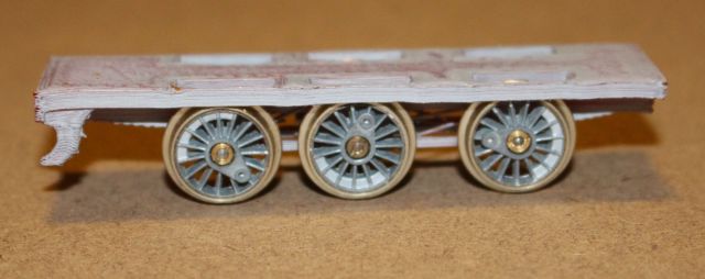

Lo stesso telaio in H0, ottenuto in un sol pezzo, con ruote commerciali.
Mi accontento dei risultati finora e spero di migliorare: tenete presente che la macro e' impietosissima.

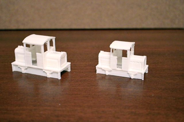

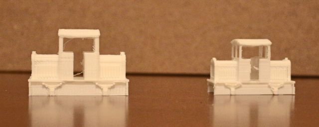

Eccoci qui ! Questa settimana se ne e' andata in attivita' poco creative, ma necessarie; ho stampato decine di campioncini 20x20 mm cambiando i parametri di processo finche' non ho trovato i settaggi che, per il momento, mi soddisfano.
Successivamente ho scaricato dal web questo simpatico locomotorino in scala 00e e ho provato a stamparlo. clicca qui
Visto che la scala 00 e' pari a 1/76 ho voluto provare a ridurlo di dimensioni fino a portarlo in scala 1/87 classico ovvero H0e.
Nelle foto li vedete appaiati cosi' come sono usciti dalla stampante con i caratteristici peletti di plastica che i programma di gestione usa per aiutarsi a stampare sul 'vuoto' come nel caso dei cofani o dei finestrini
Qui ho imparato la lezione Numero 1: non basta ridurre le dimensioni in scala
per ottenere qualcosa che poi stia assieme e non sia troppo fragile.
Occorre ridisegnare il pezzo in modo che gli spessori delle pareti siano compatibili col processo di stampa e non si sbriciolino alla minima pressione.
Del resto osserviamo le pareti in plastica dei nostri modelli industriali: gli spessori vi semprano in scala ?
Antonello

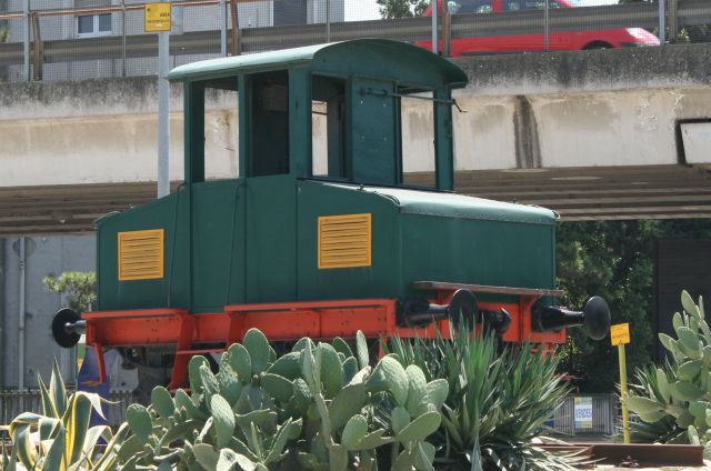

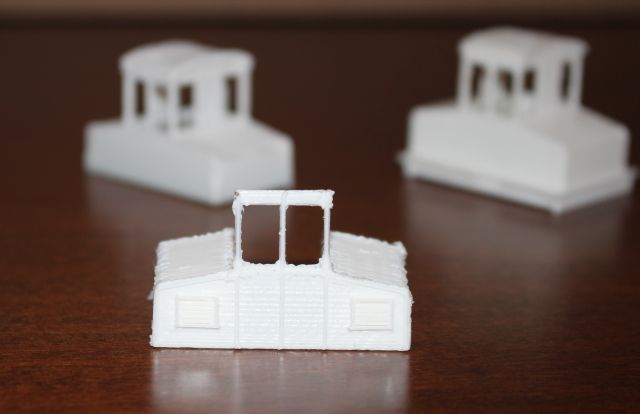

A questo punto mi son detto : 'Allora si puo' fare !" e ho voluto tentare il mio primo pezzo costruito in blocco.
Ho preso spunto da questa macchinetta preservata a Chieti
e ne ho realizzato il progetto in 3D.
I primi risultati li vedete qui di seguito;

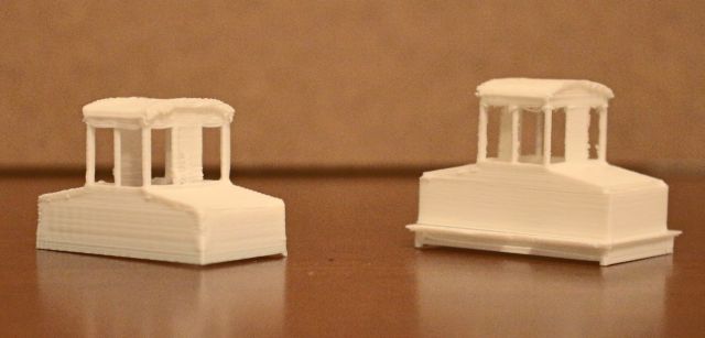

Visto che le prove con le pareti lisce sembravano andar bene ho provato a stampare un paio di campioni con modanature e griglie
Qui ricomincia la sperimentazione per capire quali spessori utilizzare e quale spaziatura fra gli oggetti.
Un'altra lezione imparata sul campo e' che mo conviene fare una stampata veloce e poco dettagliata per vedere se ci siamo con le dimensioni e l'aspetto di massima e solo dopo passare a quella definitiva.
Aspetto commenti.

varia molto il tempo di stampaggio tra la risoluzione "veloce" e quella "lenta"?
vedo comunque che si riescono ad ottenere degli spessori molto sottili mantenendo una buona definizione

Ho una domanda da porre però: come pensi di mascherare il discorso della stratificazione a modello finito?

praticamente a un dimezzamento di spessore degli strati corrisponde circa un raddoppio del tempo.
Posso inoltre variare la velocita' di spostamento della testina anche di 6-7 volte e questo e' quelloche intendo per stampa veloce: i particolari vanno a farsi benedire e non tutti i riempimenti sono completi, ma in pochi minuti vedo se ho commesso errori nel disegno a livello macro.
@MrPatato76
questa sara' la vera sfida una volta che sia riuscito a padroneggiare il disegno!
Da quel che vedo in giro stucco da carrozziere spray e carteggiatura finissima con piu' passate.
A questo stato della tecnologia e in H0 o scale minori difficilmente si potranno realizzare le chiodature.
Io vedo la stampante come un ottimo sistema di prototipazione per mettere a punto oggetti che nel caso potrei far stampare ad altissima risoluzione da qualche laboratorio; allo stesso tempo sono confidente che in tempi brevi anche con questa tecnologia la risoluzione aumentera'.
