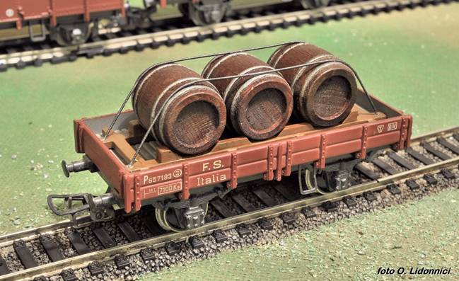

Gianni, guarda questa guida:
http://www.scalatt.it/bottega%20plastic ... dulari.htm
C'è una parte che parla dei CARRI A SPONDE BASSE per il TRASPORTO delle BOTTI DA VINO.
Riprodurre un carro analogo in TT, sarebbe fantastico...

Grazie Andrea, spettacolo... cominceremo con questi. le botti si trovano in tutti i negozi di bricolage e i carri si possono recuperare da quelli anni '70 che ho comprato in baia per capirne qualcosa di scala tt....

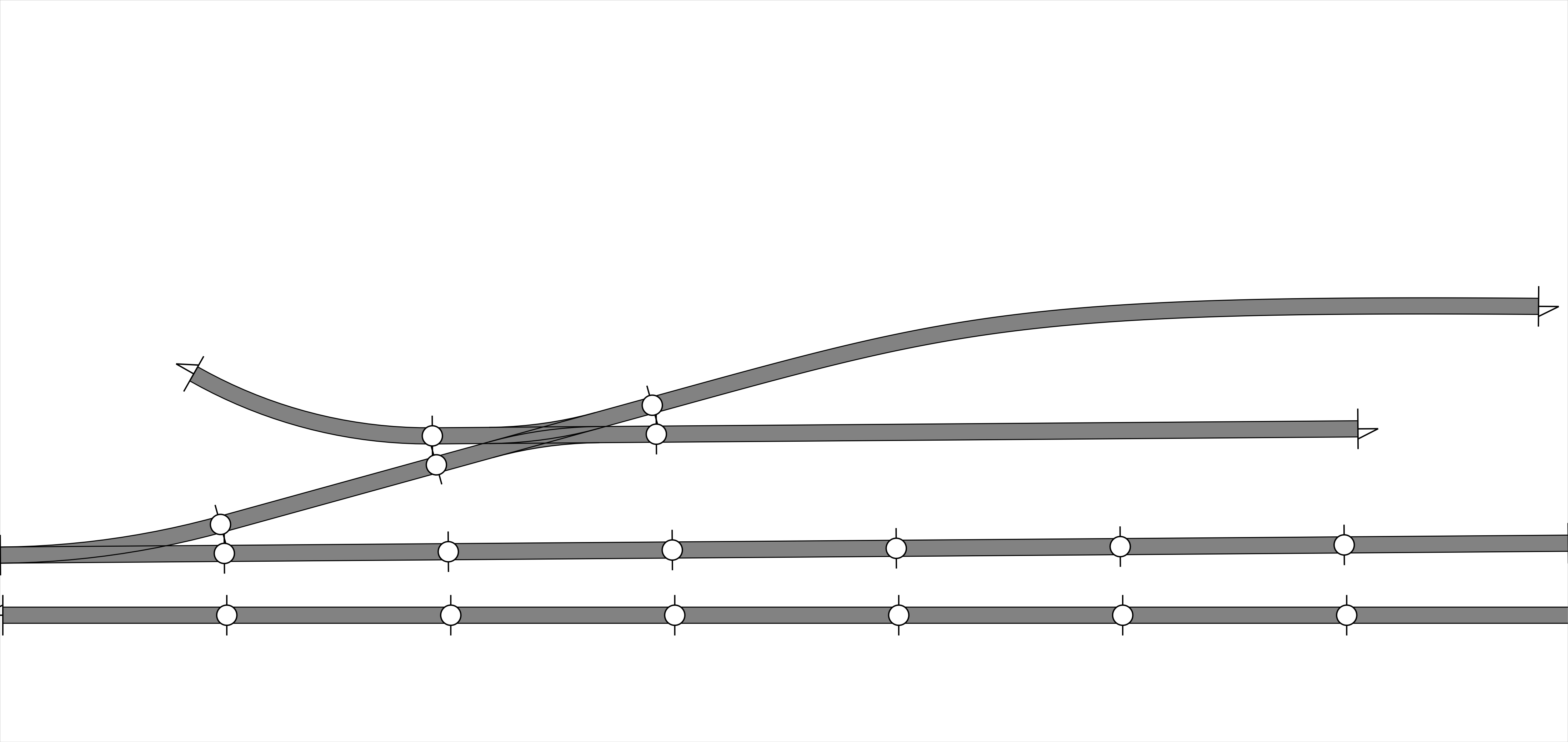

seguendo il consiglio di Riccardo inserisco l'immagine realizzata con anyrail. se poi può servire il file in scarm lo posterò volentieri appena capito come funziona...
ribadisco il fatto che fidandomi poco della pasticcionite cronica che mi affligge dalla nascita, il ramo di manovra interno allo stabilimento sarà prudenzialmente disconnesso al resto del modulare e avremo quindi un semplice modulo di piena linea...

Per il tracciato ed in particolare per i sezionamenti basta inserire un paio di scarpette isolanti in uscita dal deviatoio della linea così puoi fissare tutti i binari da subito.
Per il resto, visto che sarà un modulo di piena linea, ti servono solo altre 2 scarpette da inserire come evidenziato nelle norme.

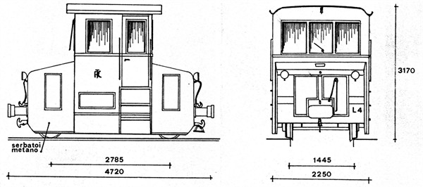

grazie Edgardo, appena assemblo il modulo ci sentiamo per la scheda, :wink: grazie Valerio e Antonio e tutti quanti per il supporto :cool: :cool: . Lunedì mi arriva il legno ed in settimana l'armamento. spero di assemblare. Mentre aspetto la correzione del progetto degli edifici mi sto dando da fare con accessori e rotabili. in giornata gli sviluppi. un consiglio: sto progettando un minuscolo locomotore di cui ho trovato questo disegno in rete..
43,57 KB
il sito (http://www.tep.pr.it/azienda/materiale_ ... .aspx#8206;) dice solo disegno per locomotore badoni.. a me è sembrato molto carino e piccolo da ubicare sul tronchino di manovra e non avrei grossi problemi nella realizzazione. qualcuno tra voi ha foto o notizie di questa macchina?
grazie per la collaborazione [:o)][:o)][:o)][:o)]

Non riesco a rendermi utile per le notizie, ma credo che una loco del genere ci starebbe benissimo nel tuo raccordo. :wink:

dopo una giornata di progettazione tridimensionale sono riuscito con fatica a: progettare piccolo locomotore badoni mai realizzato al vero: https://www.shapeways.com/model/1840945 ... terialId=6 che mi arriverà nei prossimi giorni. sullo stesso sito mi sto facendo realizzare i classici "pintoni" da due litri, nel mentre ceno e mi butto sotto con un interno capannone tipo questo:

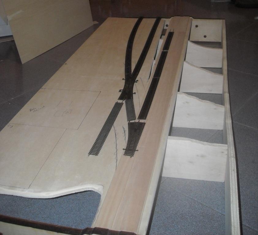

allora.. ecco i risultati:
91,96 KB
questo sarebbe quello che vorrei fare diventare così
