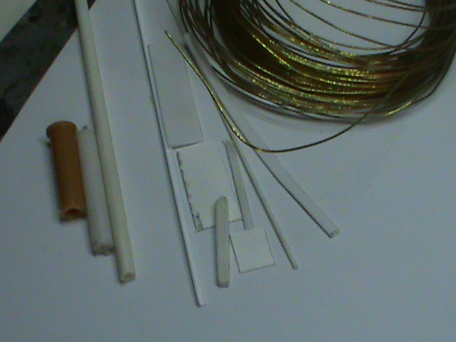

Come ho già detto, non esiste nulla di commerciale, quindi, armato pezzi vari di plastica, plasticard e fili di ottone, ho iniziato l'autocostruzione:
145,77 KB

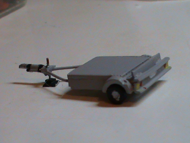

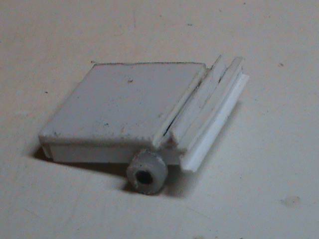

Calcolando le misure ho tagliato angolari e profili in plasticard per generare uno speudo telaio, al quale ho inserito le ruote, ricavate da tubo di d. 4 mm.
Diametro calcolato dalle ruote della Panda di mia moglie... Approssimativo..[:I]
(Ricordo che 2,2 mt nella realtà corrispondono a 18,3 mm in scala 1:120)
131 KB

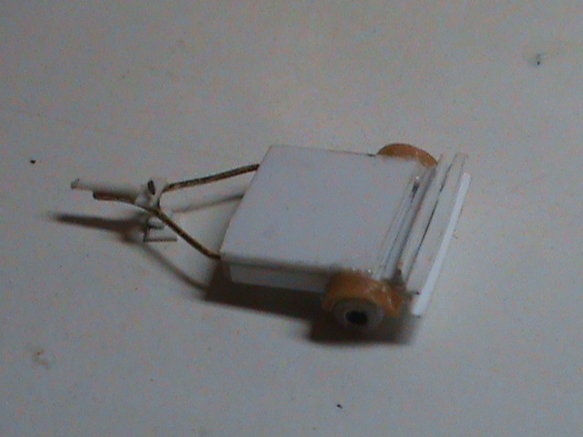

Ho poi tagliato un pezzo di tubo di plastica che potesse "emulare" il parafango, con diametro interno di 4 mm e costruito una struttura in ottone che potesse fungere da "irrigidimento meccanico" e gancio di traino. Ho anche copstruito un "simil gancio" che emulasse un gancio di traino "vero".
131,03 KB

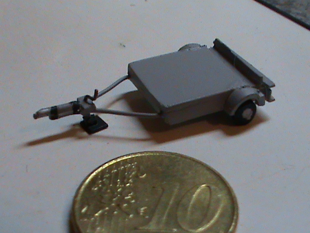

Ho poi dato una doppia mano di "primer" grigio Tamiya ed una mano di grigio opaco Humbrol.
132 KB

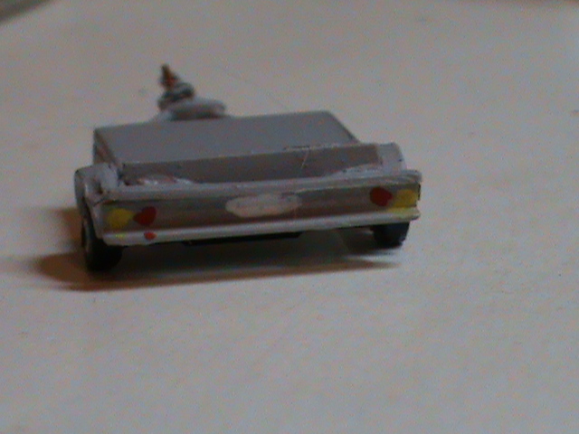

Quindi sono passato alla realizzazione dei particolari:
- Fanali posteriori
- Supporto "tripede" dietro al gancio
- Verniciatura finale
Ecco il risultato... Fin'ora...
131,22 KB
146,35 KB
Ovviamente è tutt'altro che terminato........ Come verniciatura e finitura...
A seguire... la parte "bella" del funzionamento... Anche se avete compreso di cosa parlo..... Vi attendo alle prossime puntate. :grin:

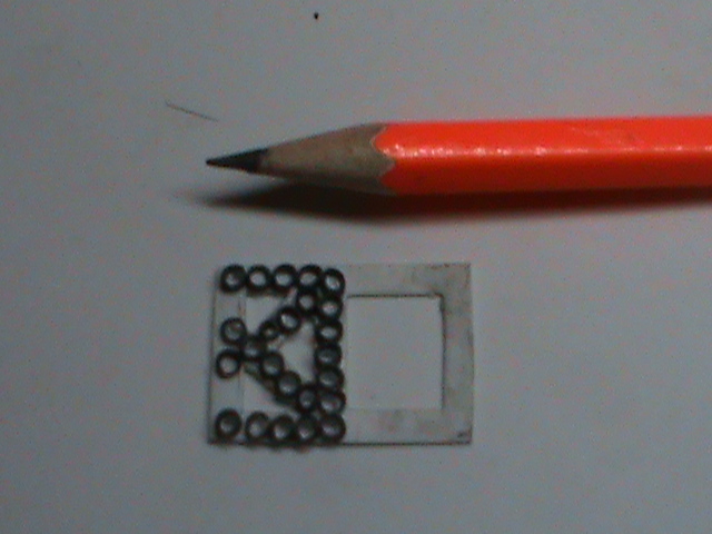

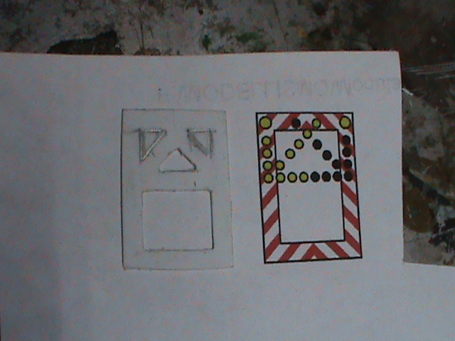

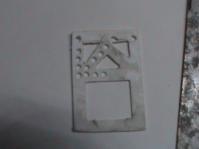

Oggi pomeriggio ho costruito il "tabellone" segnaletico... Come?
Ho creato una sagoma di giuste dimensioni sul Pc, utilizzando Corel Draw (per questo non finirò mai di ringraziare il mitico Pier.. Lui sa il perché.. :wink: )
E dopo averlo stampato, ho tagliato un pezzo di plasticard di spessore 0,5 mm, delle dimensioni adeguate:
147,99 KB
Ho incollato, con vinilica, la stampa sul pezzo di plasticard e, dopo l'asciugatura della colla, ho utilizzato il "segno" delle lampade gialle come dima di foratura.
Forato il plasticard con punta da 0,5 mm ed eliminato la dima, inumidendola con semplice acqua.
A quel punto ho allargato i fori a 1,2 mm.
138,61 KB

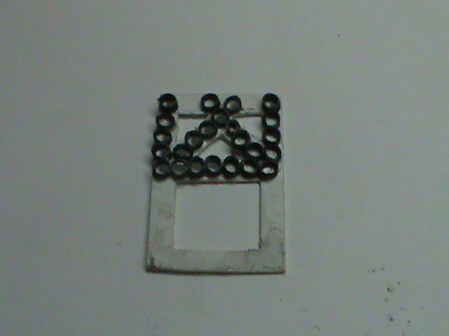

Ho poi tagliato pezzi di guaina termorestringente di diametro 1,5 mm (interni) ed incollati su tutta la superficie necessaria, emulando le 2 freccie di deviazione + i 2 fari superiori.
131,16 KB
Ricordo che tuuto "l'ambaradan" misura 18,3 x 25,1 mm (tenendo conto dell'altezza del paraurti del carrello da terra).
Continua.................

#14 Messaggio da roy67 »
Fantastico Roberto.
Un solo appunto.... non vedo la "famosa "matita...
ha ha.... Pronti!!!!
126,8 KB
Messaggi: 23698
Re: Autocostruzione carrello "corsia chiusa" scala TT
#15 Messaggio da Andrea »
Il lovaro che stai svolgendo è veramente convincente.
La matita un pò meno.
:cool: :cool:
Messaggi: 6520
#16 Messaggio da roy67 »
:cool: :cool:
In effetti ho usato questa...... :cool: :cool: :cool: :cool:
15,05 KB
