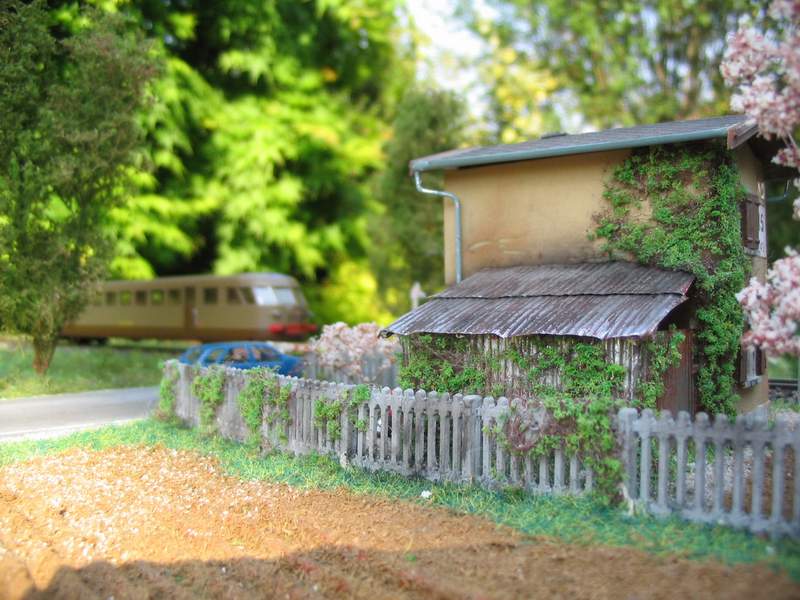

tempo fa avevo letto un articolo su "I Treni" (un numero piuttosto vecchiotto) di un sistema economico per realizzare lamiere ondulate o lastroni ondulati di eternit (per fortuna sui nostri plastici questi sono innocui alla salute!)
Il sistema consisteva nell'incollare degli spaghettini piccoli uno a fianco all'altro su un pezzetto di legno. Si ottiene così un "raster" a rilievo adatto per modellare i fondi di alluminio delle normali vaschette di rosticceria. Dopo aver tagliato a misura le lastre di alluminio queste si dispongono sul raster di spaghetti e con una matita si da loro la forma seguendo l'andamento degli spaghetti. Il risultato finale è... una lucida e fiammante lamiera ondulata, pronta ad essere invecchiata, ammaccata e... rugginata!
Vi posto un esempio in opera su un casello realizzato per un mio dioramino, anni fa:
74,76 KB
spero di essere stato utile!

L'effetto che hai ottenuto è davvero molto bello, la lamiera ondulata di quel casello sembra vera. Anche il modo in cui l'hai invecchiata, però, fa tantissimo. E' invecchiata davvero bene.

Grazie per i complimenti, ma l'invecchiamento delle lamiere è un'effetto veramente semplice... solo un po' di acrilico rosso e bruno dato a pennello con la tecnica del dry-brush, niente di che...
