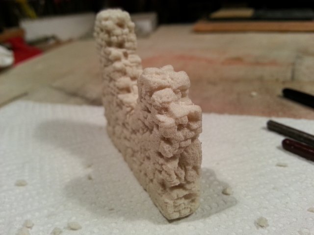

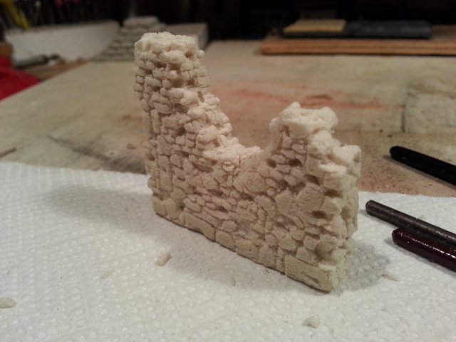

esiste un'altro materiale per fare edifici, muretti e altro si chiama EULITHE, in pratica è un polimero ad alta densità, secondo me il miglior materiale per questo tipo di lavori, ti metto qualche foto

L’eulite è tutto tranne che un materiale compatto.
Anzi è molto leggero e facile da incidere e limare.
