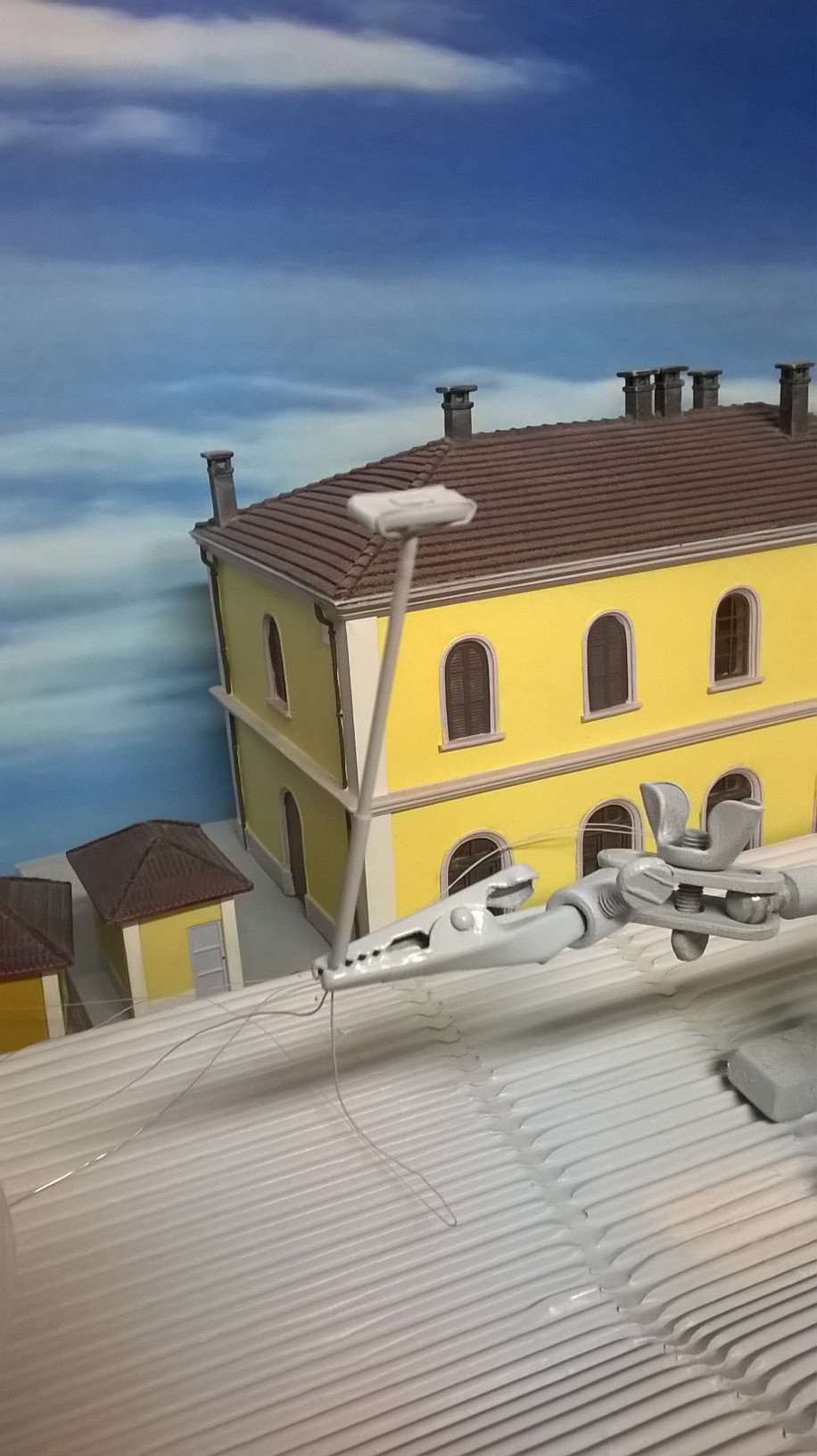

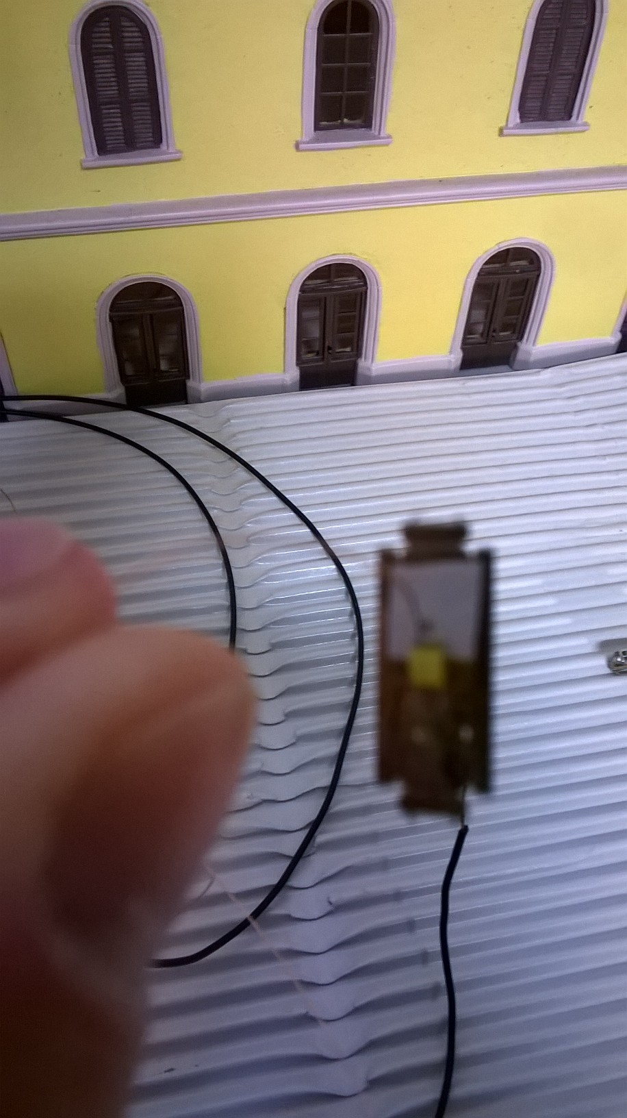

Finora ne ho costruito uno solo ma mi sono subito fermato perchè semplicemente non funziona o almeno non come credo dovrebbe. Il lampione fa una luce debolissima, quasi impercettibile. Per la lampada il montaggio semplificato prevede un microled ed una microresistenza; il led ha un polo collegato ad un filo che va all'alimentazione mentre l'altro è saldato a massa insieme alla microresistenza direttamente al metallo della lastrina.
283,01 KB
Ma come detto la luce prodotta è veramente minima.

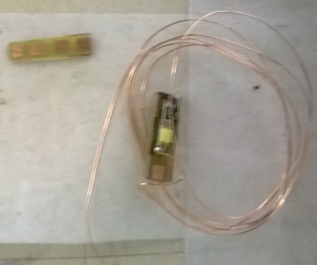

Ho tentato allora un'altra strada seguendo quello che era indicato come montaggio tradizionale. Ho rimosso la basetta di rame, isolato un polo del led con il nastro adesivo e collegato lo stesso con un filo ad una resistenza standard (non micro ma dello stesso valore) da nascondere poi sottoplancia (come avevo fatto precedentemente per tutti i segnali. L'altro polo è saldato direttamente al metallo della fotoincisione.
313,35 KB
Anche qui però stesso deludente risultato: luce debolissima.

L'unica cosa che mi viene da pensare, escludendo il led guasto, è che il valore della resistenza sia eccessivo, dalle foto non si capisce come sono i collegamenti, il polo negativo del led può essere tranquillamente collegato al palo in ottone che è buon conduttore, se riesci a leggere il valore della resistenza è meglio.
Re: Lampioni a Cetra
#3 Messaggio da v200 »
Oppure il polo sbagliato per l' alimentazione, al Anodo + deve arrivare il positivo nei led a bulbo è il reforo più lungo ,mentre nei led SMD è segnalato da un angolo smussato o barretta metallica più sottile il catodo negativo -
Oltre avere una corretta resistenza ( resistore ) come detto da Salvatore :wink:
Come ultima considerazione una cattiva saldatura.
Il led emette luce calda ( gialla ) o fredda tipo neon ( azzurrina )? Per sapere la resistenza da usare occorre sapere il datascheet del led solitamente il led bianco bluastro va 3,0 V per una resistenza da 560 Ohm ( se non ricordo male )

Nel caso del microled e della microresistenza montati su una basetta di rame dal polo positivo (+) del Led parte un filo che va all'alimentazione; il polo negativo del led (indicato da un pallino verde) è in contatto con la microresistenza e va a contatto con il metallo stesso della lastrina (plafoniera). Le resistenze (micro) allegate al kit sono da 560 ohm (come hai detto correttamente tu Roby) oppure da 820 a seconda che l'alimentazione sia a 12 oppure 15 volt.
Nel metodo semplificato al di sotto di uno dei due contatti elettrici si mette un piccolo isolatore (nastro isolante). Il led dal lato non isolato va direttamente saldato sul metallo, l’altro elettrodo (quello isolato) invece collegato con un filo di rame smaltato ed isolato. Al filo di rame che va all'alimentazione ho poi collegato una resistenza di dimensioni standard ma dello stesso valore di quelle sopra (ho fatto prove con diverse resistenze nel dubbio ma nulla cambia).
La luce è azzurrina.
Faccio un pasticcio se mi levo il dubbio e provo a collegare entrambi gli elettrodi del led all'alimentazione (con le resistenze ovviamente) senza fare il collegamento del negativo al metallo della lastrina? Ho come il dubbio che il pasticcio sia lì...non vorrei che in entrambi le configurazione da me provate la saldatura al metallo della piastrina non conducesse bene: in fondo è l'unica cosa davvero uguale nei due metodi di montaggio.
Grazie ancora

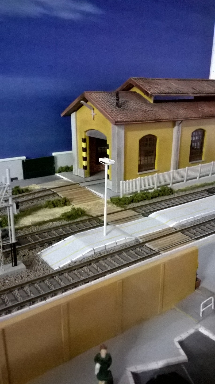

Ecco il primo palo montato, non ancora connesso permanentemente (aspetto di averli costruiti tutti e sei per collegarli) e quindi non acceso ma grazie al cielo funzionante.
I due fili sono talmente sottili che non ho ben capito per quale motivo le istruzioni consigliassero di sfasciarsi la testa con saldature di precisione ed un solo filo...non si vede nulla ed il collegamento è a mio parere molto più "solido".

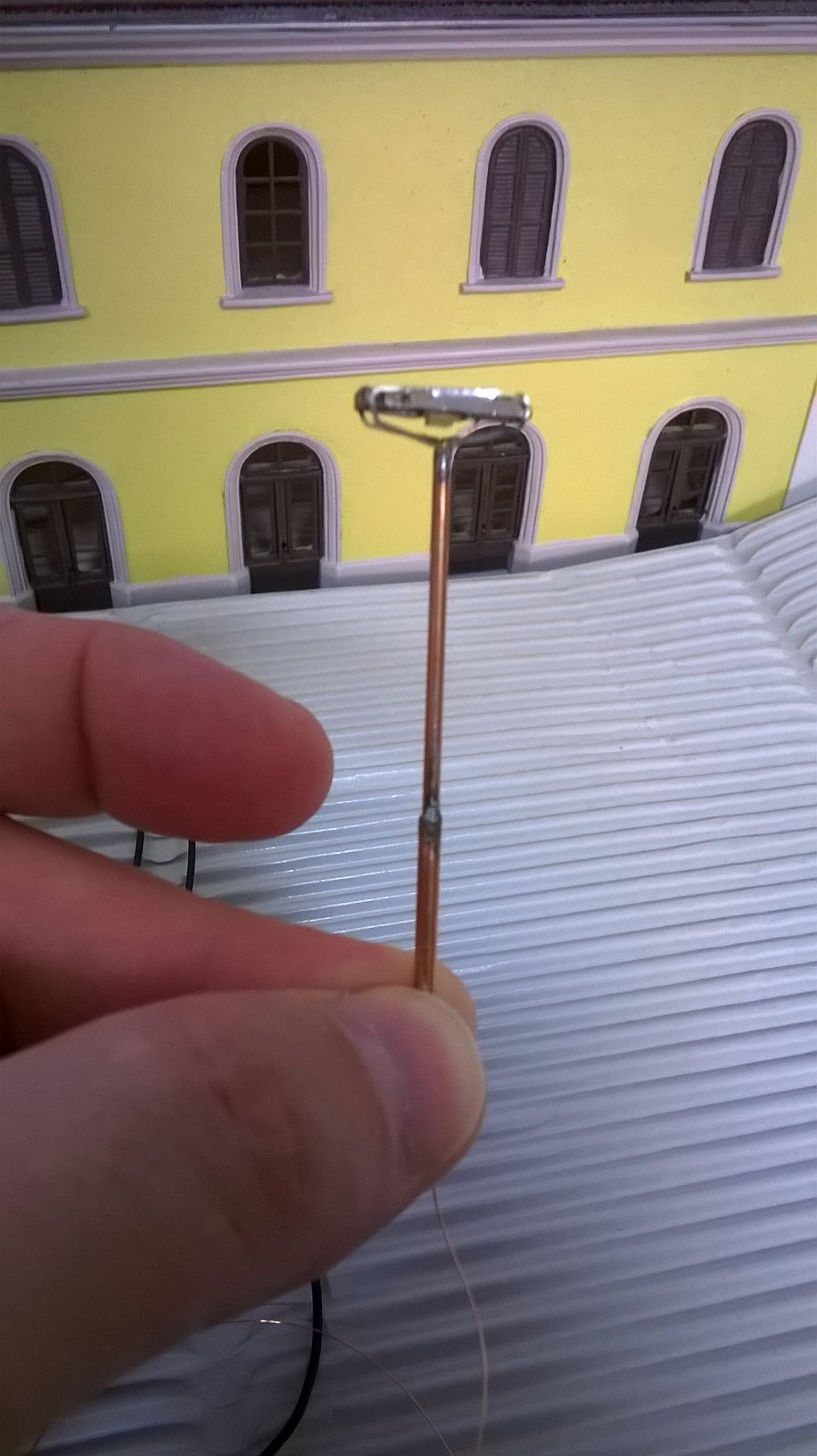

Nel frattempo ne ho fatti altri e sono riuscito anche a recuperare i LED e persino il lampione (dissaldandolo) che avevo montato con i primi tentativi. Non avevo bruciato i led come pensavo, semplicemente non sono riuscito a fare delle saldature efficaci dei microcomponenti. Adesso con il metodo tradizionale dei due fili tutto funziona.
Ecco il terzo della serie.
318,32 KB
