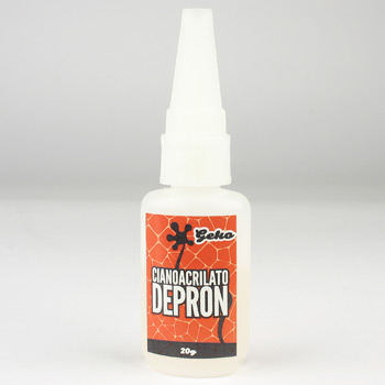

Ottimo escamotage Andrea, sinceramente non lo conoscevo e ti ringrazio della condivisione....personalmente per evitare ciò, uso cianacrilato per il polistirolo o quello per il depron con cui questo inconveniente non succede in quanto è meno aggressivo dell'attack ,lo uso tranquillamente anche per incollare i profilati evergreen senza che si sciolgano (non scioglie e non opacizza le superfici trasparenti che siano derivati del pvc o policarbonato) e non sprigiona vapori durante la lavorazione quindi non libera nessun odore pungente e non fa colare gli occhi..... :wink: :grin:

....Andrea, questo è quello che uso io:
15,81 KB
e lo acquisto qui:
http://www.jonathan.it/materiali/colle/ ... -20-g.html
