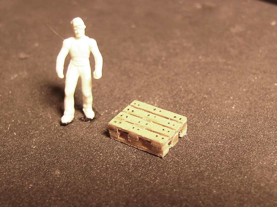

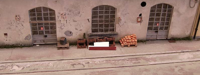

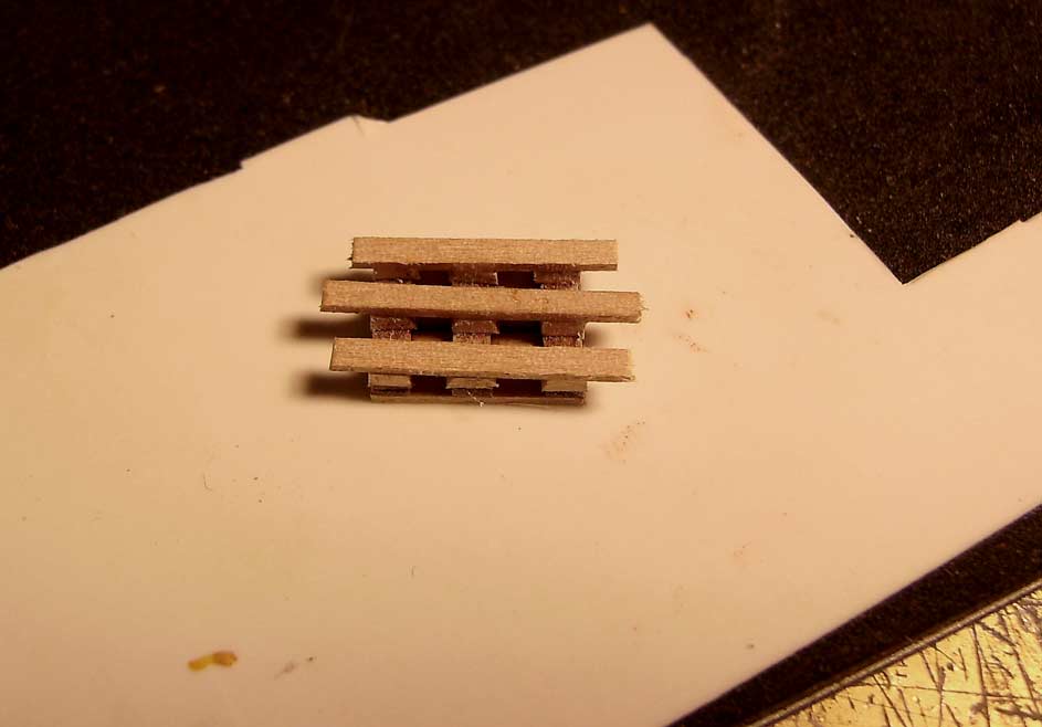

- Vi dicevo ieri che vi avrei proposto un altro accessorio molto interessante e di facile esecuzione, spesso presente nei magazzini di stazione, depositi e zone industriali ; in commercio esistono già belli e pronti , in plastica ma costano un po, noi faremo invece ciao ciao a questi e ce li facciamo a volontà, ne guadagneremo anche in realismo , sono facili, poco tempo è necessario, circa 15 minuti .
Al vero ecco le misure e la costruzione :

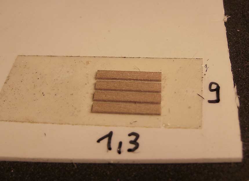

-Bastano due semplici listelli di modellismo navale, si trovano facilmente, da 2mm X 0,8 ed un altro da 1,5 X 1,5.
Con un po di nasto biadesivo su una basetta fisseremo i listelli tagliati a misura :

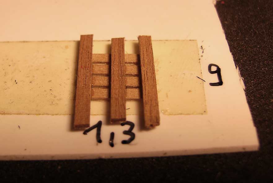

Altri tre verranno incollati sopra :

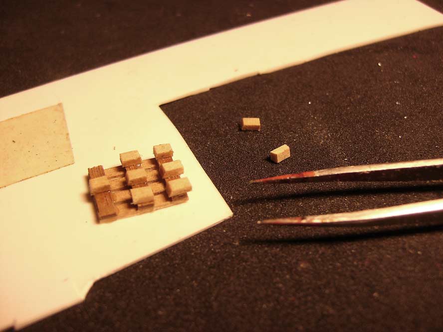

Dopodichè , incolleremo piccoli spezzoni del listello da 1,5
Con il trapanino da modellismo con inserito il mini platorello abrasivo , asporteremo velocemente le parti in eccedenza oppure con una lima.
-Eccolo pronto, così Mario Preiser può iniziare a lavorare :grin:
-Immagginate l'effetto in un deposito di stazione , una bella catasta di pallets, che scena ne potrebbe risultare !
Grazie della Vostra attenzione !

...Andrea, immagino, immagino ed immagino ancora.....ma come hai fatto a riprodurre la chiodatura?!?!.....sono di una bellezza unica e di una facilità esecutiva disarmante.....BRAVISSIMO!!!!! :cool:

Grazie Mille Carlo, ma per la chiodatura niente di che , basta un semplice pennarello da 0,1-0,3...Piuttosto ho dimenticato di dire che naturalmente diventano più realistici se invecchiati, un po di smalto marron diluito moltissimo oppure anche con inchiostro di china, io la uso spesso. :wink:

Domanda, se quell'omino nella realtà fosse alto 1,80 cm, quel pallet gli arriverebbe all'ombelico?
...sarà la foto ma a me il pallet sembra più corto egli arriva all'inguine. [:I]

Scusa la domanda banale, è in scala H0?

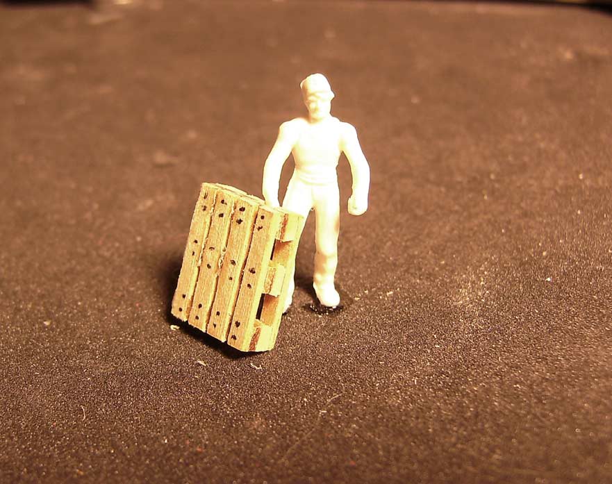

- Beh, Pecetta, la tua domanda è un discorso complesso, è il problema che tutti combattiamo per le dimensioni di qualsiasi oggetto riprodotto perchè sia credibile ed accetabile, potrei dirti che anche le misure del figurino sono approssimative, in scala si, tanto vero che se tu apri una confezione di Preiser, troveresti figurini di diverse altezze , alcuni magrissimi che non sembrano nemmeno in H0, inoltre se osservi la seconda foto potresti notare che di pallets ne esistono di misure diverse , i miei calcoli li ho fatti a calcolatrice con le misure che ho rilevato, nel modellismo vi sono anche dei limiti fisici per essere creati e che siano cosistenti, altrimenti si sbriciolirebbero al primo alito di vento, vale a dire che se lo spessore di quelle assi fosse realmente diviso per 1 : 87 dovrebbero essere riprodotte sottili come un foglio di carta, né converrebbe nemmeno, se vogliamo essere pignoli , essere fatte in legno perchè le venature in rapporto scala risultano troppo grosse, si fa il possibile per rendere accettabile per la nostra percezione, qualsiasi oggetto in scala e visibili nei dettagli, i compromessi ci sono sempre in qualsiasi modello, anche in quelli di produzione industriale, rotabili compresi, ( un esempio ? I respingenti di una locomotiva o carro... mai notato che sono sempre diversi , la circonferenza del piatto ? ) pensi veramente che se tu acquistassi quelli prodotti dalla Preiser o Auhagen siano esattamente al millimetro in scala ? Pensa anche che se fosse estremamente in scala esatta, non riusciresti nemmeno a comprendere che oggetto sia, ho fatto per es. un esperimento, ho provato a riprodurre una obliteratrice di stazione in scala esatta, a calibro, ebbene risulta grande metà di un chicco di riso, lasciata a se stante, non si riuscirebbe a capire che cos'è, si e no se fosse applicata in un edificio di stazione..
Io non ho nessuna pretesa che i miei oggetti siano esatti al millimetro, faccio il possibile per riprodurli in dimensioni corrette, mantenendo costantemente il buon senso, ma ne io, né nessun altro modellista al mondo è ancora riuscito a creare un modello qualsiasi in ogni minimo dettaglio in scala veramente esattissima. :wink:
:cool: :wink:
- @ Carlo : si è in H0 .. :cool: Grazie e anche ad Adriano . :cool:

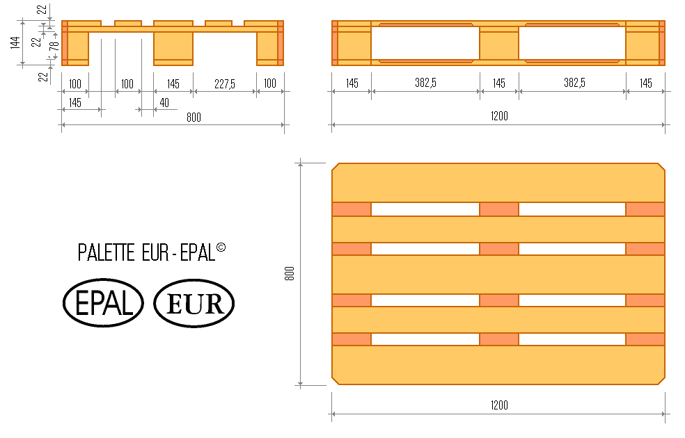

Ti stra capisco, però il sopra di un EPAL EUR Pallet ha 5 assi di legno (io credo che hai provato a riprodurre quello) ed inoltre se in scala reale 1200 - 800 = 400 nella tua scala 13 - 9 non dovebbe fare 4.
Se riesco a spiegarmi meglio la lunghezza dovrebbe essere maggiore e quindi una volta messo in piedi e davanti ad un uomo 'spirlungone' gli dovrebbe arrivare tra la cintura e l'ombelico.
Credimi, la mia non è una critica (al massimo è tutta invidia come per quel famoso vetro di cui ti chiesi una fionda :cool: ) ma il fatto che vedo bancali e spirlungoni tutto il giorno quindi...
