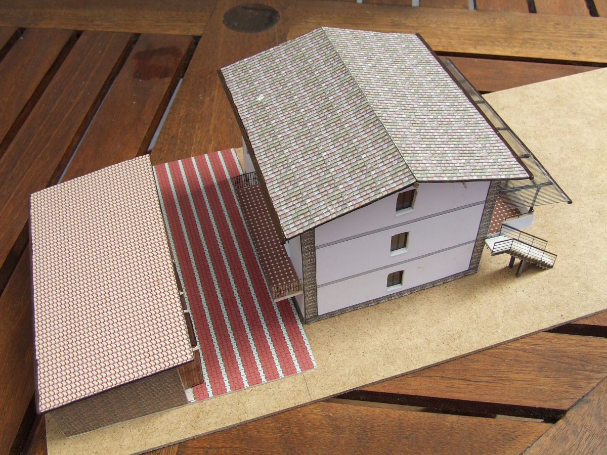

Nell’autocostruzione di alcuni miei fabbricati volendo personalizzare i muri delle case ho utilizzato un sistema che mi ha dato una notevole soddisfazione.
Tutto è partito dal voler riprodurre in scala 1/87 la mia casetta ideale.
All’epoca non pensavo di riprendere il modellismo ferroviario smesso agli inizi del 1990.
Per realizzare le rifiniture delle pareti e del selciato mi venuta l’idea di fotografare gli originali e cercando anche su internet delle foto di muri e coppi reali e pavimentazioni, realizzando così una libreria notevole grazie alla quale posso sbizzarrirmi nel creare fogli in HO o in qualsiasi scala dei muri che di volta in volta mi servono, basta conoscere le dimensioni originali per i mattoni ed i coppi è abbastanza semplice essendo misure fisse che su internet si trovano facilmente.
102,46 KB
Il coppo, o tegola curva, localmente detta anche "canale", prodotto tradizionalmente per stampaggio ed industrialmente per estrusione, deriva geometricamente da una superficie cilindrica tagliata secondo due piani paralleli trasversali all'asse del cilindro e secondo altri due piani secanti lungo una retta normale all'asse del cilindro stesso[senza fonte]. Le dimensioni tipiche, variabili nelle varie tradizioni regionali (coppo veneto, coppo piemontese, ecc.) sono di 45-50 cm di lunghezza per una larghezza di 13-20 cm. (Fonte wikipedia.org).
Ho quindi scelto il muro da utilizzare ovviamente era soltanto composto da pochi elementi l’ho aperto con Paint Shop Pro calcolata la dimensione che ricopriva in scala 1 a 1 ho creato a mia volta un immagine delle dimensioni volute ovvero che ridotte in HO occupassero una pagina A4 con il copia incolla ho riempito il tutto e quindi stampato a colori su carta da 120 Grammi.

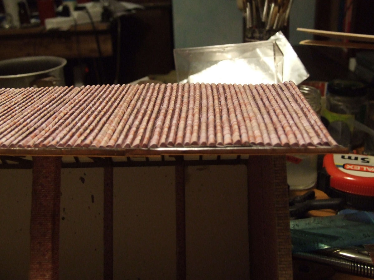

La stessa cosa vale per le tegole, nei primi utilizzi mi sono limitato ad incollarle così com’erano ma poi conoscendo voi e leggendo i vostri consigli ho pensato di applicarle sulla rimessa agricola ritagliandole striscia per striscia e curvandole.
306,43 KB
162,35 KB

Per quanto riguarda i coppi il massimo sarebbe poterli tagliare in orizzontale e poi riuscire ad incollarli sul cartoncino ondulato e quindi sovrapporli, ma non ho idea di come fare.[?]
Infatti, solamente i coppi dovrebbero essere un po più lunghi per sovrapporli.
L'ideale sarebbe avere l'immagine solo di una striscia dei coppi in orizzontale, da stampare più volte e poi sovrapporre sul cartoncino ondulato.
Complimenti.

Per unire al mio sistema la stampa dei coppi devi trovare un cartone ondulato con le "onde" di misura idonea, in modo che ogni coppo della tua stampa si adatti perfettamente ad ogni onda.
Non so di che larghezza siano i coppi che hai stampato, eventualmente potresti rimpicciolirli in maniera che che stiano su onde che non superino i due millimetri (per restare in scala).
Per la lunghezza invece non ci sono problemi, tagli le strisce un paio di millimetri più lunghe per permettere la sovrapposizione.
