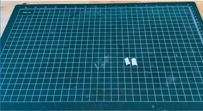

quelle cartelline verdi/blu millimetrate che si vedono spesso sotto ai lavori
e che presumo servano per ripare il tavolo dai tagli, incollaggi ecc.....
(tipo questa)
[101] ... come si chiamano, tecnicamente
Cesare.............. [50]
Messaggi: 6928
Re: Forex o Polistirene
#8 Messaggio da Docdelburg »
Quanto più è sottile lo spessore e tanto più è difficile pensare ad un taglio a 45° così preciso da combaciare con l'altro lato. Meglio quindi 90° e correggere con lo stucco.
Cerca "base quadrettata da taglio".

PS...quelle basi sono per proteggere il tavolo di lavoro da tagli ed abrasioni.
La quadrettatura non è millimetrica, ma centimetrica....

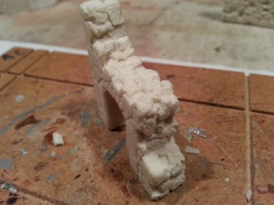

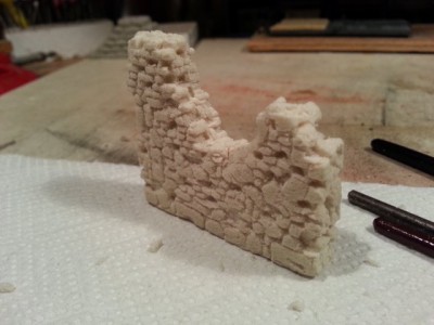

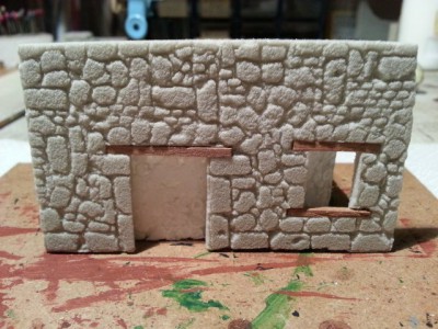

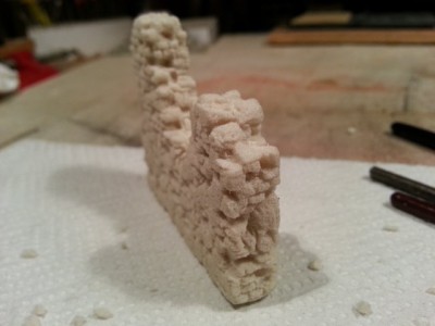

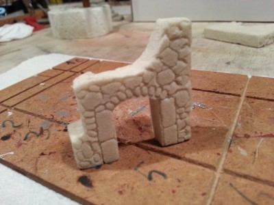

esiste un'altro materiale per fare edifici, muretti e altro si chiama EULITHE, in pratica è un polimero ad alta densità, secondo me il miglior materiale per questo tipo di lavori, ti metto qualche foto

L’eulite è tutto tranne che un materiale compatto.
Anzi è molto leggero e facile da incidere e limare.
