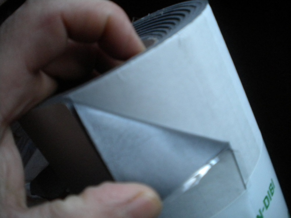

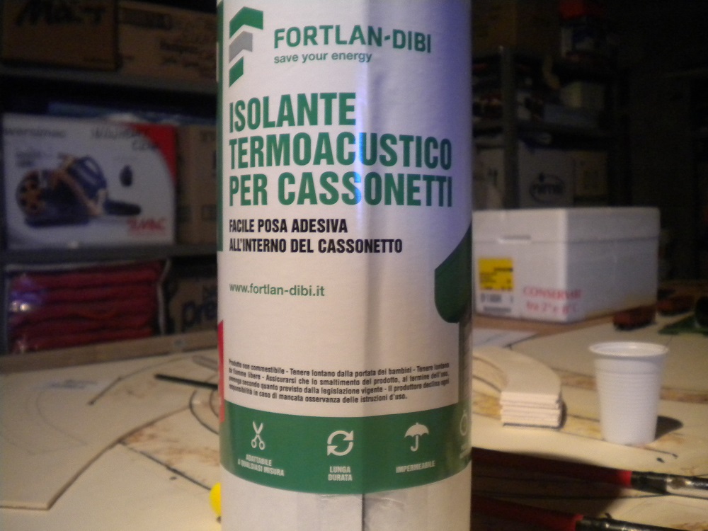

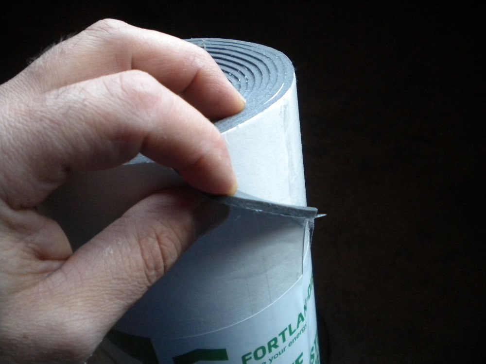

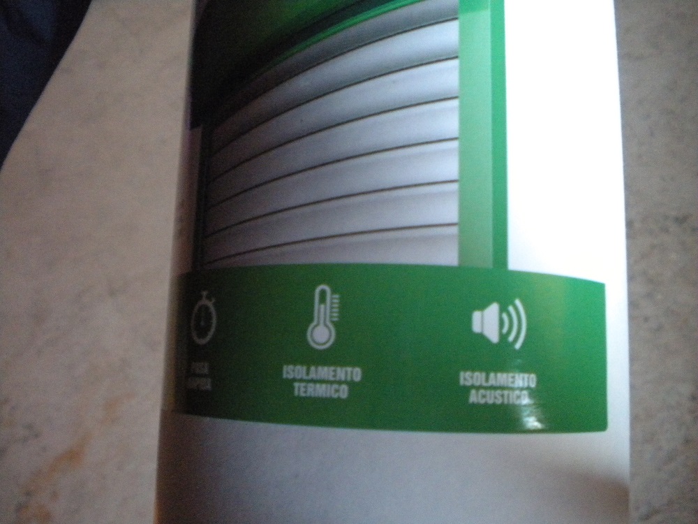

Ecco le foto del prodotto in questione:

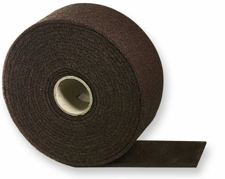

Il prodotto che ho usato è questo.
È in vendita presso i fornitori per edilizia e comunque è facilmente reperibile su internet come: spugna fonoassorbente in rotoli per edilizia.
154,08 KB
E' quello che usato io, ma il mio era in rotoli di 4 cm. di larghezza. Ottimo!

L'unica cosa che farei prima di metterlo in opera è una prova su uno spezzone di binario per provare quale colla funziona meglio, probabilmente il vinavil non attacca, e magari il ballast incomincia a staccarsi.

Tanto per farvi sapere, magari qualcuno lo preferisce al sughero, il prodotto utilizzato è una bomba!! binari incollati (con il vinavil) alla perfezione sul prodotto, e rumore abbassato di tantissimo. I mi sento di consigliarvelo.
