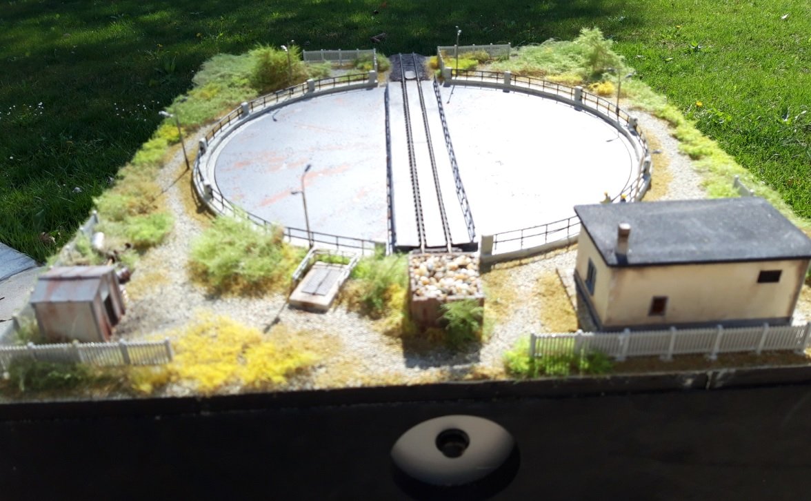

Un saluto a tutti; pian piano sto realizzando la scenografia della piattaforma.
Sono a buon punto con gli elementi di base; ora dovrò sporcare, animare, dotare di vegetazione e di materiali d'uso comune la scena.
Non mi sembra malaccio e ne sono abbastanza "orgoglione".... :lol: :lol:

ECCEZZZIUNALEEEE VERAAMEEENTEEEE!!!
Carissimo Socio, da quando la "scimmia modellistica si è di nuovo impossessata del tuo corpo" :D [101] , non ci sono più limiti alla tua voglia di fare, progettare e creare pezzi unici e particolari, vai veramente alla grande.
Un gran bel "chapeau" è meritato
Messaggi: 15812
Re: Progetto di piattaforma con step motor e Arduino
#91 Messaggio da MrMassy86 »
Bellissima, complimenti Doc!
Messaggi: 6967
#92 Messaggio da Docdelburg »
Grazie a tutti.....troppo buoni! [101]
Qualche foto diurna a completamento.

La ringhiera è sutocostruita ? Se si come ?
Messaggi: 6967
#94 Messaggio da Docdelburg »
adobel55 ha scritto: ↑sabato 3 aprile 2021, 11:21 Ok Doc, mi hai convinto, quando me la spedisci ?
[261] [261] [261] [253]
:lol: :lol:
Ho usato una ringhiera commerciale, la Vollmer 45000 che è flessibile e nella parte circolare ho infilato gli estremi dentro pilastrini fatti con l'eulithe.
