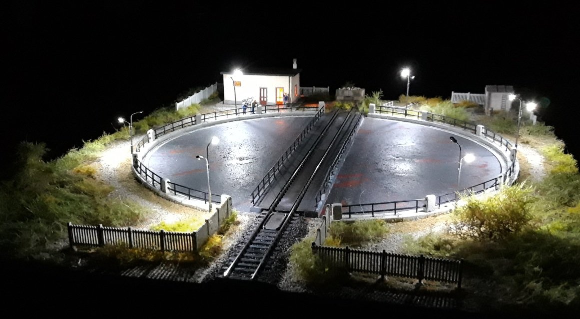

E come richiesto da qualcuno.....alla fine è arrivata l'illuminazione. :idea:
Re: Progetto di piattaforma con step motor e Arduino
#88 Messaggio da liftman »
Wow che bello Doc! 👍👌
Messaggi: 11349
#89 Messaggio da adobel55 »
Area atterraggio elicotteri ?? [99]
Complimenti Doc, bellissimo lavoro molto realistico.

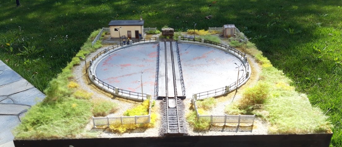

Qualche foto diurna a completamento.

#93 Messaggio da adobel55 »
Ok Doc, mi hai convinto, quando me la spedisci ?
[261] [261] [261] [253]
La ringhiera è sutocostruita ? Se si come ?
Messaggi: 6556
#94 Messaggio da Docdelburg »
adobel55 ha scritto: sabato 3 aprile 2021, 11:21 Ok Doc, mi hai convinto, quando me la spedisci ?
:lol: :lol:
Ho usato una ringhiera commerciale, la Vollmer 45000 che è flessibile e nella parte circolare ho infilato gli estremi dentro pilastrini fatti con l'eulithe.

Intanto Buona Pasqua a tutti.
Mauro, proprio un bel lavoro.
Secondo me, però, la velocità di rotazione andrebbe più o meno dimezzata.
Roberto M.
