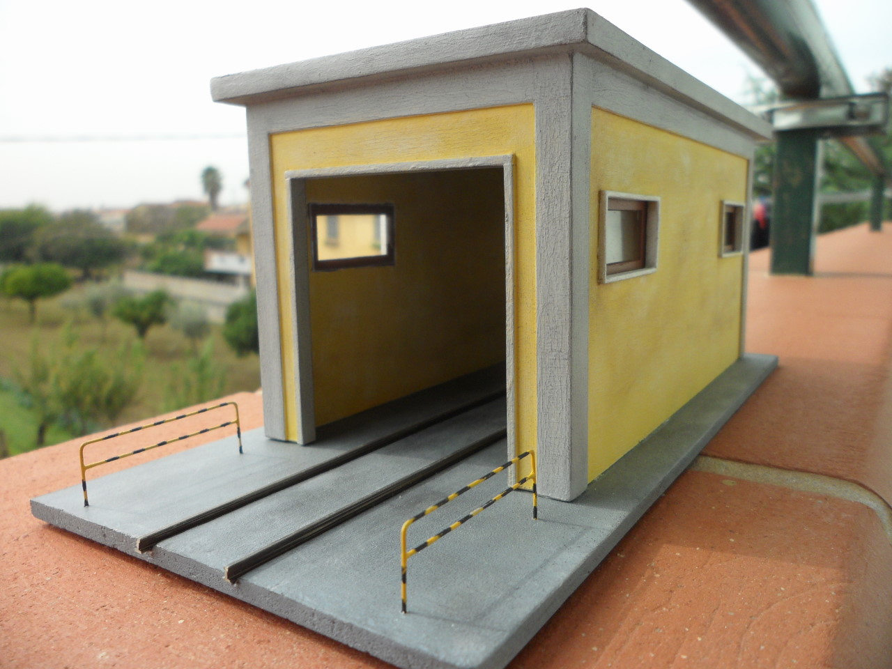

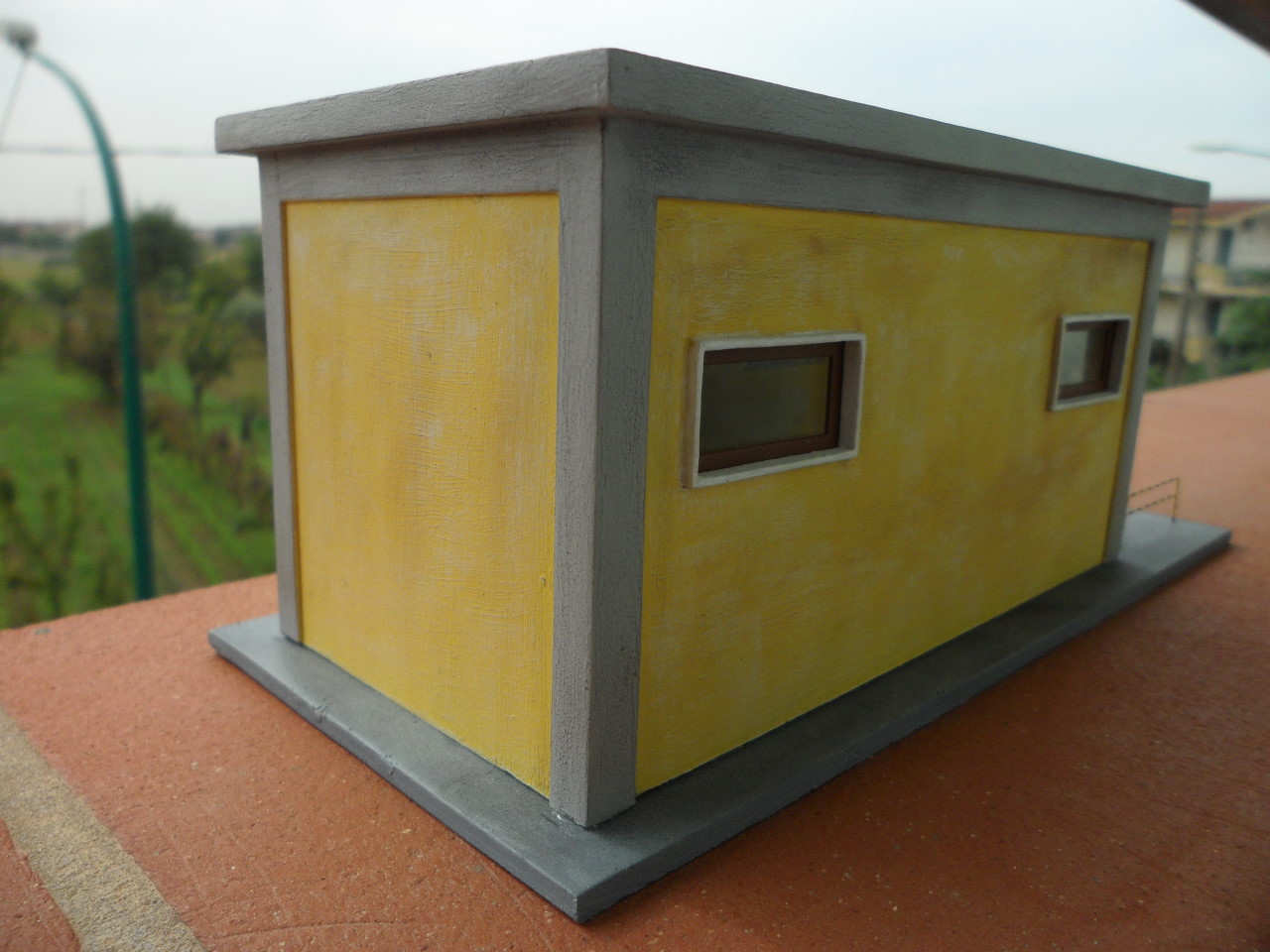

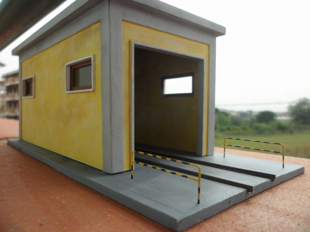

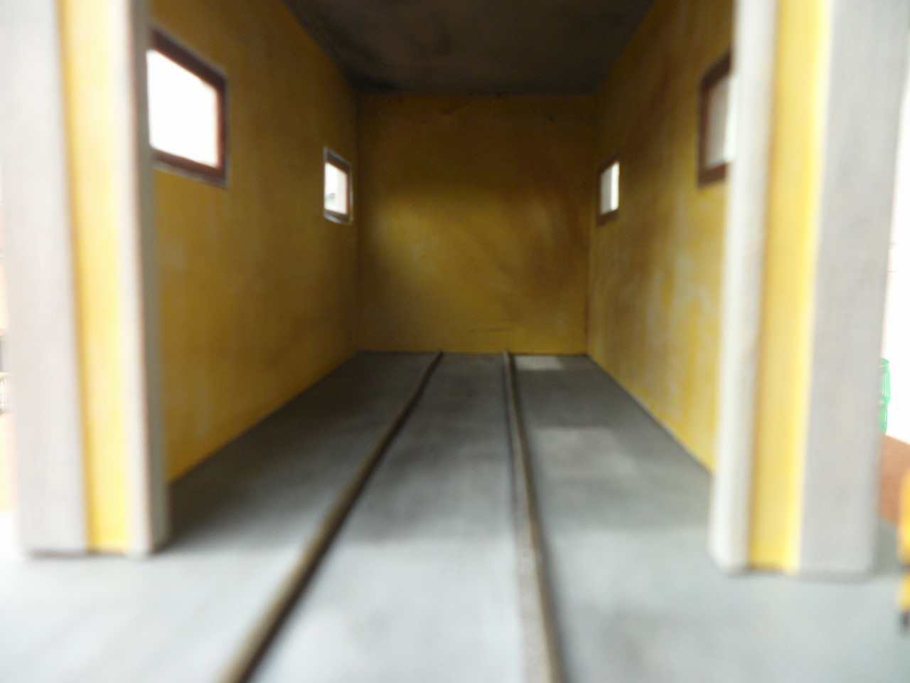

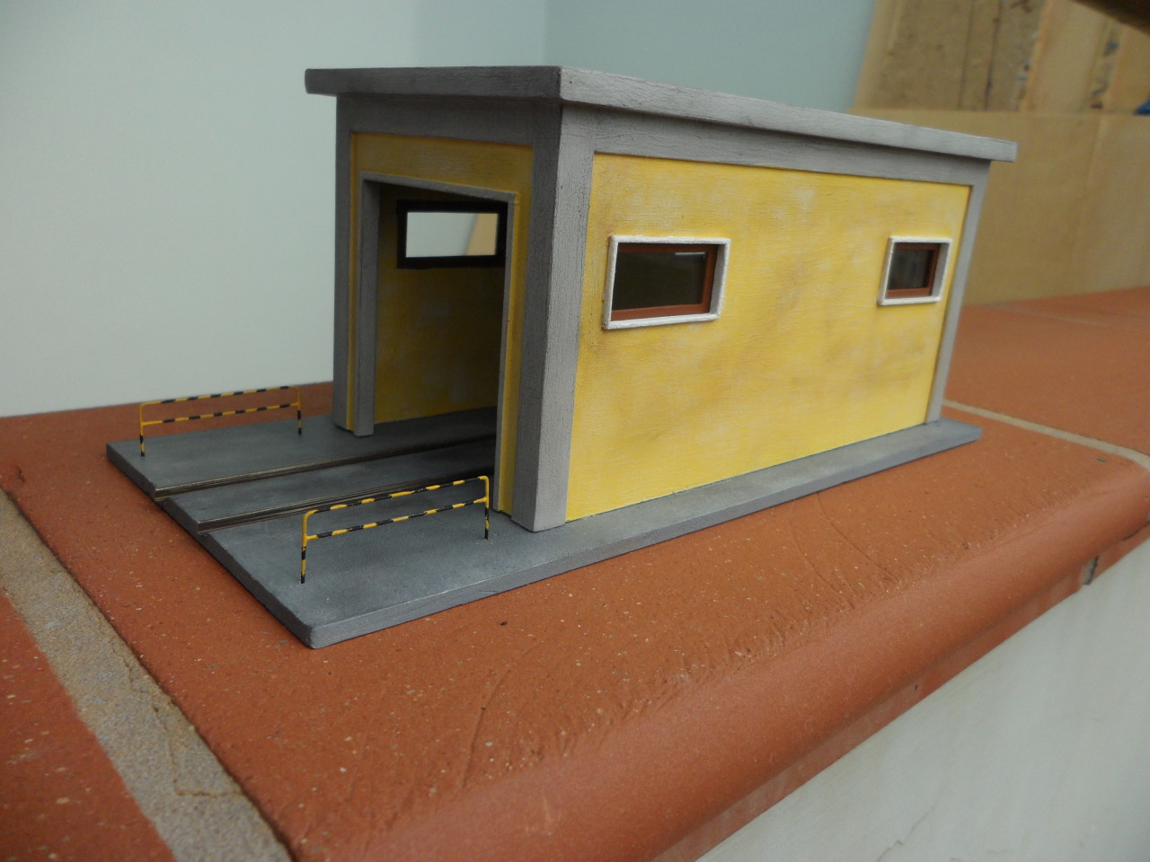

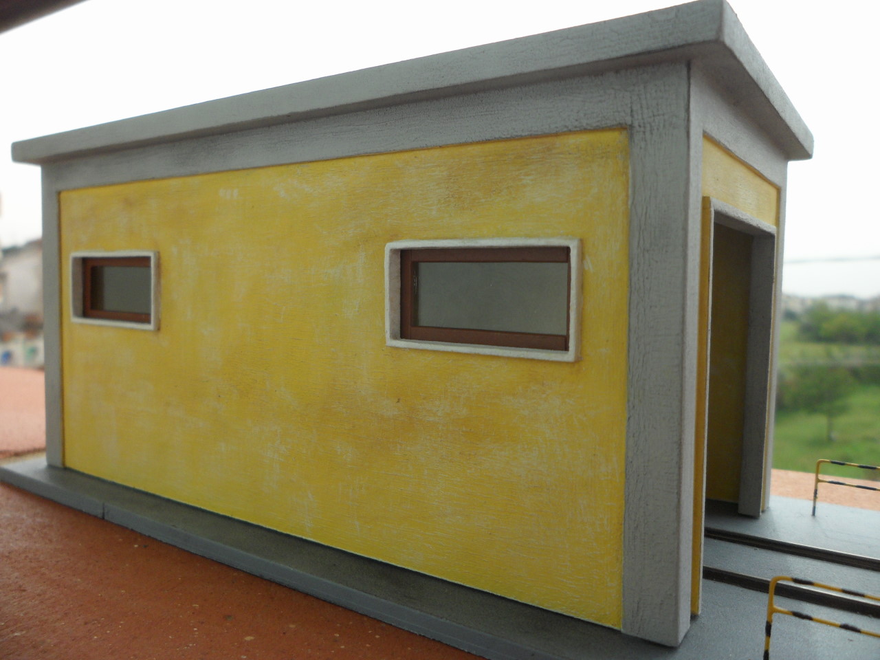

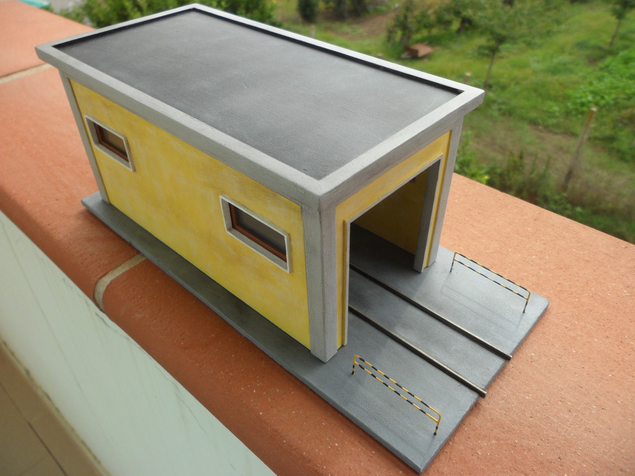

Altro edificio portato a termine,piccola rimessa per carrelli ispezione linea erea,draisine ecc.Qui di commerciale non c'è praticamente niente,tutto realizzato in forex e plastirod.I finestroni sono stati realizzati con profilati plastruct,con colla vinilica sono stati fissati i vetri realizzati con foglio di acetato.I paletti antinfortunistici sono stati realizzati con filo di acciaio armonico opportunamente piegato,vernici per belle arti e polveri per l'invecchiamento accompagnato da due mani di trasparente opaco per fissare il tutto,saluti.

Complimenti, un lavoro semplice, ma pulito e molto preciso.
Queste realizzazioni, proprio perché l'occhio non é distolto da molti dettagli, sono ostiche da far apparire reali.
Bravissimo :grin: .

Una curiosità : è in forex anche la basetta di appoggio ? come hai realizzato la sede per le rotaie ?

Per Paolo,si la basetta e anch'essa in forex,prima di verniciarla ho preso le misure delle rotaie,con un punteruolo e un righello usato come guida,ho inciso lo scavo fino ad ottenere la profondita' desiderata.Successivamente ho fissato le rotaie prese da un binario flessibile opportunamente liberato dalle traversine,grazie saluti.

Questa piccola rimessa è veramente ben fatta e il fatto che sia realizzata in forex e completamente autocostruita la rende ancora più interessante.
Mi piacciono molto i paletti antinfortunistici realizzati con filo di acciaio, mi sembrano verniciati anche molto bene.
Bravo!!
