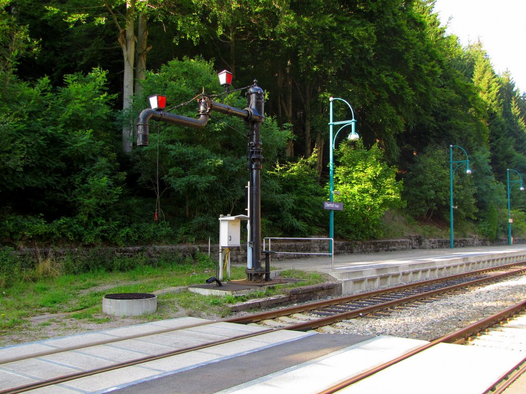

Le colonne idriche (in stile teutonico) hanno una lanterna sul tubo di carico acqua.
Tale lanterna non è una semplice lanterna d'illuminazione, ma un vero e proprio "Schutzsignale". Cioè un segnale di blocco se visibile la schermatura rossa dalla cabina macchina.
162,97 KB
229,92 KB

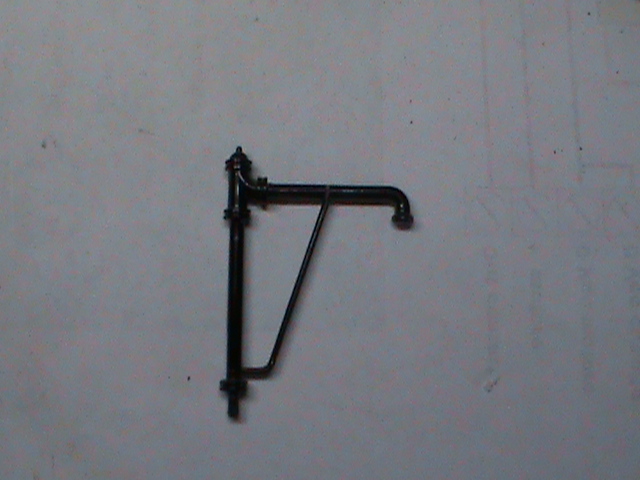

le foto pubblicate sono relative al tipo di riproduzione di "wasserkran" (colonne idriche) in mio possesso.
L'idea è quella di illuminare la lanterna.
L'esempio in questione è relativo alla prima foto pubblicata, la colonna "piccola". Ma farò anche la seconda... :wink:

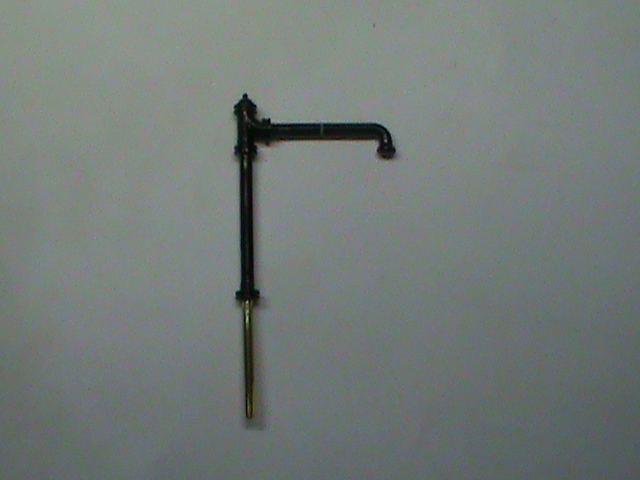

Per prima cosa ho eliminato il "tubo" che serve per girare la colonna.
123,8 KB

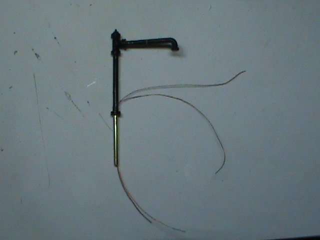

Quindi ho eliminato il perno plastico d'innesto al supporto, forando la colonna, ed innestandovi un tubo di ottone diametro 2 mm.
122,54 KB

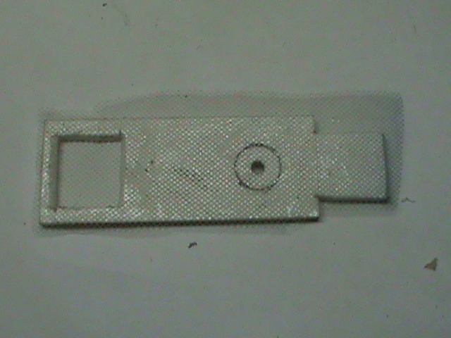

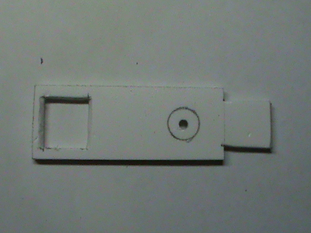

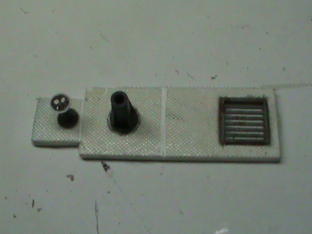

Ho quindi costruito un basamento in forex, creando la sede dello scarico acqua, la sede d'innesto della colonna e la valvola d'apertura.
Ho poi ricoperto tutto con "tulle" per confetti, ad emulare la zigrinatura del piano di calpestio.

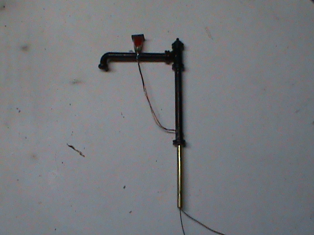

A questo punto ho forato diagonalmente la colonna, intercettando il foro del tubo di ottone, per far passare i 2 fili (recupero di bobina) che andranno ad alimentare il led.
118,85 KB
Ho limato un led bianco da 3 mm per dargli la classica forma a "tronco di piramide capovolta" ed incollato un "cappuccio" in plastica (poi anch'esso sagomato a lima) ad emulare la parte superiore.
Ho quindi saldato i filini ai capi del led e montato il tutto.
127,67 KB

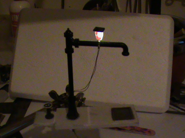

Non resta che dare corrente........
148,02 KB
145,82 KB
... Sistemare bene i fili e verniciare ad hoc....
