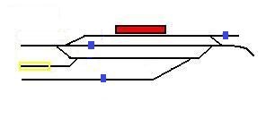

veniamo dunque al sodo, presentando lo schema della stazione
7,31 KB
ho utilizzato binari Roco, gli scambi sono mossi da motori Conrad e gli sganciatori sono della Unhelbrock.
per la massicciata ho utilizzato ghiaia per acquari mentre la sabbietta che imita la terra è sabbia di mare.
le zone "asfaltate" sono ottenute con carta scottex imbevuta di gesso scagliola.
tutti gli edifici sono autocostruiti in cartone, tranne la stazione che parte da un kit Auhagen ma che ha ricevuto diverse modifiche.

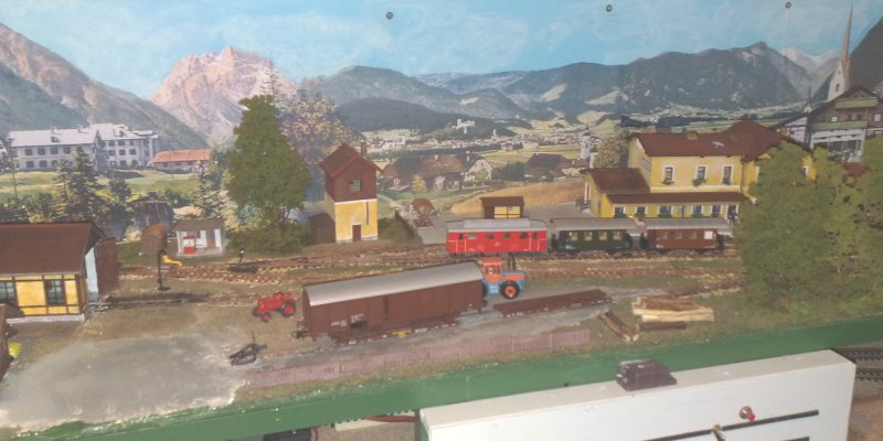

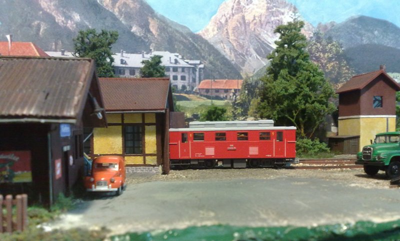

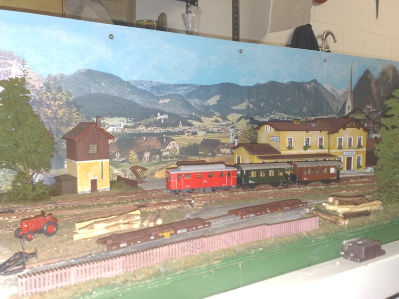

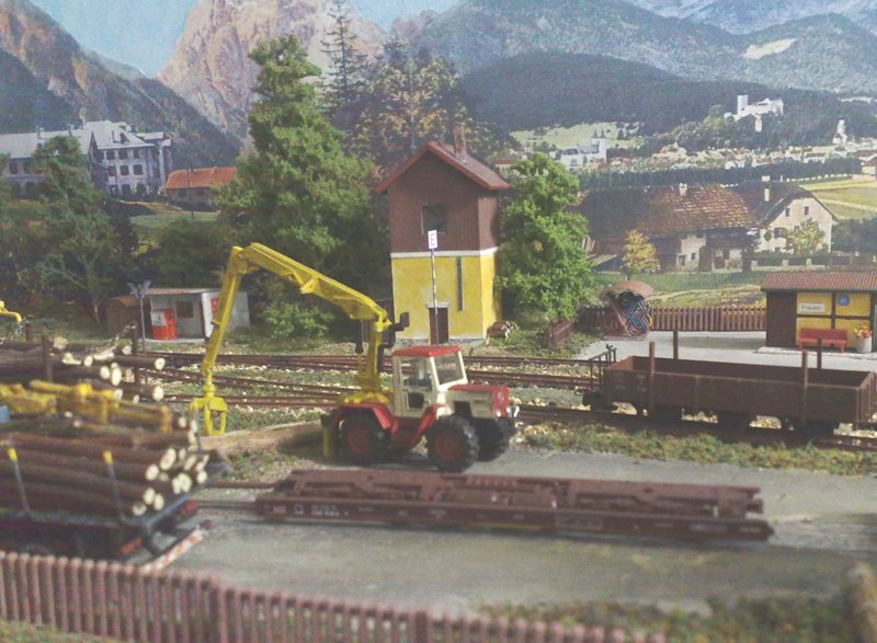

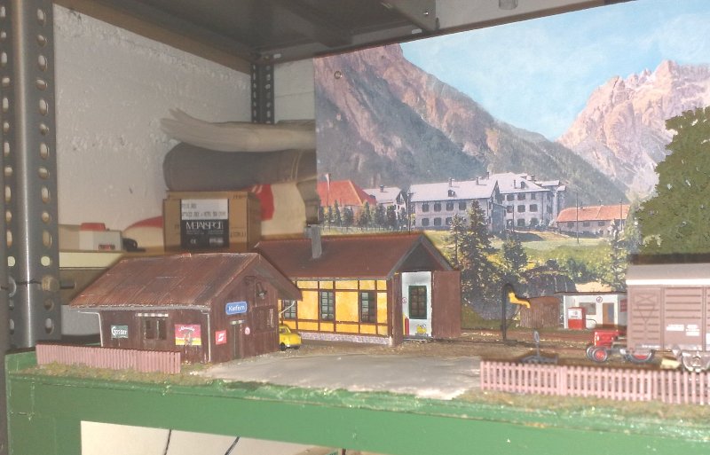

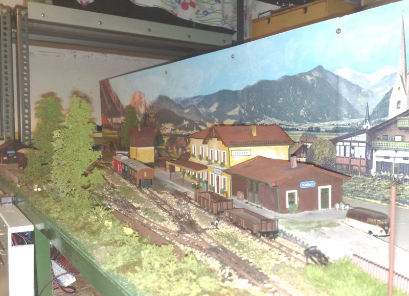

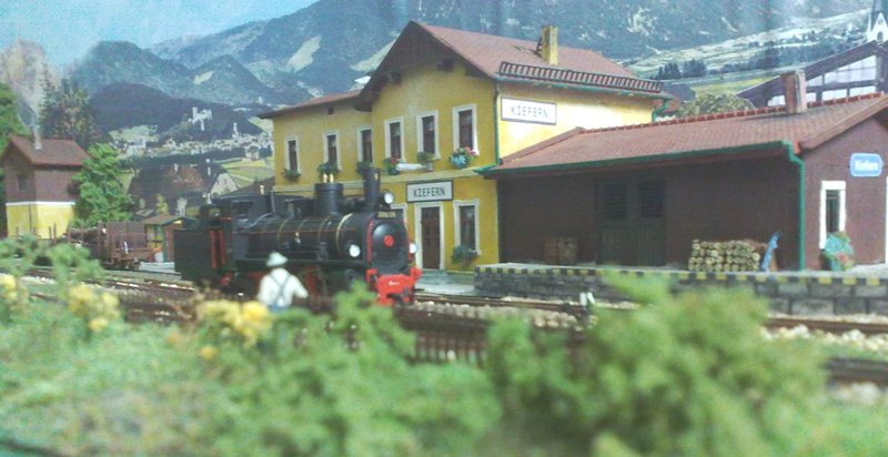

ed ora qualche scatto
85,13 KB
429,93 KB
62,64 KB
100,92 KB
82,55 KB
93,89 KB
nei prossimi post darò qualche spiegazione in più sugli edifici ecc ecc
se volete sapere qualcosa chiedete pure.

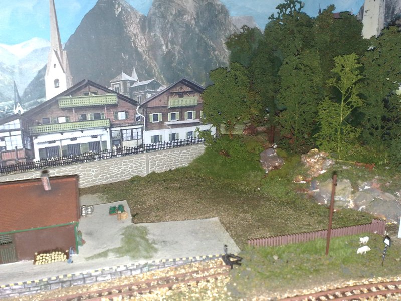

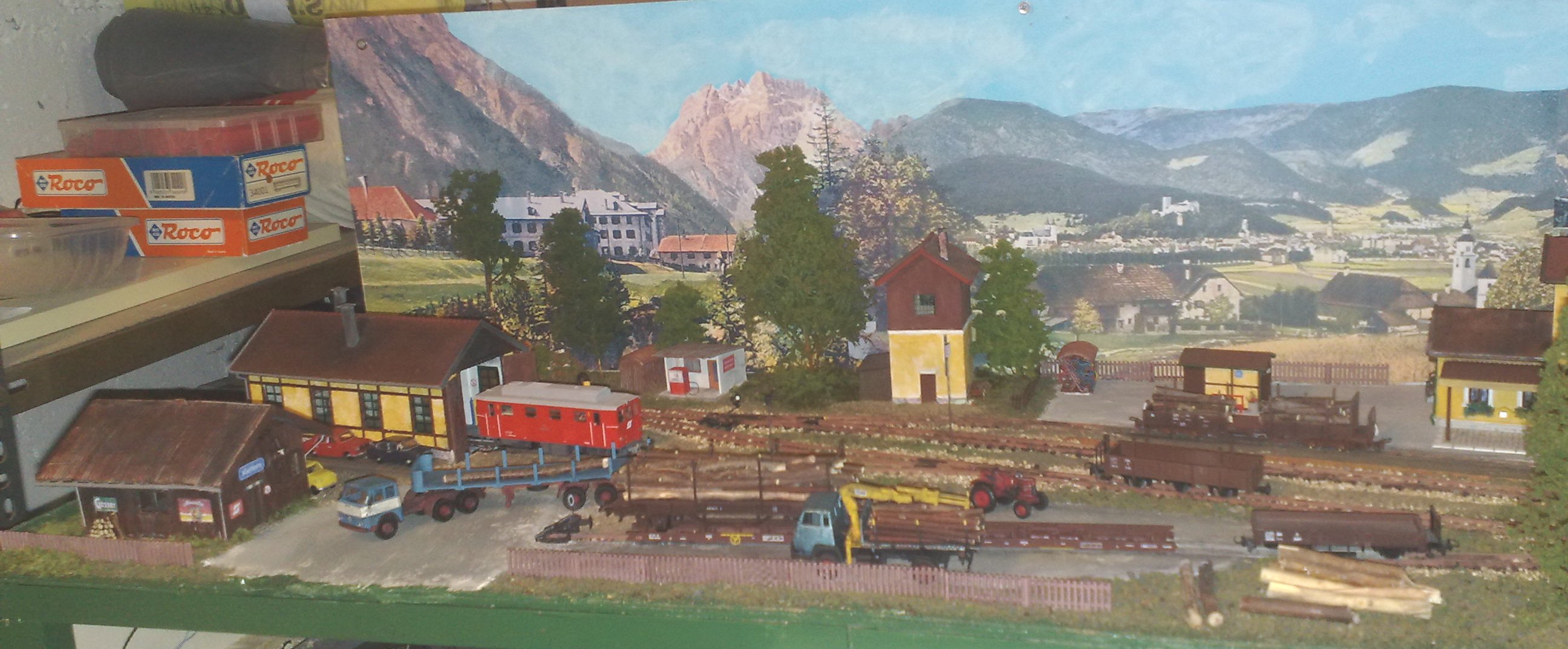

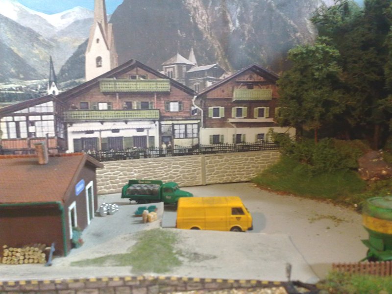

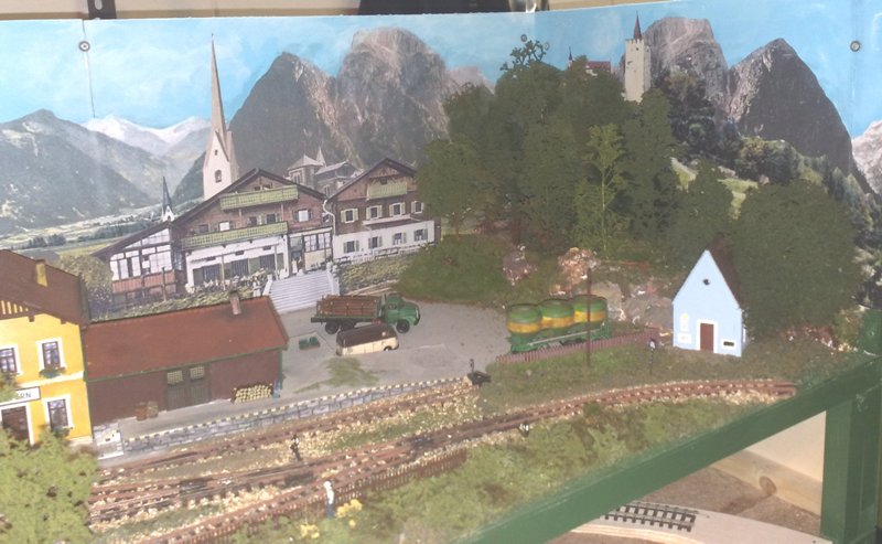

come forse avevo già accennato, non ero molto convinto della zona a destra, a ridosso della pineta e di come si allacciava allo sfondo l'area del magazzino.
il tutto è visibile nella prima foto postata nella discussione.
Così alcuni giorni fa ho preparato una sorta di muro di contenimento, utilizzando 2 strisce di cartonaccio tagliato a misura, una lastrina Kibri riproducente un muro ed alcune strisce di legno.
Ho tagliato a misura la lastrina Kibri, l'ho spruzzata con il solito stucco spray, l'ho dipinta di bianco e poi di grigio con una spugna da decoupage.
In questo modo si sono colorate solo le pietre, lasciando il bianco nelle fughe.
Poi ho incollato il tutto sopra il cartonaccio ed ho invecchiato con polveri.
Con i legnetti ho fatto il sopra, un laterale ed un sostegno per mascherare una giunzione e ci ho incollato sopra una ringhiera di Auhagen.
il tutto è stato posizionato in davanti al grand'hotel...così oltre a chiudere la scena, nella mia fantasia simula un muraglione che delimita l'area dell'hotel.
L'hotel difatti, è situato in posizione più alta rispetto alla stazione ed il giardino culmina con la bella cinta in ferro.
97,62 KB
90,37 KB
ovviamente non è finito..nei prossimi giorni passerò a rifinire il tutto con qualche erbetta e cespuglio.
a presto
Alessio

Alessio hai fatto davvero un bel lavoro e migliorato molto l'aspetto estetico in quel tratto, il muro come dici tu sembra delinare l'area dell'hotel :grin: dopo gli ultimi ritocchi avrai un gran realismo :wink: Ciao Massimiliano
Re: Il mio modulo (Kiefern)
#17 Messaggio da dilan »
Ottimo lavoro, però io una sporcatina al muro la darei.

ciao e grazie.
in effetti l'ho sporcato con le solite polveri, ma forse dovrei "osare" di più :wink:

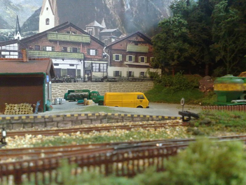

ho fatto una piccola modifica..
in pratica ho reso sterrato il piazzale del magazzino merci.
ho usato sabbietta di fiume mista ad una sabbietta commerciale (non ricordo la marca) più una spruzzata di erbetta e fiocchi vari.
allego una foto del lavoro incompleto e con il vinavil ancora un pò umido...
124,52 KB
ieri in realtà sono andato avanti un pò aggiungendo altri dettagli..ma avevo il cell scarico e niente foto...per oggi :cool:
inserisco invece una foto del trattore Mercedes nel sul "habitat naturale"
104,87 KB
qui invece un contadino si prende una pausa, ed osserva una 399 in manovra nel piazzale della stazione
71,14 KB
ciao a tutti :smile:

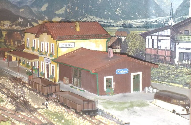

come accennavo poco sopra, prima di iniziare a parlarvi del modulo che ho in costruzione, vorrei illustrarvi nel particolare gli edifici presenti sul modulo della stazione, dando qualche spiegazione su come li ho realizzati..
premetto che non voglio insegnare niente a nessuno..di certo non ho "scoperto l'acqua calda" e le tecniche che ho utilizzato le ho scovate qua e la su riviste ed internet in siti italiani e stranieri.
solo che essendo ambientazioni un pò particolari, ho fatto un pò fatica a trovare immagini, disegni, misure ed altro, quindi magari inserendo qui il tutto potrò essere di aiuto ad altri amici. :smile:
partiamo!

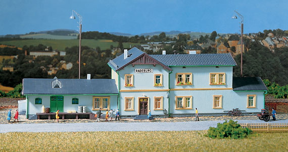

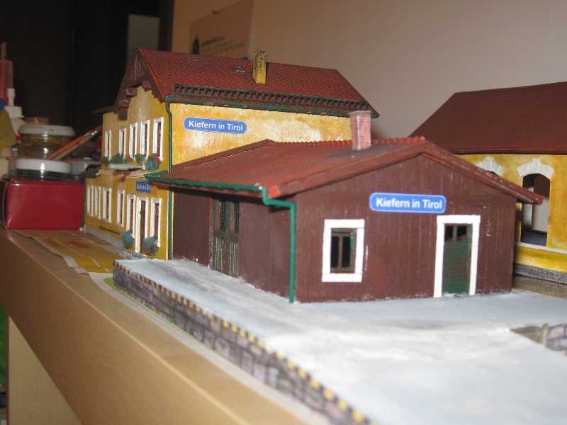

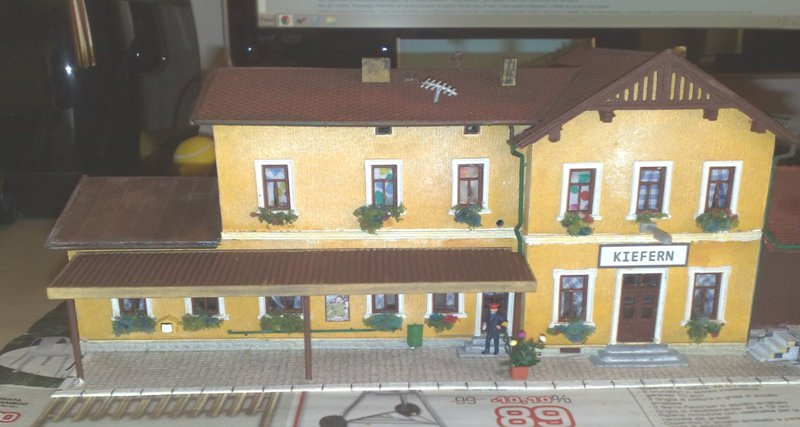

iniziamo quindi dal fabbricato di stazione, per il quale ho optato per un kit commerciale, poi profondamente modificato.
si tratta del kit Auhagen codice 11329, "Radeburg", che esiste davvero ed è in Germania, capolinea di una linea a scartamento ridotto, ora utilizzata come ferrovia museo.
58,45 KB
ho montato il kit e l'ho colorato in giallo in varie passate di 2 tonalità, ed una volta asciutto ho dato delle passate in bianco con pennello secco, per simulare l'età dell'edificio.
per il magazzino merci, ho preso le misure di quello in dotazione e ne ho costruito io uno in cartone, rivestito poi di listelli di legno.
pure il piano di carico è in cartone.
la parte superiore e rivestita da carta vetrata fine grigio scuro, colorata in bianco e poi ripassata in grigio chiaro.
per i bordi ho stampato una parete di sasso, ritagliato a misura e rivestito.
il tetto del magazzino è una lastrina Kibri
la pensilina è di cartone, i paletti di sostegno sono legnetti tondi ed il tetto è cartone ondulato, prelevato dalla scatola di una agenda.
qui in fasi intermedie e prima di essere posata
186,91 KB
67,02 KB
per il marciapiede, ho rivestito di carta igienica mi pare scottex una striscetta di cartone.
questa carta igienica ha la particolarità di avere questo aspetto (mattonelle)..una volta asciugato il vinavil non ho fatto altro che tritare un pò di gessetto nero, pucciarci dentro il dito e poi colorare la superficie ottenendo un risultato penso buono.
il bordo bianco è scoch di carta tagliato a misura, colorato in bianco e poi trattato sempre con la polvere di gessetto nero.
le pietre sono lunghe un cm circa e le ho simulate facendo una incisione con il taglierino e poi ripassando il "solco" con una pastello nero.
i cartelli del nome del paese, Kiefern", che ho istallato sono stati creati con word e poi stampati su carta da 300 grammi.
quello blu di tipo più moderno era una prova, ma l'ho ricavato più agilmente da un sito che genera direttamente cartelli di tipo austriaco in epoca IV - V
http://ortstafel.org/bahnhof/
genera anche cartelli per i nomi dei paesi, anche di germania e svizzera.
i manifesti presenti sotto la tettoia, sono immagini trovate su internet, importate in word, modificate in dimensione e poi stampate su carta 300 grammi
101,99 KB
