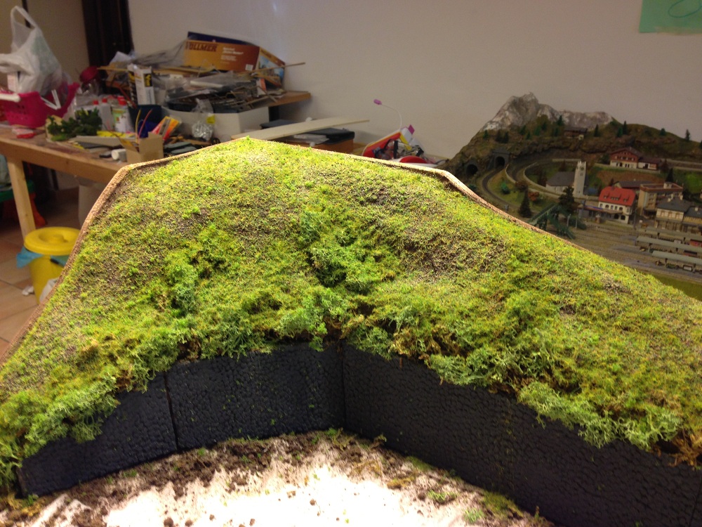

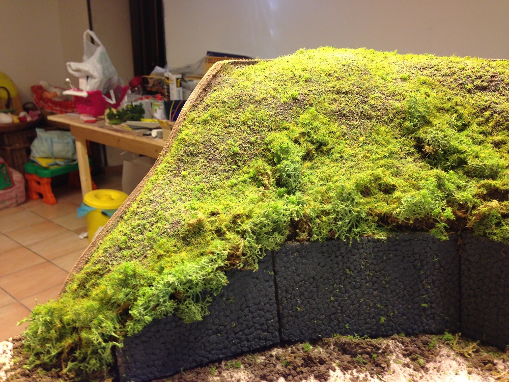

Buongiorno a tutti

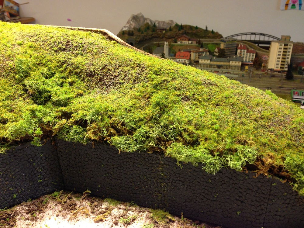

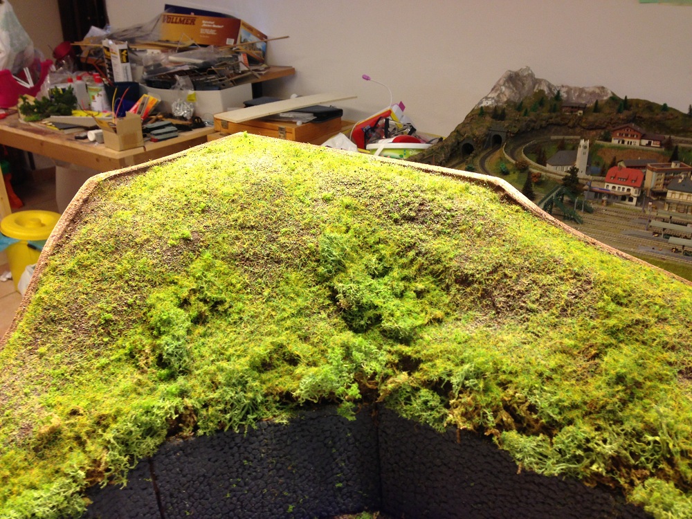

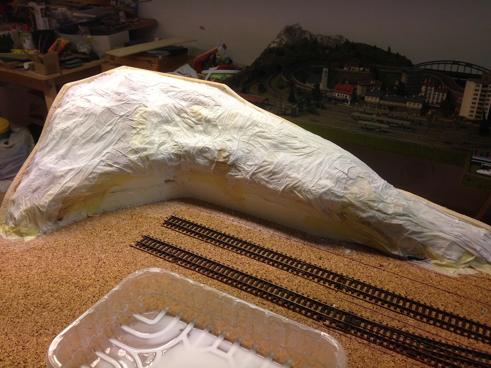

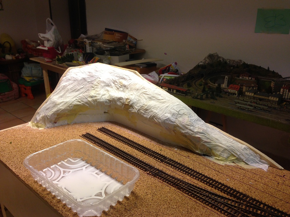

In questi giorni mi sono dedicato a realizzare la mia prima montagna seguendo molte indicazioni di questo forum e di altre informazioni trovate in rete.
Dopo aver tagliato e sagomato lastre di polistirene da 3 cm, ho dato un pò di forme con l'aggiunta di carta stropicciata e attaccata con nastro bianco. Il passo successivo è stato quello di coprire il tutto con carta assorbente tipo scottex annegata in una composizione di acqua e vinavil.
Sono passato poi a ricoprire con terra setacciata del mio giardino, ho spruzzato colla a spray sul rilievo e ho cominciato a cospargerlo di erba apposita.
Il prossimo passo sarà quello di inserire un pò di alberi.
Vi posto alcune immagini per avere indicazioni e consigli per eventuali prossime realizzazioni.
Un saluto a tutti

Ottimo lavoro :smile:
Da quello che avevo letto in rete, se si usa terra vera sarebbe meglio bollirla prima di usarla per evitare, nel tempo, la comparsa di muffe e batteri.

Grazie Pierluigi per l'informazione, non lo sapevo proprio.
Ormai sarà per la prossima volta.

E' preferibile usare colla vinilica diluita in H2O e aggiunta di detersivo liquido per piatti (Last e simili) al posto della colla spray. Oltretutto costa meno ed il potere aderente è sicuramente superiore.

Il detersivo serve solo per quando si incolla il ballast, per fissare carta e fare rilievi non serve

Giusto consiglio......io di solito la metto in forno così com'è a 200°C per 10 minuti.

Io lo faccio con il microonde 2 minuti al massimo e insetti e/o muffe caput
sterilizzo tutto :wink:

ottimo risultato, Toni!!! per la terra setacciata confermo anche io: o un paio di minuti nel microonde oppure una passata nel forno a media temperatura. Io personalmente preferisco il microonde.

Per una migliore sterilizzazione della terra io la metto in un pentolino sul gas e con un lungo cacciavite la giro e la rigiro. Diventata fredda la setaccio con un colino.
Per la montagna che hai realizzato è un ottimo consolidato procedimento. Ti suggerisco di provare la spugna da fioristi,si incolla col vinavil ,la modelli con un dito come vuoi, puoi aggiungere e togliere con facilità e non da ultimo la struttura è leggerissima.

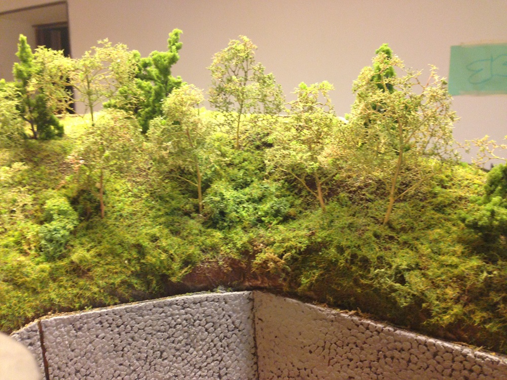

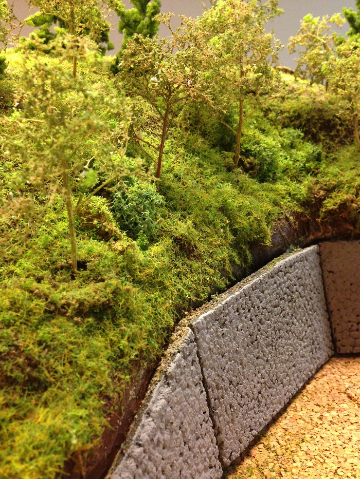

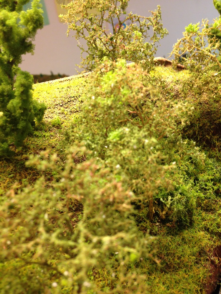

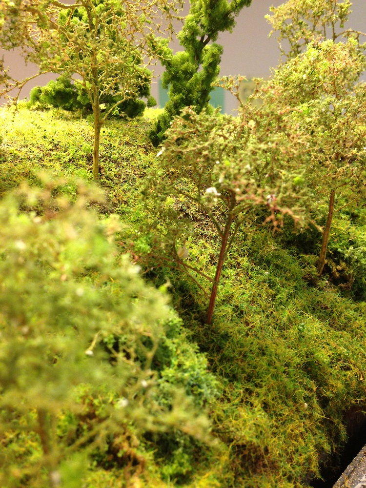

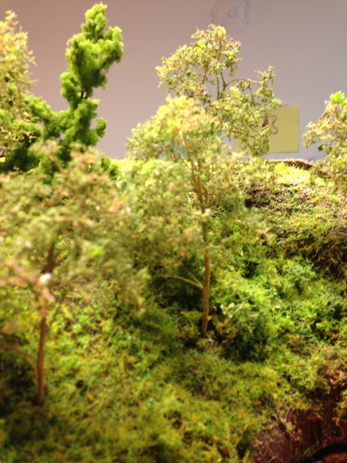

Intanto i lavori procedono, ho messo un pò di alberi
393,42 KB
381,65 KB
438,24 KB
274,89 KB
450,82 KB
Una volta terminato il muro di contenimento ritengo di aver concluso il lavoro.
Grazie per i consigli dati nella precedente discussione

Ciao Toni, hai fatto un bel lavoro, sia nella costruzione della montagna che nella finitura con la vegetazione. Non so se è stato un caso, se lo sapevi già ho se lo hai letto, ma hai fatto bene a "tagliare" di netto i limiti del rilevo ai bordi del diorama, questa credo sia la cosa che imprime un maggiore realismo. L'idea è quella di riprodurre una "fetta" di montagna, mentre volendo riprodurre il rilievo nella sua interezza si commette un frequente errore, andando a finire nel classico "effetto panettone".

Grazie Fabrizio e la cosa e' voluta ed è' come dici tu, sembra molto più' realistico
