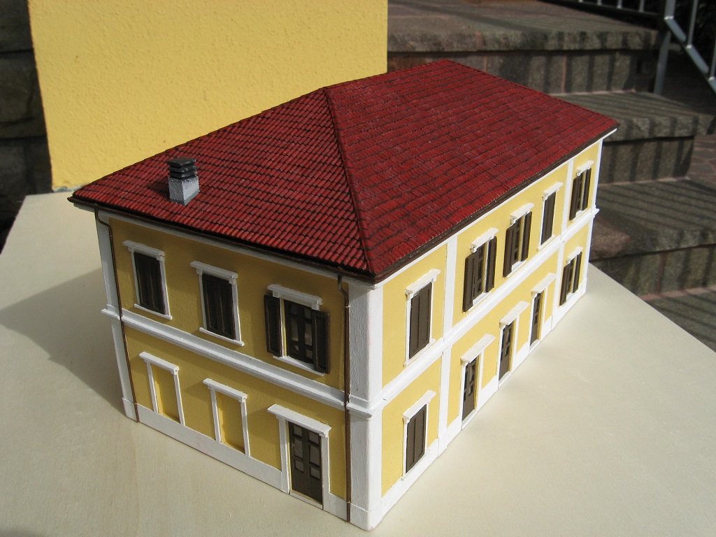

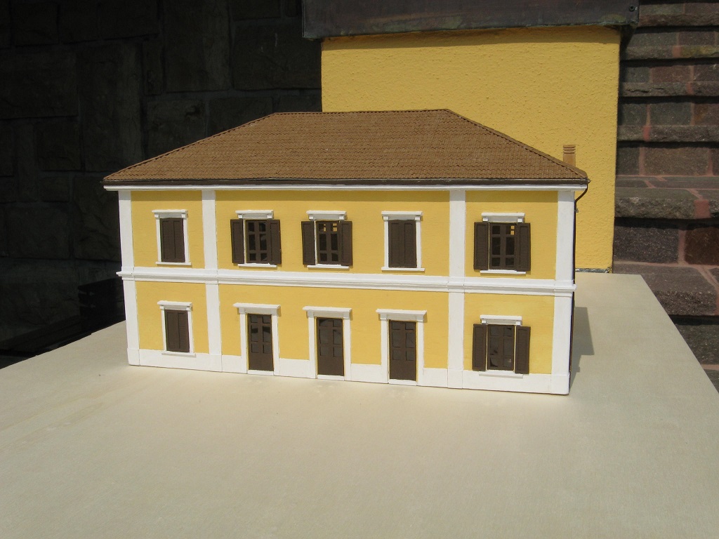

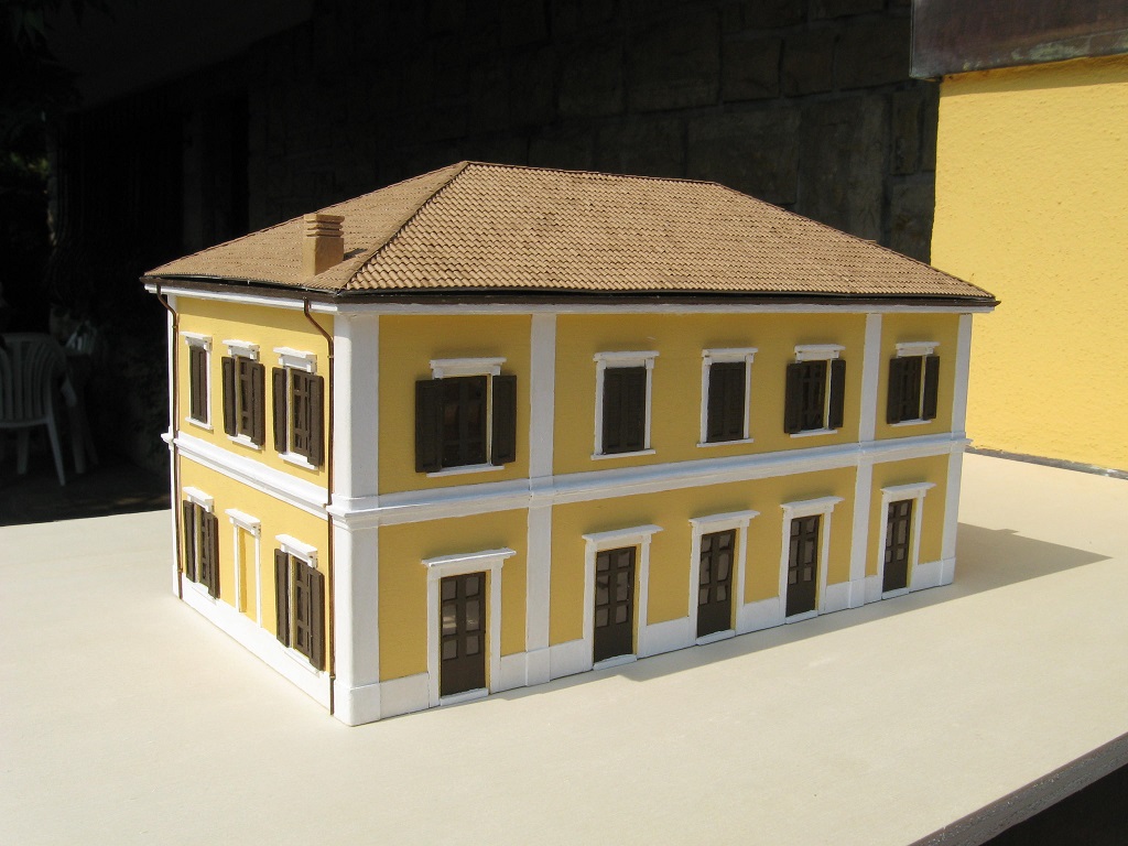

Vi propongo un'altro edificio che ho costruito per il mio plastico.
Si tratta di un fabbricato viaggiatori ispirato alla stazione di Vernio i cui disegni ho tratto da una vecchia rivista di modellismo ferroviario.

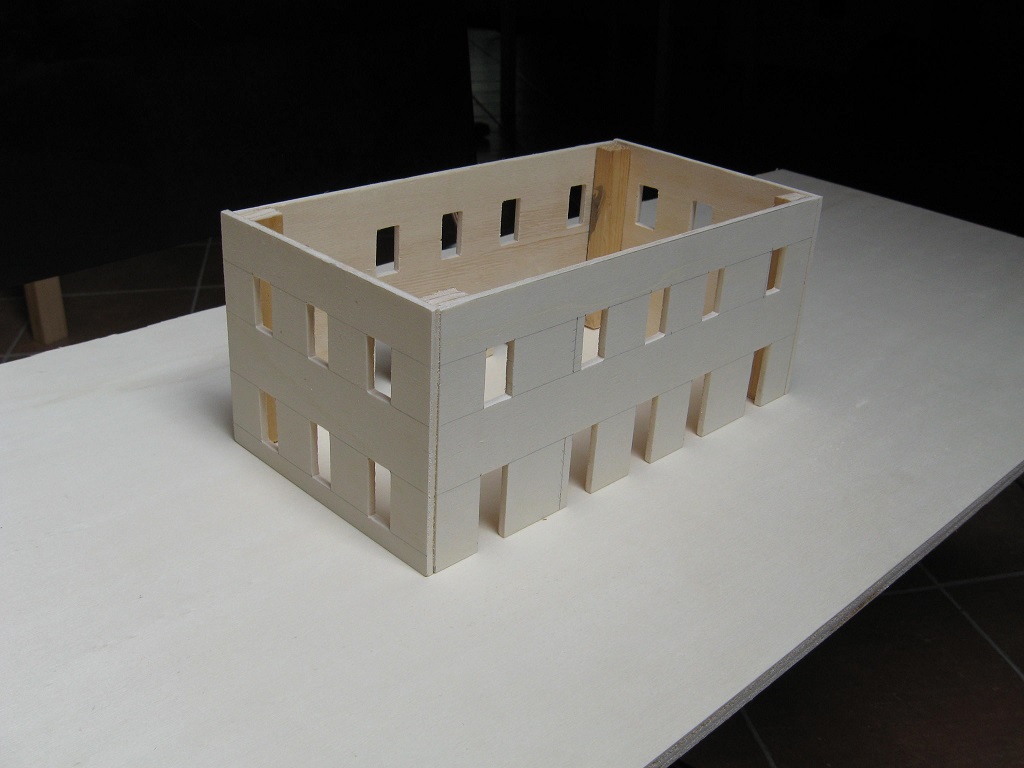

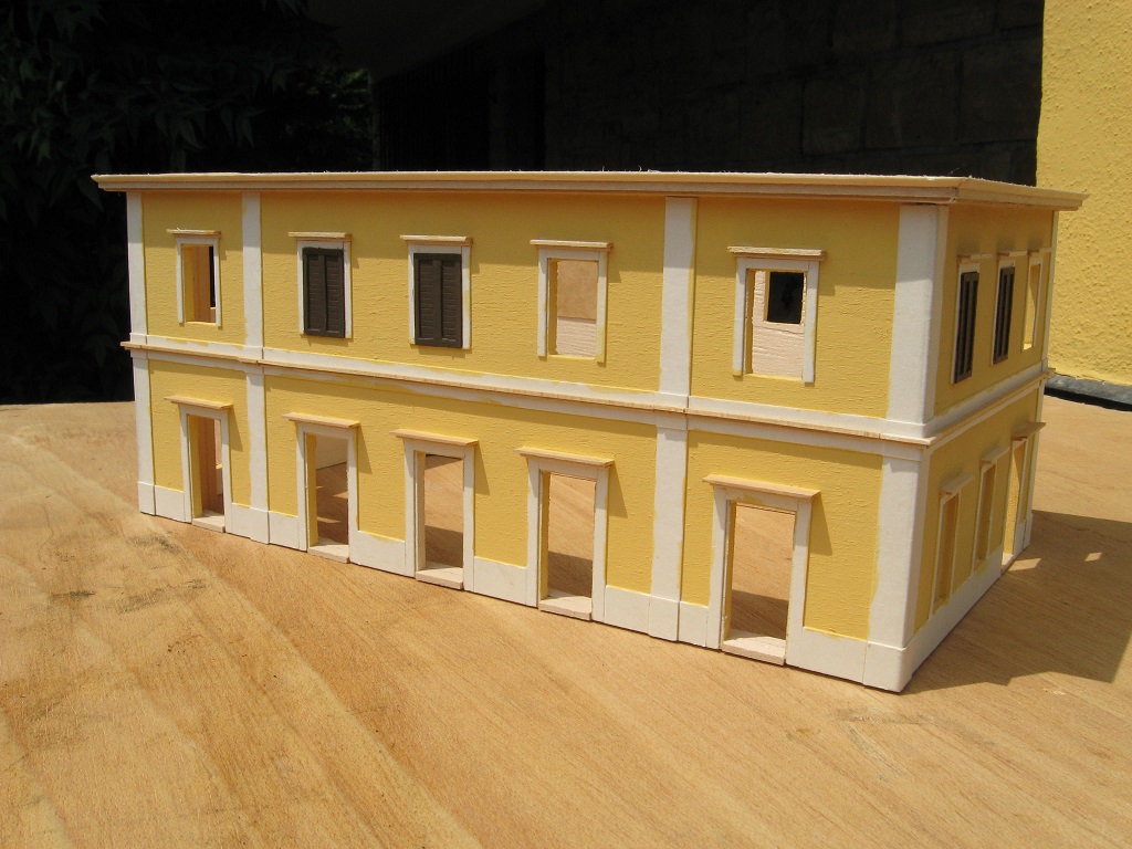

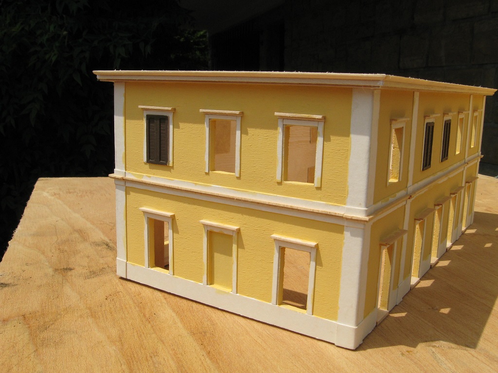

L'edificio è costruito con compensato da 4 mm. Le lesene sono in cartoncino, cornicioni e grondaie ricavate da listelli di legno, gli infissi li ho realizzati in cartoncino.
La copertura in coppi è fatta con cartoncino ondulato ricavato da una scatola di gelati.
Sono indeciso se invecchiarlo leggermente o lasciarlo così, immaginando una recente pitturazione dell'edificio.
Cosa mi consigliate?

Bravissimo, personalmente lo trovo MERAVIGLIOSO.
Devo dire che a me piace anche così, senza invecchiamento.
Come la stazione del nostro plastico di Carnate. :wink:

Complimenti vivissimi Antonio è davvero una bellissima realizzazione, per l'invecchiamento non ci andrei con la "mano pesante" magari solamente delle ombreggiature a fianco delle finestre, giusto una linea sottile, al di sotto dei davanzali e per la parte rientrante delle lesene, quel tanto per conferirgli ancora più profondità...... :grin:

Congratulazioni, la realizzazione è ottima. Anch'io me la godrei così com'è, almeno per un po'. La sporcatura, comunque, dovrebbe essere leggera, come consiglia il precedente Carlo.

Complimenti Antonio, bellissima realizzazione, io personalmente la lascerei immutata, è gia stupenda cosi :grin: Massimiliano :cool:

Anche a me, in effetti, piace così, seguirò i consigli di Carlo per dare un pò di profondità alle parti in rilievo.

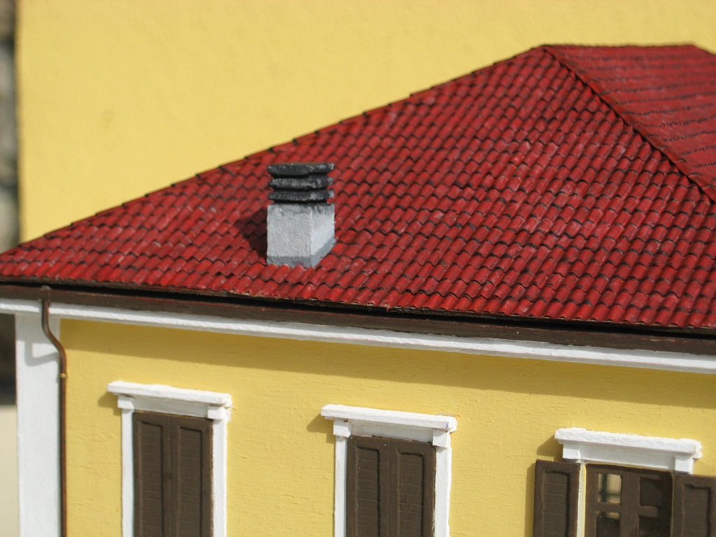

Realizzazione grandiosa, mi ha colpito molto. E' davvero fatta molto bene. La lascerei così.
Come hai realizzato i pluviali? Te lo chiedo perché sono perfetti.
Grazie, ciao

Antonio realizzazione impeccabile specialmente il tetto che tutti dicono ...usate il cartoncino ondulato.....posarlo bene non e' per niente facile e tu ci sei riuscito benissimo,quanto al fabbricato e' praticamente quello che c'e' sul plastico della direttissima realizzato da quel maestro di Mutolo che aveva anche realizzato gli articoli di quella "vecchia rivista"

Ti ringrazio per i complimenti.
Le grondaie sono ricavate da listelli di legno opportunamente sagomati, mentre i pluviali sono realizzati in tondino di ottone da 1,2 mm.

si, hai buon occhio, il fabbricato è stato realizzato, con una piccola modifica, sulla base dei disegni pubblicati dal grande Mutolo.
