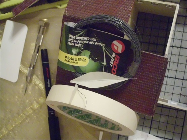

La tecnica diversa rispetto a quanto ho trovato in rete è rappresentato dalla realizzazione delle foglie; il materiale scelto è del comune nastro da carrozziere e del fil di ferro da 4mm di diametro.

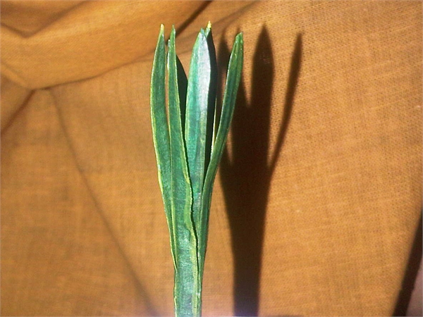

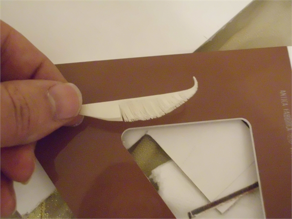

Un filo da 6,5 cm - preventivamente stirato - è messo al centro di due striscioline di nastro ( circa 6 cm) sovrapposte. Più precisamente una striscia di 13 cm ripiegata su se stessa dalla parte dell'adesivo. Il filo conferirà l'effetto della nervatura centrale del ramo

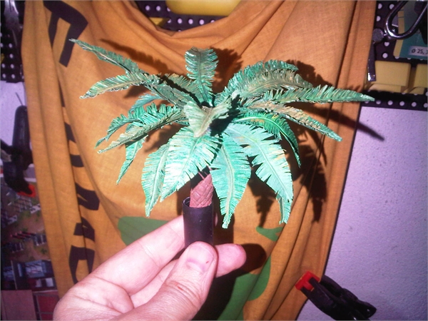

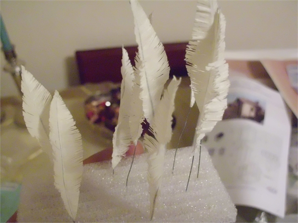

Fatto ciò si piega lungo la dorsale e si da la tipica forma allungata (una bocca sorridente allungata) e si taglia.
A questo punto si effettuano tagli obliqui quanto più vicini tra loro per aumentare il realismo della realizzazione.
Per una palma abbastanza ricca bisogna fare almeno una 20na di foglie.

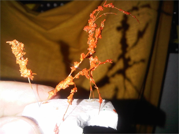

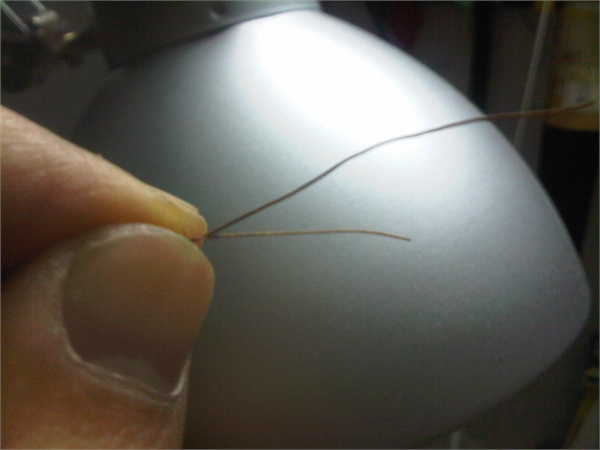

Sulla cima la classica "barba" realizzata intrecciando tre fili di cocco ed incollandovi sopra il contenuto di un sacchetto di tisana (rigorosamente usato) e verniciato opportunamente.

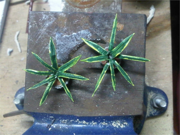

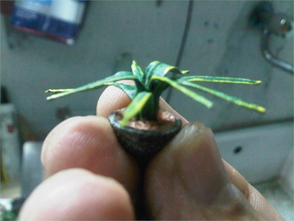

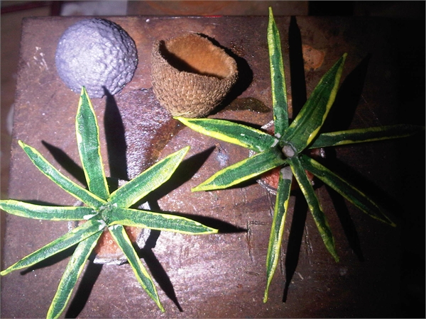

Stessa tecnica per costruire una agave. Nastro ripiegato con all'interno un'anima di fil di ferro ovviamente le dimensioni della foglia è opportunamente ridotta di dimensioni e di forma a "lama".
Ne ho fatte di due dimensioni e quella più piccola l'ho "inciotolata" in un vaso ricavato da un guscio di ghianda adeguatamente sagomato e dimensionato (Andrea docet) ... beh mi sembrano accettabili ...

Mi associo ai complimenti Massimo, però sono perplesso sulle dimensioni del fil di ferro, 4mm è un errore vero? :wink:

Onestamente mi sembra un pò grossino il filo di ferro da 4mm non è che è di 0,4mm
Loredano
ma in matematica lo 0 non conta no? :grin:
si vede in foto che è da 0,4 mm...mi si è distratto!
grazie a tutti per l'apprezzamento ... sono contento che vi sia piaciuto e che possa servire ...
opsss ...[:I][:I][:I][:I] beh certo intendevo filo da 0,4 mm
