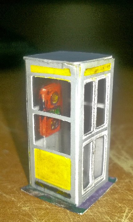

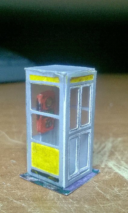

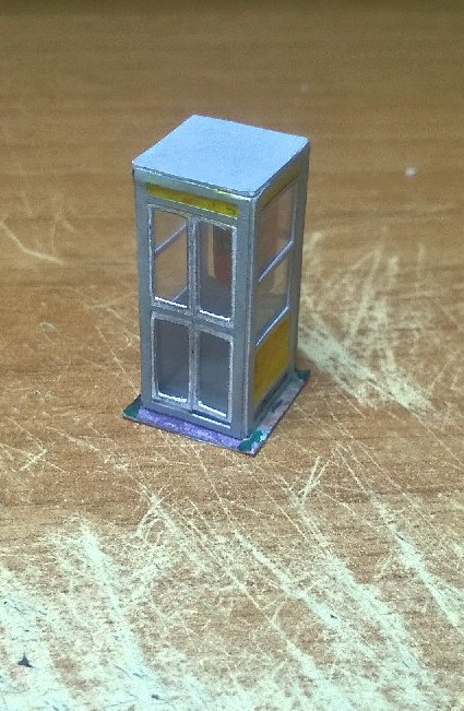

Della serie "se non provo non mi diverto", ho provato a fare una cabina telefonica in H0
disegnato con CAD
disegnato con CAD

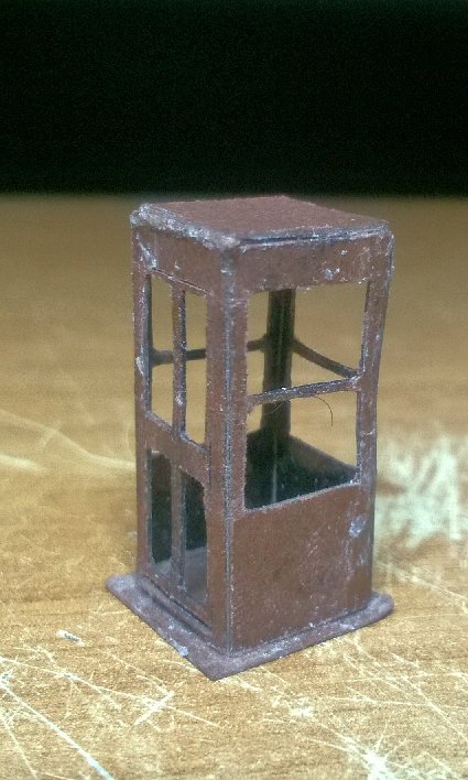

materiale: cartoncino tagliato col plotter, ho fatto una prima prova per verificare se riuscivo a tagliare a quelle dimensioni, il taglio è venuto bene il problema è sorto nell'assemblaggio con la colla, il cartoncino inumidito dalla colla si è piegato in vari punti

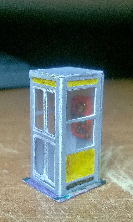

non contento ho riprovato modificando il materiale, ho usato del cartoncino adesivo bianco per la struttura, rinforzato con acetato all'interno, esternamente con plastica adesiva grigia da rivestimento che simula la struttura in metallo, il tutto sempre tagliato col plotter, per le parti da colorare ho usato dei semplici pennarelli
con flash per evidenziare l'interno
considerando le dimensioni e le mie mani malconce, non è venuto male [101]

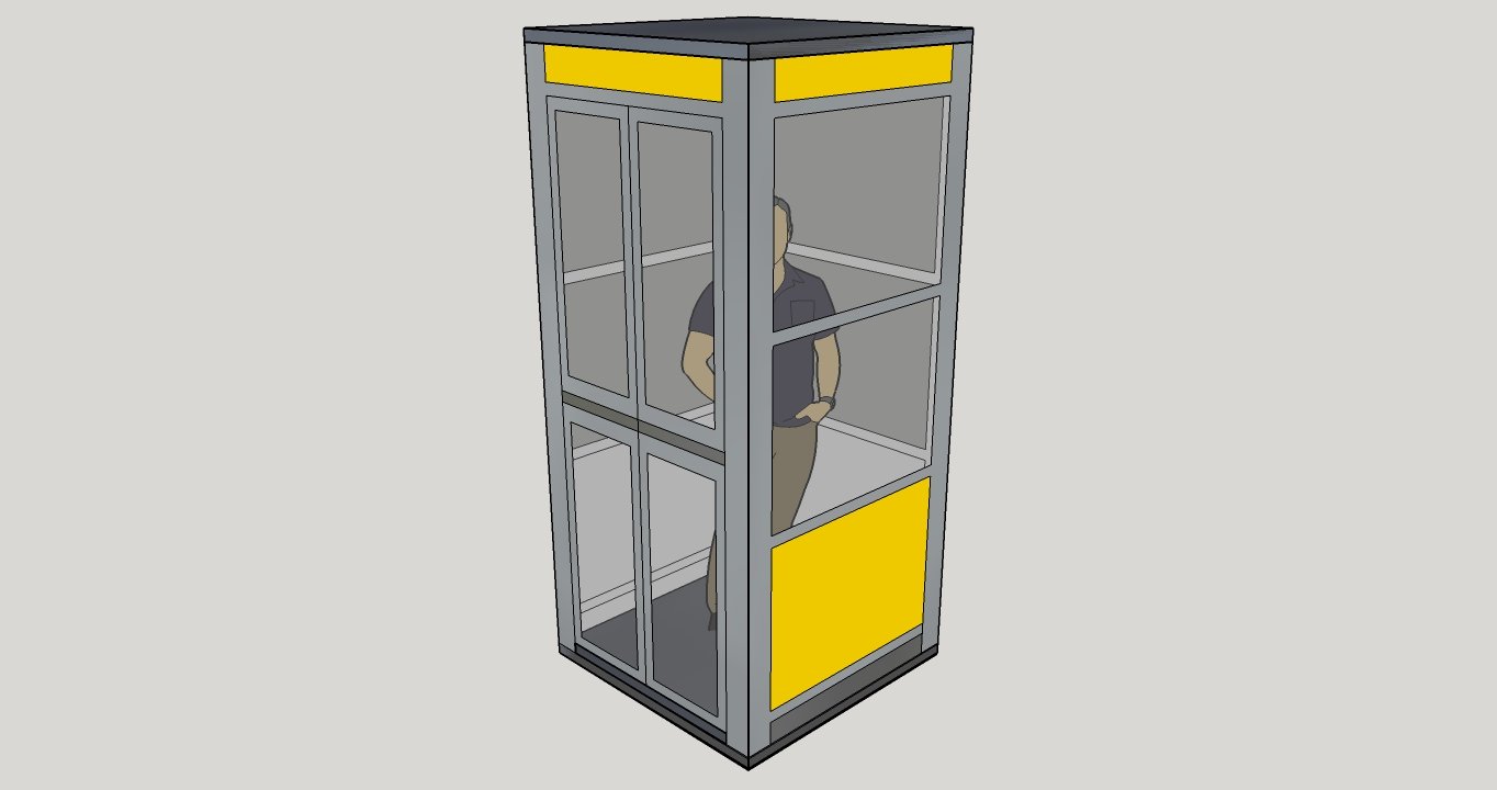

cabina ... (omissis) ... [/quote] Ciao Salvatore: mi sono intestardito nel realizzare il master di questa cabina per la fotoincisione, per cui ti chiedo se puoi girarmi il file cad che hai detto di aver realizzato. Puoi? In ogni caso riposto tutto qui, in condivisione. A chi interessasse, ho trovato anche un modello 3D fatto su SketchUp. [attachment=0]Cabina sip.zip
Cabina sip.zip
(220.58 KiB) Scaricato 195 volte

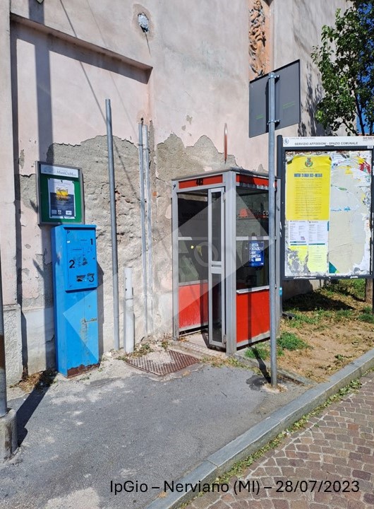

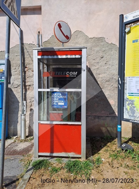

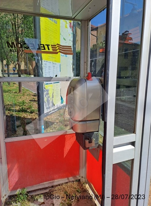

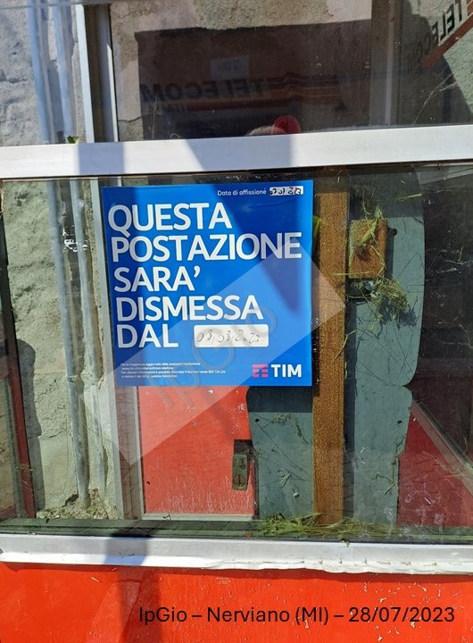

Mi "aggancio" a questa discussione aperta dal compianto Salvatore (Sal727) per aggiungere una serie di immagini di una installazione, oggi demolita, che era presente nel centro dell'abitato.
Le foto sono state scattate nel luglio del 2023, ma solo ora trovo il tempo di renderle disponibili su questa discussione.
Quindi stando alla norma NEM 814 (I) - Epoche ferroviarie in Italia (Ed. 2004) , la collocherei tra l'epoca Vb e VI, anche per quanto la circonda in questa collocazione urbania di un paese di ca. 16.000 abitanti.
Come è possibile rilevare dalla foto 4, questa postazione telefonica è stata demolita nell'agosto del 2023.

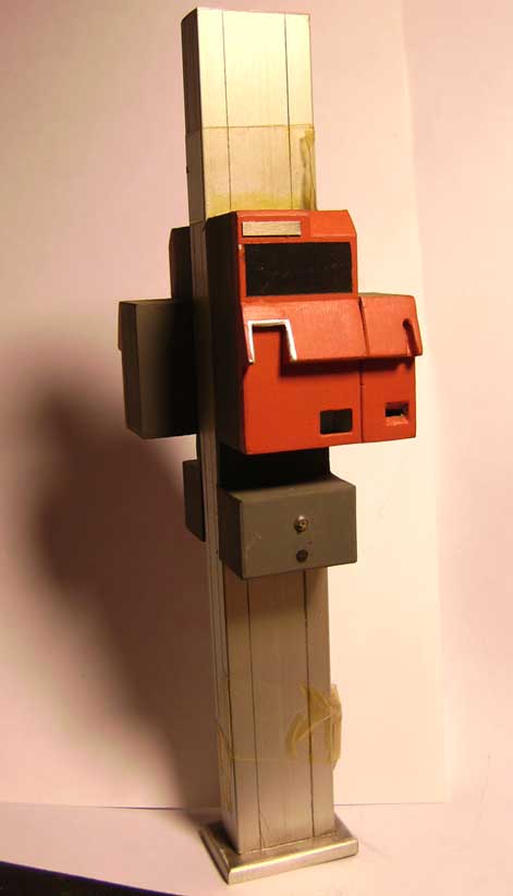

Eh ..cambiano i tempi.....Io dovrei completare questa che era del tipo a cabina aperta con cupolino...scala esatta 1:10..non so perchè a quel tempo mi venne in mente di farla..stranezza modellistica personale..andai sotto casa mia a misurarne una e vai di profilati di alluminio !! Mah.. la porterò a termine .. :D :D

Grazie Egidio ! E' il cupolino che non è semplice da realizzare, bisogna curvare a caldo il plexiglass.....mah..ci penserò... :D [253]
