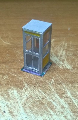

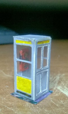

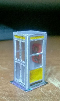

Della serie "se non provo non mi diverto", ho provato a fare una cabina telefonica in H0
materiale: cartoncino tagliato col plotter, ho fatto una prima prova per verificare se riuscivo a tagliare a quelle dimensioni, il taglio è venuto bene il problema è sorto nell'assemblaggio con la colla, il cartoncino inumidito dalla colla si è piegato in vari punti
non contento ho riprovato modificando il materiale, ho usato del cartoncino adesivo bianco per la struttura, rinforzato con acetato all'interno, esternamente con plastica adesiva grigia da rivestimento che simula la struttura in metallo, il tutto sempre tagliato col plotter, per le parti da colorare ho usato dei semplici pennarelli
considerando le dimensioni e le mie mani malconce, non è venuto male [101]

La seconda prova non è affatto male, molto interessante la tecnica, complimenti Sal :D

Ottimo lavoro Salvatore, va a finire che con tutte ste realizzazioni metti su una ditta artigianale!

Dove si trovano i gettoni ??

se noti il telefono è del tipo rosso, quello a monete e a scheda non occorrono i gettoni [104]
