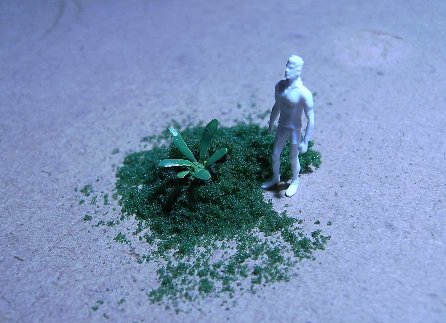

-Ciao a tutti ; l'idea , l'esempio che vi presento, è nato questa sera, giusto al rientro dal lavoro, quindi realizzata molto rapidamente, nata anche dal fatto che alcuni giorni fa sfogliavo il catalogo ricchissimo della Noch di vegetazione ; mi chiedevo se fosse possibile tentare di riprodurre velocemente almeno una piantina, senza pretese di super perfezione come quelle rappresentate, ma comunque di buon effetto e ..gratis !

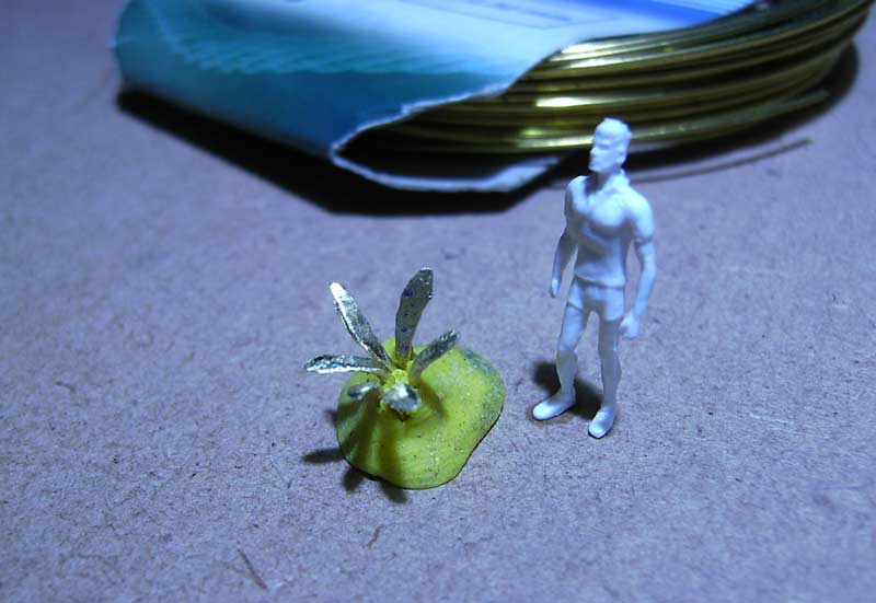

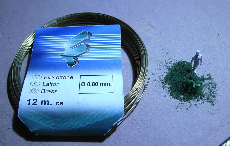

Ho pensato di utilizzare del filo di ottone da 0,80 , battendo con matellino alcuni piccoli spezzoni, in modo da formare le foglie, che poi se necessario con qualche colpetto di lima, riaffinarle; in questa foto le ho fissate provvisoriamente e per prova effetto, sulla plastilina :
-Questo è ciò che ho ottenuto, e personalmente come primo esperimento, mi sembra soddisfacente; richiede pochissimo tempo, del resto come ben sappiamo, imitare la vegetazione non è semplice e ci vuole pazienza, almeno in questo caso possiamo toglierci la soddisfazzione rapidamente; tenete sempre in considerazione il rapporto scala con il Preiser in H0, inoltre, sottolineo, qui ho piantato solo poche foglie ed è sempre possibile aggiungerne e rendere la piantina più fitta ed interessante; per fissarle definitivamente sul terreno , basterebbe un po di DAS o qualcos'altro per trattenere insieme le singole foglie :

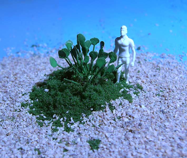

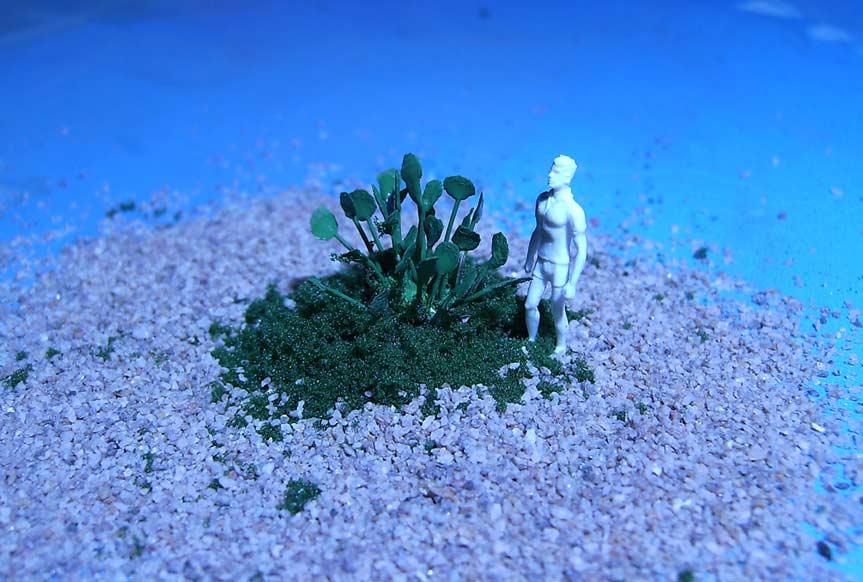

-Dunque, vi dicevo che avrei trovato un'altro metodo ed infatti.. :grin: ..stavolta ancora molto più rapido e forse migliore, l'effetto al vero, vi garantisco, è molto efficace ! E' facilissimo !

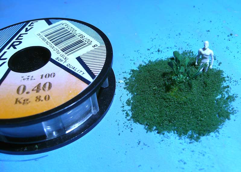

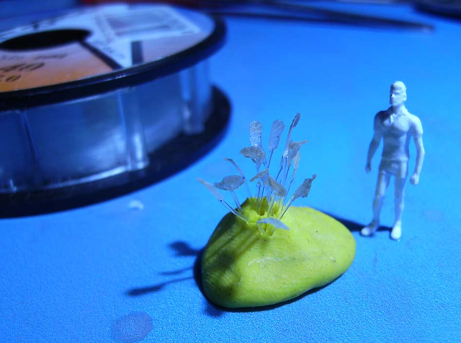

Ben sapendo che quando un filo di nylon si avvicina ad una fiamma, tende a ritirarsi e formare una pallina, allora a questo punto basta immediatamernte schiacciarla tra le dita, si formerà la fogliolina !
Tagliate alcuni pezzetti, fate questa operazione e piantate, un po di smalto opaco verde ed il gioco è fatto ! Filo di Nylon da pesca da 0,40 .
Noterete che nella foto , la vernice è ancora fresca, infatti l'ho scattata non appena dipinto, ma una volta asciugata, l'insieme migliora. Provate, in dieci minuti vi renderete conto che ne vale davvero la pena, anche questa è una bella cosa da creare con le proprie mani !
:grin: ..grazie dell'attenzione ! :cool:
