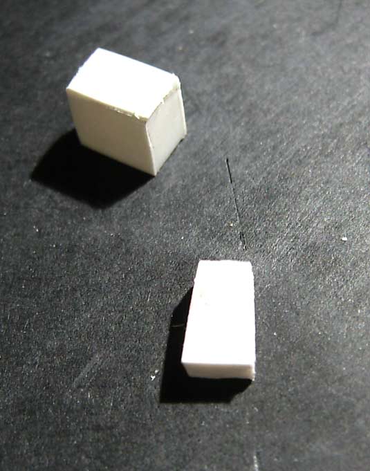

- Molto bene, lo faccio mi son detto..come al solito ritorna protagonista il rasoietto usa e getta! :smile: Un'altro dettaglio in più per le nostre piccole stazioni, specialmente se disponiamo di un semaforo ad ala ; di questi apparati ne esistevano ancora due in Italia in funzione fino al 2013 ! Rapidamente vi illustro come farli, cercate di mantenere le misure indicate, altrimenti si rischia subito il fuoriscala, se di dimensioni inferiori, meglio ancora; di quello che ho realizzato non ho le quote esatte, un po di buon senso, l'ho paragonato al figurino e penso sia accettabile, un'oggettino che stando la foto finale è impossibile comprenderne le sue minuscole dimensioni..davvero minuscolo ! E' ovvio che si possa fare in altro modo anche senza l'uso di un rasoietto, ma per comodità e rapidità di esecuzione meglio approfittarne..ecco la ricetta :
-Tagliate il manichetto e ricavatene un cubetto delle dimensioni di mm 6,5 X 6,3 X 4,6 ; foderatene le facciate con del plasticard finissimo :

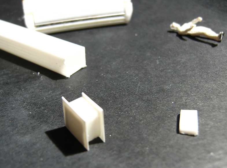

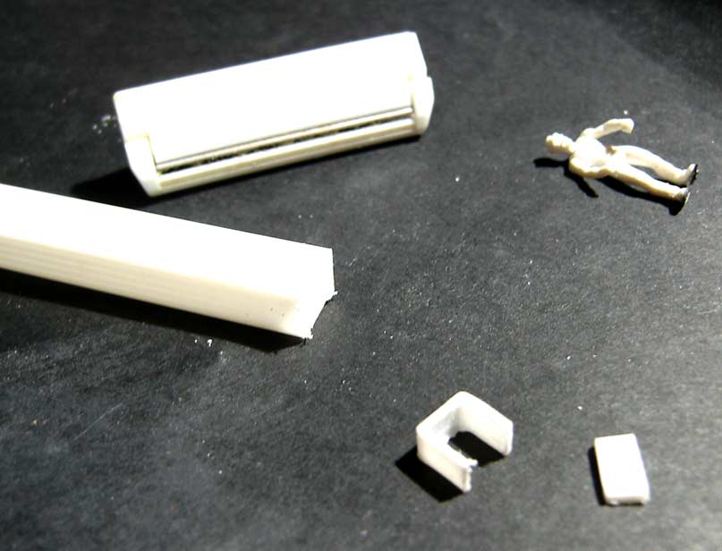

-Con un frammento di forex da 3 mm formiamo la colonnina per una altezza massima di 7 mm, badando a creare i due lati leggermente obliqui ; fatto questo aggiungeremo frontalmente due minuscoli triangolini di plasticard da 1 mm di spessore, in modo da simulare al meglio la fattura del sostegno ;

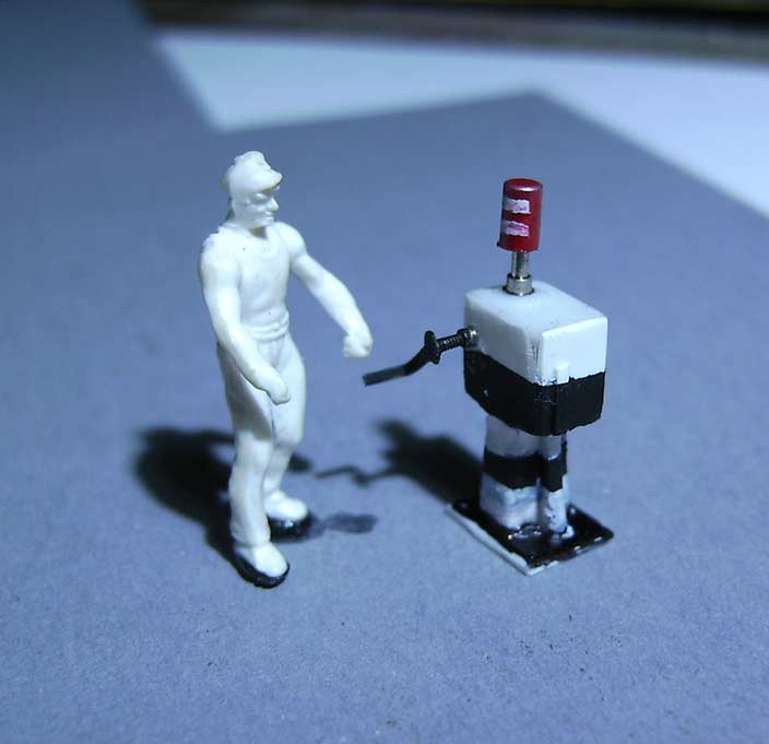

dopo aver unito i pezzi, diamo alcuni colpetti di lima per arrotondarne gli spigoli : Dovremo ricavarne quindi un'oggetto di altezza max di cm 1,3 ; ecco il risultato ;
la manovella l'ho creata con una lancetta di orologio da polso così come un'altro componente, il segnalino cilindrico rosso, reperibile all'interno della meccanica di ogni orologio al quarzo ma ridotto di misura .
Tutto qui, mezz'oretta di lavoro o poco più.. :wink:
