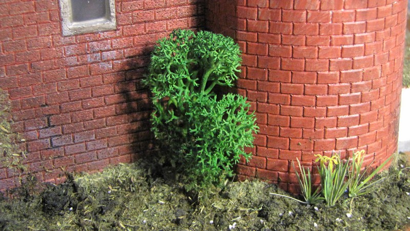

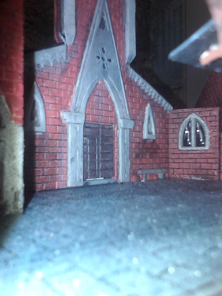

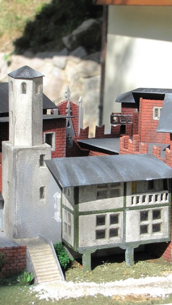

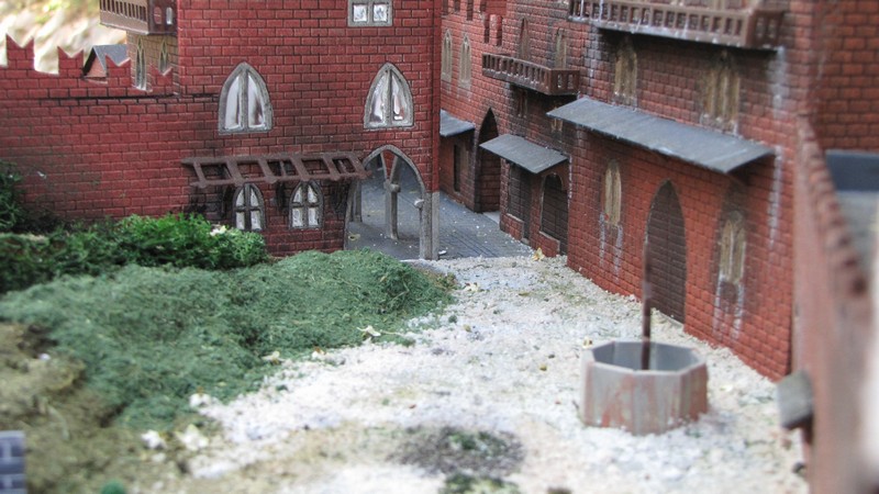

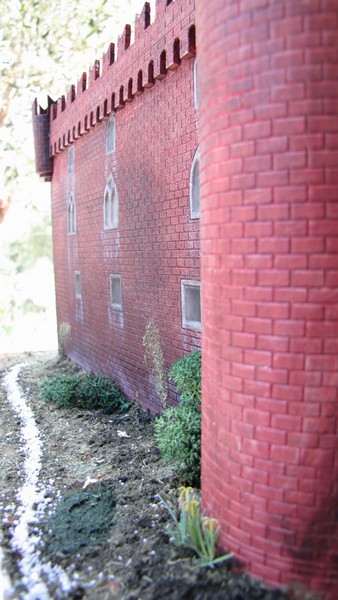

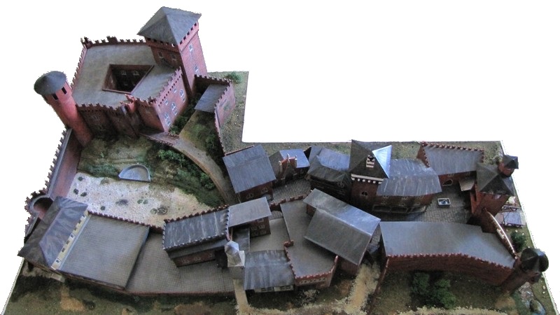

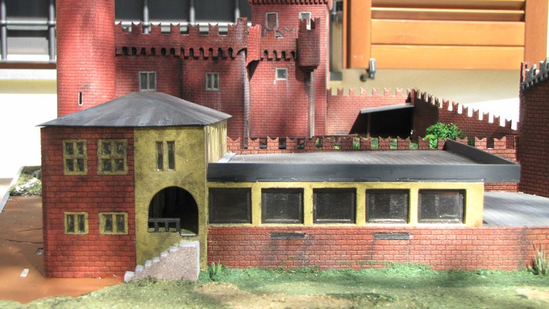

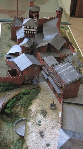

Questa è la mia ultima creazione. Ha poco a che vedere col modellismo ferroviario, ma ve la posto lo stesso. Praticamente sarebbe il borgo e castello medioevale del Valentino di Torino sulle rive del Po. Ho altre foto, ma sinceramente doverle mettere 1 alla volta mi pesa un po'. C'è un'altro sistema tipo facebook, che selezioni 1-10-100 foto e le pubblichi?

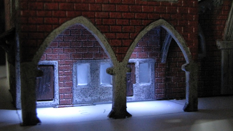

È già predisposto per l'illuminazione a led.
95,96 KB

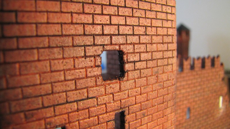

Mattoncini incisi su tutti i muri.
109,99 KB

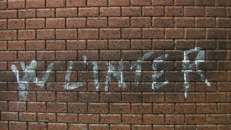

I soliti vandali!!!
137,03 KB

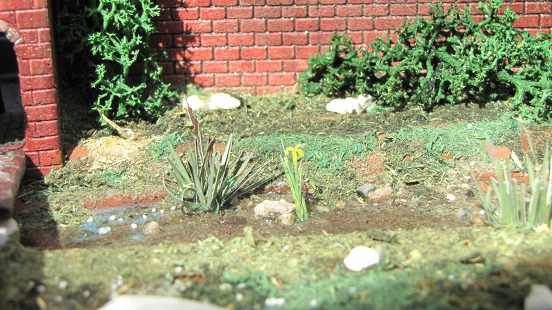

Un po' di vegetazione!
164,52 KB

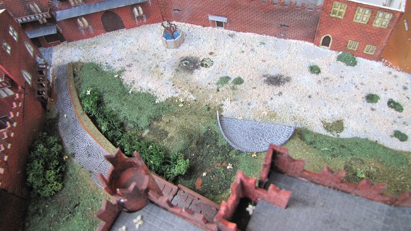

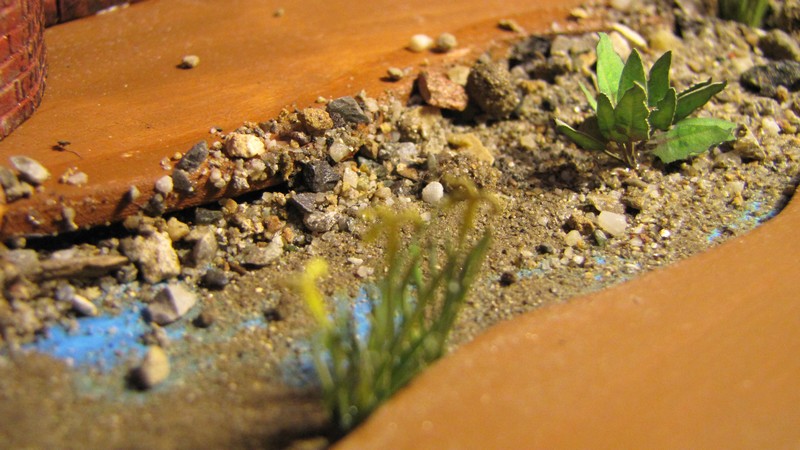

Il ruscelletto.
119,21 KB

Ciao Rolando, eh mi immaginavo che le foto dovevano essere caricate 1 alla volta, pazienza. La scala è 1:100. Sono sette fogli venduti da Amati di Torino con i pezzi da tagliare e montare seguendo lo schema che trovi in 2 dei 7 fogli. Loro consigliano il compensato, ma io ho fatto con il forex anche perché il compensato non si sarebbe lasciato incidere così. Questo è uno dei siti che vendono i fogli: http://eshop.dibimodel.it/store/product ... ts_id=2842 Notte!!!

un bel diorama, ottima la lavorazione delle mura ma ti consiglio di usare ghiaiette più fini quelle messe in opera risultano troppo grossolane per la scala, eviterei anche l'uso del muschio islandese troppo finto meglio la teloxis aristata.
L'invecchiamento andrebbe più sfumato o ammorbidito con un filtro.

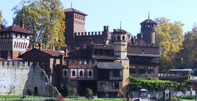

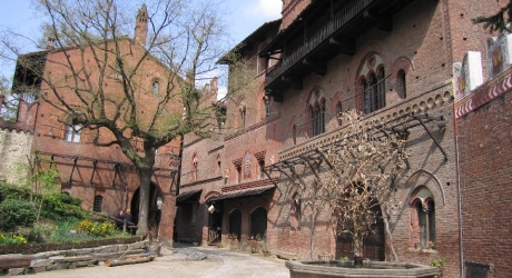

Il borgo medioevale è un falso storico, venne costruito per l'esposizione generale Italiana nel novembre 1884, doveva essere abbattuto alla fine del evento ma venne conservato nel 1942 venne trasformato in museo.

Ciao Roby, ho usato il muschio e quei sassolini bianchi perché dove lavoro io vendono prodotti per fioristi e 4 kg di pietrisco l'ho pagato 8 euro, così come 1 kg di muschio. Comunque il pietrisco mi sembra che come proporzioni ci siamo, non guardare i sassolini che ho messo lungo il ruscello, ma la stradina bianca mi sembra che vada ben. Fra l'altro dovrebbe essere la mia futura massicciata. Saluti!!!

L'idea non sarebbe male se non fosse che ha una lunghezza di 120 cm e una larghezza di 80 cm. Praticamente metà plastico. Comunque al momento della realizzazione vedremo, grazie Pierluigi!

Capito, infatti la ghiaietta del cortile e decisamente più in scala.
Per il muschio prova ad immergerlo nel'acqua e vinavil, cospargilo con il fogliame della Noch o Woodland vedrai che cambiamento.
Anche il dacron per le cappe delle cucine una volta tinto e infogliato e ottimo per fare cespugli.

E sì Roby, ho visto come fate gli alberi, ma per ora me li sogno. Comunque il muschio, l'ho tenuto fermo col cianoacrilato e poi ho spuzzato tutto, ghiaia e segatura compresa, con vinavil liquido messo in uno spruzzatore, ma non ci ho attaccato le foglie come dici tu. La prossima volta proverò anche con le altre tecniche che ho letto qua, su questo sito. Grazie comunque per i consigli, sono sempre preziosi!!!

Altro trucco disponi prima le pietre o le ghiaiette e dopo le erbette, così i sassi si armonizzano meglio non facendo vedere lo stacco con il terreno :wink:
