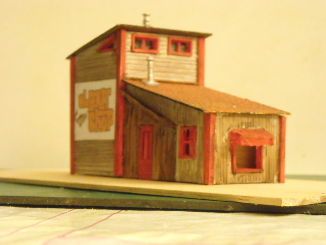

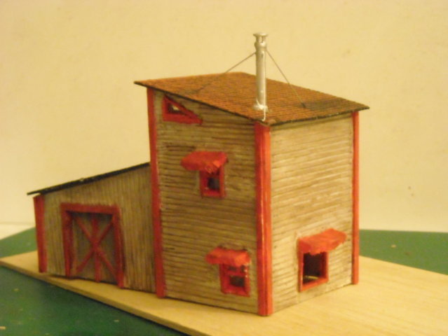

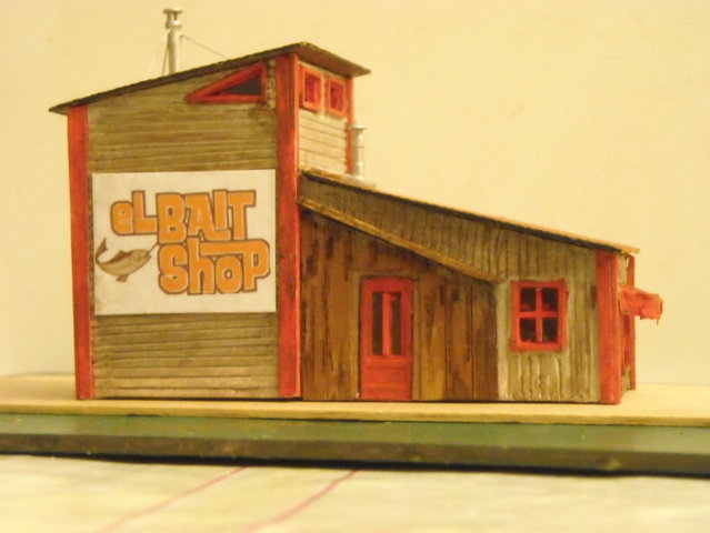

E' iniziata così, durante lo scorso week-end la costruzione dei fabbricati per il prto dei pescatori di Loleta....questo è lo store di vendita delle esche ed attrezzatura per la pesca:
46,29 KB
163,75 KB
39,87 KB
....è il primo ed è in fase di ultimazione, manca l'illuminazione del cartellone, la banchina e tanti particolari....alla prossima puntata.... :cool:

Woow.......... :cool: Saluti. Egidio. :cool:

....grazie Egidio!!!!....c'è ne' sono un'altra decina compreso un piccolo cantiere navale per piccole manutenzioni e 3 banchine..... :grin:

...ci sto lavorando giornalmente, il più è tracciare le linee delle assi di legno sul forex...non si finisce mai..... :grin:

Interessante il progetto e bello l'edificio.

Bene Bene, tutto bello.

Ottima realizzazione Carlo :wink: Massimiliano :cool:

Bellissimo ! :cool: :cool: ...Bravo Carlo !

Grazie a tutti per i complimenti!!! :wink: :grin:
E' ancora da rifinire e da fare la banchina per essere il primo edificio in stile americano, non mi lamento :grin: per i salvagenti a ciambella adotterò il metodo di Andrea.....gli "o-ring" degli accendini usa e getta..... :cool: :cool:

Gli8 applausi sono scontati, quello che mi lascia perplesso è perchè non usi i listelli di legno direttamente per fare le pareti al posto di incidere il forex?
Non ho ancora capito la scala.
Altra cosa che mi interessa se hai intenzioni di usare degli sfondi.
Buon lavoro, avremo modo di confrontarci sullo stesso tema. :wink: :wink:

Grazie Loredano!!! :grin: ....questo è l'unico edificio che realizzerò previa incisione del forex, gli altri saranno si in forex ma rivestito da listelli sovrapposti a formare le classiche pareti americane....avevo talmente voglia di iniziare che non ho aspettato che arrivassero i listelli, quì a Livorno non si trova praticamente più niente di modellismo navale, bisogna girovagare verso Pisa e Viareggio, oppure andare a Firenze.... :sad:
Ho visto che la Micro Mark vende le pareti già pronte in stirene ed in diverse spaziature, al di là del costo e dei tempi di spedizione, preferisco farmi tutto in casa..... :grin:
Rivesto la struttura di base in quanto i listelli che userò saranno 0,5 x3 mm. (per tenermi più o meno in scala (andrebbero meglio da 0,3 mm. ma già così sono introvabili) ed il rivestimento sarebbe troppo debole.....se fosse già in scala 1:48 o 1:35 la cosa sarebbe diversa..... :cool:
La scala è la H0, la scelta è stata dettata dai rotabili che ho in casa, per il fondale la risposta è affermativa e sarà monotematico visto che la scena si svolge, si su quattro moduli, ma uniti a formare un unico impianto di 120x240 (4 moduli 60x120).
Mi riservo la possibilità di poter unire altri moduli lasciando comunque un ingresso ed una uscita (da - per la stazione nascosta, oppure per moduli attigui con scenografia diversa), per ora l'impianto nasce come "operativo" ossia riprodurrà le attività portuali, per il futuro si vedrà.
Avremo modo sicuramente di avere degli scambi di idee e ben volentieri, la mia conoscenza nel campo americano è molto scarsa, mi documento qua e là sui vari forum d'oltre oceano. quindi ogni consiglio è ben accetto..... :wink:

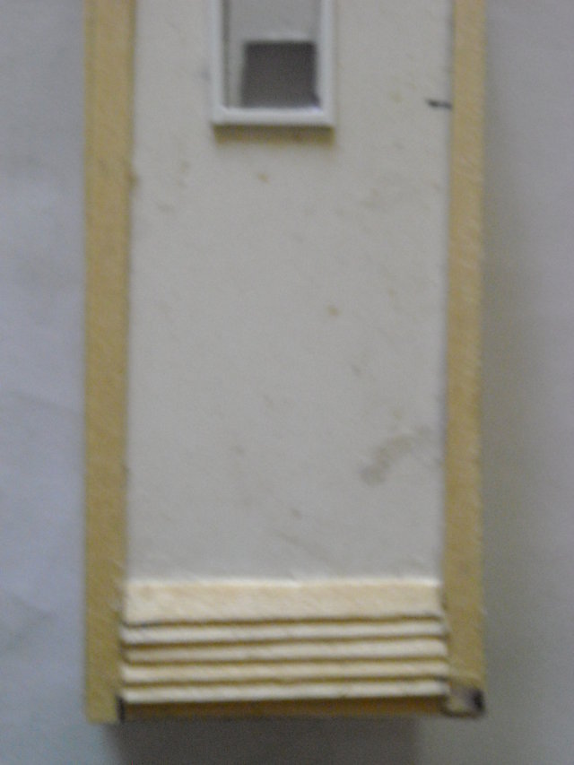

Sono riuscito a scovare in casa un pezzo di listello di tiglio da 0.5 di spessore e, nell'attesa che arrivino i rifornimenti "listellati" ho subito voluto provare a rivestire la torre del nascente edificio del "Sea food Inc." (piccola industria di lavorazione del prodotto ittico)....ho tagliato a metà il listello che misurava 6 mm. di larghezza e sovrapponendo le sezioni dei listelli la parete sta prendendo forma.....c'è solamente da prenderci un pochino la mano ma con molta pazienza è fattibile, un veloce scatto.... :wink:
47,38 KB
....pensare le dimensioni delle edificio 11x22x10 cm., mi soggiunge un leggero strizzzamento di occhi..... :cool: :cool: :cool:

Lavoro certosino e di pazienza che sicuramente porterai a termine nel migliore dei modi..... :wink: Saluti. Egidio. :cool:
P.S. : concordo anch'io per l' utilizzo del listelli di legno. L' effetto finale e notevole.

Allora cominciamo con qualche consiglio mirato:
nel trattamento /invecchiamento dei listelli di legno io ho cominciato seguendo i consigli presi dal sito Sierrawest, gessetti della Rembrant ed alcool isopropilico con l'aggiunta di poco olio di lino o meglio ancora olio canforato ( quello usato dagli atleti).
Per la costruzione dei fabbricati uso solo legno; disegno su cad la struttura stando molto attento alla posizione di porte e finestre, ed aggiungo qualche listello ( 2x2 3x3) di rinforzo come al vero che utilizzo anche per le giunte dei listelli.
Porte e finestre, non ho trovato alternative o utilizzi in stirene della Grand Line oppure in legno/resina tagliate a laser di Rusty Stump.
Per ora mi fermo qui.
Loredano

#23 Messaggio da Marshall61 »
....cominciamo bene!!! :cool: :cool: :cool:
Ovviamente, era una battuta :wink: , questa regola dell'invecchiamento vale anche per dare il colore di fondo?, ad esempio l'edificio che ho citato nel post precedente è azzurro invecchiato quindi, il gessetto lo debbo "polverizzare" e diluirlo nell'alcool e olio di lino e mettere a bagno i listelli in questa soluzione?
L'alcool isopropilico va bene anche quello denaturato? ( quello puro è soggetto ad una normativa nazionale per ogni suo uso e credo sia difficile da reperire per un privato sui canali ufficiali)
Da una rapida occhiata al sito di cui hai girato il link, ho dedotto che la struttura dei fabbricati è paritetica al vero, quindi correntini e listelli a formare lo scheletro del fabbricato e poi rivestito in soli listelli di legno....ho inteso correttamente?, oppure utilizzi del compensato (ad esempio di pioppo - betulla sarebbe meglio ma il prezzo lievita a dismisura....) su cui successivamente applichi il rivestimento in listelli?
Quanto sopra se il rivestimento è applicato a "pacchetto" ossia un listello vicino all'altro, per imitare la parete con la "costolatura", tipica dei fabbricati americani anni 50-60, (non so se è il termine corretto, tipologia di parete che sto tentando di riprodurre io) che tecnica utilizzi?
Grazie dei tuoi preziosi consigli e scusa se faccio troppe domande!!!! :grin: :wink:

Rispondo con ordine:
- si va bene anche l'alcool denaturato
- i gessetti li uso esclusivamente per invecchiamento legni grattandoli direttamente sui listelli e poi li "tiro" con la mistura alcool e olio( mi raccomando non esagerare con l'olio)
- quando voglio un invecchiamento "importante" gratto i listelli con lama di seghetto per enfatizzare le venature
- cerco sempre di usare listelli di tiglio o balsa , no noce troppo duro e scuro
- per fabbricati di colore uso i classici colori acrilici e qui si apre un mio dilemma. Meglio verniciare direttamente su legno grezzo il colore sfruttando l'assorbimento del legno per particolari sfumature oppure usare un primer turapori(gesso acrilico) prime del colore scelto.
- si faccio struttura coi listelli e poi rivesto direttamente con le assi già invecchiate
- miii... di tutti i tipi di parete cominci proprio dal più laborioso. Sullo scheletro disegno delle righe parallele di riferimento e poi incollo i listelli sormontati ad occhio utilizzando le righe come riferimenti. Ricordati di tagliare i listelli e fare delle giunte sulle assi lunghe.
Prevede che sarà un grande successo
Loredano

Grazie Loredano, per i listelli visto la scala, (0,5x3 mm. dimensione llistello) sono riuscito a reperire tanganica e ciliegio...entrambe sono più scuri del tiglio ma hanno una venatura "accattivante".
Per la verniciatura pensavo di non dare la mano di fondo in quanto riempirebbe per bene la venatura facendola scomparire.
Ottima la tecnica dei gessetti si utilizzano come le matite "acquerellabili", normalmente io uso i pigmenti in polvere, dopo l'applicazione li stendo con dell'alcool, solo nelle zone di più sporco (ad esempio un officina o zone di umido) utilizzo l'olio di cartamo in luogo di quello di lino, asciuga prima e "rispetta" la cromaticità del colore (cosa che si altera con la trementina almeno con i pigmenti)
Avevo in mente giusto un paio di edifici (magazzino del porto e spedizioniere)direalizzarli con la tua tecnica in quanto si vedranno gli interni, per il resto, realizzarli in forez rivestito in legno, lo so non è la tecnica corretta, ma la tempistica ne guadagna e non solo quella..... :grin:
Grazie per i tuoi preziosi consigli è bello ed interessante avere uno scambio di tecniche ed idee su di un preciso tipo di lavorazione, buona giornata ed a risentirci!!! :wink: :grin:
