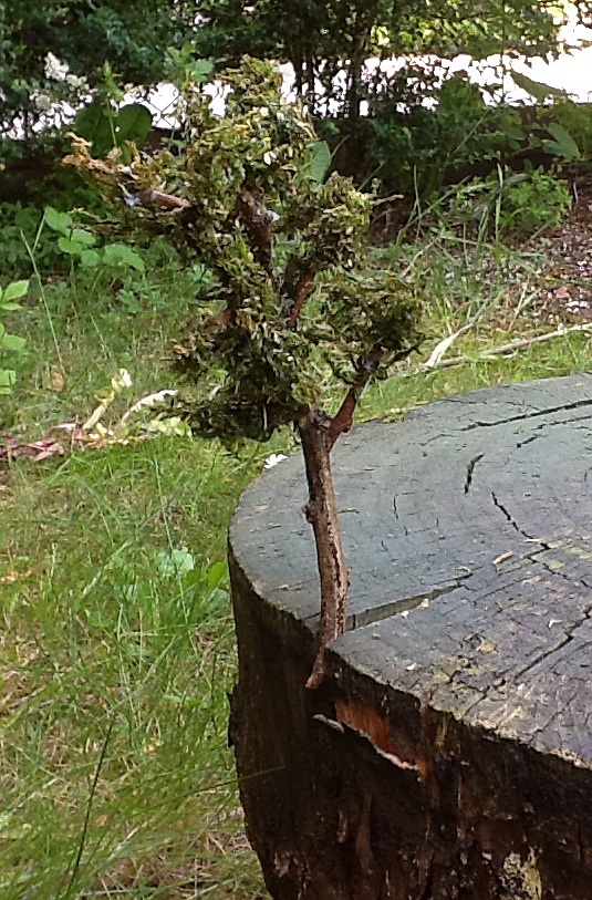

È cominciata la realizzazione dell'agrumeto per il plastico H0.
1^ puntata.

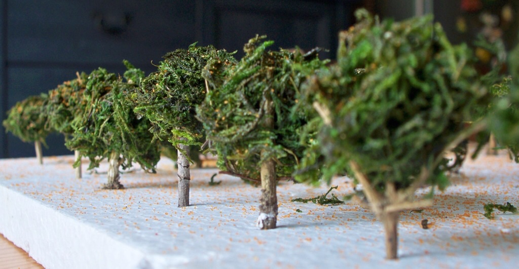

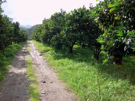

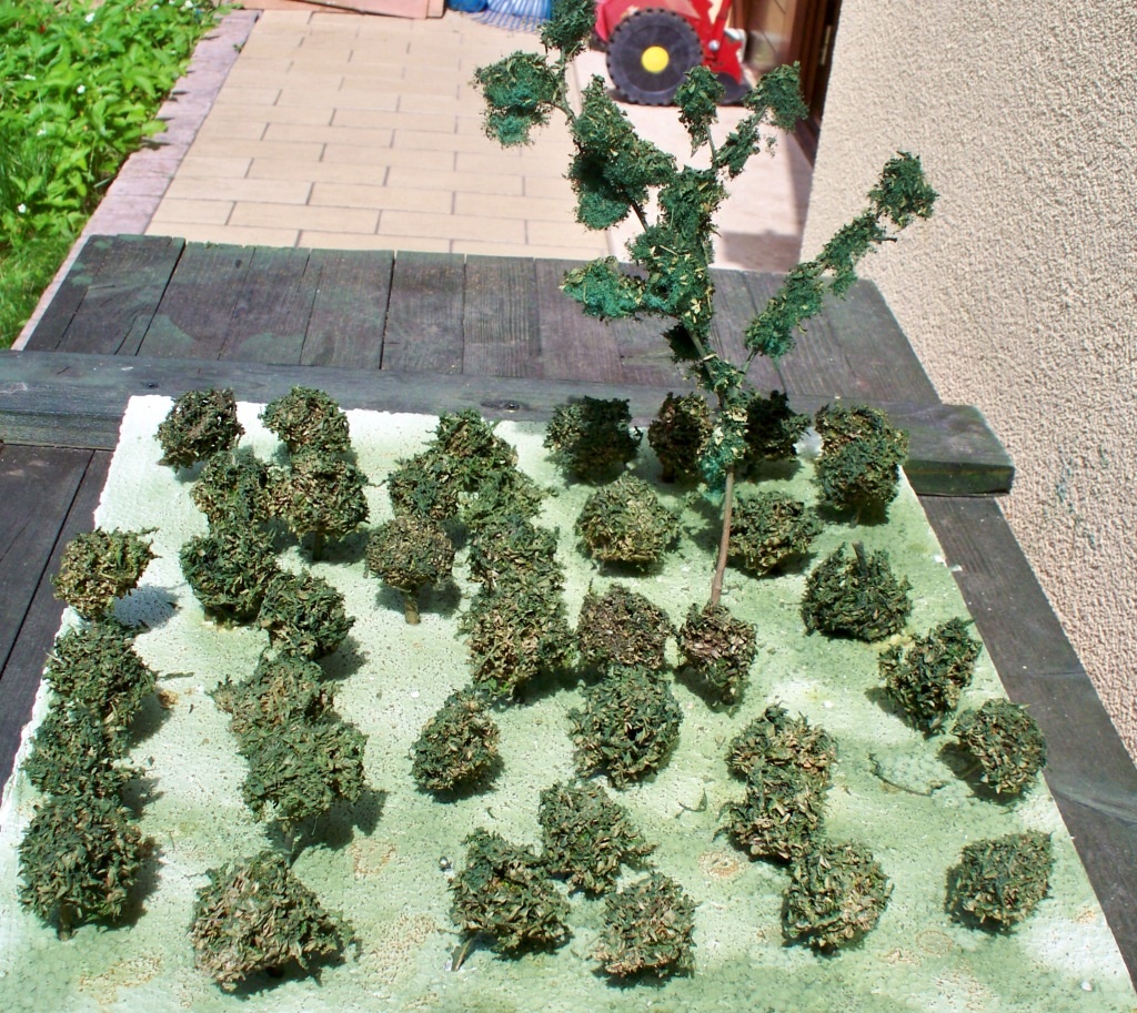

Il primo passo è stata la produzione di quaranta alberi di arancio, che vedete nelle foto sotto. Gli aranci negli agrumeti del catanese e del siracusano sono mantenuti ad un'altezza di circa 3-3,5 m. ed il tronco, da terra alle prime foglie, è alto tra 50 e 100 cm.
La chioma è molto fitta e la ramificazione quasi del tutto nascosta.
Qui un esempio al quale mi ispiro:
88,66 KB

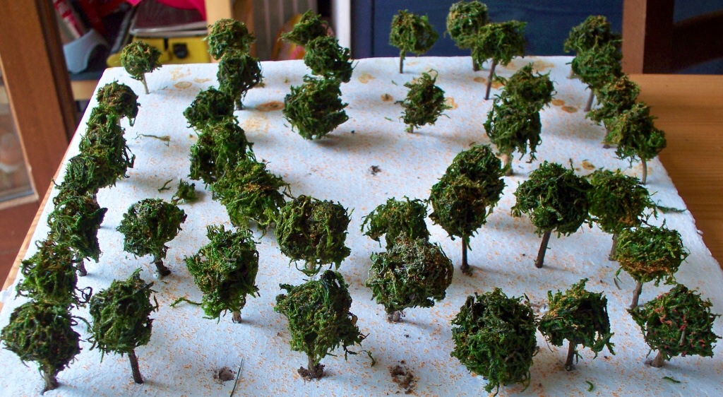

I miei alberi sono prodotti con veri rametti secchi e muschio irrorato di vinavil e modellato adeguatamente (o quasi). Prima della posa sul terreno (ho già setacciato e sterilizzato della vera terra), le chiome saranno potate in modo da essere della forma adatta e macchiettate con gocce di acrilico arancione per i frutti. I tronchi verranno tagliati per la misura giusta.
Questo per ora il risultato:
280,52 KB
168,02 KB
Alla prossima puntata.

Carlo, non volermene... tu sei un appassionato utilizzatore del muschio ma a me non convince molto. Sulle piante preferisco il foliage commerciale oppure, se ami l'autartico e profumato, l'origano sminuzzato fine. Puoi anche fare qualche esperimento incollandolo sullo stesso muschio, ammesso che tenga la colla. Ovviamente questo è un mio parere personale...
ciao!

#3 Messaggio da cararci »
Mario, lo so che non sopporti il muschio :grin:
Le foglioline di origano sono troppo grosse per gli aranci, ho provato, ognuna risulterebbe al vero lunga circa 20 cm. e larga 10; tieni conto che ogni chioma di arancio misura 2-2,5cm.; ma le ho usate qui:
246,43 KB
Sul muschio base degli aranci distribuirò forse polvere grossolana di altro materiale.

occhio che il muschio si secca e si sbriciola
Re: L'agrumeto
#5 Messaggio da cararci »
Anche se immerso in bagno di vinavil?

Carlo prova ad immergere il muschio prima in alcool denaturato quello rosato per intenderci, per un giorno, fai asciugare e poi immergilo in glicerina (che trovi in farmacia) per un paio di giorni, lavalo in acqua velocemente (la glicerina e' solubile in acqua) e fai asciugare. Con questo sistema dovrebbe rimanere la morbidezza del vegetale e la conservazione di esso. Ciao.
Luigi Bocchiardo
Re: L'agrumeto
#7 Messaggio da cararci »
Grazie Gigi, seguirò il consiglio.

Carlo, come sempre il lavoro che hai fatto è lodevole, ma anche io non avrei usato il muschio, troppo compatto e con i rischi di tenuta nel tempo.
Comunque è sempre una mia valutazione e niente è eterno.

#11 Messaggio da cararci »

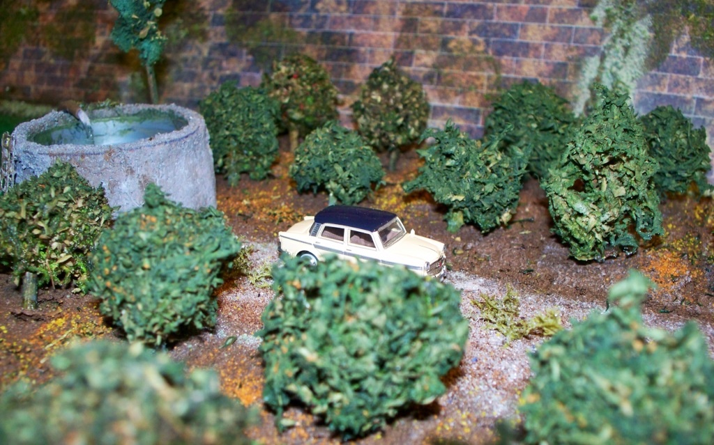

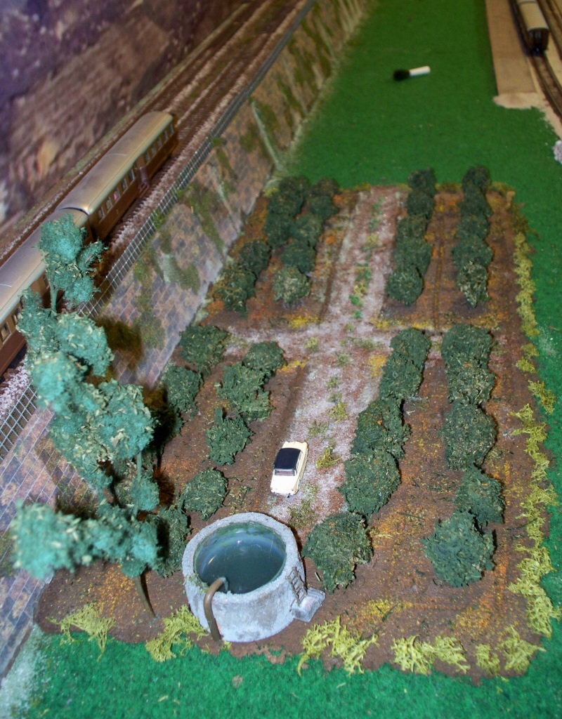

2^ puntata
Ho ricoperto la chioma degli aranci con l'origano, che ho tagliuzzato nella misura accettabile. Già che c'ero ho fatto un albero ad alto fusto. Con aerografo ho dato il colore giusto.
485,77 KB

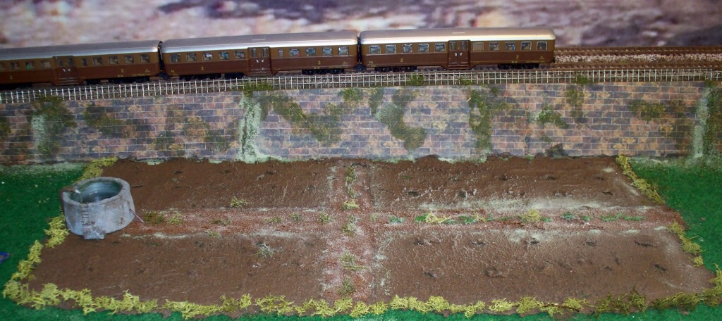

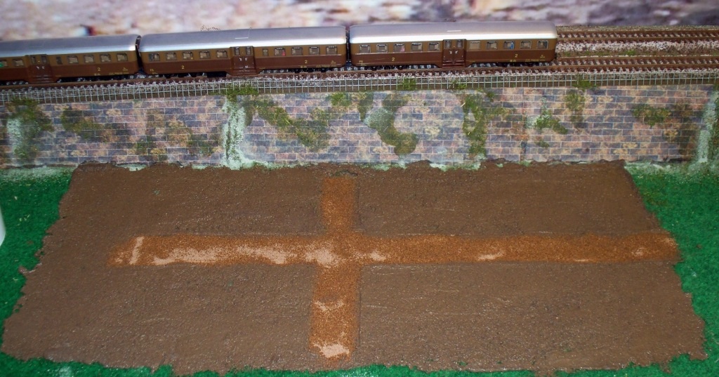

3^ puntata
Ho preparato il terreno con vera terra setacciata, sterilizzata ed impastata con vinavil:
226,15 KB
208,7 KB

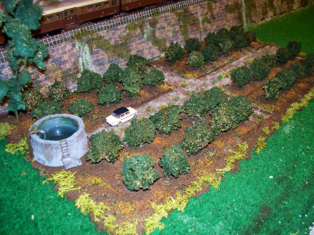

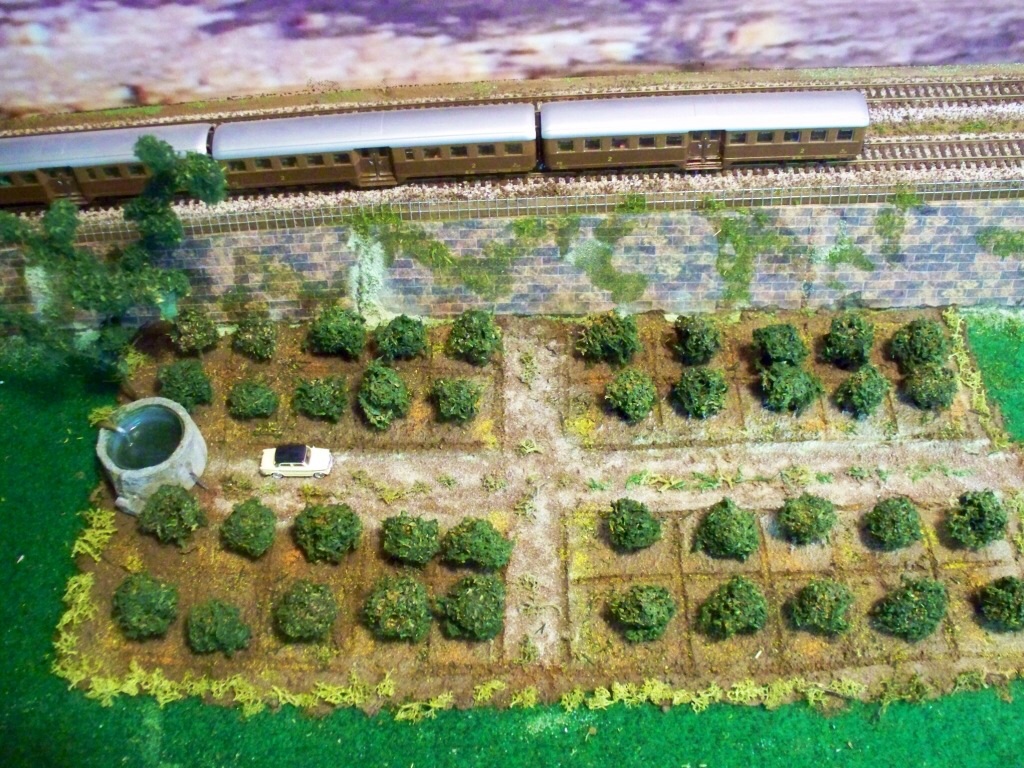

4^ puntata
Ho posizionato gli aranci, inciso i solchi di scorrimento dell'acqua irrigua, cosparso sabbia colorata arancione e gialla come fioritura selvatica.
Per favore, non ditemi che il prato attorno è troppo verde ed uniforme, lo so bene, viene modificato mano a mano che procedono i lavori sul plastico.
La vegetazione ai margini è del tutto provvisoria e verranno inseriti la recinzione, un cancello d'ingresso e una casetta per attrezzi.
364,95 KB
393,32 KB
327,25 KB
264,26 KB
Alla prossima.

#12 Messaggio da dilan »
Ciao Carlo,
l'importante è lanciarsi e sperimentare vari metodi, poi ognuno utilizza quello che ritiene il migliore.
In effetti il muschio da un effetto di compattezza ed anche a me non sembra adatto per questo tipo di albero, forse è più adatto per riprodurre abeti a alberi simili.
Anche io ho iniziato da poco a sperimentare ed ho utilizzato dei veri rametti per il tronco, poi ho sfilacciato della paglietta metallica da cucina, per simulare l'intreccio dei rami e per il fogliame ho adoperato della segatura colorata che ho setacciato, per poter avere del fogliame di giuste dimensioni.
Niente di trascendentale, in effetti è un metodo comunemente usato da molti modellisti.
Se vuoi, puoi vedere l'effetto andando nella discussione "HO" - Plastico di dilan, che ho inserito qualche giorno addietro.
Ciao e buon lavoro.
P.S.
Ops!
Ho visto che hai inserito le ulteriori fasi mentre mi accingevo a scrivere quanto sopra.
Stai procedendo spedito come un "treno" e penso che ormai non ti servano altri consigli, visto che hai finito.
Con quest'ultima fase l'aspetto è senz'altro migliorato, dovresti curare meglio la colorazione, evitando troppe sfumature marrone che danno l'idea di rami troppo secchi.

#14 Messaggio da MrMassy86 »
Carlo il secondo tentativo mi sembra migliore, poi gli esperti botanici del forum ti diranno la loro :wink:
Le foto che hai postato sono tutte dall'alto, se riesci ci vorrebbe una foto fatta da terra per confrontare l'altezza con la foto reale, la cosa, che secondo me rivedrei, è la pianta a fusto alta, è fatta bene, ma non la inserirei con gli aranci, la troppa differenza di altezza fa passare gli aranci come cespugli, io inserirei una pianta più bassa, quella me la terrei per altre zone, questa comunque è la mia piccola opinione di principiante in materia [:I] quindi aspettiamo i giudizi degli altri :wink: ciao Massimiliano :cool:
Re: L'agrumeto
#15 Messaggio da cararci »
Ho inserito la vecchia Fiat 1100 proprio per far vedere le proporzioni.
Circa l'albero alto, due osservazioni: primo, la visione dal vivo rispetto alla foto attenua le differenze e, secondo, in Sicilia si trovano spesso, negli agrumeti, alberi molto alti, anche più alti di quello che ho fatto io, come gli eucalipti o le palme ad alto fusto.
Grazie, Massimiliano.

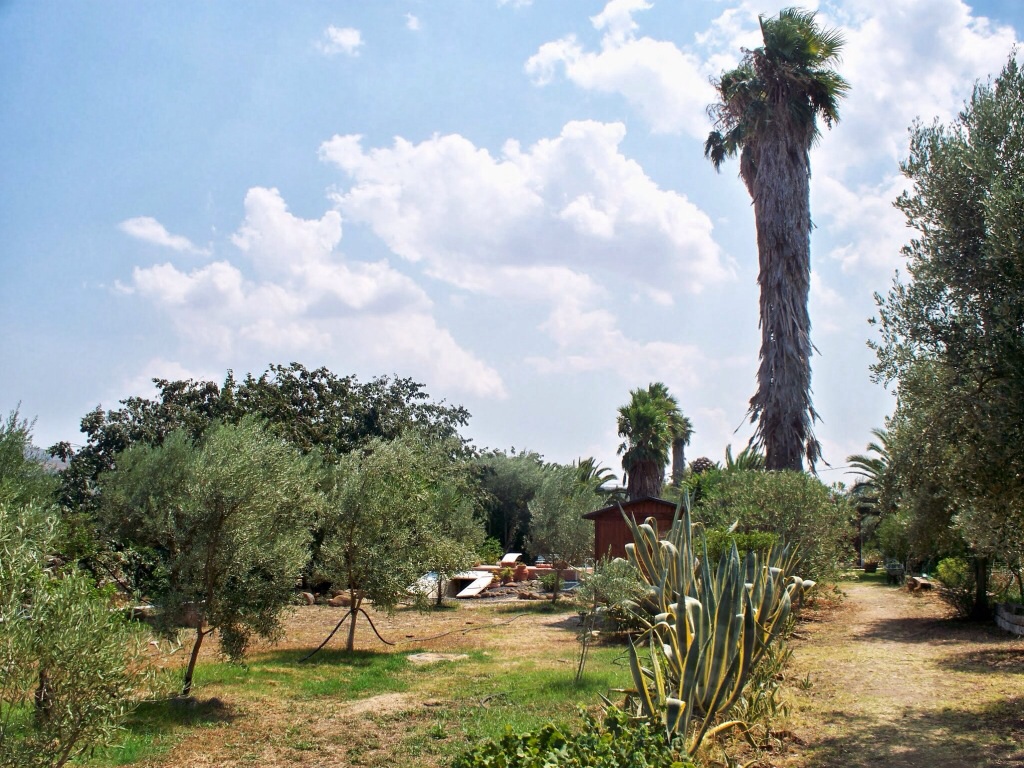

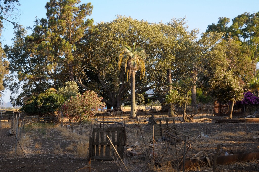

Due esempi dal vero di agrumeti (misti a ulivi) con alberi molto alti:
un vecchio agrumeto, oggi B&B
335,29 KB
e un agrumeto abbandonato
393,29 KB

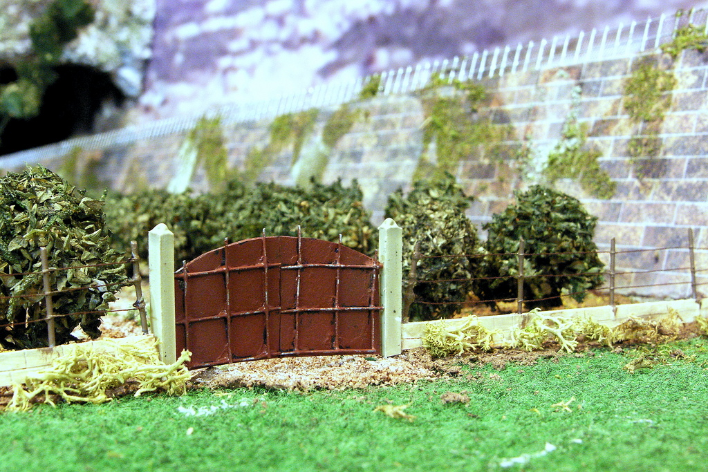

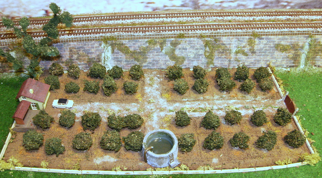

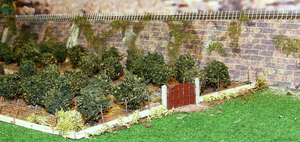

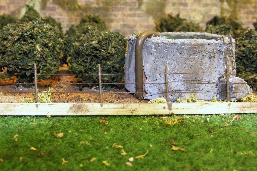

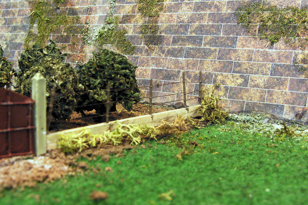

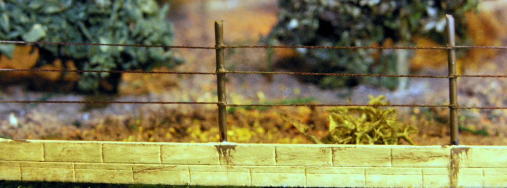

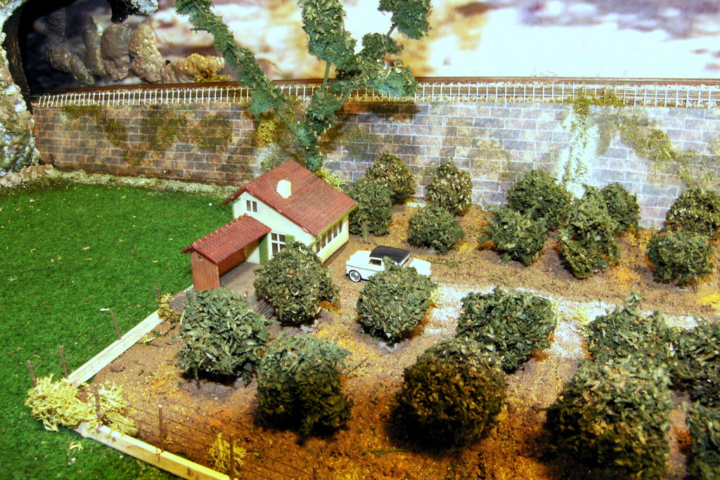

5^ puntata
Nell'agrumeto sono arrivati cancello, recinzione e casetta (da invecchiare).
Il cancello è volutamente grezzo, è un cancello agricolo di servizio.
Non ditemi che il prato attorno è troppo omogeneo e verde, lo so, viene modificato mano a mano che i lavori nel plastico avanzano.

#25 Messaggio da MrMassy86 »
Ottimo lavoro Carlo, questo angolo del plastico migliora sempre più :grin: avanti cosi :wink: Massimiliano :cool:
