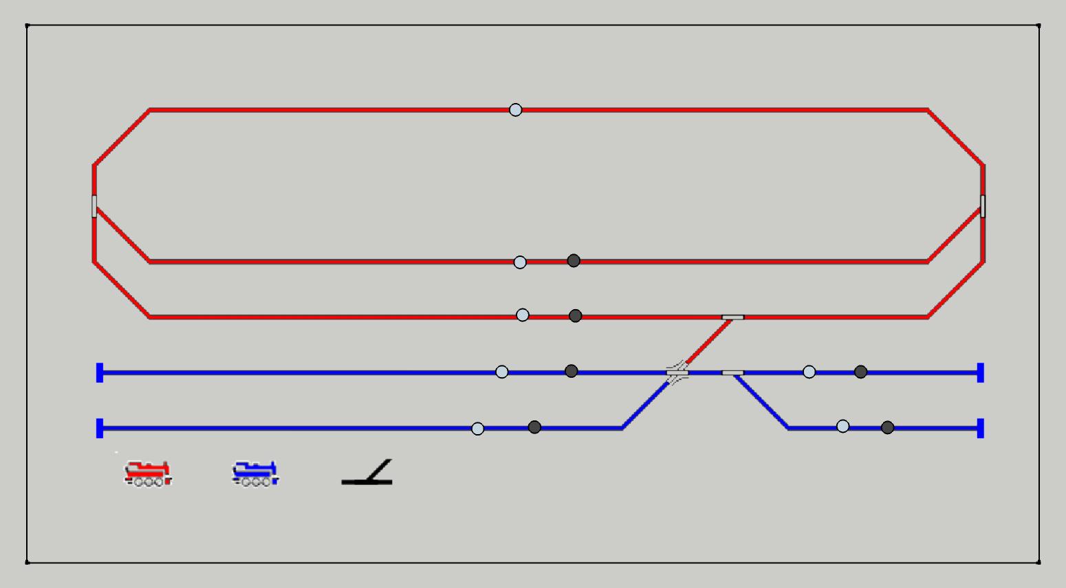

Colpa mia: non avevo precisato che comunque i miei diorami sono dinamici; nel senso che i treni circolano effettivamente. Nel caso di Schlossbach ci sono 2 settori separati; quello principale con binario1 e binario2 dove il treno transita sul ponte e quello secondario relativo al piccolo scalo merci.
Ho praticato alcuni sezionamenti per tenere fermi i treni e l'azionamento degli scambi è semplicato: ovvero ho adottato il concetto della 'selezione di un itinerario' per cui se aziono il pulsante di binario1 scattano gli scambi 1+2; se aziono il pulsante di binario2 scattano gli scambi 1+2+3 e così via.
Qui sotto lo schema:
66,33 KB
Dopodiche, è vero che non sono un tecnico per cui ho 'seri' problemi con i vari dispositivi di segnalamento, linea area, eccetera.

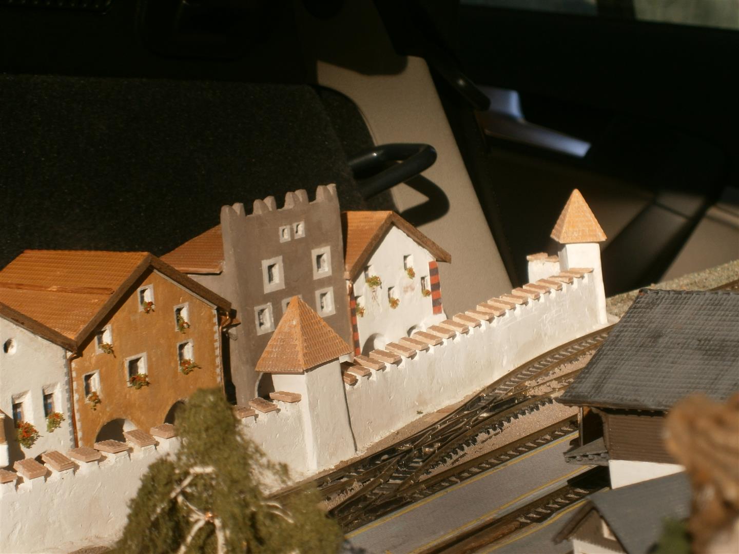

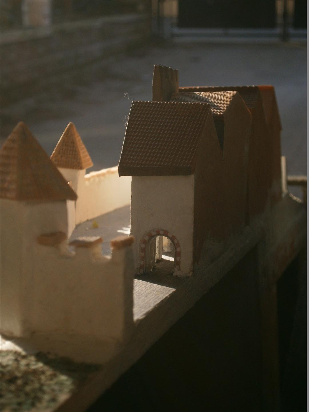

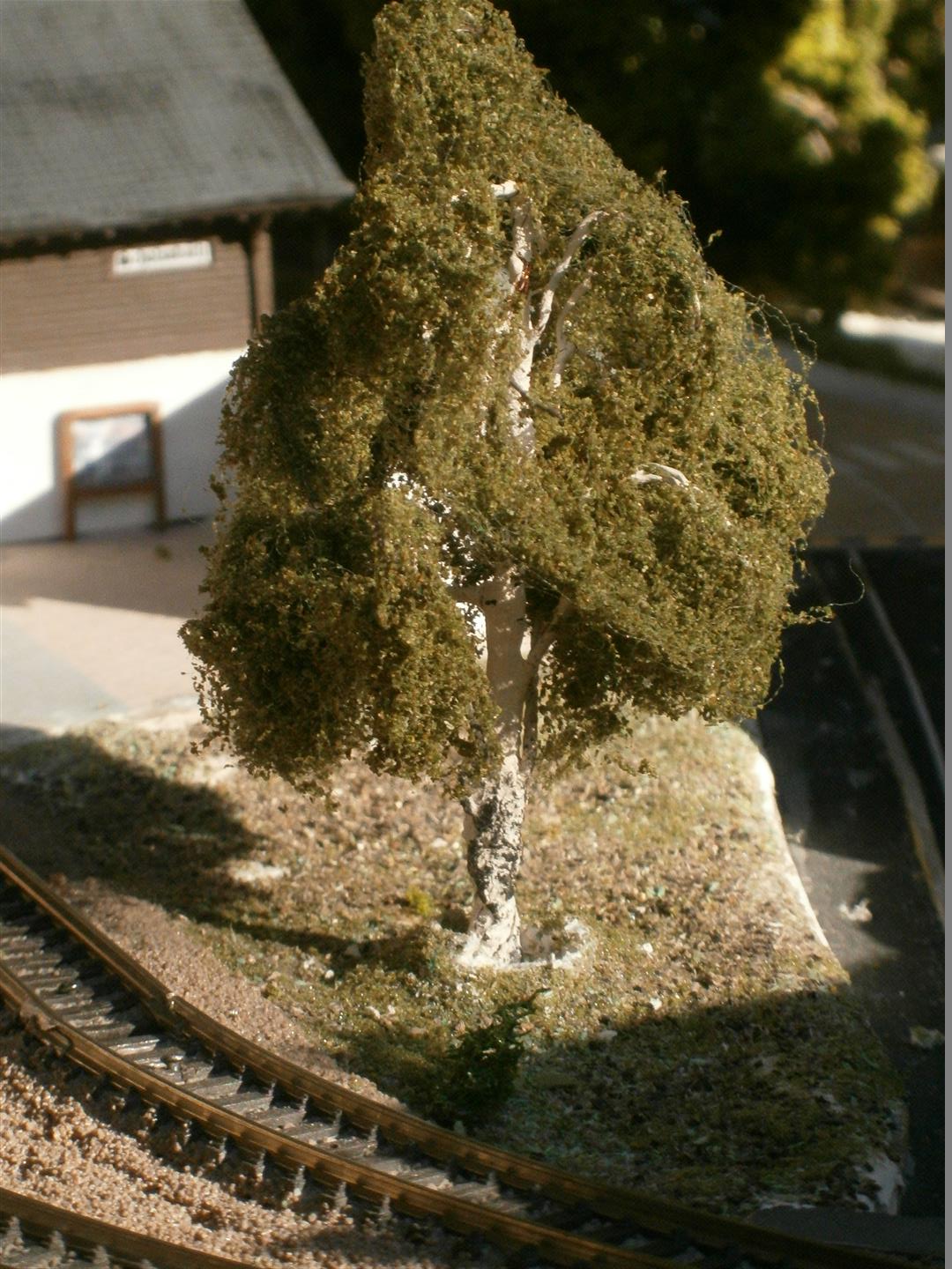

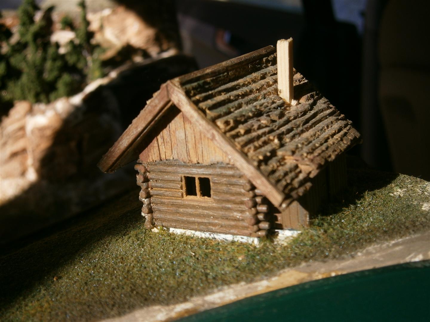

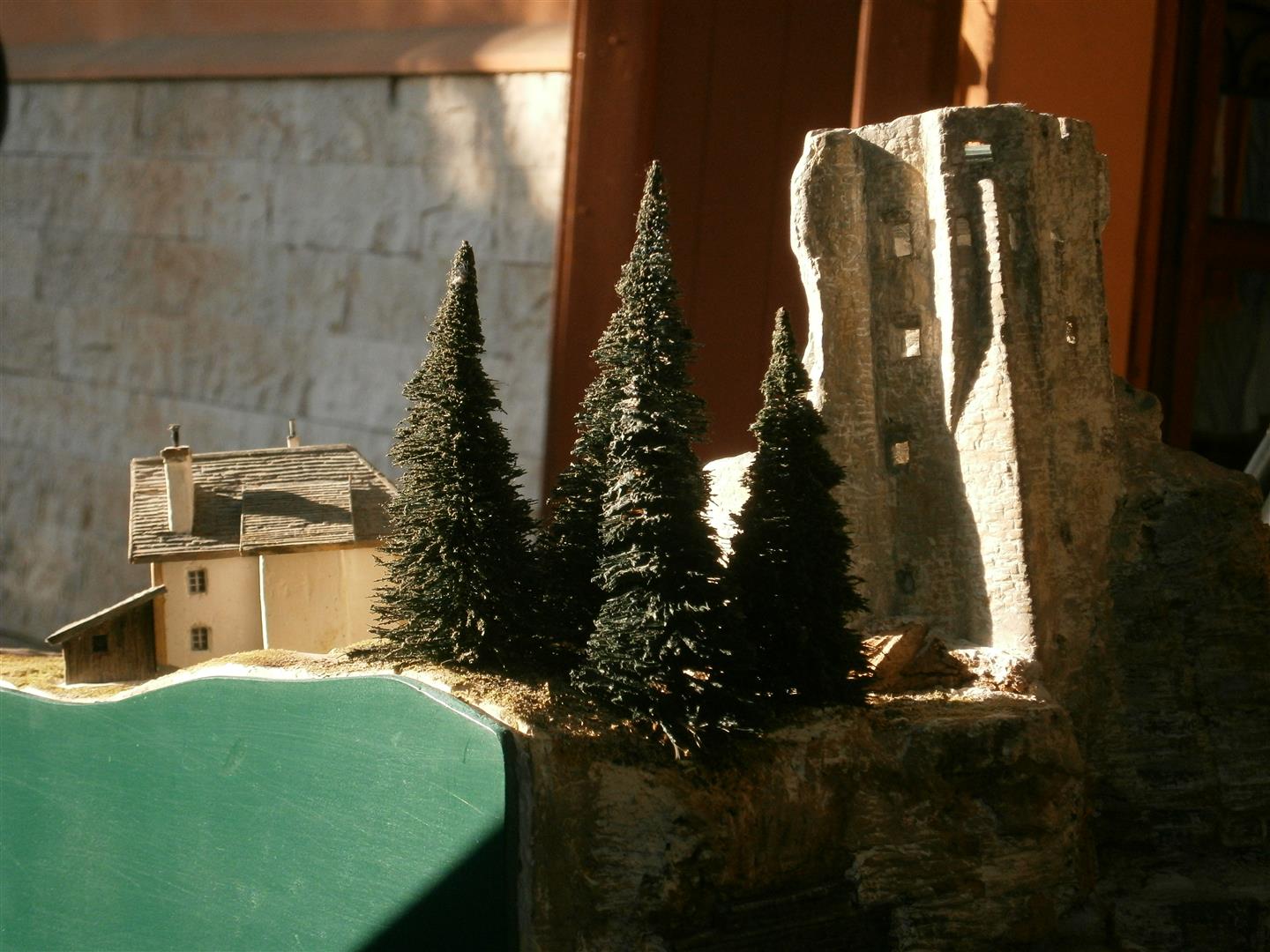

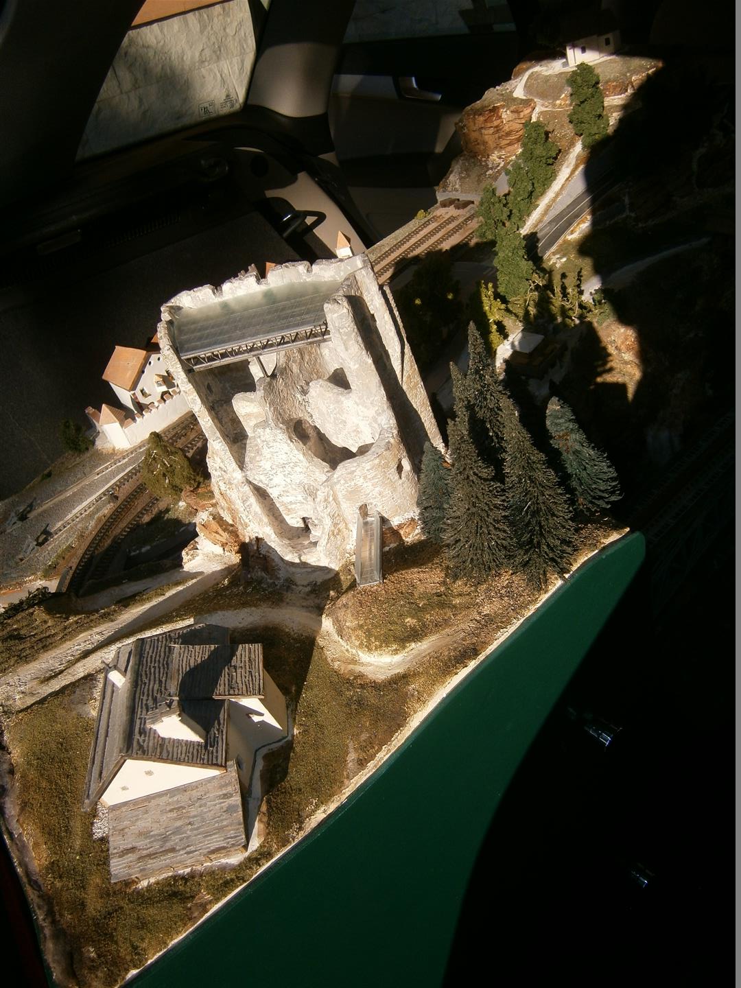

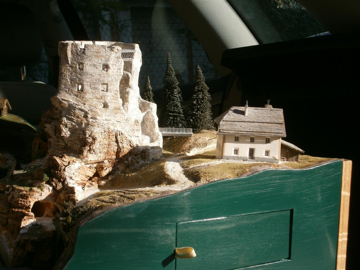

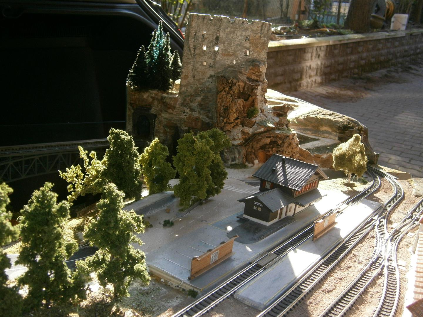

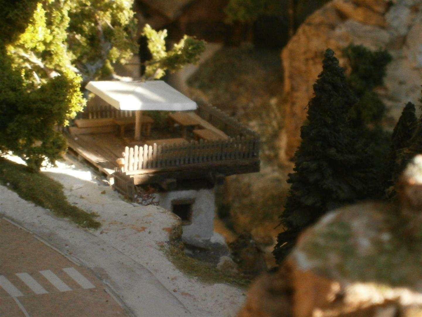

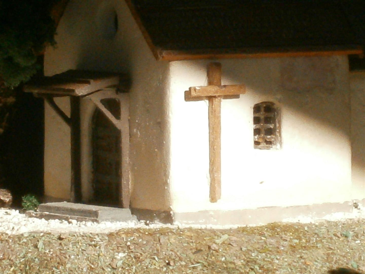

Stasera ho caricato il mio plastico in macchina per portarlo da un amico.
C'era il sole basso che illuminava radente il bagaglaio.
Ho dato una occhiata e sono rimasto impressionato dall'effetto.
Ero abituato vedere il mio plastico alla luce artificiale ma esposto alla luce naturale fa veramente un bel effetto.
Ecco alcune foto.
161,25 KB
271,22 KB
153,31 KB
166,04 KB
248,03 KB
183,79 KB
207,8 KB
288,25 KB
109,86 KB
226,21 KB

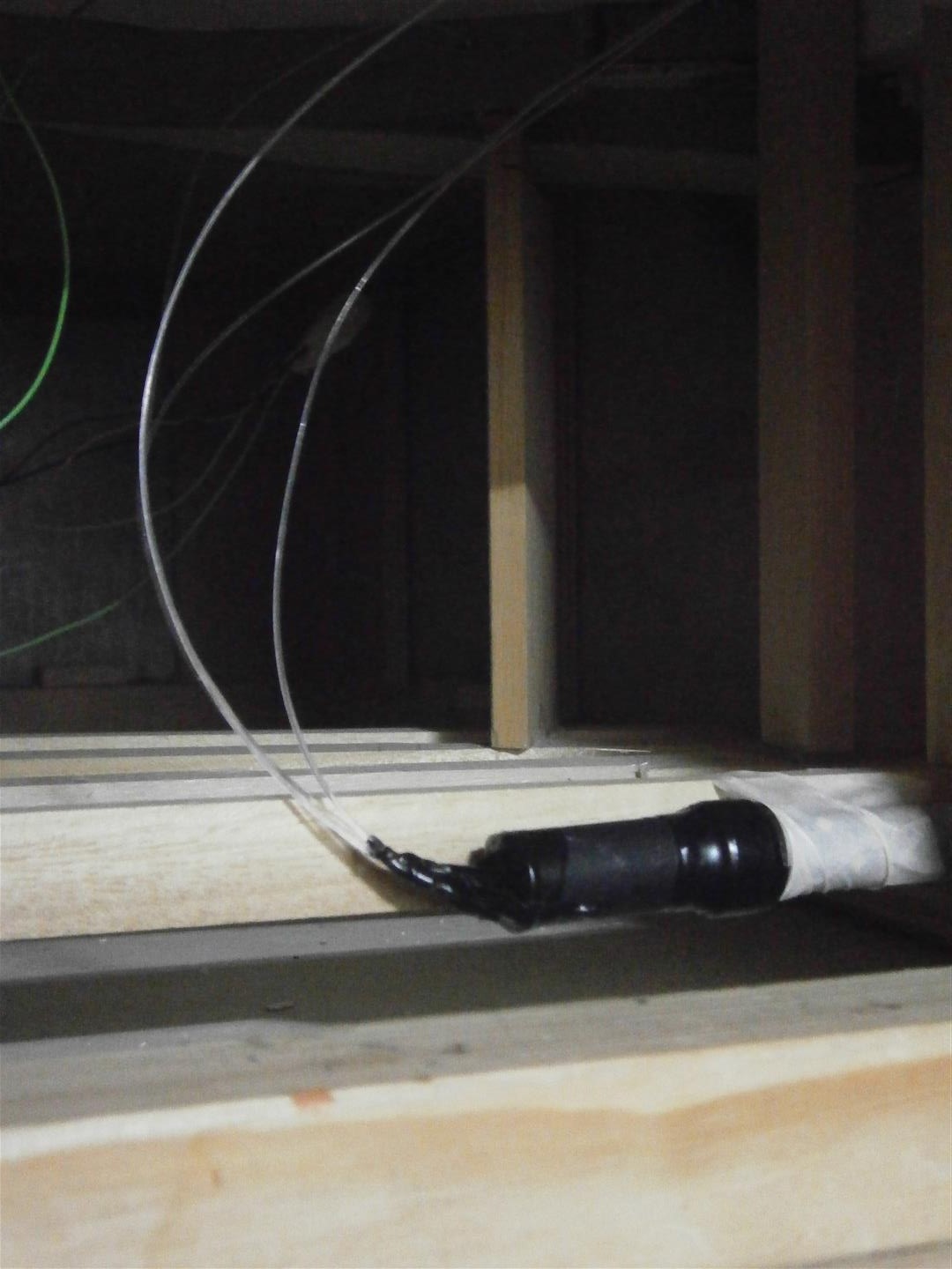

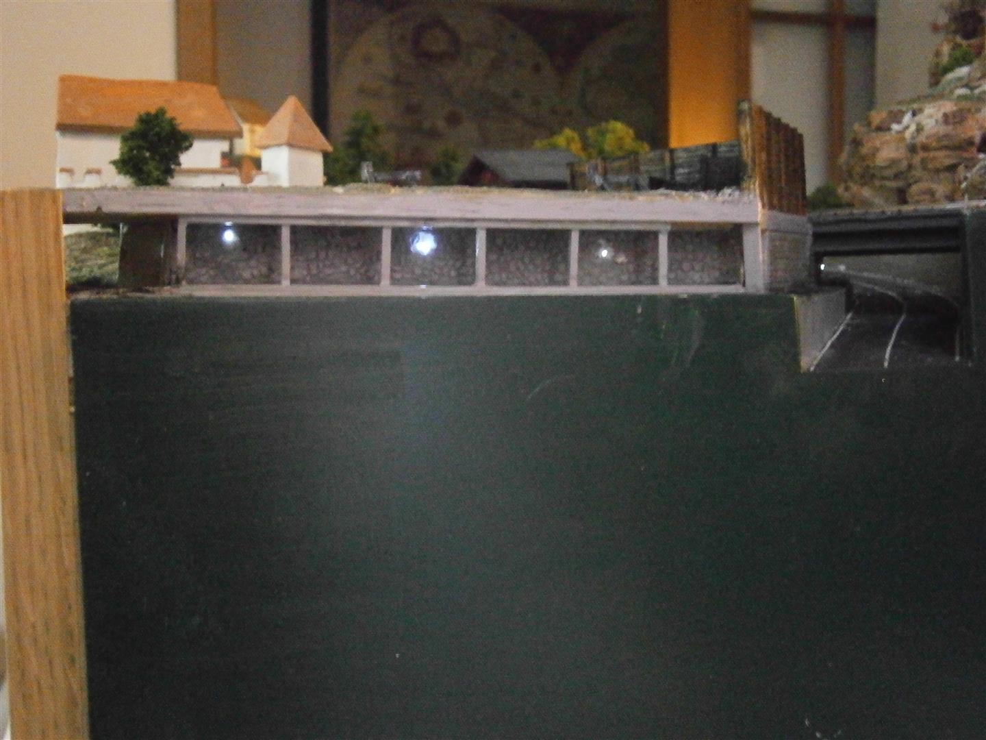

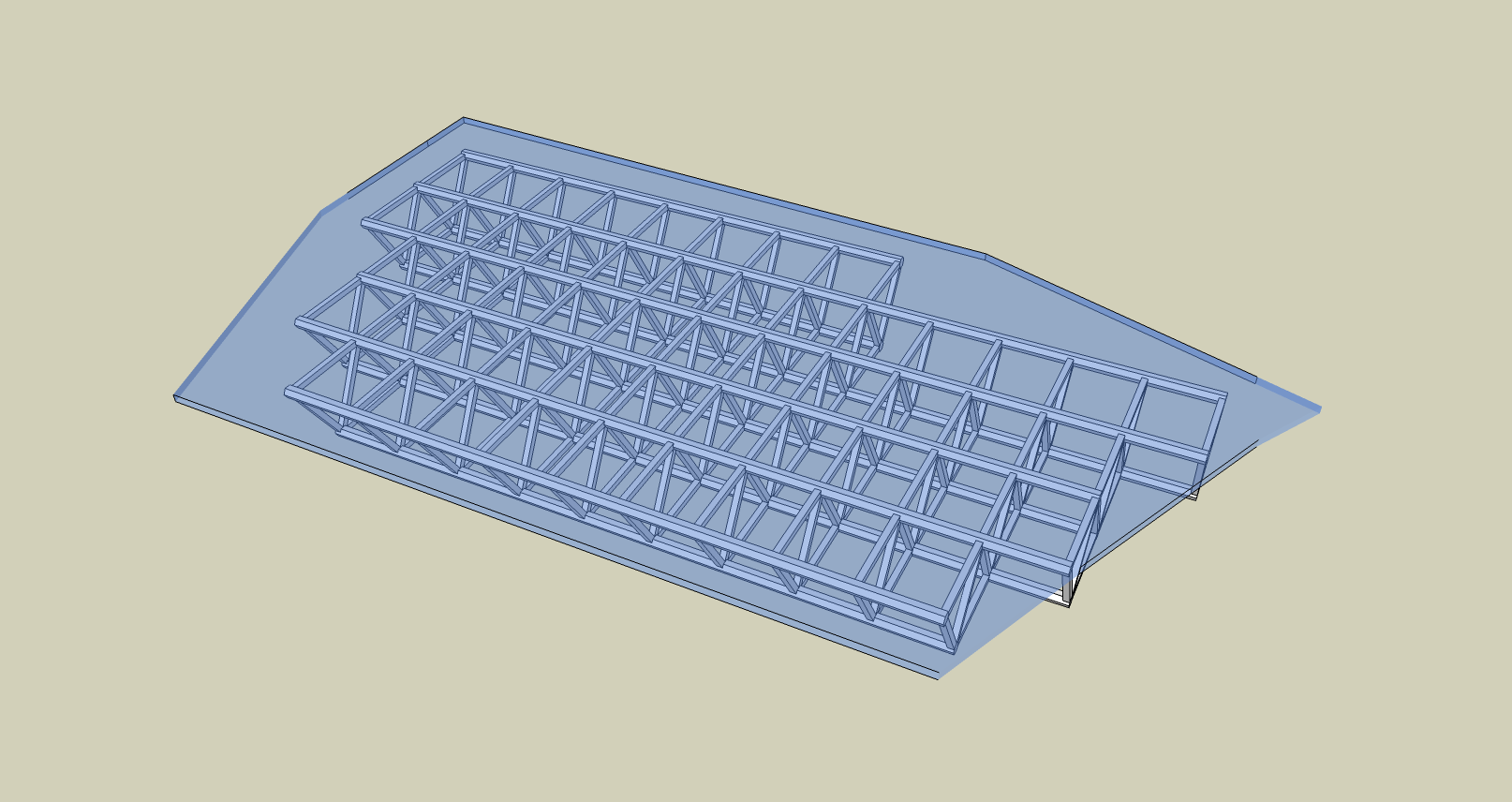

Immagino che è una tecnica nota ma ho ripreso un 'trucco' che usavo molti anni fa con amici coi quali facevamo tutti gli anni un mega presepe meccanico-sonoro; ovvero simulare un celo stellato con cavi ottici che venivano 'intubati' in un barattolo che conteneva una luce fredda.
Ho applicato lo stesso metodo nel mio plastico/diorama per illuminare i sottopassi della pista ciclabile.
Uso una minitorcia con 7 piccoli led intubata in una canalina da elettricista a sezione circolare.
I cavi sono fissati alla estremità che si vede con una goccia di Attak gel-flex e convergono nel tubino che viene mascherato con nastro da elettricista nero per evitare dispersoni di luce.
174,46 KB
183,32 KB
cybergianni
Messaggi: 320
Nome: giovanni maria
Città: ceres
Re: Schlossbach
#24 Messaggio da cybergianni »
complimenti stefano, bellissimo lavoro.. :wink: :wink: :wink:
Re: Schlossbach
#25 Messaggio da Marshall61 »
Ottimo sistema Stefano, un pò quello che succede utilizzando la fibra ottica... :cool: :wink:
