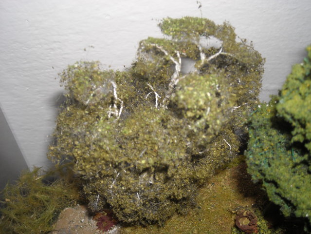

#601 Messaggio da AXEL »

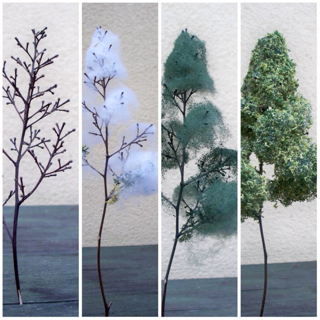

Egidio ha scritto:
dilan ha scritto:
Bene Massimiliano, sono contento che i miei lavori ti invoglino a fare delle prove.
Come primo lavoro ti è venuto abbastanza bene.
Consigli:
1) Dovresti aumentare leggermente il diametro del tronco che, in proporzione all'altezza, mi sembra troppo sottile.
2) Concordo con Carlo per quanto riguarda il dacron che va dipanato maggiormente e posizionato a piccoli pezzi sui vari rami.
Bisogna evitare di creare una copertura unica, come se fosse un cappello, e di caricare eccessivamente il fioccaggio.
3) A lavoro ultimato, come consigliatomi da Marco, dai una spruzzata di trasparente opaco per uniformare il colore e togliere le zone un po' lucide.
Per il resto OK!
Sono pienamente d' accordo con i consigli datoti dall'amico Carlo e Antonio. Comunque sperimentare aumenta sempre il grado di esperienza che unito ad una buona dose di impegno fanno si di poter raggiungere risultati eccezionali. Bravo Massimiliano. :wink: Saluti. Egidio. :cool:
A proposito qualcuno mi sa indicare dove poter acquistare il dracon ?
Ciao Egidio.Io il dacron lo compro in merceria.Un metro costa circa 3 o 4 euro,forse meno.Non ricordo.
Il segreto, per utilizzare il dacron come chioma, è quello di metterne davvero pochissimo sui rami.Quasi non si deve vedere e deve essere diradato al massimo.Altro consiglio è di non usare un unico pezzo di dacron.Ma ammucchiare tanti piccoli pezzetti sempre diradati.In foto un alberello ancora da terminare (chioma e tronco).Per eliminare gli inevitabili sfilacciamenti, uso passare velocemente sulla chioma la fiamma di un accendino.Se dopo aver posizionato la chioma,i rami dovessero risultare troppo alti,si può tranquillamente accorciarli con l'aiuto di una tronchesina.
PS:L'alberello è in scala N
150,14 KB
Messaggi: 15813
Re: Tecniche per realizzare alberi
#602 Messaggio da MrMassy86 »
Grazie Antonio, Egidio ed Alessandro per il supporto, spero di migliorare [:I]
Concordo in pieno con le vostre osservazioni
@Antonio
Si il tronco in questo è rimasto troppo snello, nei prossimi devo utilizzare maggiore filo [:I]
Per il Dacron come ho detto a Carlo devo prenderci un po la mano, in questo a realizzazione ultimata mi sono accorto anch'io che in alcuni punti è un po tanto, ma ormai toglierlo è impossibile e quindi questo lo lascio cosi, i prossimi dipano maggiormente e come giustamente a detto anche Alessandro ne basta meno, il consiglio di applicarlo in piccole dosi molto dipanato è il procedimento che ho seguito anch'io [:I]
Per il trasparente avevo letto il suggerimento sulla discussione relativa a questo materiale, mi sono scordato di dirlo nella realizzazione ma è stato l'ultimo passaggio che ho fatto, quindi ok :grin:
@Alessandro
Complimenti per la realizzazione e per le foto che sono utilissime per migliorare :grin:

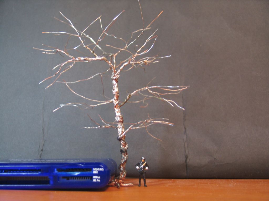

#604 Messaggio da MrMassy86 »

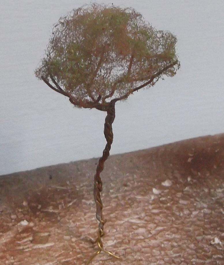

Rieccomi, altro work in progress :wink:
Mi piaceva provare a realizzare delle piante più specifiche, in questo caso dei castagni :cool:
la realizzazione è sempre fatta con filo di rame intrecciato e poi stagnato, questo il risultato fin qui ottenuto, cosa ne pensate? Puo andare?
76,91 KB
il carabiniere serve per dare un'idea della grandezza [:I]
#605 Messaggio da dilan »
A me sembra che vada benissimo, anche le proporzioni sono rispettate.
Il mio, ovviamente, è un parere personale perché avendo iniziato la costruzione di alberi non sono un esperto, per cui lascio la parola a chi ne sa più di me.

#606 Messaggio da cararci »
Per quanto mi sia sforzato, la chioma mi è venuta forse troppo fitta.
Il tronco è sottile, abbasserò l'albero per renderlo proporzionato.
Vedrò di migliorare :sad:
305,13 KB
#607 Messaggio da Marshall61 »
Un unico appunto Massimiliano, evita di aggiungere in seguito i rami esternamente al tronco, quando dai il rivestimento, per poter nascondere il cordoncino, devi necessariamente aggiungere in quel punto maggiore rivestimento....una volta asciutto si nota per l'ingrossamento del tronco ed è di intralcio per tracciare la corteccia....per il resto và molto bene terrei i rami più lunghi, normalmente si accorciano in fase di infogliamento..... :wink: :cool:

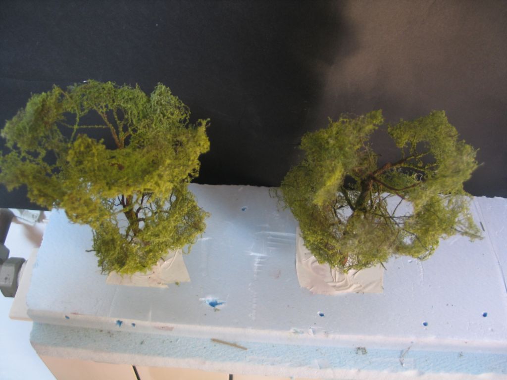

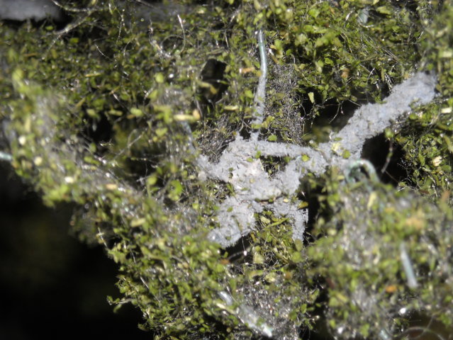

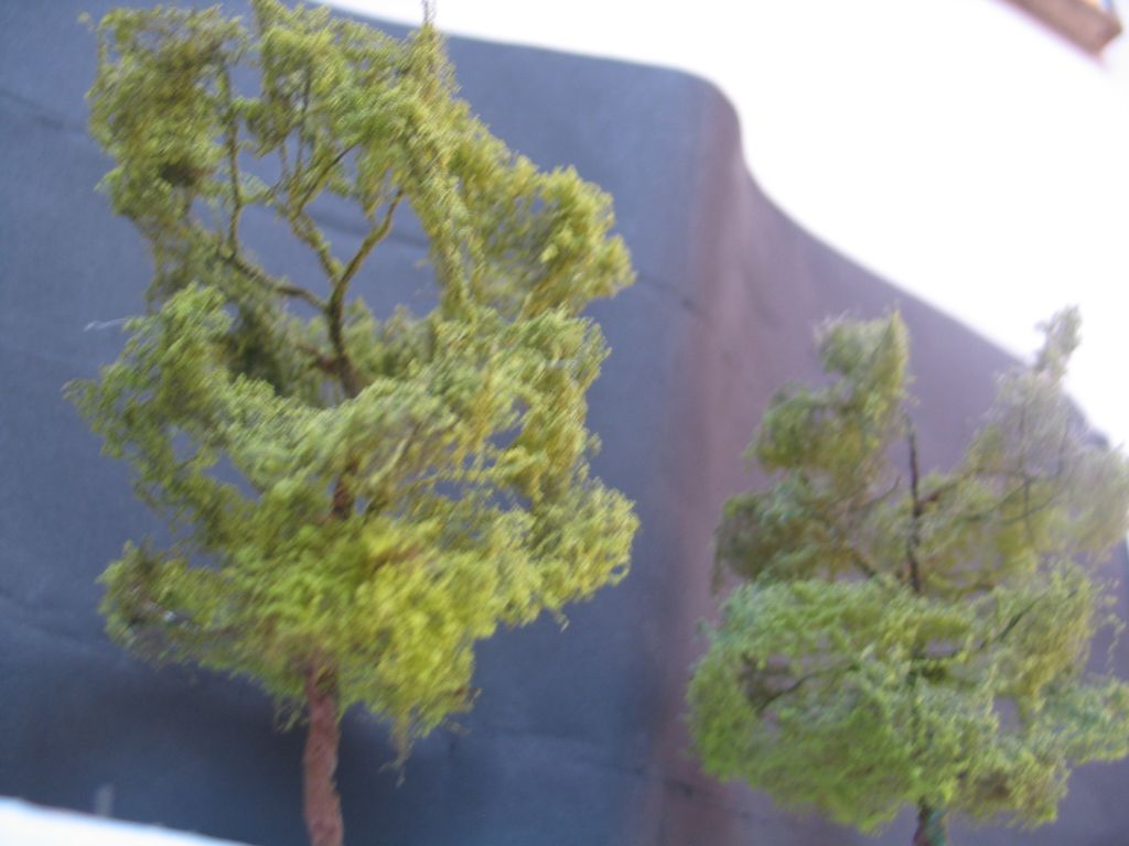

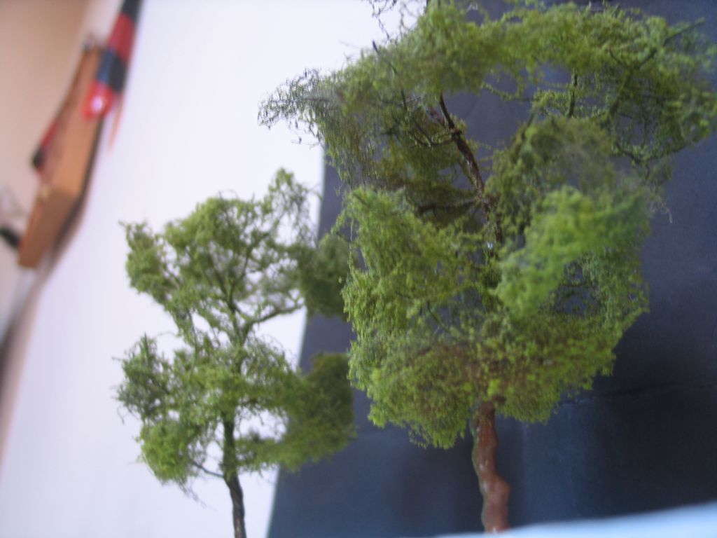

Ti giro qualche particolare del frassino e della betulla di un diorama che portai l'anno scorso a Bereguardo, lascia intravedere anche il ramo principale.....
92,82 KB
73,24 KB
....le piante che hai postato hanno il tronco troppo piccolo rispetto alla chioma al vero non reggerebbe il peso della stessa.... :wink:
