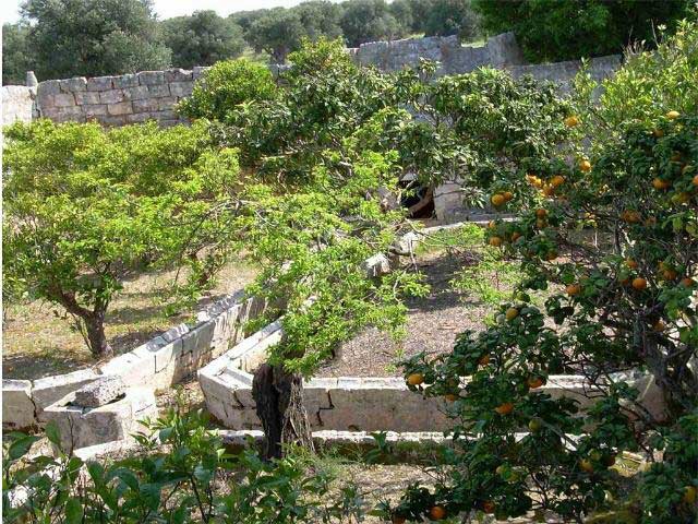

Prima di suggerire l'inserimento di un elemento che potrebbe arricchire la scena vorrei capire come funziona nella realtà la distribuzione dell'acqua lungo i canali di irrigazione perchè nel caso in cui si debba portare manualmente l'acqua dal pozzo ai singoli canali ci vedrei bene un bel tubo di gomma semi arrotolato e adagiato a terra (utilizzando la guaina di un sottile filo elettrico pazientemente svuotato dei suoi fili).

Questo nella foto che segue è il sistema che esisteva all'epoca in cui è ambientato il plastico. L'acqua defluiva dalla cisterna, non un pozzo, detta gebbia, in canaletti di arenaria o tufo e da questi, le "saje", tramite piccole saracinesche, nei solchi scavati nella terra e poi nelle conche di ciascun albero.
Solchi e conche sono riprodotti, le saje devo ancora farle.

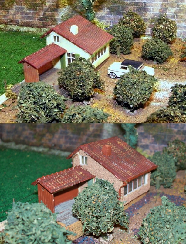

Miglioramenti (credo) alla casetta dell'agrumeto, per farla somigliare a quelle siciliane, magari un po' eleganti.
Sulle pareti ho incollato del ballast, qualche ritocco con acrilico sul tetto, giallo arenaria sul muretto e una passata di marrone alle grondaie.

Dalla foto non si riesce a vedere bene l'effetto del ballast sulle pareti, però, nel complesso mi sembra sia venuto bene.
