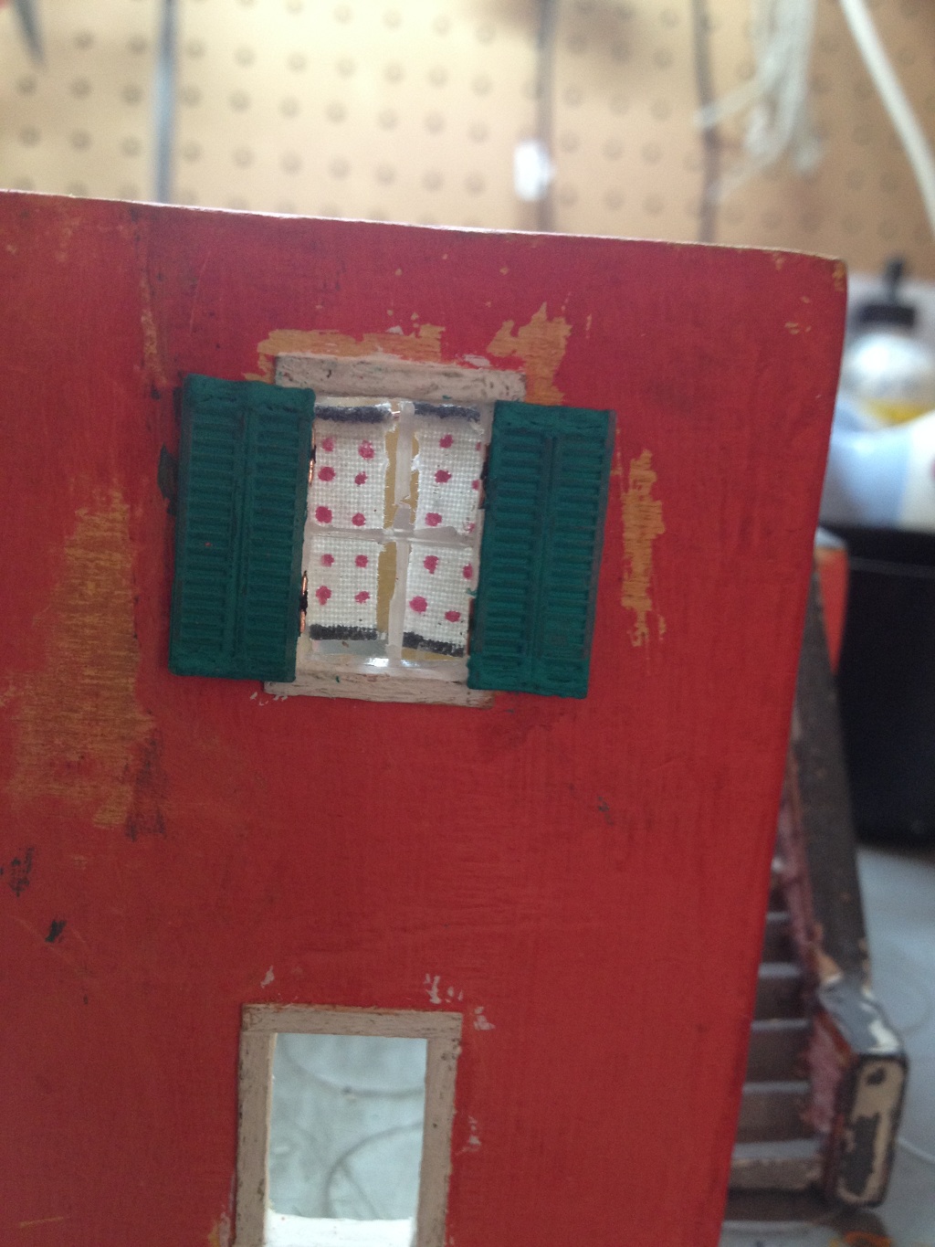

Re: costruzione casa in miniatura
#155 Messaggio da eon89 »
vetro messo con relativa tenda cè solo una cosa che non mi convince la croce al centro del vetro forse sarebbe meglio farla in listello??? consigli e pareri? come trovate la tenda???
#157 Messaggio da MrMassy86 »
Complimenti Leonardo, secondo me la finestra è venuta molto bene anche cosi, con il listello forse otiieni un effetto più in 3d, la tenda mi piace :wink: Massimiliano :cool:

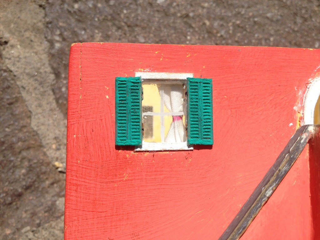

Città: mentana
#163 Messaggio da eon89 »
un altra finestra
346,55 KB
Fiorenza Leonardo
#164 Messaggio da Egidio »
Bravo Leonardo. :wink: Saluti. Egidio. :cool:

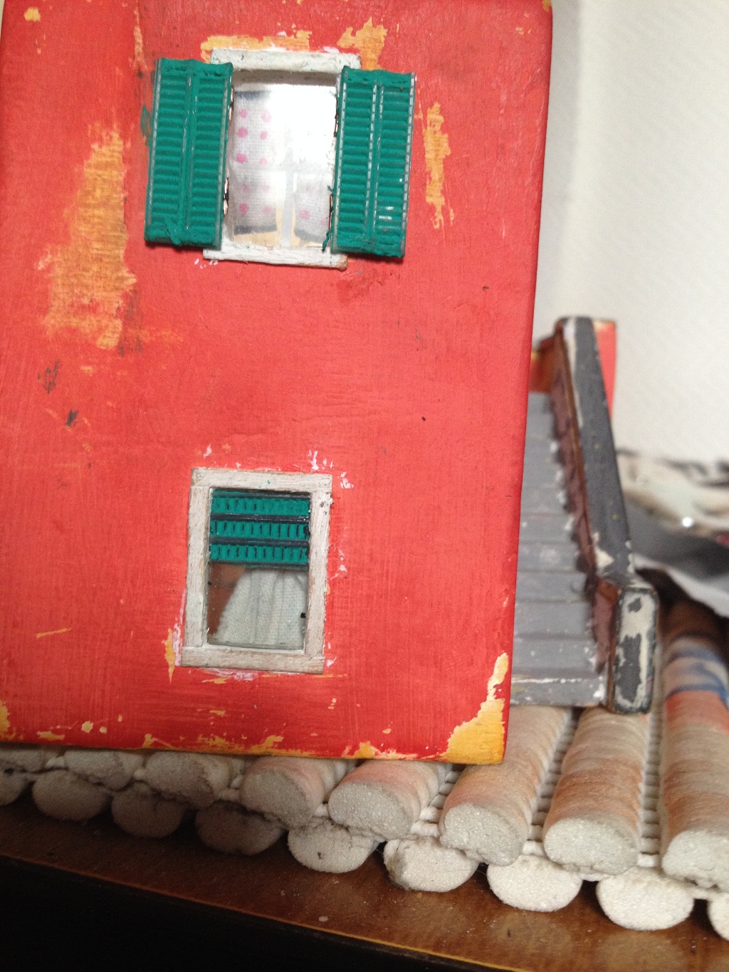

#167 Messaggio da eon89 »
nuova finestra cosa ve ne pare?
455,09 KB
Fiorenza Leonardo
Messaggi: 11497
#168 Messaggio da adobel55 »
455,09 KB
Che sarebbe ??
Se vuoi fare le tapparelle credo che vadano fatte in maniera diversa, con cartoncino inciso.
Dai hai fatto bene fino ad ora, perchè cambiare ??
#169 Messaggio da Egidio »
Magari usando del cartoncino ondulato. Quello usato per le confezioni delle bomboniere e tra l' altro e' anche del colore giusto. Saluti. Egidio. :cool:
eon89
Messaggi: 199
Iscritto il: sabato 25 ottobre 2014, 11:31
Nome: leonardo
Città: mentana
#170 Messaggio da eon89 »
in effetti non mi convinceva... proverò col cartoncino ondulato tanto non è incollato...

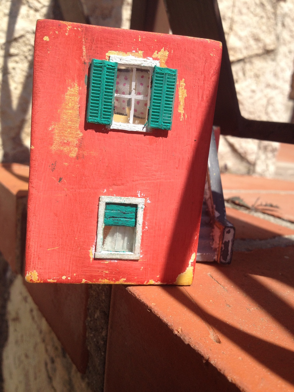

Città: mentana
#174 Messaggio da eon89 »
467,9 KB
cosa ve ne pare sarebbero le fascette rigirate...
Fiorenza Leonardo
#175 Messaggio da liftman »
L'aspetto non è male, se si immagina una finestra con delle tavole di legno a chiuderne l'apertura (come può essere una finestra di un edificio abbandonato e/o pericolante), magari colorate con un marrone sporco e scolorito. Come tapparella basta che guardi una tapparella vera per renderti conto che 3 soli elementi si noterebbero a malapena. Puoi anche armarti di righello e taglierino, e provare ad inciderci ulteriori righe.
