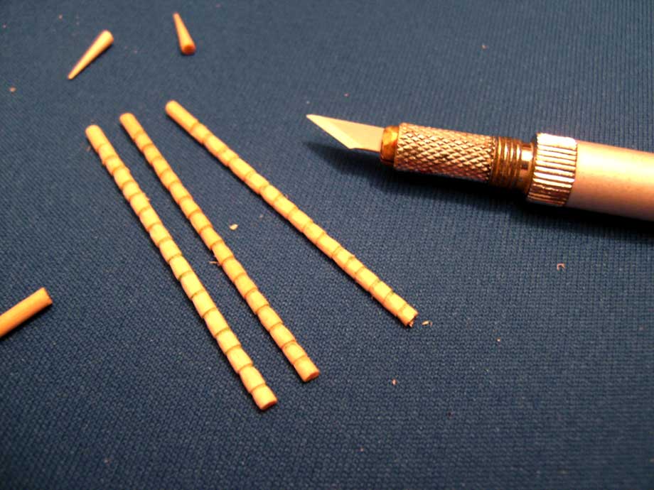

Dopo aver troncato le punte di uno stuzzicadenti, lo stesso andrà spianato perfettamente a metà longitudinalmente, con un pezzo di vetro piano o platorello su minitrapano e trattenuto tra il pollice ed indice ruotandolo per praticare longitiudinalmente una decina di intagli
Successivamente, lavorandolo con bisturi a lama stretta, lo si incide di sbieco, lo si incolla uno ad uno al sottotetto fresandone la testa.
Si otterrà quanto potete vedere nella foto.

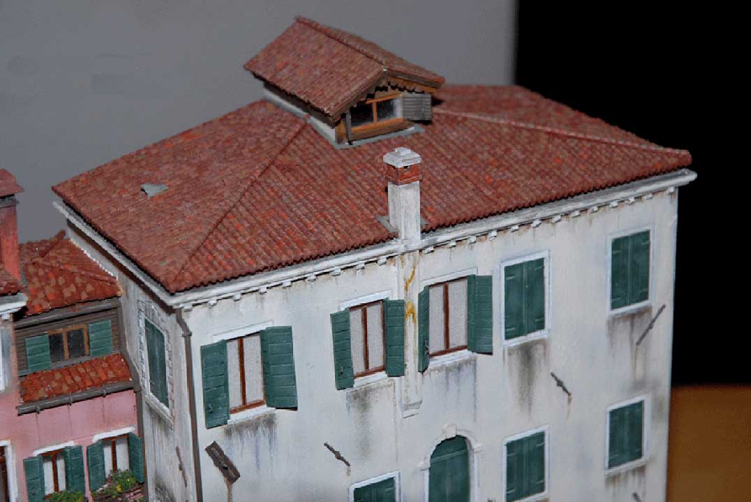

Eccone il risultato in un mio diorama di una cascina e che trovate illustrato nelle fotostorie.

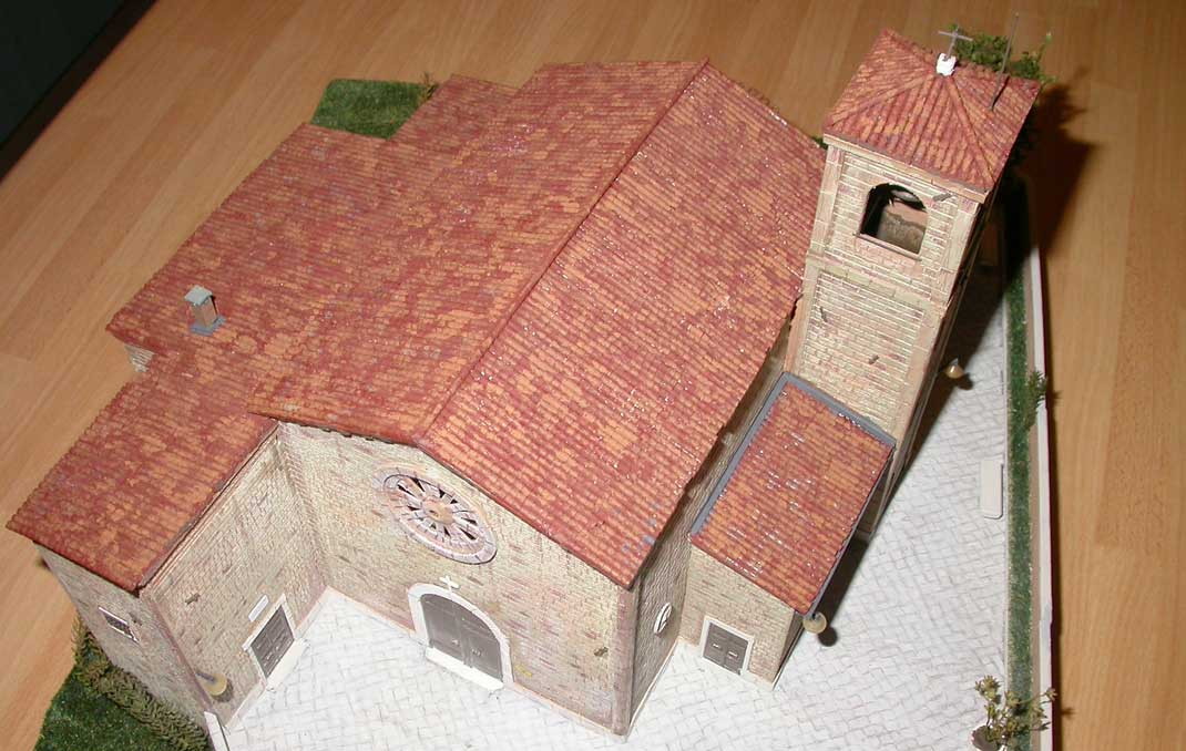

Infine dovranno essere dipinti ad aerografo come mano principale e differenziati a pennello con diverse tonalità di smalto opaco o acrilico ed esaltati con la tecnica del pennello a secco o drybruscing. Ecco un altro esempio della tecnica utilizzata in un diramino con una chiesetta romanica.
