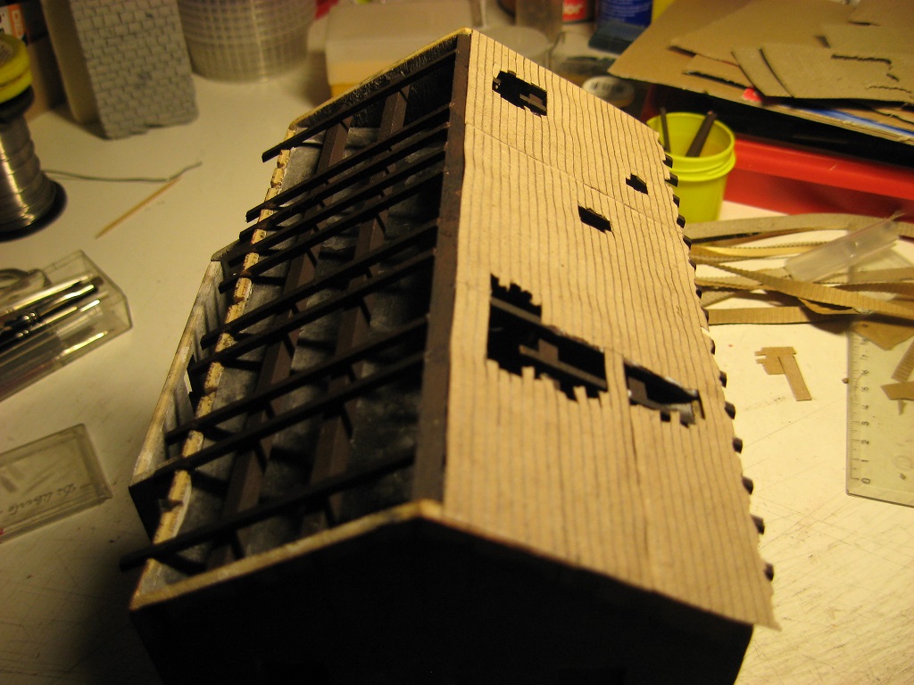

Ho completato la perlinatura sulla falda del tetto dal lato opposto a quello della ferrovia.
211,12 KB
238,75 KB
Adesso si comincia col posare le strisce ondulate che rappresentano le tegole.
328,9 KB
Poichè la tegola sarà lunga 4 mm, ho ritagliato strisce da 7 mm, che andranno sovrapposte le une alle altre.
Come si vede dalla foto, conviene segnare con una matita la linea dei 4 mm. Sarà così più facile posare le strisce successive.
286,64 KB
Dopo aver messo la colla (poco vinavil non diluito, in modo che faccia presa subito), pressare fra le canalette con una piccola spatola o anche un piccolo giravite, in modo da far aderire bene la striscia.
256,93 KB
Il cartone ondulato che fa da base, essendo stato pelato da una sola parte, costituisce una base abbastanza rigida da permettere l'incollaggio delle strisce senza che queste si appiattiscano.
250,83 KB
Questo è un primo risultato parziale.
303,12 KB
