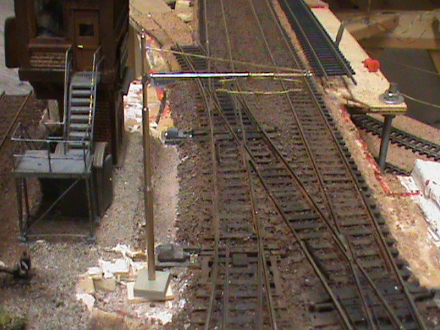

Tiro su la discussione in quanto, a richiesta di alcuni amici del forum, mi si chiedeva la poligonazione sulle deviate con doppio inglese.
Ho fatto di più. Ho fattto un disegno che completa un piazzale stazione, cioè, la diramazione da 2 binari con doppio inglese su linea secondaria.
226,64 KB

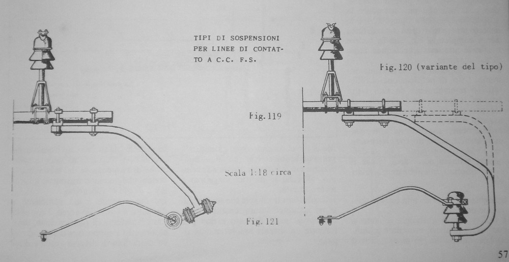

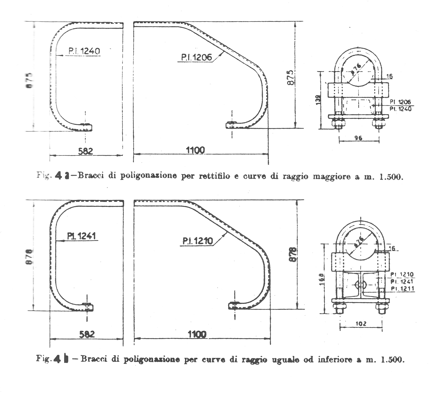

Roy ottima presentazione.... e utilissima! Però mi è sorto un dubbio.
Anni fa (1986) sulla rivista Fermodel News, n. 36, apparve un servizio sulla palificazione FS e tra i vari disegni presenti c'erano anche quelli, ovviamente, dei pali e quelli dei bracci di poligonazione. Ora tu nei tuoi disegni hai messo i bracci uguali, semplicemente variandone l'orientamento, mentre in quel servizio i bracci erano disegnati diversi a seconda della poligonazione esterna o interna.
383,2 KB
243,98 KB
Dato che qui dalle mie parti la linea aerea non c'è (e per ora ringraziamo che c'è ancora la ferrovia....) e quindi non posso verificare dal vero, mi sai dare qualche spiegazione di questo fatto?
Inizialmente era così e poi è stato modificato... o cosa?
Grazie e ciaooo

In effetti nei tuoi schemi i bracci sono diversi. Ma... Non mi risulta siano mai stati utilizzati i bracci corti (chiamiamoli così)
Non sono un professore di trenologia.. Quindi potrei ignorare informazioni importanti. Ma in tutti i miei libri, tali bracci non sono riportati.

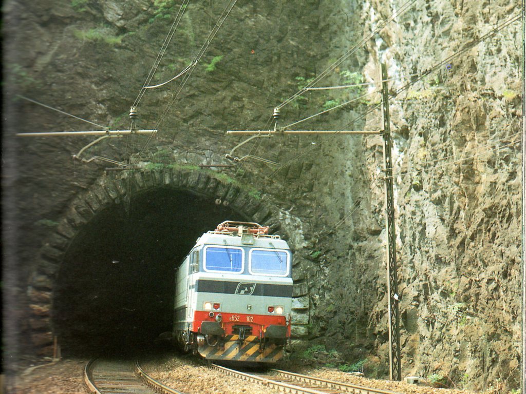

Se guardi questa foto, i bracci sono installati semplicemente a spingere (palo binario dx e palo binario sx) ed i bracci sono identici.
215,65 KB
Ho verificato altre decine di foto.. ma sono tutti del tipo che ho postato.

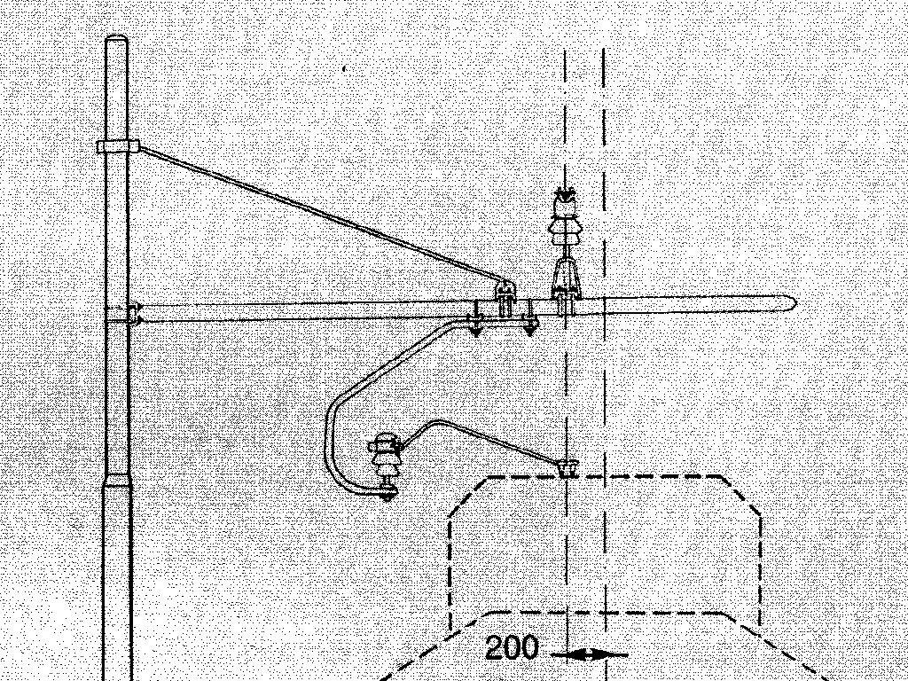

Fra l'altro, i disegno che ho riportano solo un tipo di braccio, nel caso di "trazione" del filo::
500,76 KB
Sarebbe interessante sapere effettivamente dove, come, quando, e soprattutto "se", siano stati inseriti i tipi di braccio da te citati.

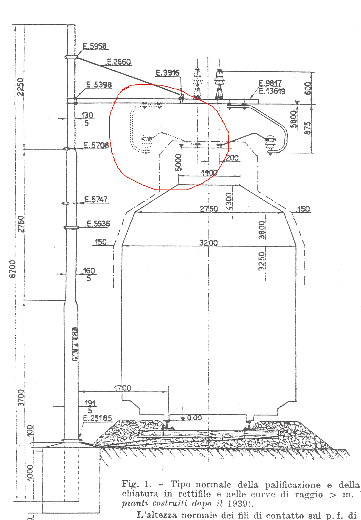

#41 Messaggio da carlo mercuri »
Si tratta di tipi di sospensione più vecchi e sono stati tutti usati!! Oltre a quello mostrato da Giacomo ne esiste un altro....
Appena ho tempo inserisco i disegni!!
Nel 'Manuale del Fermodellista' di Italo Briano ci sono i disegni di tutti e tre i tipi.
Re: Palificazione nel ferromodellismo - i disegni
#42 Messaggio da carlo mercuri »
Ecco la foto.
In foto molto datate è possibile vedere tutti i diversi tipi di sospensione adottati dalle FS.

Il tipo di braccio corto riportato nel disegno l'ho visto inserito nello scalo della stazione di Udine probabilmente si usava nei piazzali dove la fune era in rettifilo e non servivano troppe sollecitazione del tipo spingere o tirare ora sono tutti del tipo recente ma nella mia memoria li ricordo ancora fino verso la meta' anni 80

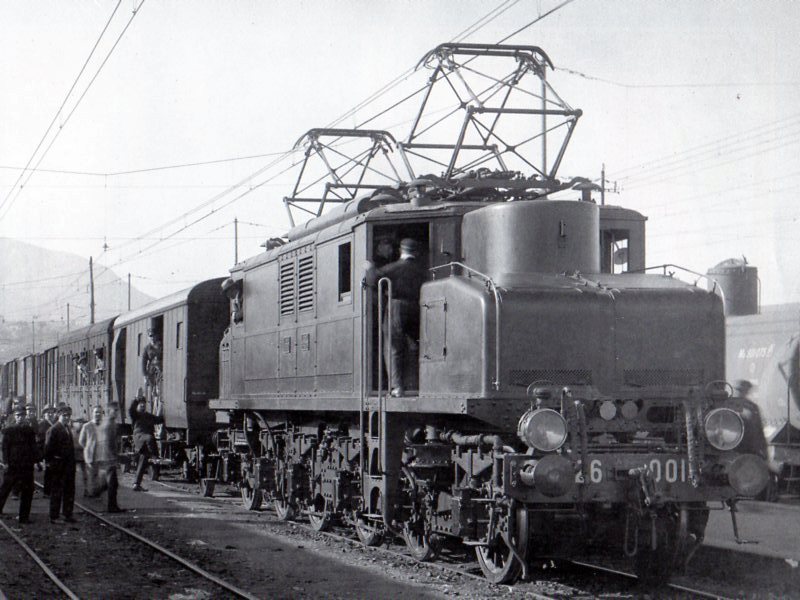

Ad inizio dell'elettrificazione monofase, addirittura, i bracci, nelle aree di stazione, non c'erano. I fili di contatto erano sorretti da altri cavi trasversali:
Metto una succulenta chicca. La E 626.001 nel 1927 a Benevento.
102,02 KB

Appunto, è come immaginavo, il braccio corto è un tipo iniziale. Poi evidentemente per ragioni di costi sono stati usati i bracci uguali, montati nei due versi. Il risultato non cambia in effetti... grazie a tutti ragazzi.
Oltretutto sono più facili da ricostruire modellisticamente no?
