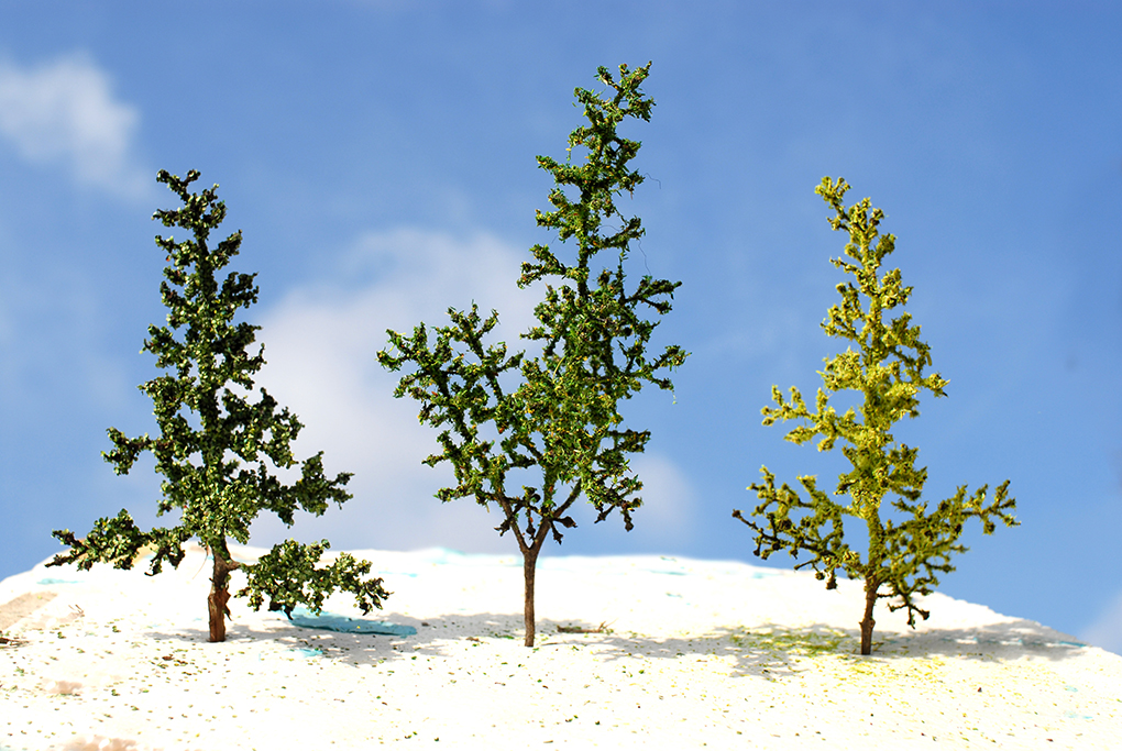

Che cosa ne pensate di queste piantine?
se vi piacciono vi spiego come ho fatto.

URCA!!!!!!!!!!!
Ma sono bellissime! Come hai fatto??? Io per il mio plastico son preso dallo sconforto e stavo aggiungendo alla lista cose da comprare le piante! :sad:
Se è così facile ci provo anch'io! :grin:

Belle, forse con grosso cavo di rame sfilacciato, colla e pezzettini di tessuto sintetico?

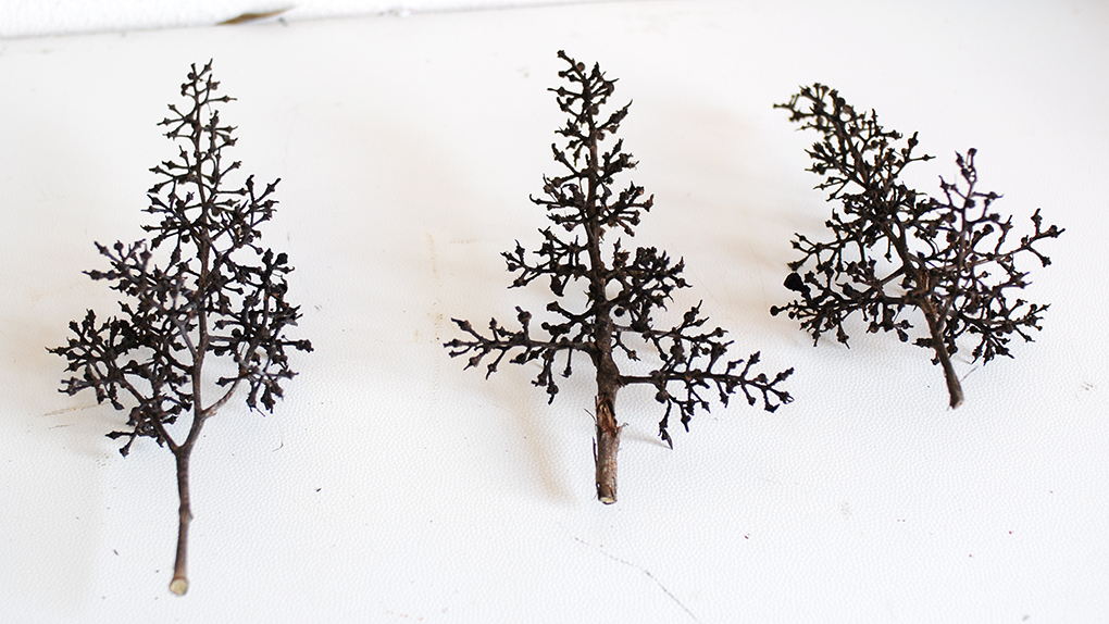

Niente di più semplice, non sono altro che grappoli d'uva , dalle mie parti si vendemmia con una machina, che raccoglie i granelli e lascia il grappolo nudo, basta raccoglierli quando non sono troppo sechi, altrimenti sono fragili, ma a questo si può rimediare bagnandoli,
praticamente l'albero è già fatto, sta a voi con fantasia a rifinirlo anche con piccole fibbre , per dargli forme a vostro piacimento
462,41 KB
Naturalmente vanno raccolti prima della potatura, o aspettare la prossima vendemmia.

Da tempo faccio alberelli con i graspi o racimoli dell'uva. Non sono adatti a tutti i tipi di albero, ma per lo più sono utilissimi. Purtroppo, però, il gambo si rivela troppo sottile rispetto alla chioma, per cui va ingrossato in qualche modo.

Ottima idea, avevo provato qualche anno fa, ma la gracilità del gambo mi ha fatto desistere.
Forse trattando con cianoacrilato e vinavil il fusto dovrebbe irrigidirsi ed aumentarne il volume.

Purtroppo questa soluzionee stata scartata perchè con il tempo il grappolo si secca e l'alberello si rompe.

Magari mettendo a bagno le raspe con acqua e vinavil per capillarità si assorbe e voilà un bel ramo tosto! (Forse).
