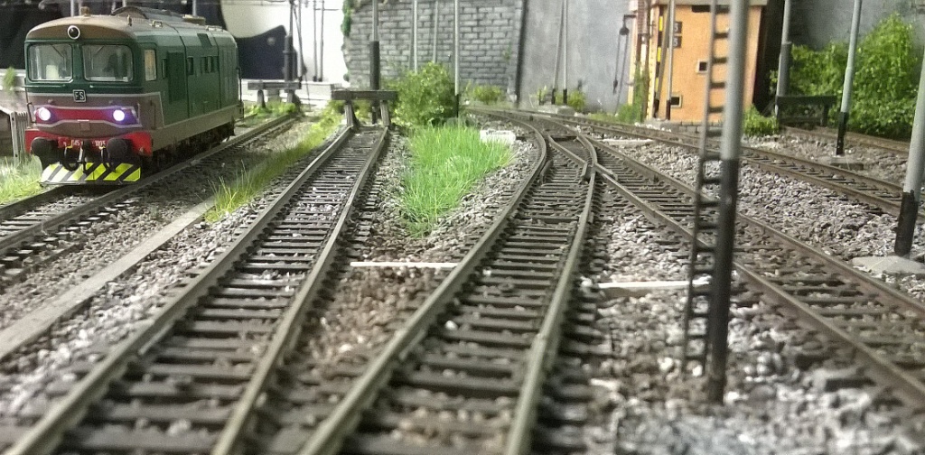

Sulla parete a destra del treno:
212,73 KB

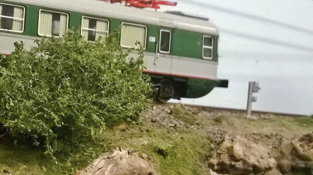

Il treno spunta da dietro "la siepe"

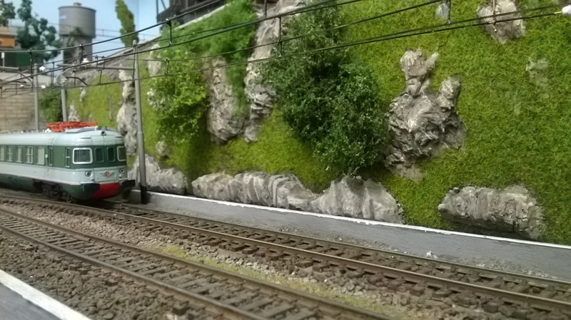

Qui le siepi aiutano a riempire la scenografia di fondo.

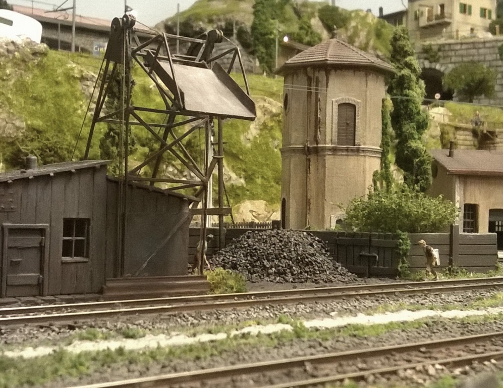

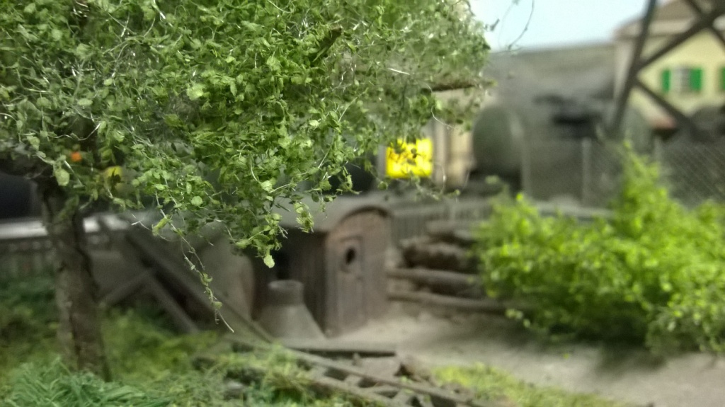

Spuntano da dietro le tavole e danno una nota di colore addolcendo il nero del carbone e rendendo quel caratteristico senso dell'abbandono dei siti ferroviari del passato.
351,37 KB

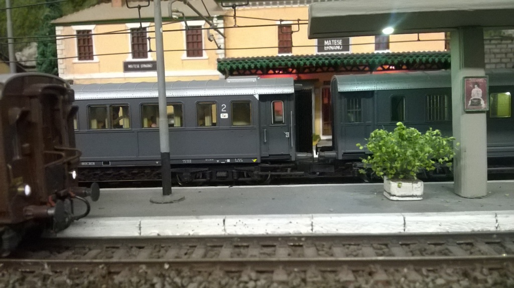

Anche piantate dentro i vasi danno una nota di colore e di verità al marciapiedi sotto la pensilina.....
229,47 KB

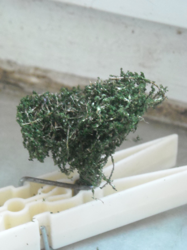

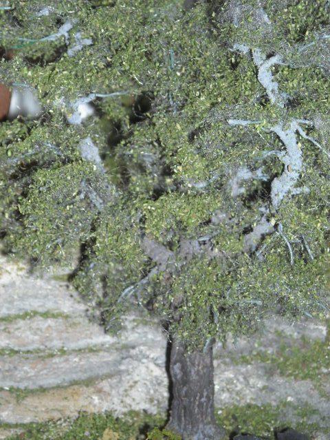

Ottimo lavoro ed ottimo metodo, la lana di ferro l'ho usata anche io per talune qualità di piante....questo è un frassino con la chioma realizzata con questo materiale:
125,77 KB

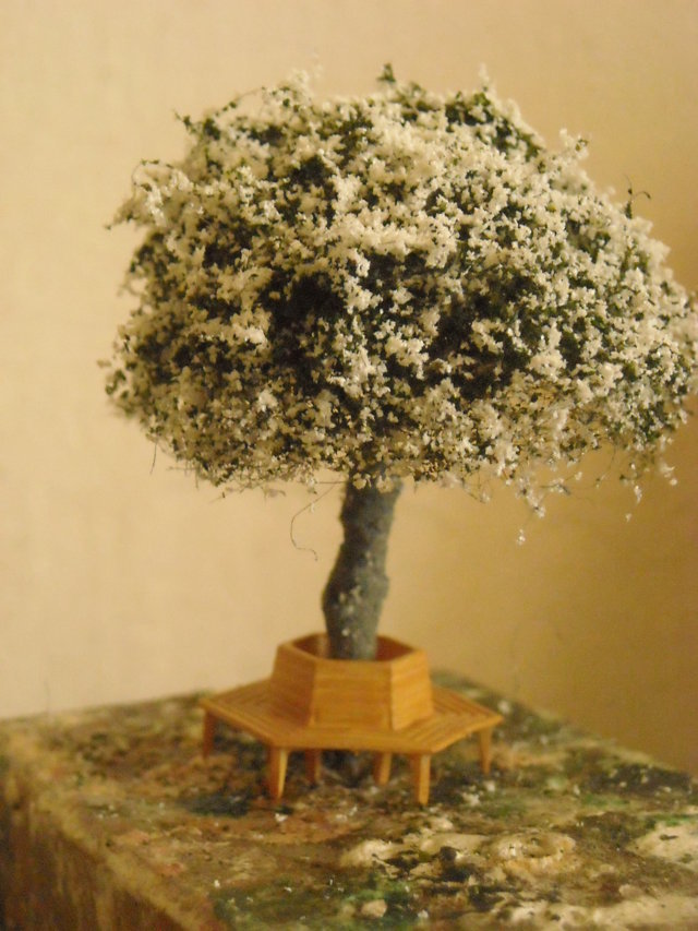

...oppure questo alberello di biancospino in fiore:
105,65 KB
