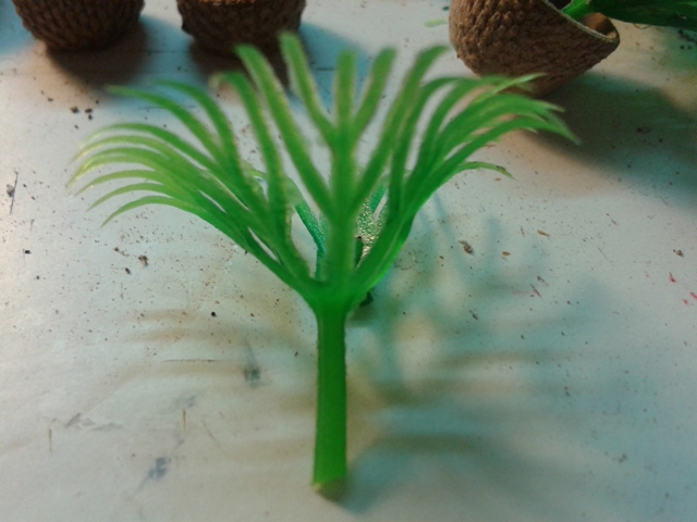

oramai Andrea mi ha completamente infettato ... :cool: e mi sto intrigando anch'io a realizzare a basso costo particolari da utilizzare sul plastico e/o diormani ...
l'occhio è andato su quelle confezioni di piante da acquario che si trovano a circa 2€ nei negozi dei cinesi ... questa per intenderci
230,14 KB
presa tutta insieme è di difficile collocazione ma, se la tagliamo a pezzetti qualche idea viene fuori
205,6 KB

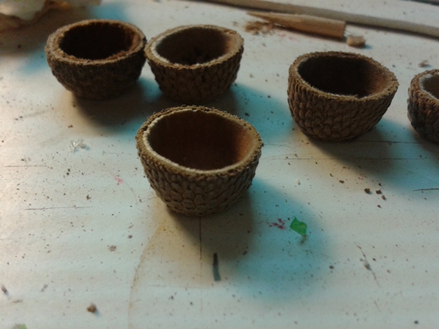

andando al sodo ... ho utilizzato come vasi i "soliti" gusci di ghiande facilmente reperibili ( anche in città ... a Roma all'Eur ce ne sono a bizzeffe anche se devi litigare con le cornacchie :? )
205,3 KB
per infoltire la pianta ho utilizzati due rametti incollandoli uno nell'altro

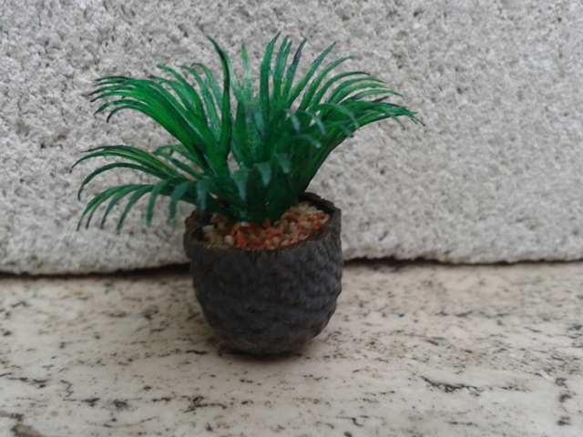

successivamente il tronchetto l'ho incollato nella "ciotola" e riempito con del ballast; il tutto fissato con la canonica diluizione di acqua e vinavil 50% - ne bastano poche gocce.
La plastica dei rametti è abbastanza trasparente per cui conviene rafforzare il colore con una passata di vernice verde.
240,29 KB
l'effetto non mi sembra male ... che ne dite?

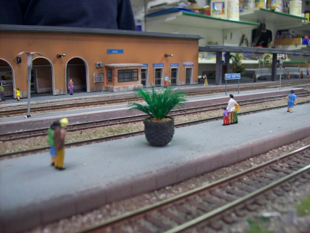

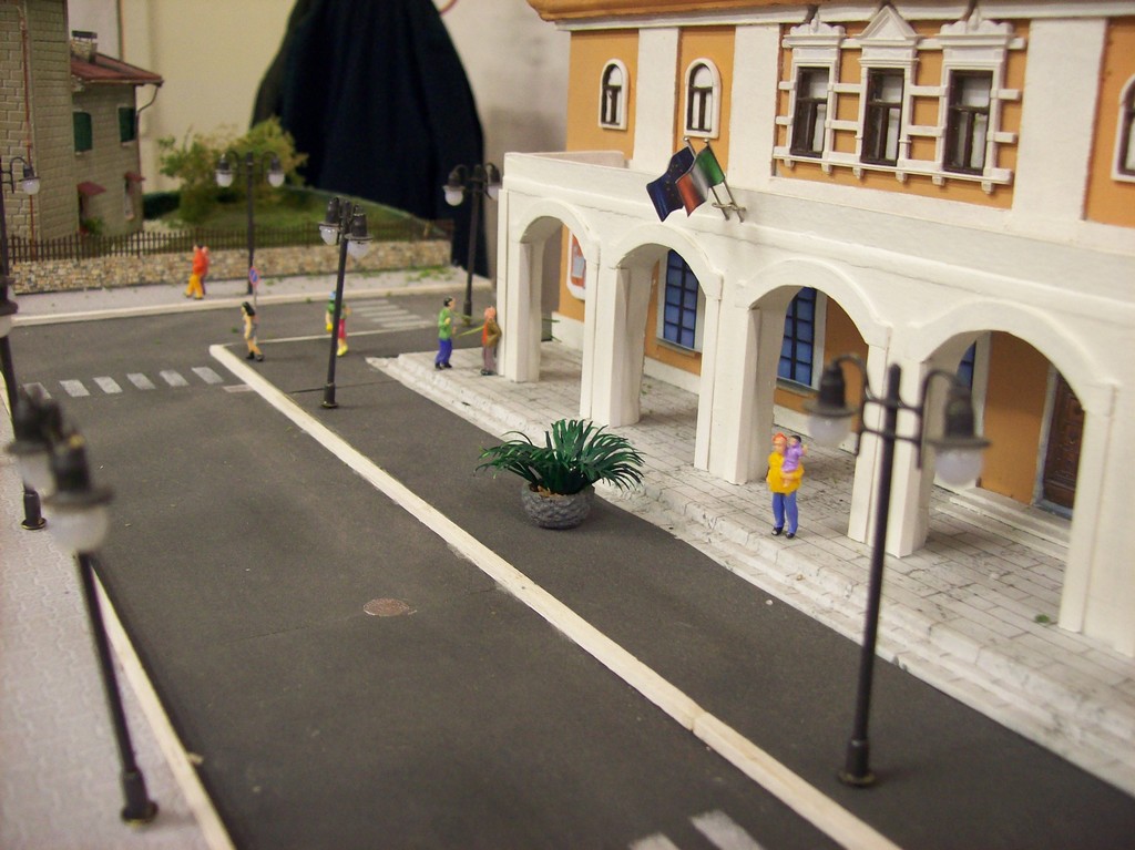

qualche esempio/prototipo di posizionamento sul nostro plastico sia in stazione che sulla piazza del municipio
183,25 KB
107,37 KB

massimo raimondi ha scritto:
Grazie a voi ragazzi, e poi se le idee non si condividono che sfizio c'è?
Posso fare una considerazione..
La realizzazione presa da sola è perfetta. Realistica sia nella vegetazione che nel "vaso".
Vista nella prima foto idem e si inserisce molto bene.
Vista nella seconda, stona! Da l'idea di essere grande rispetto ai personaggi, non tanto per la parte vegetale, quanto per il "Vaso".
Non riesco a capire se è una questione di prospettiva, ma mi da l'idea che siano proprio i gusci molto diversi come misure. (Anche la forma, il primo più piatto nel fondo, il secondo, quasi a uovo)
Maurizio
P.S. Ho guardato anche le foto nel sito. Lì si nota anche meglio, Rapportato al personaggio è un vaso di 120cm di altezza. Forse tagliando a metà il guscio diventerebbe ancora più ralistico.

... considerazione più che giusta ...
Non è questione di prospettiva, sono infatti due tipologie di vasi diverse a secondo dell'utilizzo , almeno nella mia intenzione... quelle con i vasi più alti vanno usate come delimitatori di zone , per esempio aree pedonali e questo giustifica una altezza maggiore. In effetti l'esempio di ubicazione in stazione non rende; la seconda tipologia a vaso a ciotola è più adatta a decorazioni .
Nella foto dei gusci è mostrato il tipo "a ciotola" ... ma a seconda della ambientazione si taglia e sagona il vaso come serve.
Grazie per gli approfondimenti
