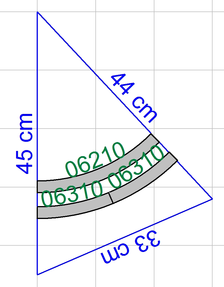

leggendo la discussione dul plastico dei ragazzi nella nuova sede del GasTT, mi è caduto l'occhio sul possibile layout del plastico TT che sarà possibile installare fisso li dentro.
A causa degli spazi ristretti il layout è per forza di cose molto ridotto... e allora mi è venuta in mente la soluzione "uovo di Colombo" che gli amici dell'allora CFB avevano studiato per il loro modulare Fremo e che anche noi del CMP abbiamo adottato su quel tipo di modulare, ovvero il cosiddetto... modulo speciale "formaggino" che consente di organizzare curve diverse dai canonici 90° ma da utilizzarsi solo ed esclusivamente in occasioni particolari, quando lo spazio è tiranno e si devono ottenere layout particolari.
In pratica il modulo (anzi... I moduli, perchè ne serviranno diversi) sono due semplici testate normate montate ad angolo tra di loro con una coppia di curve standard inserite in modo da definire l'angolo dello spicchio (consigliato sarebbe di 30° ma anche 45° può andare). Questi mini moduli non necessitano di gambe e sono solitamente scenografati con la sola massicciata ed erba. Vi assicuro che tolgono moltissimo d'impaccio e consentono modularità notevoli! qua un esempio schizzato al volo giusto per far capire il concetto:
194,08 KB

Una domanda, perchè le testate hanno lunghezze diverse cm 45 e cm 44 ??.

Re: Modulo "formaggino"
#10 Messaggio da marioscd »
