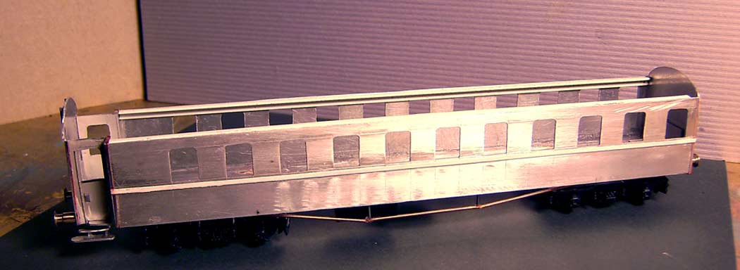

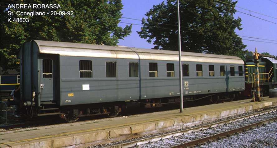

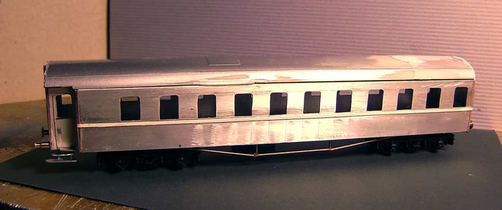

- Ciao a tutti; da molto tempo pensavo di realizzare una carrozza molto particolare che non mi risulta sia stata mai riprodotta modellisticamente o almeno se la si è fatta, non mi è mai capitato di vederne il modello ; tutti i rotabili particolari, prototipi unici e rari mi hanno sempre affascinato, ora sto cercando un po alla volta di farne sempre più esperienza modellisticamente ed ampliare così la mia collezzione ; le carrozze cellulari le ricordo molto bene nel periodo degli anni 90 quando mi dedicavo alla fotografia ferroviaria, a Venezia capitavano spesso ; parlando recentemente con un carabiniere , mi spiegava quanto delicati ed impegativi fossero i trasferimenti di detenuti, specie con i soggetti più pericolosi, a volte succedevano cose molto spiacevoli, bisognava sempre tenere gli occhi aperti, poteva capitare di tutto, evito qui di raccontare un fatto successo ad un agente che è stato ferito in modo molto grave . Veniamo al dunque, provo solo una grandissima delusione per le foto che posterò, la cura che ho dedicato per il modello è stata moltissima, ma viene vanificata dalla scarsa qualità digitale in formato JPG per la loro compressione web.
Ecco un esemplare da me fotografato a Conegliano :

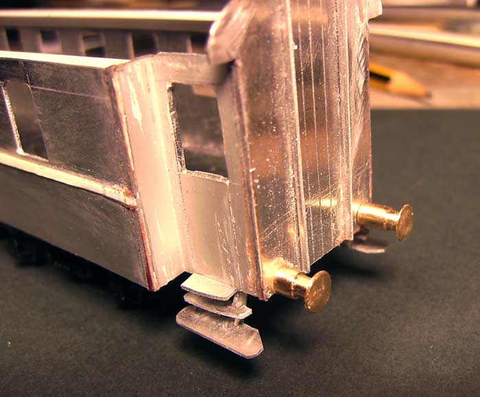

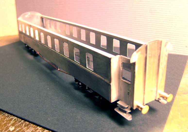

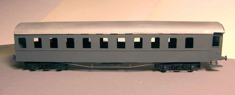

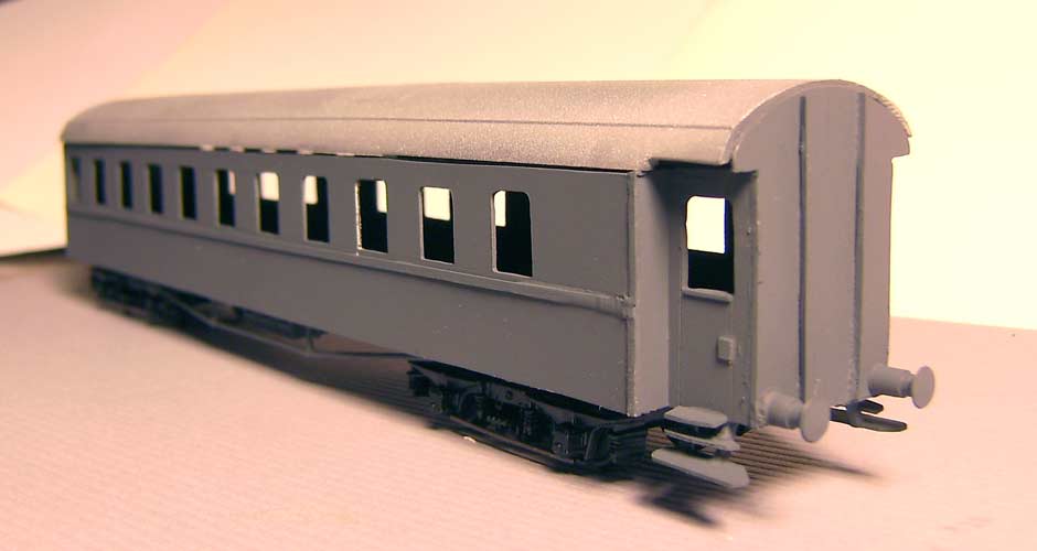

- Come sempre relizzato in tecnica mista , lamierino di alluminio, plexiglass ed ottone ; dalle carrozze Corbellini Hachette ho potuto ricavarne i carrelli, i tetti, 2 uniti assieme e tagliati adeguatamente, poichè risultavano di forma esatta a queste carrozze, e le casse porta batterie . - - Non fate caso se probabilmente vedrete i carrelli un po alti rispetto alla cassa, al momento che stavo fotografando, non mi ero accorto di aver maneggiato il modello poco correttamente, mentre confrontandoli con altri modelli risulta esatta dal piano ferro una volta posizionata in un diorama . I disegni sono stati di facile reperibilità sia nel web ed in alcuni libri, ho potuto così stabilirne le corrette misure in scala H0 .
- Realizzare questo modello è stato piacevole, purtroppo quasi a modello ultimato, ho causato un problema che spiegherò, utile esperienza per i prossimi che realizzerò .

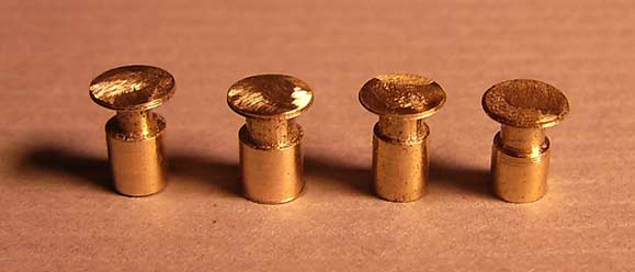

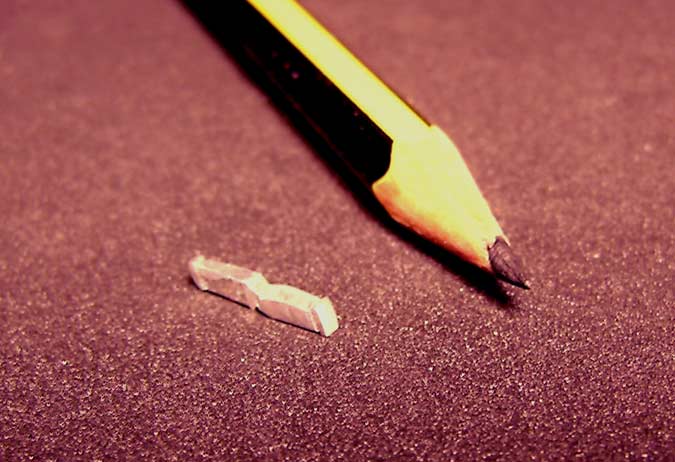

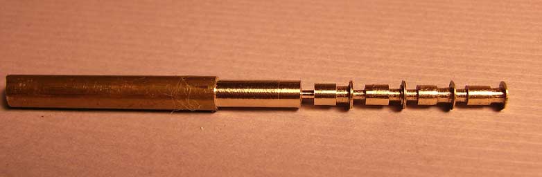

- I respingenti li realizzo in questo modo al tornio in modo da ottenere il più possibile la stessa misura :

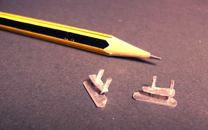

- Ho dovuto realizzare anche le scalette in alluminio , così come i REC maschio e femmina :
44,18 KB

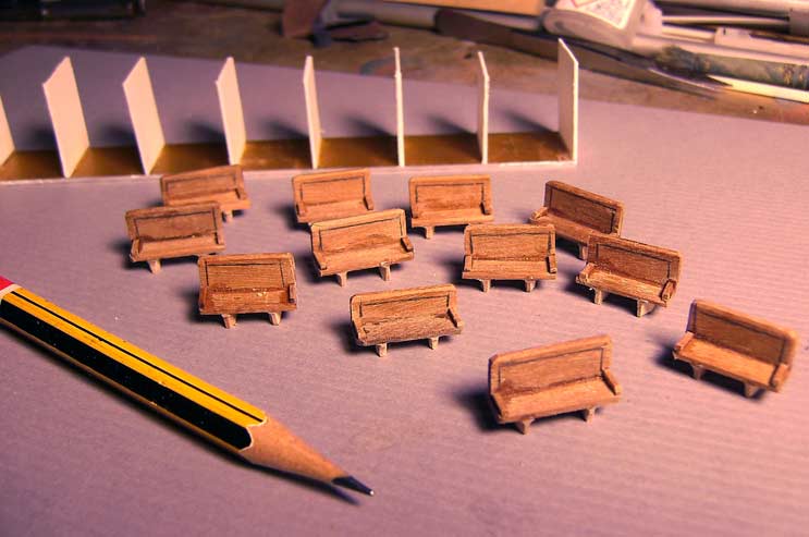

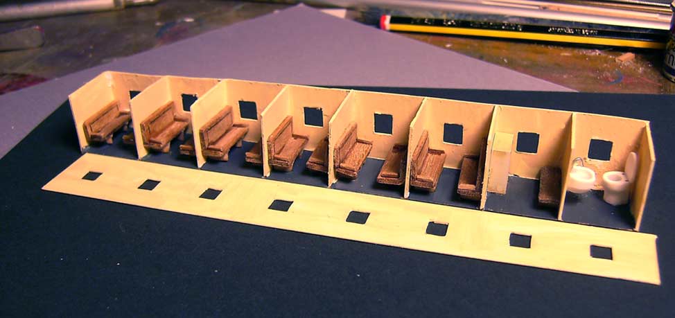

- L'ARREDAMENTO INTERNO -
- Poichè mi accorgevo che a modello ultimato sarerebbe risultato spoglio internamente, avevo pensato di ricostruirne approssimativamente anche gli interni a scompartimenti; iniziai realizzando le panche in legno di noce

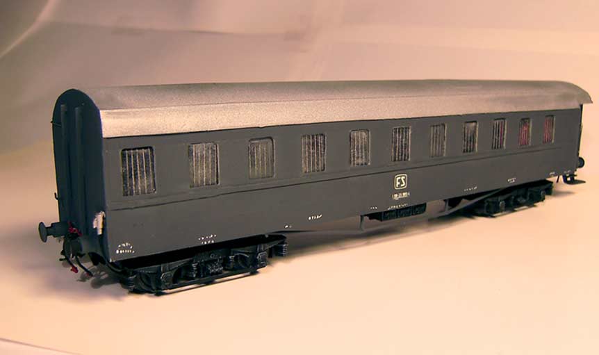

-Il risultato che vedete è mediocre, anche per le aperture dei finestrini troppo grandi, avevo realizzato anche il WC e lavandino..ma ..qui sono iniziati i guai : una volta posizionato all'interno del modello questo bruttino complesso di arredamento, sigillai il modello con il tetto, al primo momento sembrava soddisfacente ma poi mi accorsi che le pareti dipinte in color giallino chiaro, come presumevo fossero al vero, stonavano parecchio, i finestrini lasciavano per bene evidente esternamente tale difetto, fu così che con alto rischio di rottura, dovetti riaprire il modello e riposizionare successivamente con molta attenzione il tetto, era sigillato molto bene e stuccarlo con grande attenzione nelle giunture .... fortunatamente andò tutto bene ma un lavoraccio che mi ha fatto soffrire non poco...mai più ! A questo punto foderai le pareti interne con del cartoncino grigio scuro..molto meglio, anche se purtroppo durante la lavorazione è entrata un po di polvere che non sono riuscito a togliere internamente dai vetri , ormai il modello era stato sigillato definitivamente :
- I vetri con imitazione delle sbarre sono stati realizzati in acetato inciso.

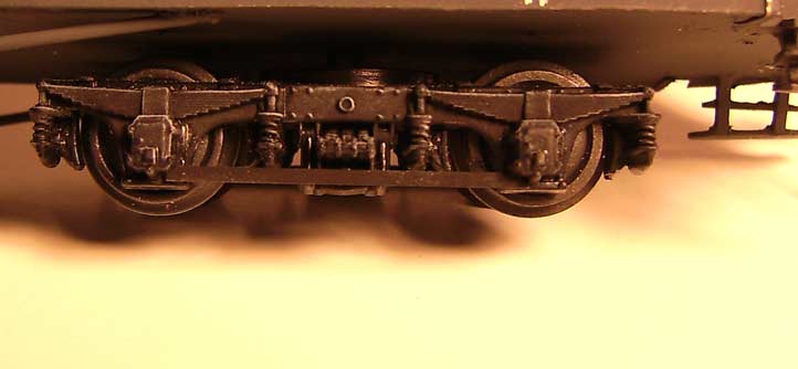

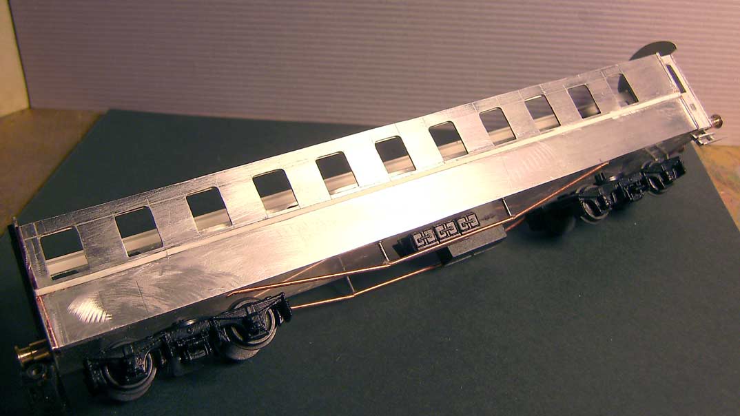

I carrelli :
-Queste carrozze montavano carrelli del tipo AM , assai simili a quelli delle Corbellini Hachette, solo che privi di una barra nell'intelaiatura sottostante, ho cercato di rimediare ricostruendola ed il risultato è stato , direi, soddisfacente :

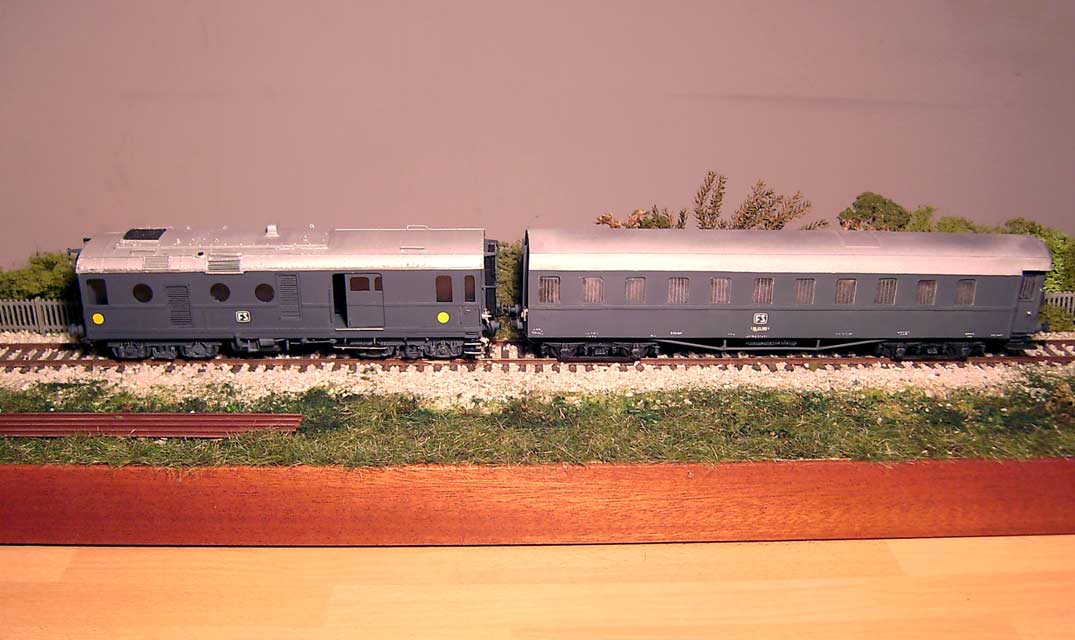

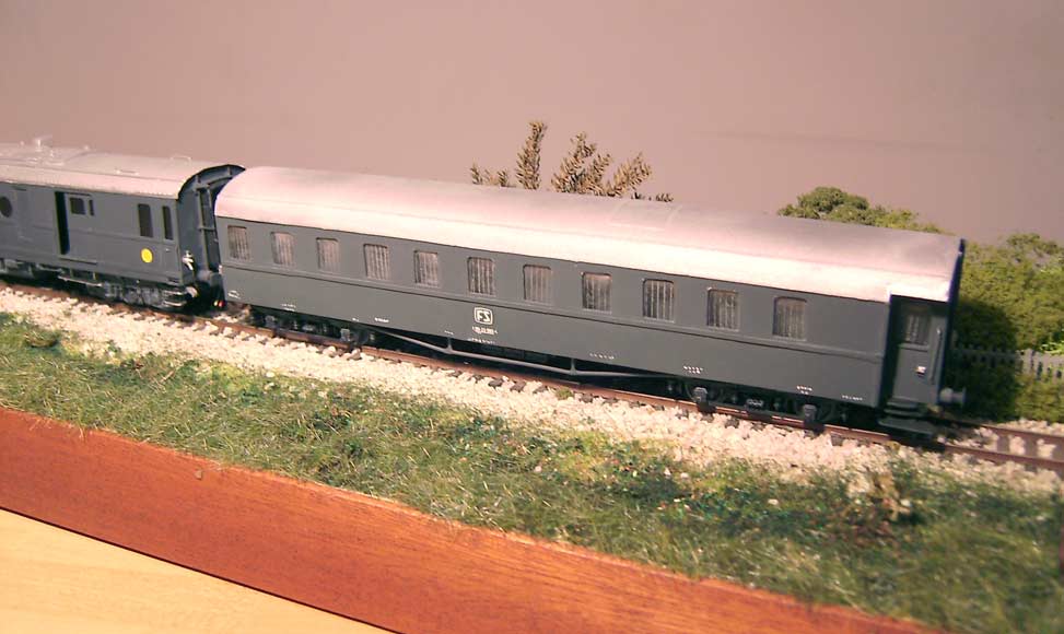

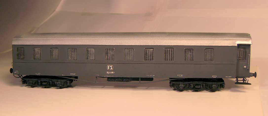

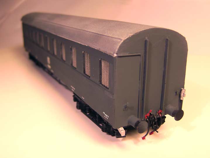

- Ecco dunque il modello finale e visto anche assieme all'altro mio carro riscaldo recentemente realizzato :
- Grazie a TUTTI dell'attenzione , appuntamento per il prossimo rotabile "moolto " particolare che sto già studiando, sarà una novità assoluta ! :wink:

Conosco bene questa carrozza ... a proposito: se vuoi immatricolarla correttamente, la sigla è questa: KZ 48600, costituita al vero da ventitre unità numerate da 48600 a 48622.
Successivamente è diventata K 48600. Ho una foto presa a Campiglia Marittima nell'86.
Mi pare che il carrello lato vestibolo dovrebbe essere più verso la testata di un buon 4/5 mm, così mi sembra troppo rientrante.
Ho un articolo di Giuseppe Mutolo su un vecchio 'I Treni Oggi'.
Detto questo, non posso che farti i miei più grandi complimenti per l'ennesima bellissima realizzazione!!! :wink: :wink:

Grazie Carlo Cararci ed anche a Carlo Mercuri ; in effetti con le sigle ho dovuto arrangiarmi, disponevo del solo logo F.S a televisore come decals, quelle sotostanti derivano da altro....Per il carrello non saprei , ho dovuto basarmi sui disegni figurino che disponevo e calcolarli da li , comunque grazie per avermi suggerito tale possibile modifica , sono sempre in tempo per farla, ed inoltre anche per la rivista che indubbiamente cercherò :cool: :cool:

#6 Messaggio da carlo mercuri »
Ciao Carlo & Carlo ed anche a Carlo ( Marshall )...caspita, tre Carlo allo stesso momento ! :grin: :wink:
Non ti preoccupare, Andrea!
A volte la carenza di documentazione tira ben altri scherzi.
Comunque, anche nella foto che hai postato puoi notare che il carrello è molto più verso il vestibolo; penso che, se vuoi, potrai tranquillamente avvicinarlo. Uno che fa le cose che fai tu, queste inezie ... se le beve!! :grin: :grin: :grin:

- Hai ragione Carlo , nel senso che purtroppo non è facile trovare disegni quotati veramente esatti , raccolgo quanto più materiale possibile, è un po una lotta continua, se nelle riviste e patinate anche, compaiono disegni , a volte con grande rabbia , non dispongono almeno delle viste principali , ma solo quelle di fiancata di un tale rotabile, non servono a nulla, dovrebbero essere invece una delle cose di maggior importanza, a volte rimpiango la vecchia e gloriosa " Ferrovie Italmodel " , con articoli come quelli vari di un Grande Maestro italiano che ammiro da sempre , Giuseppe Mutolo, che fortunatamente compare a volte con straordinarie e precise opere ancora oggi ne " I Treni ".- Paradossalmente ho trovato in vecchie riviste cecoslovacche di modellismo, dall'aspetto grezzo, un po bruttine, molti bellissimi disegni quotati , molto precisi in ogni parte, di locomotive a vapore e molto altro, stampati su carta opaca comune che fanno un baffo a noi, altro che quelle che disponiamo ! [8]
