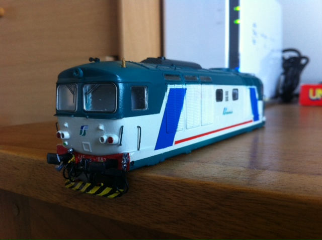

La macchina prima di essere sporcata:

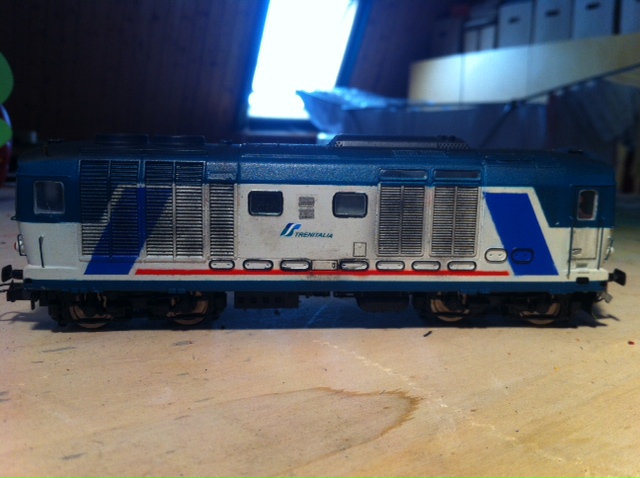

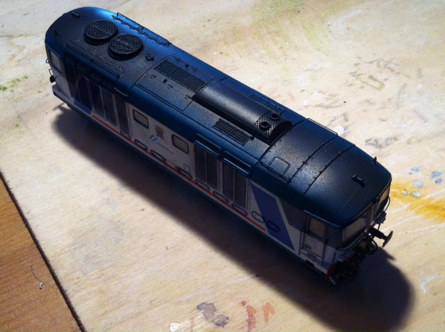

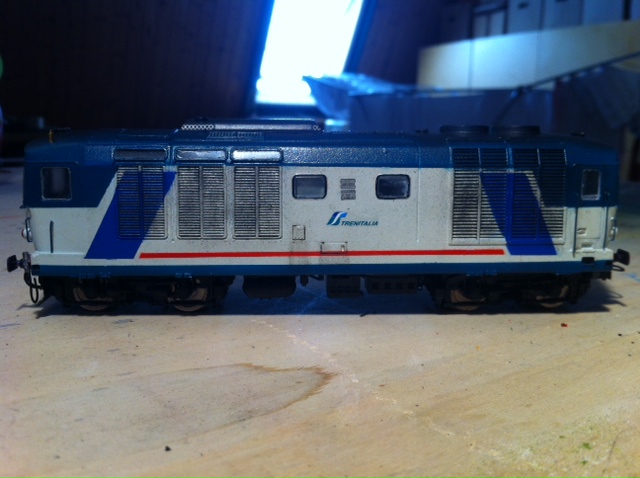

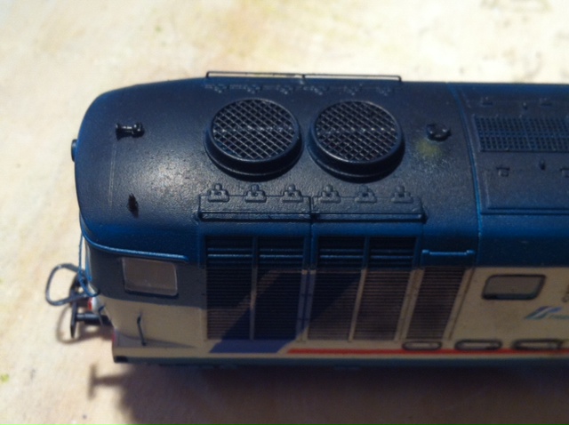

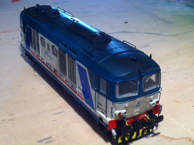

Ed ecco il risultato finale:
121,9 KB
108,51 KB
105,71 KB
130,62 KB
94,55 KB
Sono molto soddisfatto del risultato che ho ottenuto, anche perchè è servito a nascondere qualche errore che avevo fatto nella verniciatura.

Molto ben fatto Giacomo, l'unica pecca, se non è un errore della fotografia, ci sono alcune zona della loco troppo bianche.
Finora hai fatto un lavoro di sporcatura, adesso devi affrontare L'INVECCHIAMENTO.

Complimenti, mi piace moltissimo la seconda foto, la prima tra quelle dopo l'invecchiatura, non fa per niente ricordare a un modello lima! Complimenti davvero
